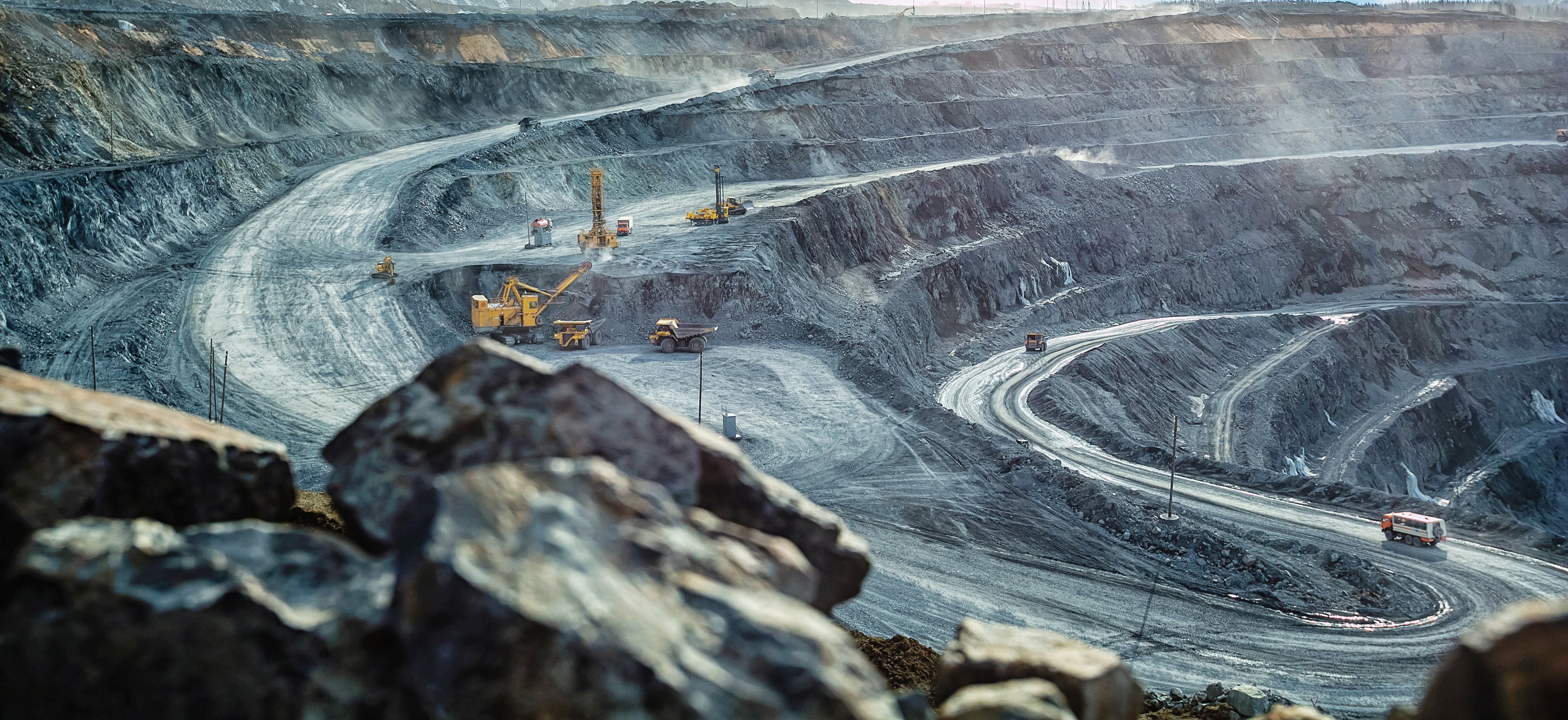

Les batteries gravitaires, solutions de stockage de demain ? © Evgeny_V / Shutterstock
La mine de Pyhäsalmi, située au nord de la Finlande, sera bientôt l'hôte d'une gigantesque batterie gravitaire. Un projet d'envergure qui donnera une seconde vie à cette exploitation, la plus profonde d'Europe, fermée depuis 2022.
À 450 km au nord d'Helsinki, la mine de Pyhäsalmi s'apprête à être reconvertie. Ancien site d'exploitation de cuivre et de zinc, elle s'étire en profondeur jusqu'à 1 444 m sous terre. Une configuration idéale pour accueillir ce projet de batterie gravitaire, qui sera déployée par une entreprise spécialisée dans le stockage d'énergie : Gravitricity. Alors que certaines batteries sont capables d'utiliser le CO2 pour stocker de l'énergie, les batteries gravitaires, elles, utilisent l'énergie gravitationnelle et cinétique.
