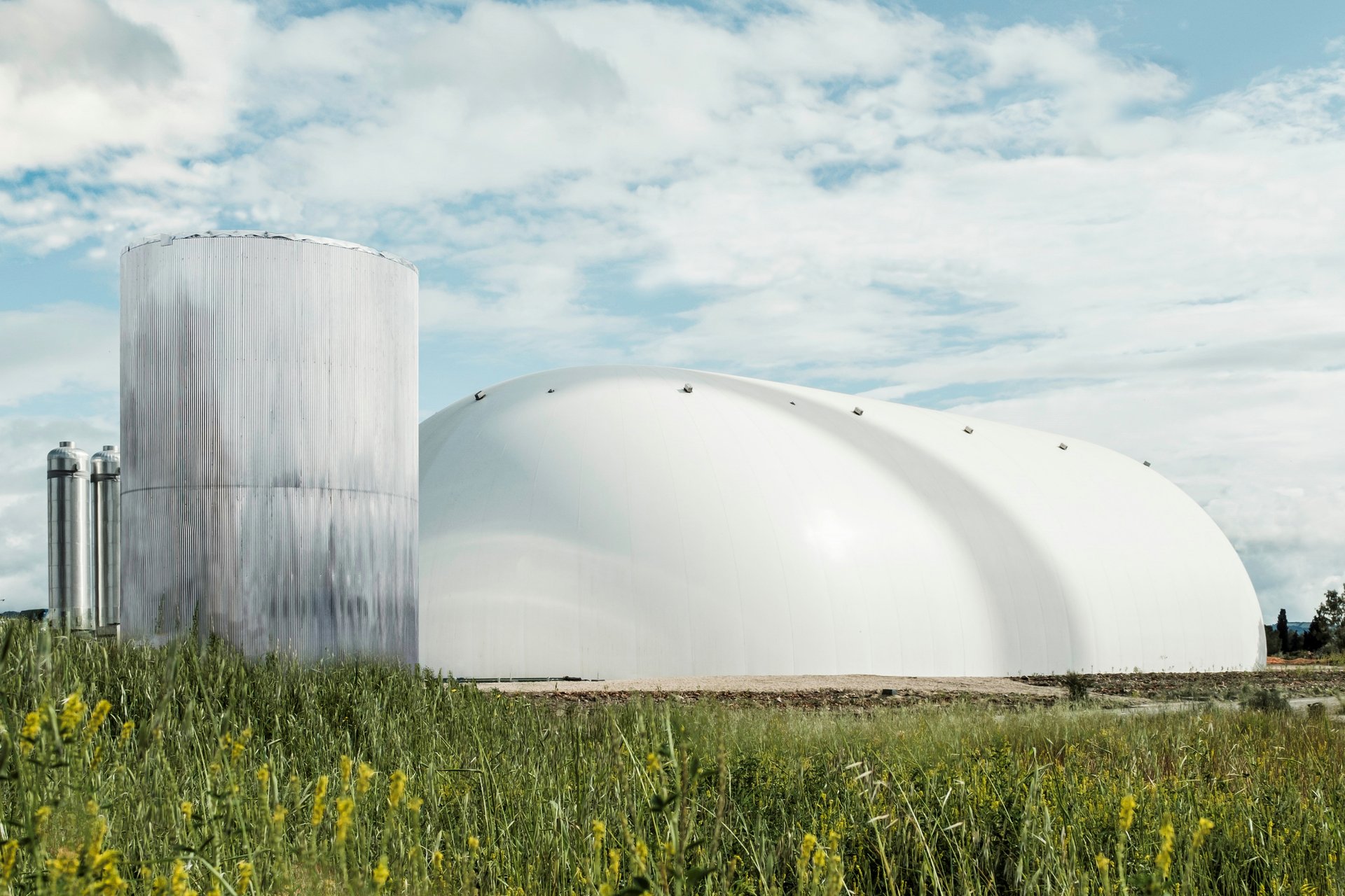

Un dôme pour stocker de l'énergie
Energy Dome a démarré ses opérations au début de l'année 2020 avant de se livrer à des tests plus poussés et complets. Ceux-ci ont conduit la start-up à installer sa toute première batterie au CO2 dans une zone industrielle en Sardaigne et à la rattacher à une connexion électrique existante, prouvant ainsi que le stockage des énergies renouvelables n'est pas une chimère.
Alors, comment prend vie ce projet de stockage thermodynamique de l'énergie ? L'idée de départ consiste à stocker du dioxyde de carbone dans un dôme particulièrement imposant, sous forme de gaz, et de l'utiliser ensuite comme une solution de stockage d'électricité. En situation de charge, la batterie se nourrit de CO2 à température et pression proches de l'atmosphère. Puis le gaz est comprimé sous forme liquide, et la chaleur générée lors du processus de compression est stockée.
Pour l'étape suivante, celle qui permet de générer et de distribuer de l'électricité, le CO2 liquide est chauffé et reconverti en un gaz venant alimenter une turbine, qui produit alors de l'énergie. « Le CO2 sous forme de gaz est alors toujours contenu, et l'ensemble du système est scellé », comme l'expliquait le fondateur de l'entreprise, Claudio Spadacini, à nos confères de Bloomberg en mai dernier.
