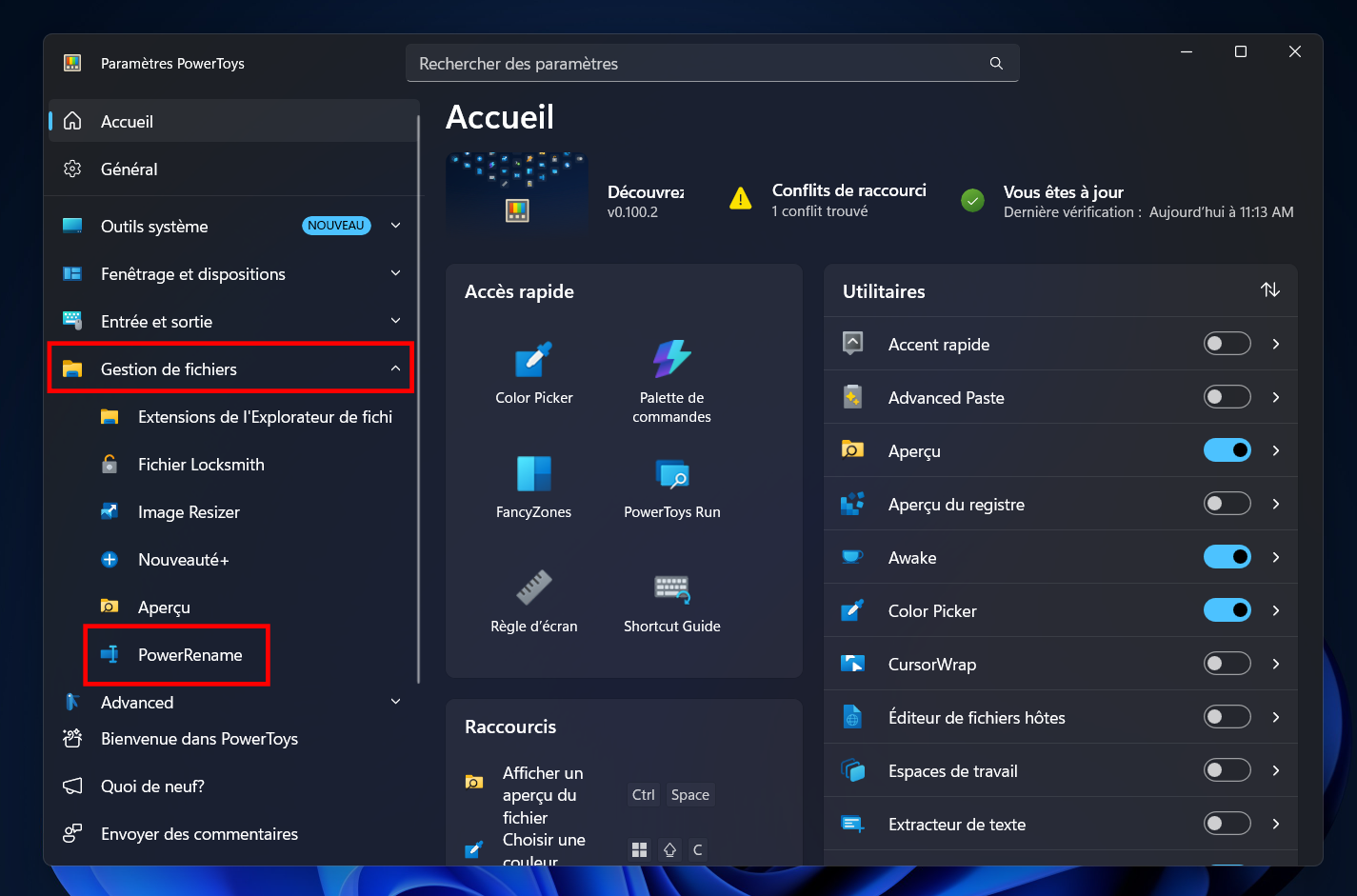

Avant de pouvoir utiliser PowerRename, il faut naturellement installer la boîte à outils de Microsoft. Si ce n’est pas déjà fait, téléchargez l’application PowerToys, ou récupérez-la via WinGet (winget install Microsoft.PowerToys -s winget) si vous préférez passer par PowerShell.
Une fois PowerToys installé, ouvrez l’application. Dans le volet de gauche, cliquez sur Gestion des fichiers, puis sélectionnez PowerRename.

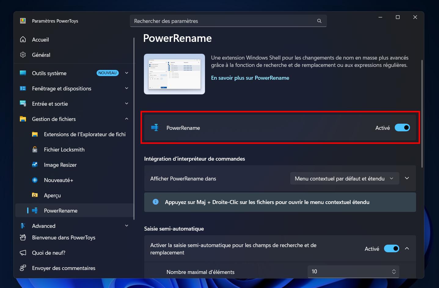

Activez l’interrupteur PowerRename.
Activez PowerRename. © Clubic
Profitez-en pour jeter un œil au réglage Afficher PowerRename dans. Pour accéder rapidement au module, choisissez le Menu contextuel par défaut et étendu. Pour conserver un clic droit plus léger, laissez-le dans le Menu contextuel étendu. Il faudra alors parfois passer par Afficher plus d’options pour le retrouver.
Sélectionnez l'emplacement du raccourci PowerRename dans le menu du clic droit. © Clubic
La saisie semi-automatique peut aussi faire gagner du temps si vous utilisez souvent les mêmes règles. PowerRename peut suggérer les chaînes récemment utilisées dans les champs de recherche et de remplacement, avec un nombre maximal d’éléments à conserver. À activer si vous nettoyez régulièrement les mêmes types de fichiers, à laisser de côté si vous préférez repartir d’une page blanche à chaque renommage.

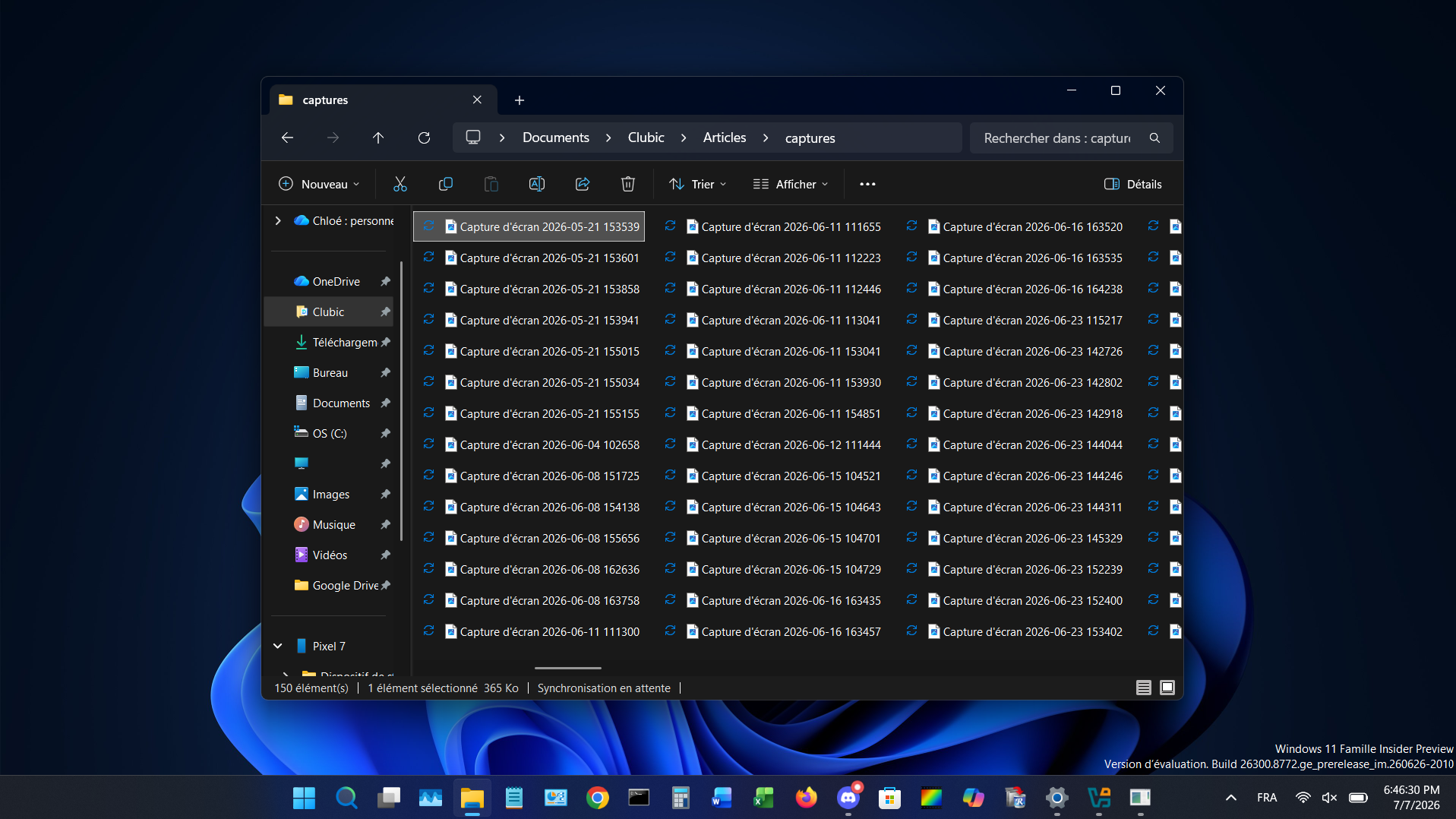

Ouvrez ensuite l’Explorateur de fichiers et placez-vous dans un dossier de test. Pour éviter les mauvaises surprises, commencez avec une copie de quelques fichiers sans importance. Sélectionnez plusieurs éléments, faites un clic droit, puis choisissez Renommer avec PowerRename.
Sélectionnez les éléments à renommer, cliquez sur PowerRename dans le menu contextuel. © Clubic
À noter que vous pouvez sélectionner tout le lot, même si tous les fichiers ne sont pas forcément concernés. PowerRename n’appliquera la règle qu’aux éléments qui correspondent au texte recherché, et vous pourrez encore décocher manuellement les fichiers à épargner avant de valider.
