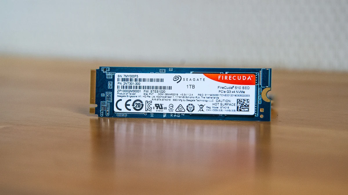

Le FireCuda 510 frappe fort avec une fiche technique bien fournie. Seagate propose ainsi deux modèles de SSD "gaming" : un de 1 To et un autre de 2 To. Entre les deux, peu de différences, hormis un cache deux fois supérieur sur la version 2 To. Le format NVMe 2280 de ce SSD en M.2 permet aussi bien d'être placé dans un ordinateur très compact que dans une grande tour, sans différence de performance. De plus, il repose sur l'interface PCIe de troisième génération, jusqu'à 4 voies. Le résultat devrait être un SSD capable de concurrencer le géant du secteur : le Samsung 970 Pro.
FireCuda 510 5

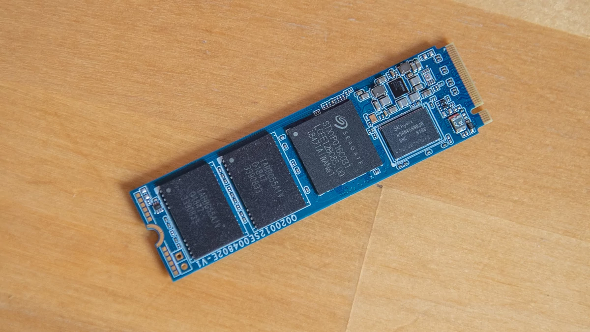

Une fois l'étiquette retirée, on observe que les puces sont placées des deux coté du SSD. Sur la face avant on retrouve deux puces TLC signées Toshiba d'une capacité de 256 Go chacune. On constate aussi qu'il y a un contrôleur Seagate STXYP0160031, une puce SKHynix qui sert de mémoire vive en DDR4, ainsi qu'une puce de gestion d'alimentation PHISON. De l'autre côté sont implantées deux autres puces Toshiba de 256 Go, pour un total de 1 To. Puis il reste une seconde puce SKHynix en DDR4.
FireCuda 510 6
Les puces de mémoires sont donc des NAND 3D TLC, mais il existe aussi un cache en SLC dynamique allant jusqu'à 28 Go, pour assurer des performances optimales. Seagate promet ainsi de pouvoir attendre les 3450 Mo/s en lecture et 3200 Mo/s en écriture. Des chiffres très optimistes, qui méritent d'être testés. La marque indique aussi que son SSD est capable d'avoir une endurance de 1300 To en écriture. C'est tout simplement énorme et pour appuyer leurs propos, Seagate annonce une garantie limitée de 5 ans ainsi que minimum 1,8 million d'heures entre chaque panne. Pour l'endurance, il faudra laisser le temps décider de celle-ci, mais pour les performances c'est à voir.

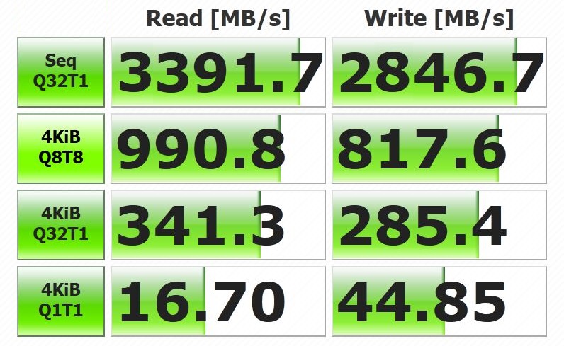

L'offre de Seagate est très généreuse, avec 3450 Mo/s en lecture et 3200 Mo/s en écriture. Il faut à présent déterminer si la promesse est tenue ou non. À titre de comparaison, si Seagate respecte les chiffres, son SSD pourra être supérieur à celui de Samsung.
test firecuda 510
Le résultat est dans l'ensemble plutôt bon, même si les promesses ne sont pas respectées. Malgré cela, le FireCuda 510 parvient à dégager quasiment 3400 Mo/s en lecture. C'est suffisamment proche pour que l'on puisse parler de marge d'erreur. En revanche pour ce qui est de l'écriture, il n'y a pas de marge d'erreur avec un résultat à 2850 Mo/s, contre 3200 Mo/s annoncés. Mais en comparaison cela suffit tout de même au FireCuda 510 pour dépasser le grand challenger Samsung en écriture. Ce résultat est donc à la fois décevant pour l'offre que promettait Seagate, mais tout de même très impressionnant.
Face à la concurrence, il s'approche fortement en lecture du Samsung 970 Pro, ainsi que du Western Digital Black SN750, étant monté à 3 510 Mo/s. C'est donc en écriture qu'il brille en détrônant le 970 Pro d'une centaine de Mo/s. Du côté des températures, elles restent vraiment modérées avec seulement 68°C sans aucun dissipateur thermique. Pour les joueurs réguliers, avec une tour, il sera préférable d'y installer un dissipateur thermique. Certaines cartes mères en intègrent, ce qui permet en bonus de cacher le SSD.
