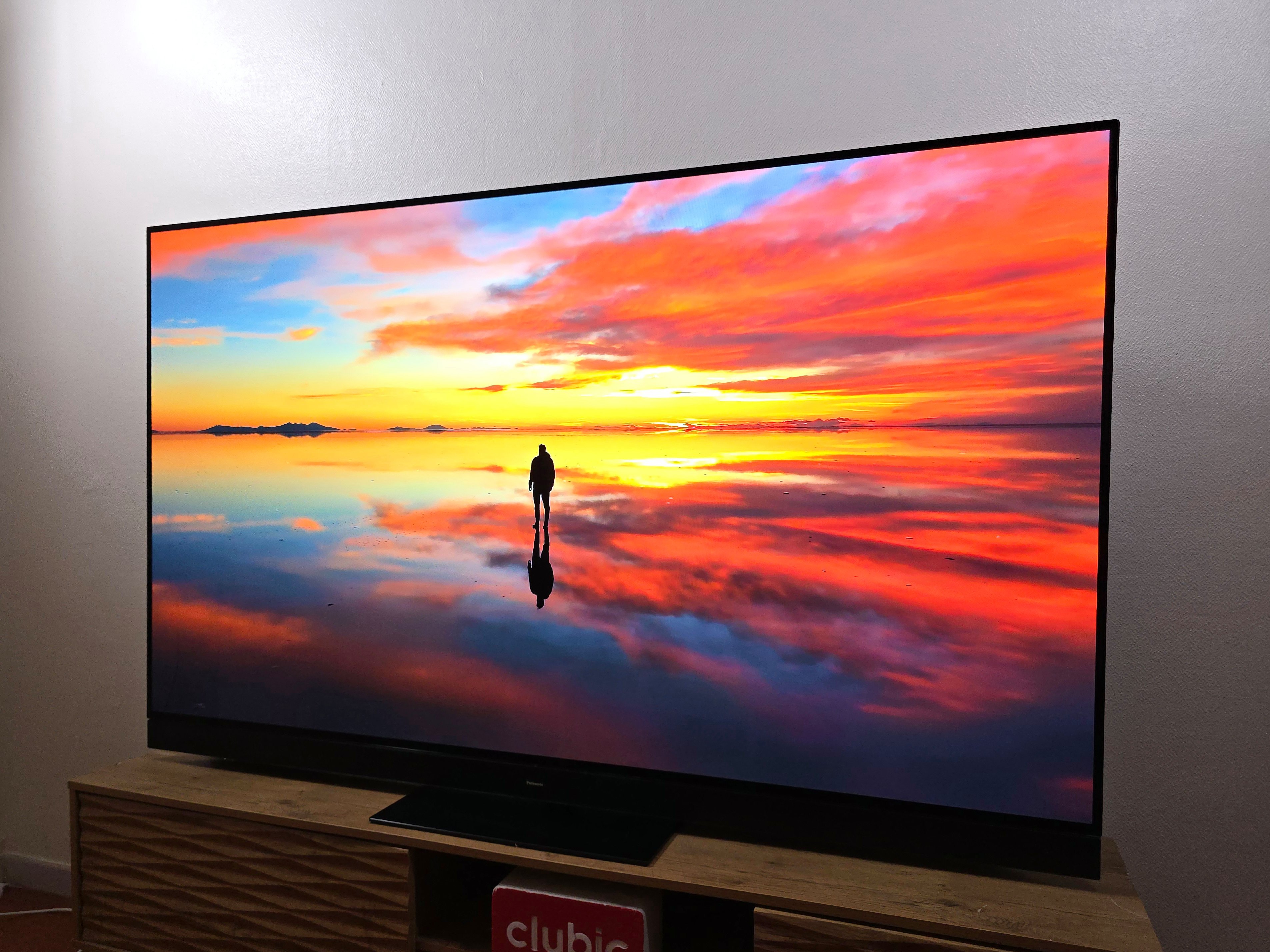

Le Panasonic Z93A vient compléter le catalogue OLED de Panasonic avec ce modèle de 77 pouces © Matthieu Legouge pour Clubic
Pour 2024, Panasonic a renouvelé son catalogue de téléviseurs OLED avec, dans le haut du panier, les Panasonic Z93A et Z95A. Toutes deux équipées de la cheminée audio signée Technics, ces deux références ont quelques différences notables, à commencer par le fait que le Z93A n'est disponible qu'avec une unique diagonale de 77 pouces. Nous avons pu mettre la main sur ce grand téléviseur OLED et on vous en dit plus dans les lignes qui suivent.
