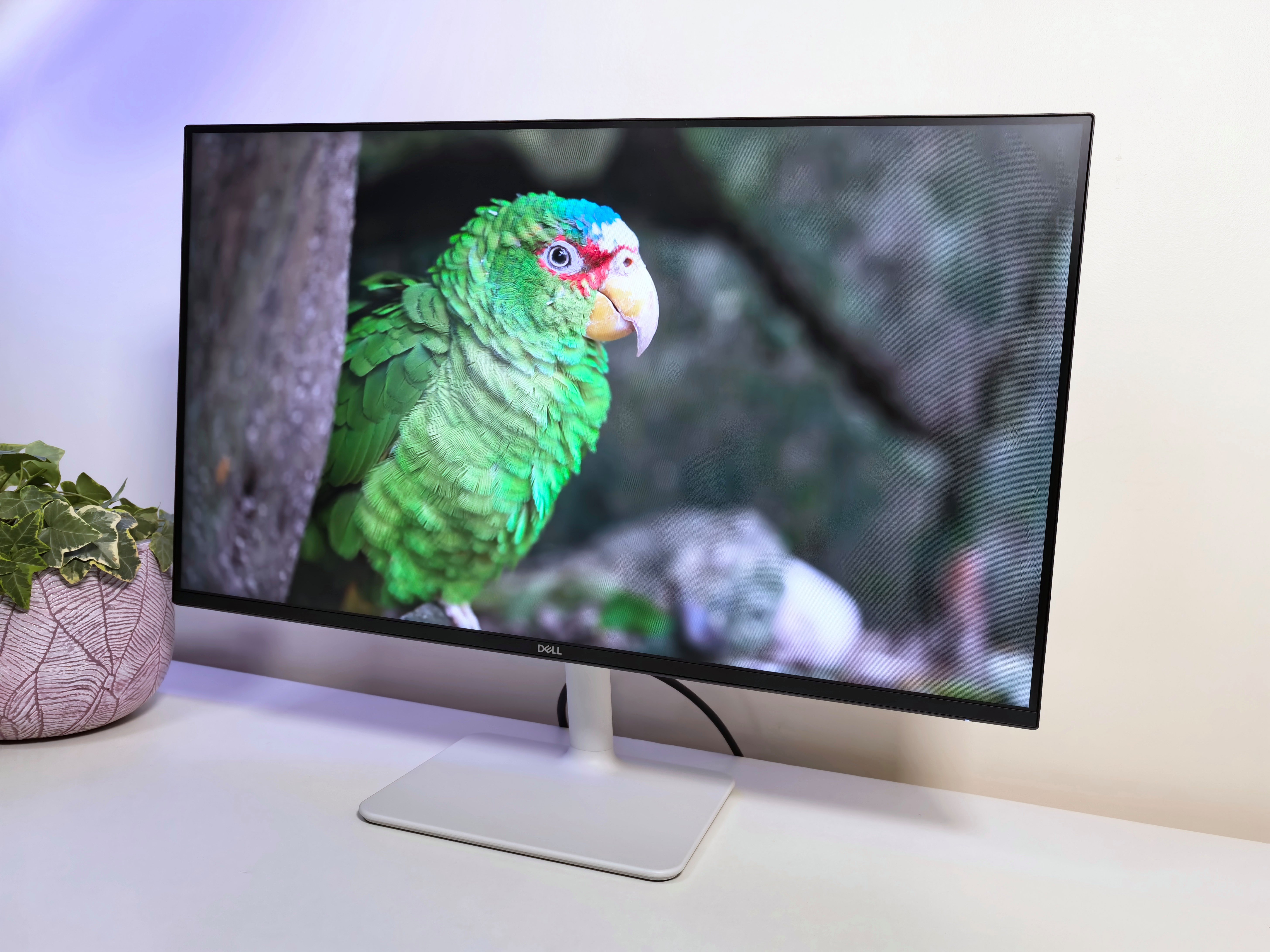

Écran petit budget par excellence, le Dell S2425H va à l'essentiel © Matthieu Legouge pour Clubic
Aller à l'essentiel ! Il n'est pas rare que nous n'ayons pas besoin de beaucoup plus. C'est exactement ce à quoi répond Dell grâce à diverses références d'écrans PC à bas prix au sein de son catalogue. Le Dell S2425H se place ainsi comme le moniteur le plus accessible du constructeur. Nous avons voulu voir à quoi vous pouvez vous attendre avec cet écran d'entrée de gamme.

Une centaine d'euros, pas plus ! C'est la promesse de Dell avec le moniteur Full HD le plus accessible de son catalogue, le S2425H. À ce tarif, il est malgré tout naturel de trouver des compromis assez importants, comme c'est le cas en ce qui concerne l'ergonomie. Dell a ainsi lancé une déclinaison de son écran PC pas cher, avec le S2425SH, commercialisé à 149 euros, et dont le support apporte beaucoup plus de souplesse à l'usage. Puisque ces deux références sont équipées des mêmes dalles et fonctionnalités, notre test du jour est pertinent pour ces deux modèles, excepté la partie ergonomie.
