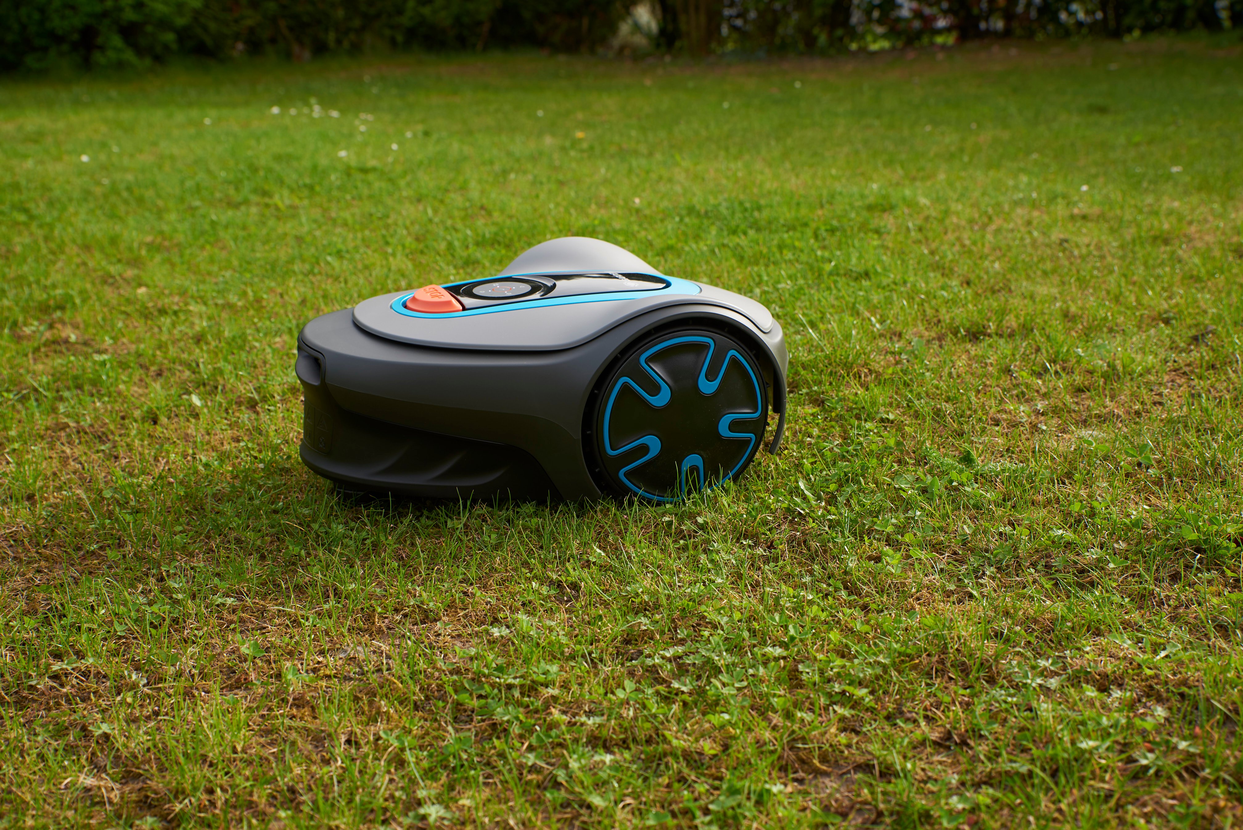

Une tondeuse compacte et silencieuse

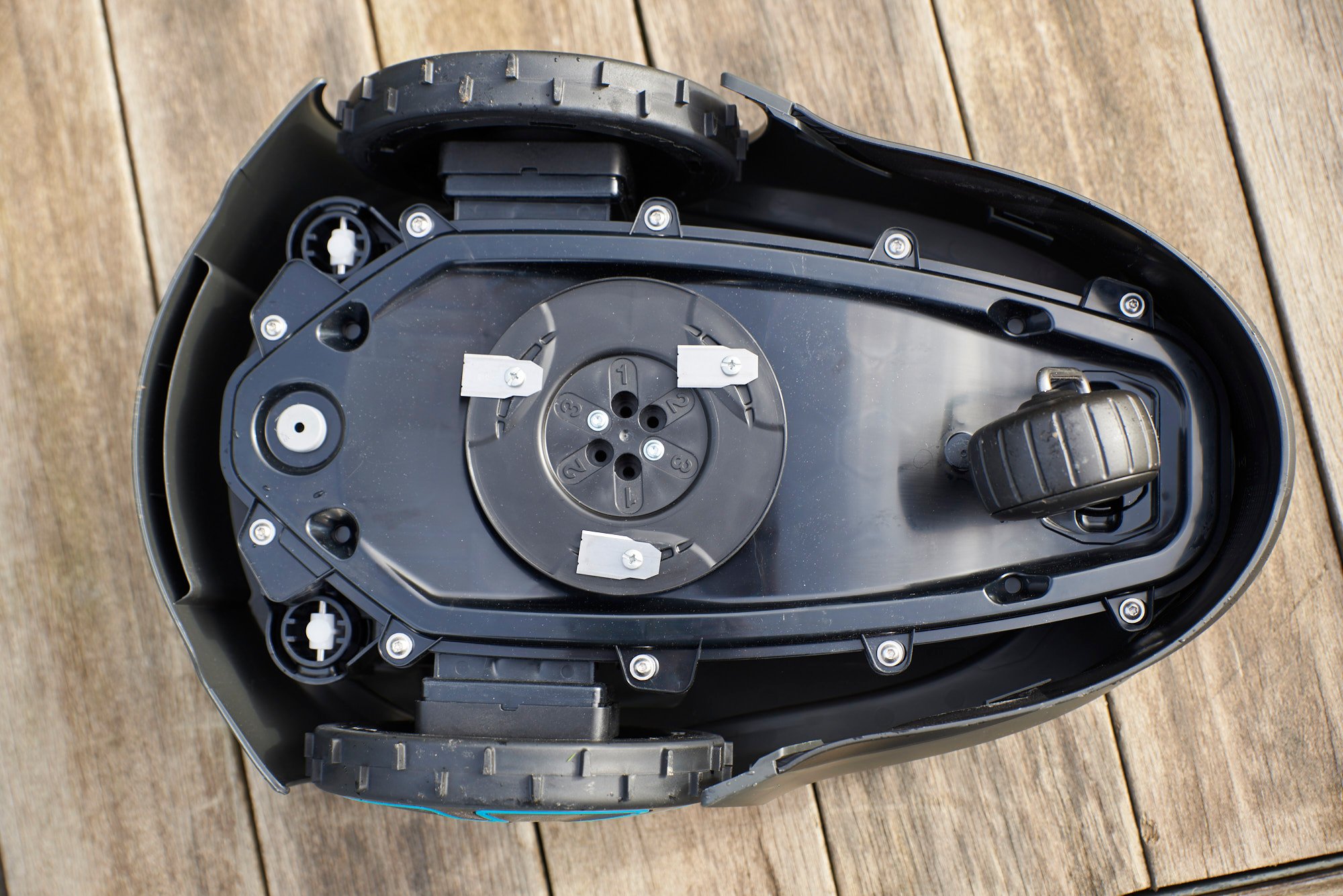

Passons enfin à la tondeuse : d’une conception simple, et là encore croisée sur de nombreuses tondeuses (deux roues motrices à l’avant et une roue jockey à l’arrière), elle a l’avantage d’être très compacte (52x34x22cm) tout en ayant des roues motrices d’un diamètre généreux (18cm), ce qui permet de se sortir d’un maximum d’ornières.
Les lames (faciles à trouver sur internet) sont fixées en rotation libre sur un disque de coupe, permettant à ce petit engin de 32 cm de large de couper une largeur de 16cm en un seul passage, ce qui est un rapport largeur de coupe – largeur du robot plutôt correct.
