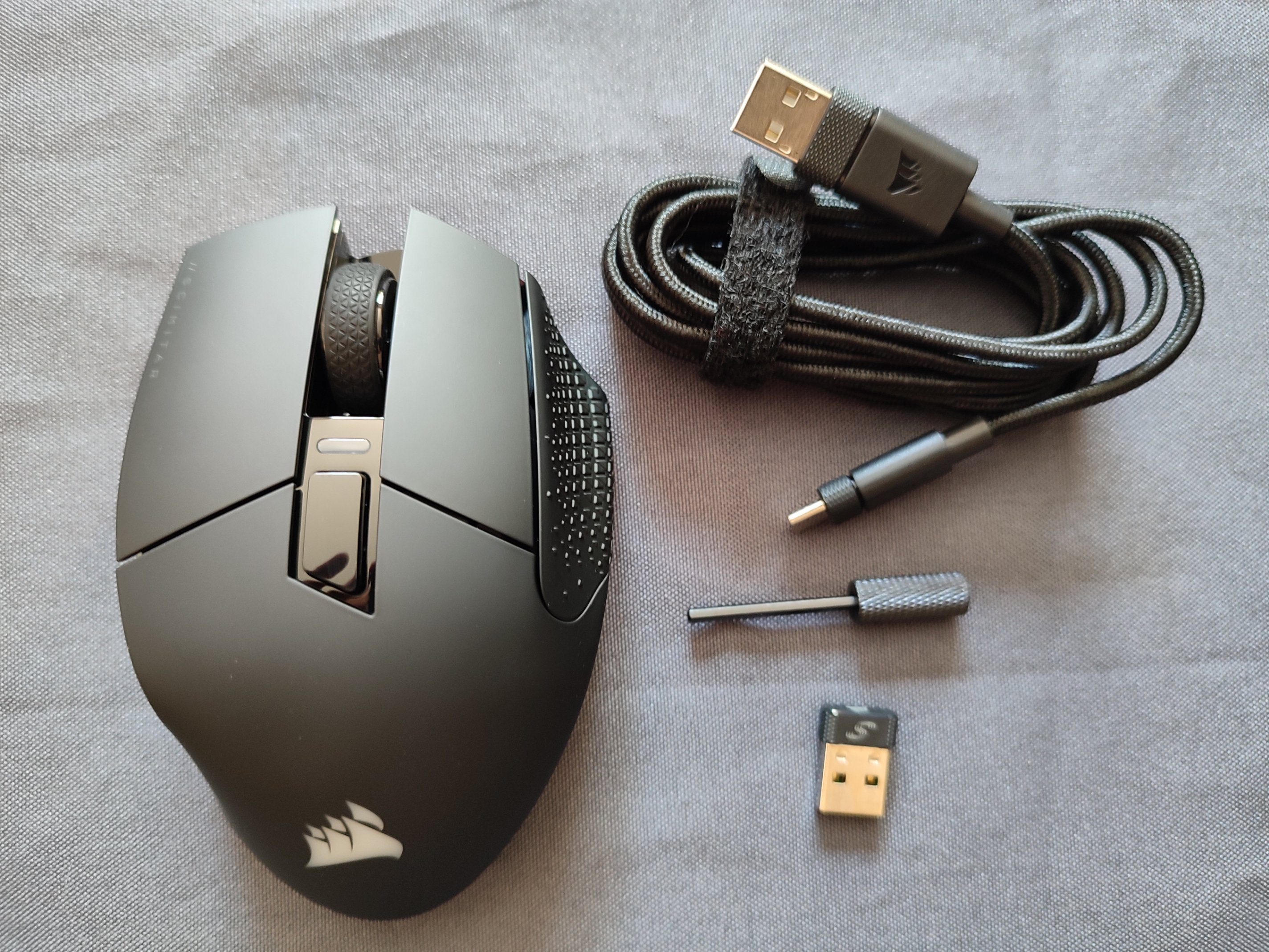

Sans surprise, la version sans-fil de la Scimitar Elite ressemble à première vue beaucoup à sa grande sœur. Mais, si son corps bombé aux formes généreuses reste globalement le même, on y trouve pourtant quelques différences notables. Avant de s'y attaquer plus précisément, relevons que dans la boîte se trouvent également un câble USB-C tressé pour la recharge et une clé Allen pour modifier l'emplacement des boutons latéraux. Nous y reviendrons plus tard.

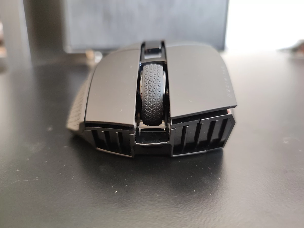

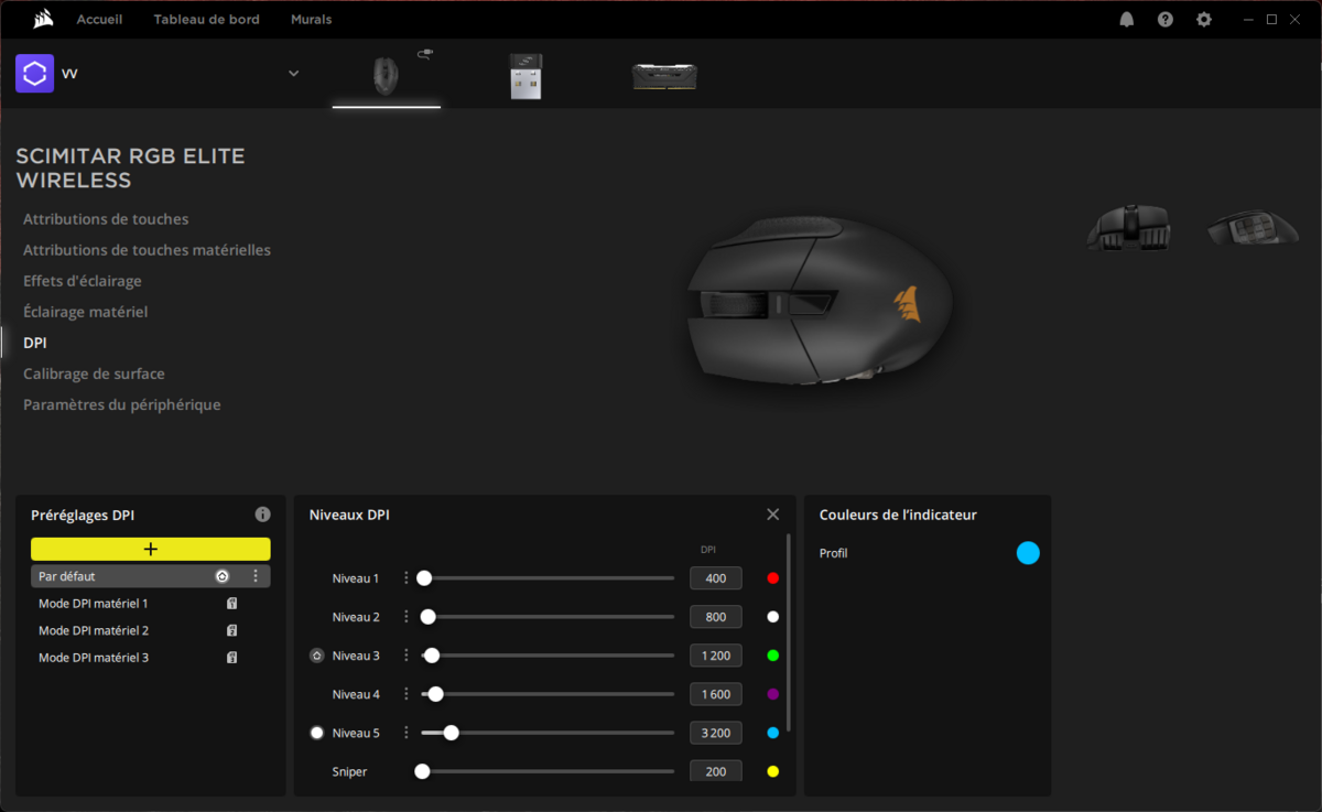

Sous la molette, précise, mais très basique (non débrayable et incapable de cliquer vers la gauche ou vers la droite), on retrouve un classique bouton pour changer la précision du capteur Marksman. Une LED indique par ailleurs par une couleur la sensibilité sélectionnée (ainsi que le niveau de batterie et le statut sans-fil). Ce capteur peut aller jusqu'à 26 000 DPI. Ainsi, avec un taux de rafraichissement pouvant aller jusqu'à 2 000 Hz, la Scimitar Elite Wireless se veut extrêmement précise, en sans-fil ou branchée.

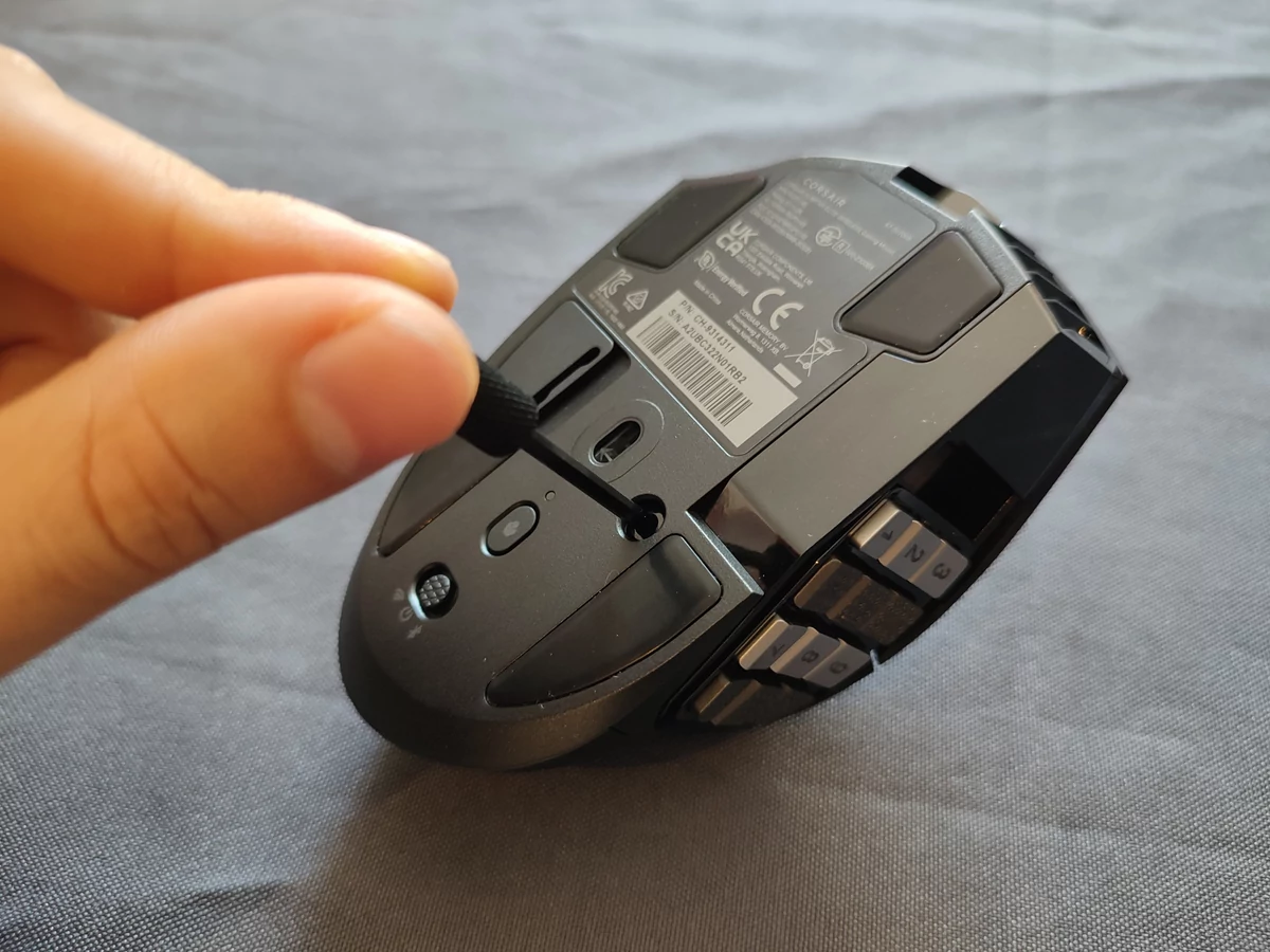

Sous la souris, on trouve un emplacement pour ranger son petit dongle USB, des patins suffisamment larges pour assurer une bonne glisse, ainsi que deux boutons. Le premier permet de changer de profil (une petite diode colorée indique lequel est sélectionné), et le second d'alterner entre les connexions sans-fil et Bluetooth et d'éteindre le périphérique. Puisque oui, 2023 oblige, cette souris fonctionne aussi bien en Bluetooth 4.2 qu'avec la technologie Slipstream de Corsair. Enfin, c'est là qu'il est possible de jouer avec une vis pour configurer le nerf de la guerre qu'est le pavé de 12 boutons sur le côté gauche de la souris.

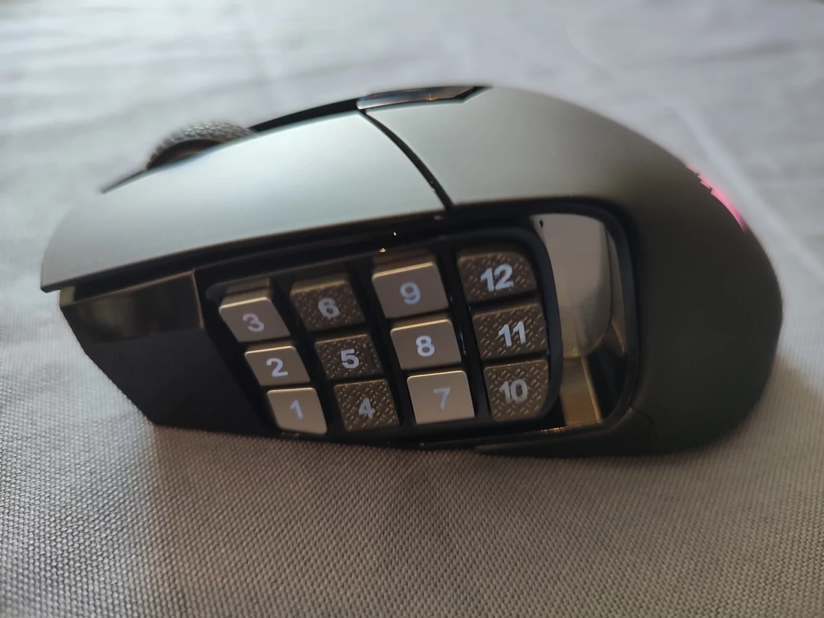

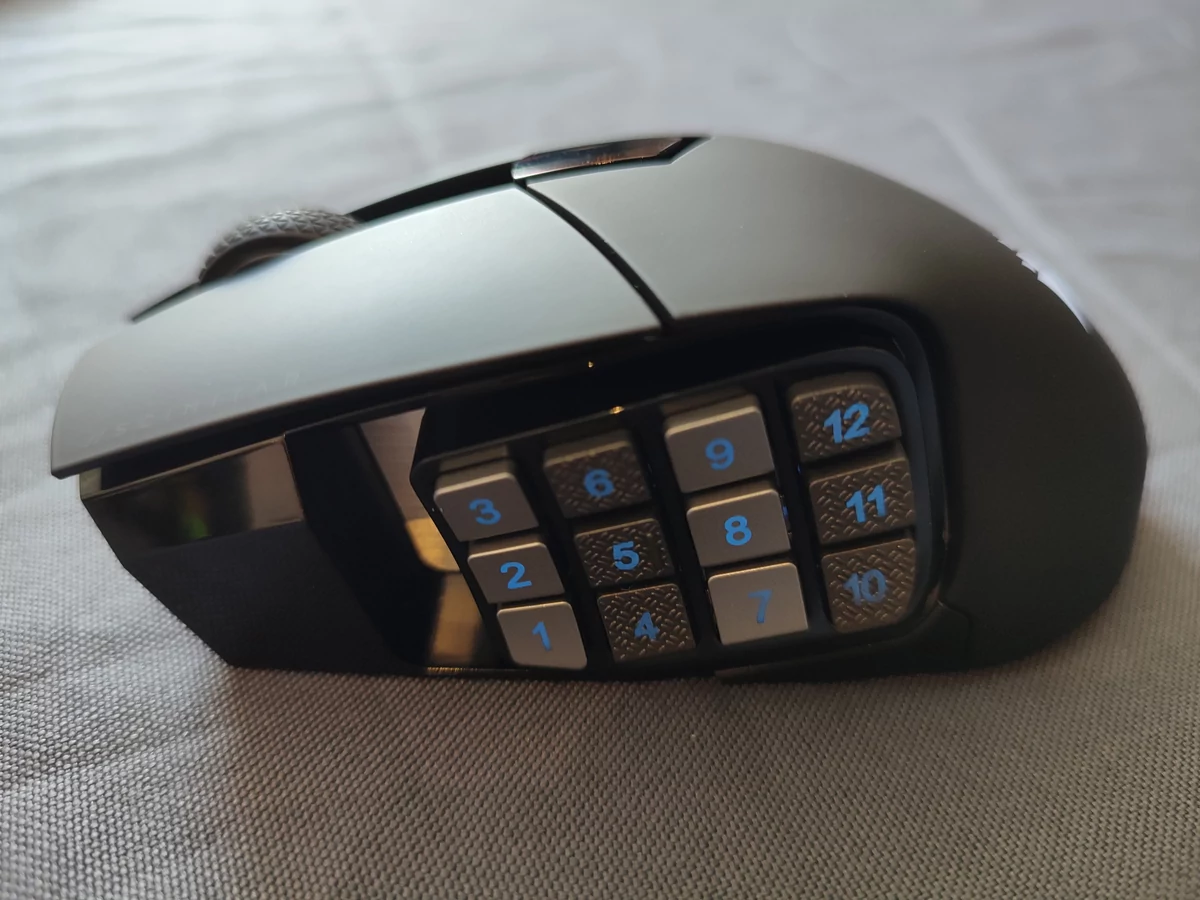

Ces boutons sont répartis en quatre colonnes de trois boutons. Leur texture varie entre lisse et rugueux une colonne sur deux pour savoir au toucher où est situé son pouce dans le feu de l'action sans avoir à regarder sa main. Ils sont également rétroéclairés, tout comme le logo de Corsair, sur le dos. Puisque l'on parle look, de manière assez subjective forcément, cette souris gamer relativement sobre a de l'allure en noir, tandis qu'un modèle blanc semble exister (bien qu'introuvable dans le commerce au moment de ce test).
La clé pour déverrouiller et placer les boutons latéraux...
Contrairement à la très solide (mais aussi plus onéreuse) Razer Naga V2 Pro, la Scimitar Elite Wireless est assez peu modulaire et ne propose donc que de décaler le positionnement de ce bloc à l'aide de la clé Allen. De quoi cependant trouver la bonne configuration en fonction de sa morphologie et de sa prise en main favorite et accéder facilement à tous les boutons. Il faudra évidemment un temps d'adaptation, mais nous avons trouvé l'ensemble des boutons suffisamment aisé à atteindre.

La molette est peut-être le plus gros point faible de cette souris.
En jeu, nous n'avons vraiment pas été déçus par la SCIMITAR Elite Wireless. Nous avons immédiatement trouvé nos marques et ses boutons sont réellement pratiques à utiliser. Son capteur et ses performances sont également idéales, tandis que son poids contenu et ses patins facilitent la glisse et évitent la fatigue. En revanche, pour de la bureautique, difficile de tolérer une molette aussi basique quand on a goûté à des modèles débrayables ou tout simplement capables d'aller à gauche ou à droite. Pour un tel prix, un effort aurait été apprécié.

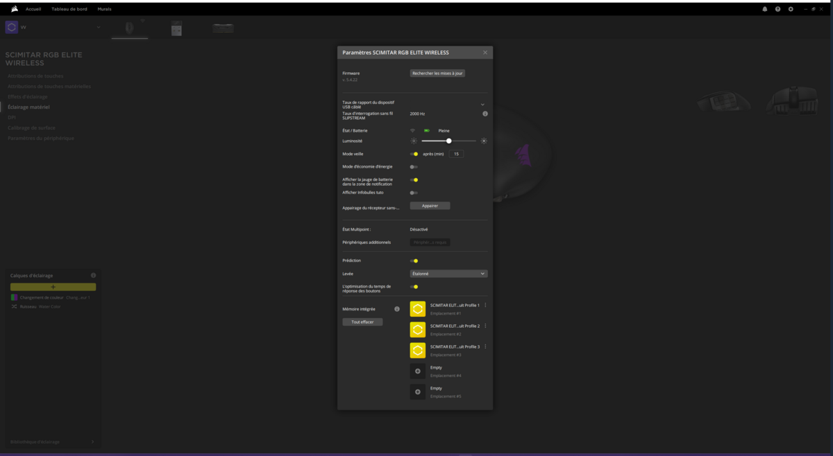

Dans les autres petits manquements assez incompréhensibles, on relèvera également que iCUE, le logiciel maison de Corsair nécessaire à la configuration de cette souris, se montre très approximatif concernant le niveau de batterie. Pas de pourcentage, mais de simples mots vagues comme « élevé », « moyenne » ou « faible ». Par ailleurs, après être restée plusieurs jours en « élevé », notre souris est passée en une poignée d'heures par les états « moyenne », « faible » et « très faible » avant de s'éteindre. Un manque de précision dans le suivi qui pourrait jouer des tours aux moins attentifs. Heureusement, sur le reste l'application s'en sort relativement bien, et ce malgré quelques autres défauts.
S'il faudra un peu de temps pour le dompter et comprendre la différence entre configuration matérielle et configuration tout court (l'un permet de se passer de iCUE en utilisant la mémoire embarquée), l'ensemble est complet. La mémoire intégrée peut d'ailleurs accueillir jusqu'à 3 profils. Il faudra cependant installer le logiciel Stream Deck de Elgato pour profiter de raccourcis de streaming sur les boutons de la Scimitar Elite Wireless.

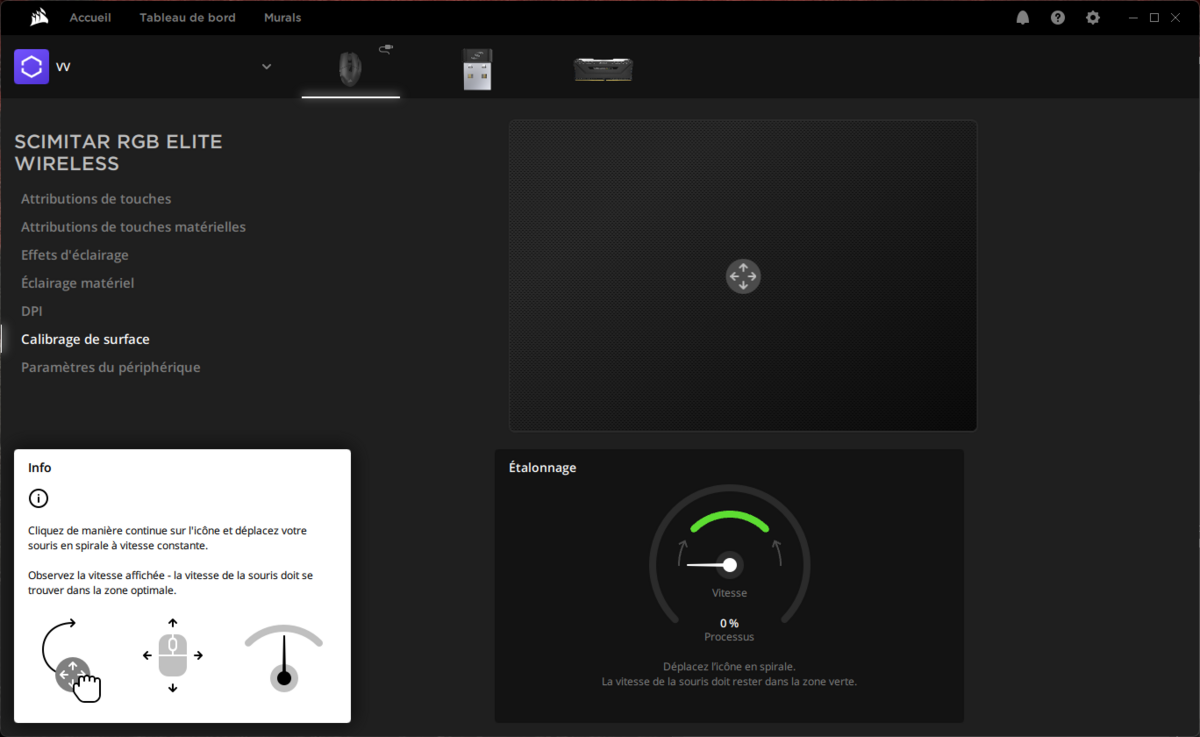

Couleur et comportement du rétroéclairage, modes veille et économie d'énergie, assignation de raccourcis aux boutons, niveaux de DPI, calibration du capteur en fonction de la surface utilisée… c'est donc dans iCUE que tout cela se passe. On regrettera en revanche que l'intérêt et le fonctionnement de certaines options, comme « Prédiction » ou « optimisation du temps de réponse des boutons », ne soient pas plus explicites. À l'image de l'absence de manuel dans la boîte, Corsair laisse un peu trop souvent ses acheteurs se débrouiller avec le fonctionnement de leurs produits.
