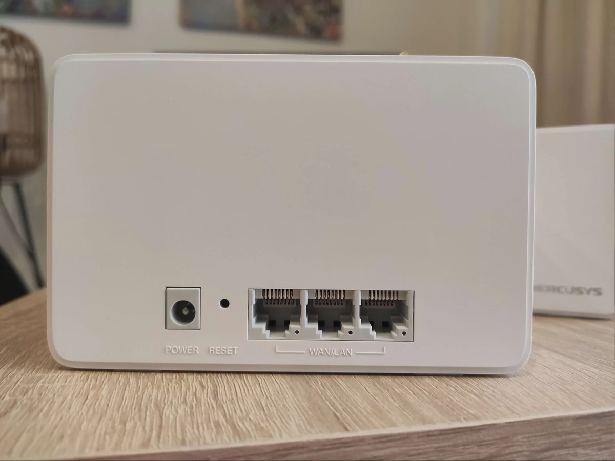

  • Trois ports Ethernet RJ45 par satellite

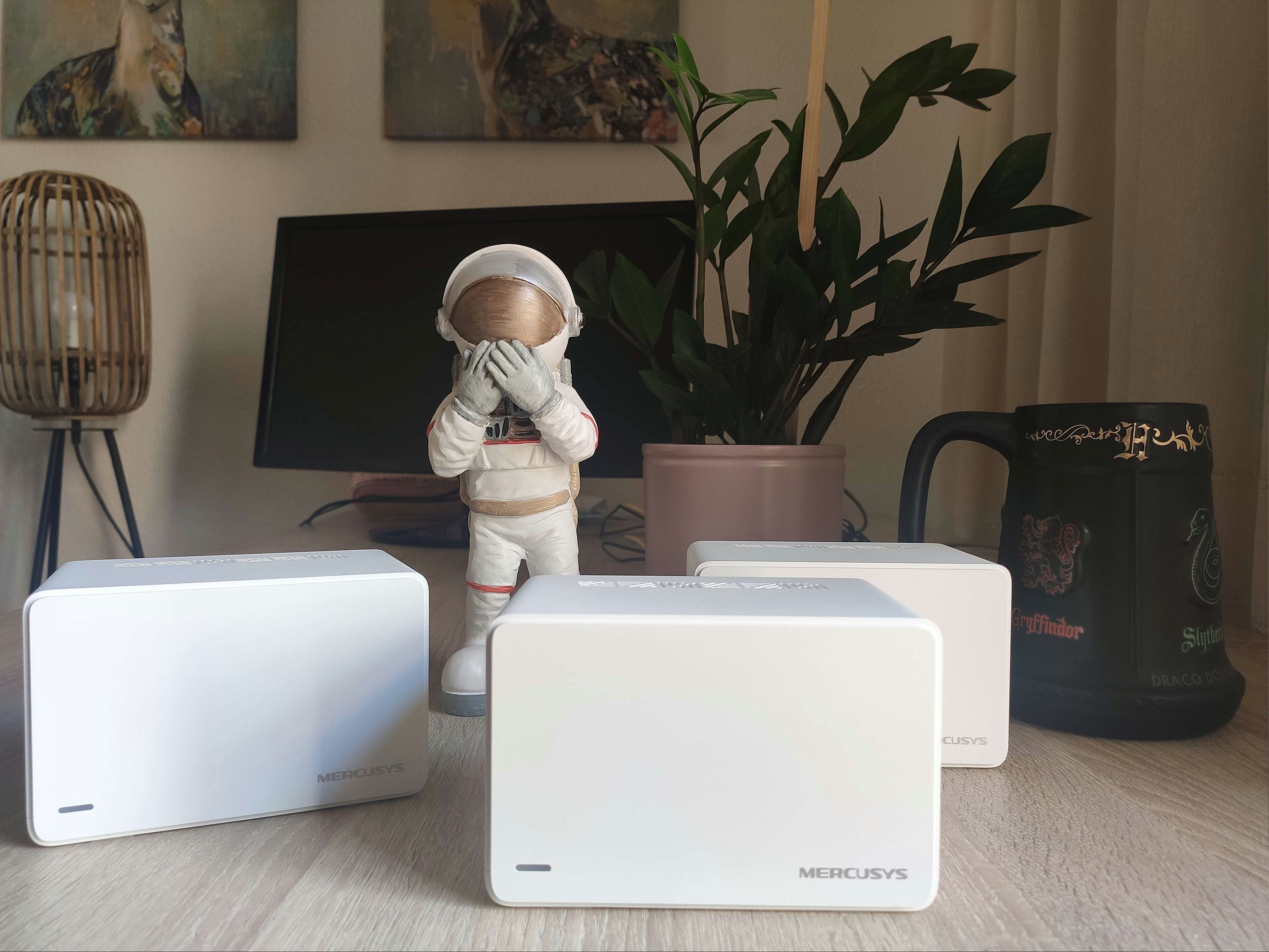

Et un, et deux, et trois routeurs !

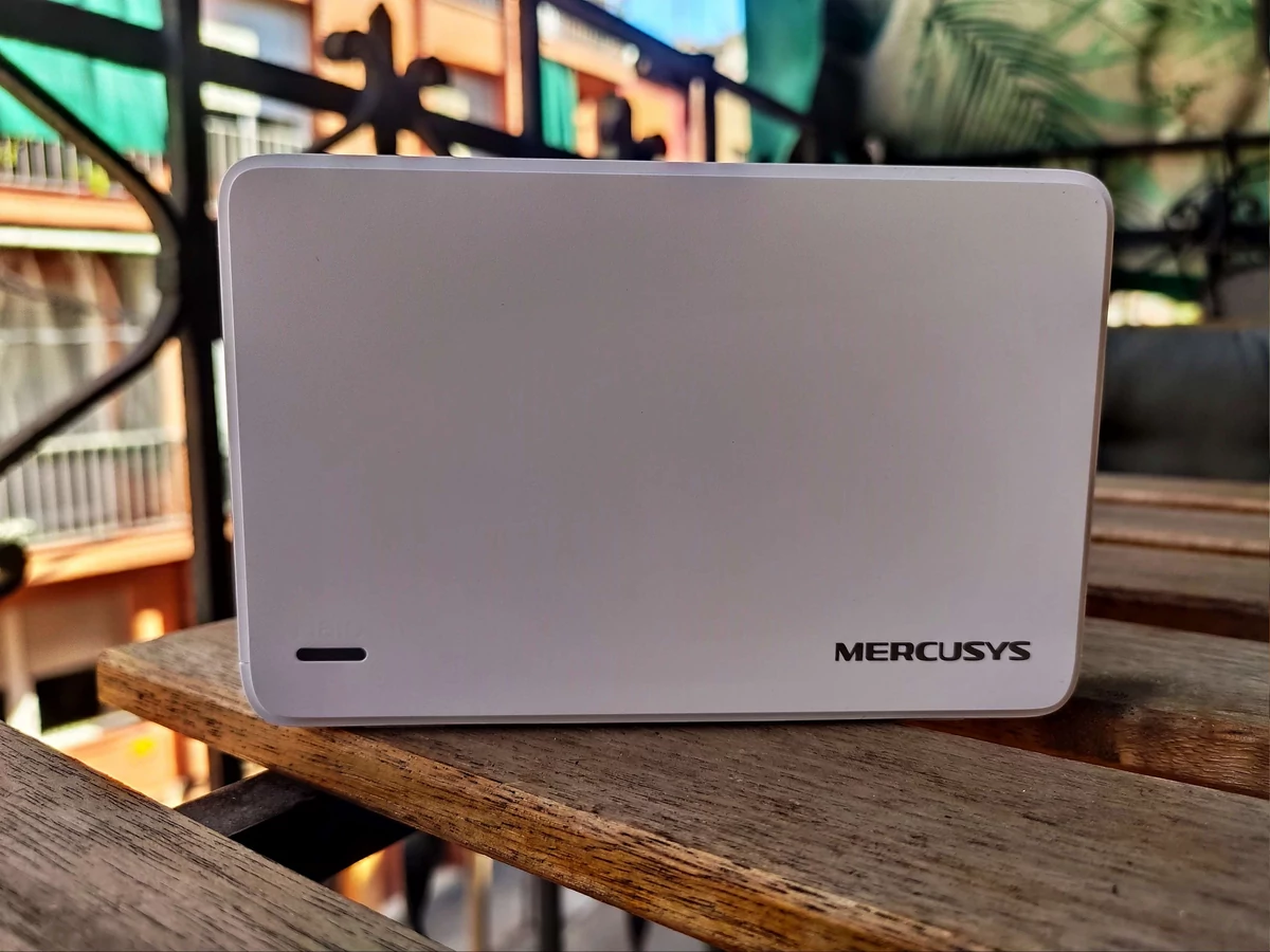

Le kit Wi-Fi Mesh Mercusys Halo H80X est disponible en deux versions, comprenant au choix deux ou trois équipements réseau. Le fabricant nous a envoyé le pack de trois unités pour les besoins de ce test.
© Alexandre Schmid pour Clubic
La première originalité de ce kit est que tous les appareils sont absolument identiques. Chaque unité du pack peut donc jouer le rôle du routeur principal ou d'un satellite pour la configuration du système maillé. Pour cela, les routeurs disposent tous de trois ports Ethernet Gigabit WAN/LAN. Chez la concurrence, la tendance est plutôt à définir un routeur principal disposant d'une prise WAN et des satellites équipés d'une connectique LAN.

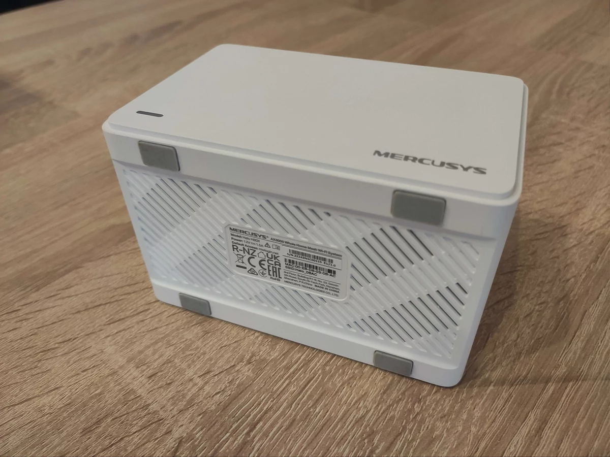

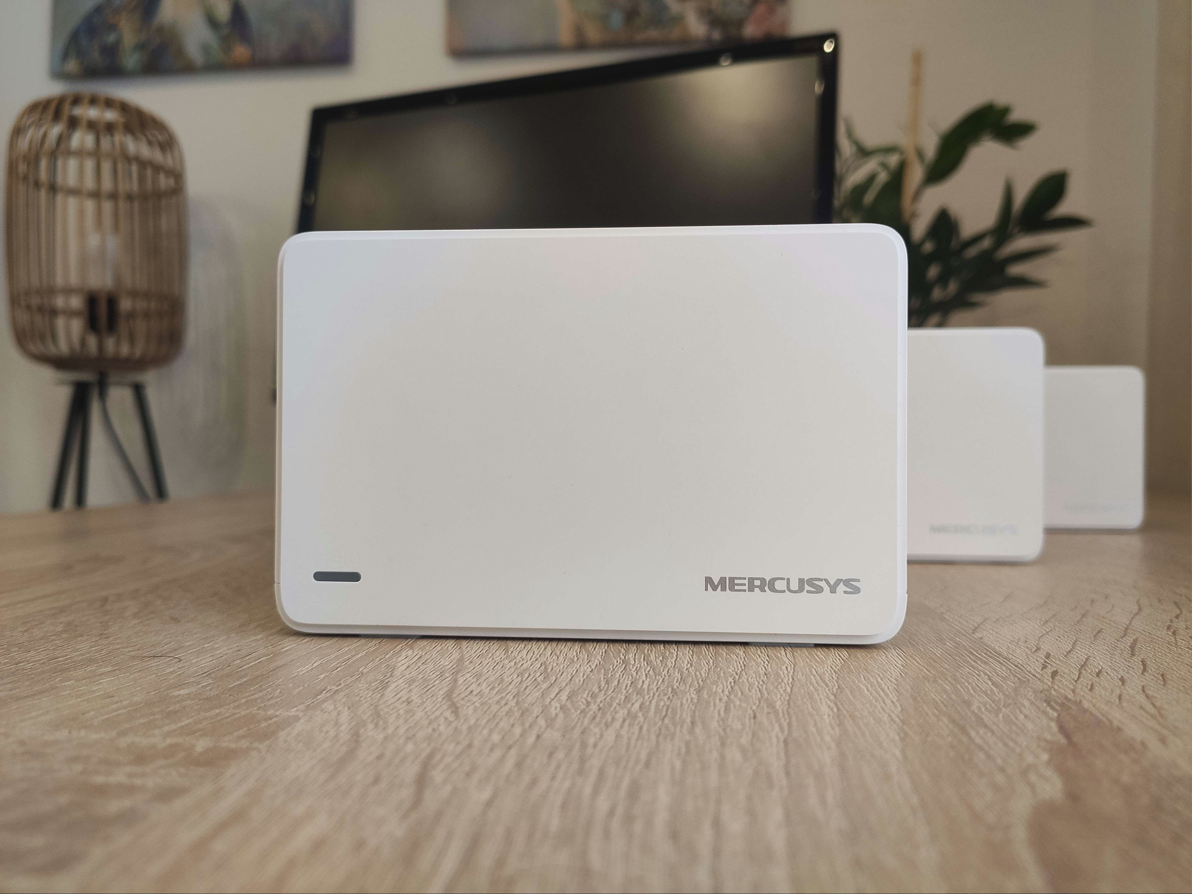

Les appareils qui composent le kit Halo H80X sont compacts et discrets, facilitant leur intégration dans l'environnement des pièces de la maison. Le design des boîtiers n'est pas très travaillé, mais leur sobriété peut constituer un atout auprès de certains consommateurs.
Une lumière LED est incorporée sur la façade avant des routeurs afin d'indiquer en temps réel le statut des appareils et si un problème de connexion est en train de se produire.

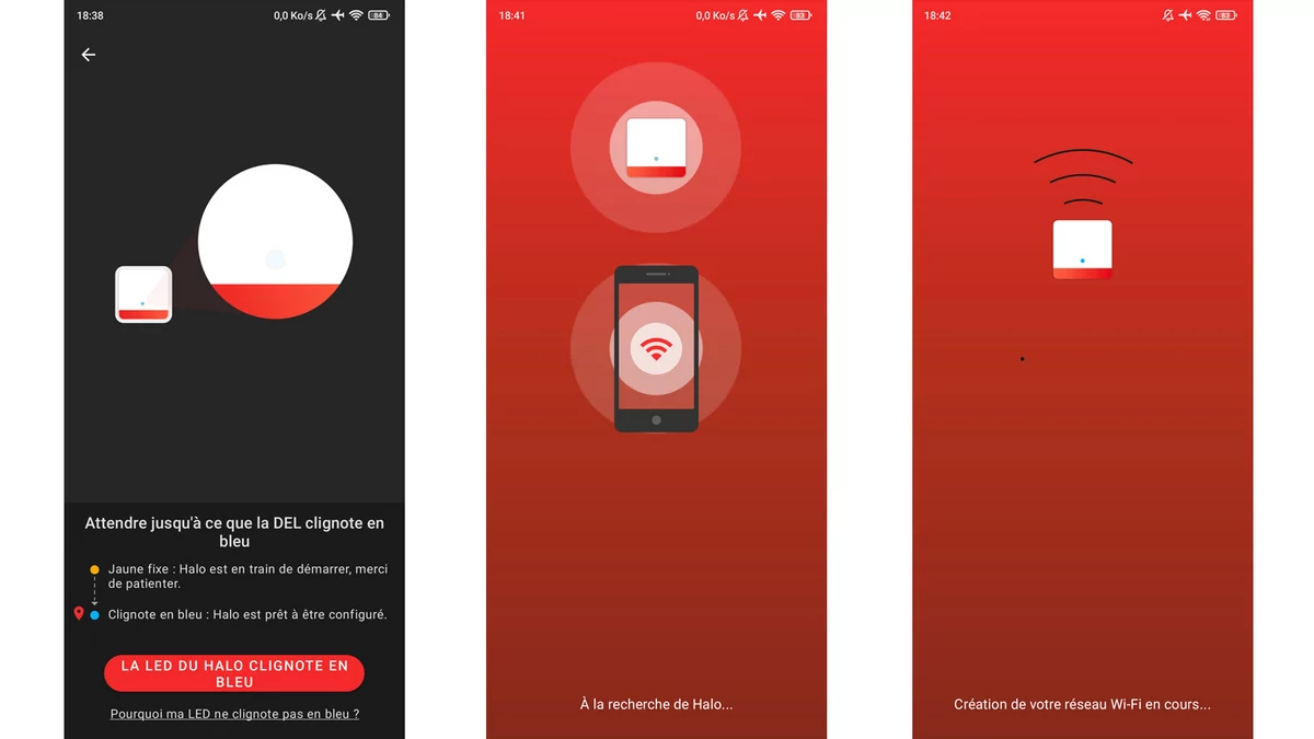

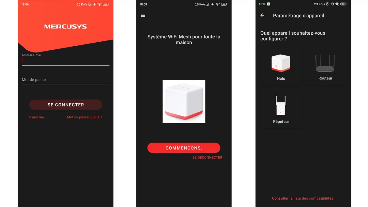

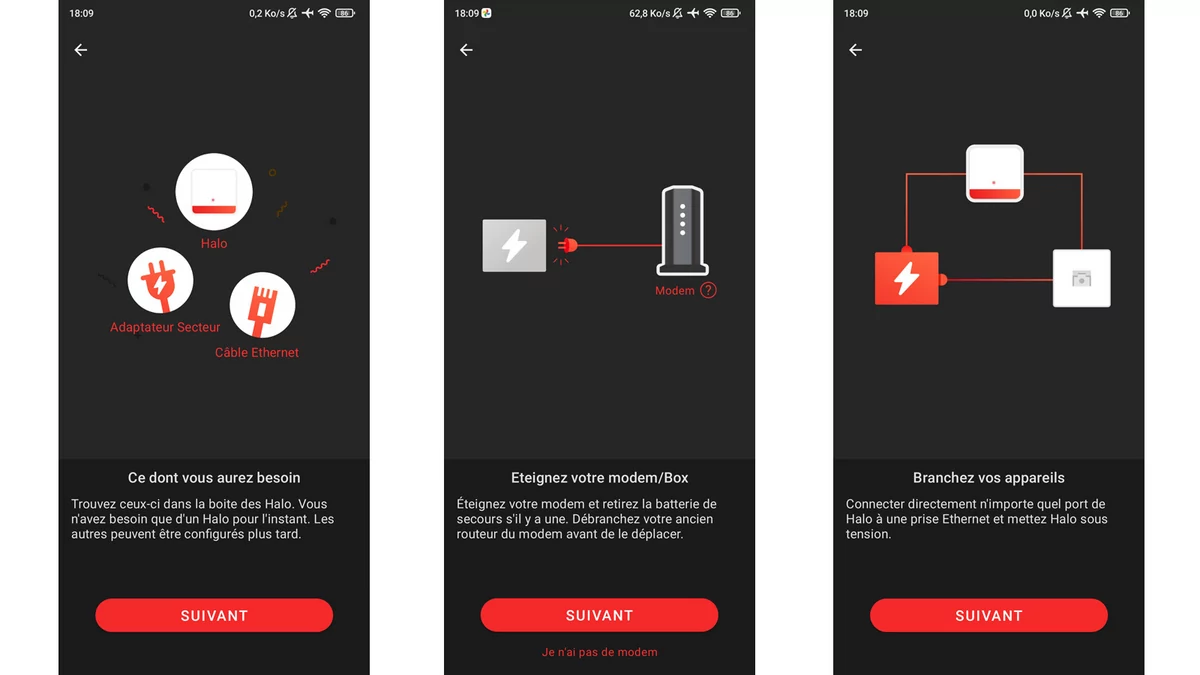

L'une des promesses mises en avant par le constructeur est la simplicité de configuration du système. Malgré l'absence de bouton poussoir WPS, que pourront regretter certains, l'installation et le paramétrage sont en effet faciles à mettre en œuvre. La compatibilité avec le standard WPS est uniquement prise en charge via l'application.
L'application mobile disponible sur Android et iOS nous guide étape par étape dans la procédure. Les explications sont précises et accompagnées de visuels aidant les novices à comprendre ce qu'ils doivent faire. Nous regrettons tout de même l'obligation de créer un compte pour accéder aux services de l'appli.

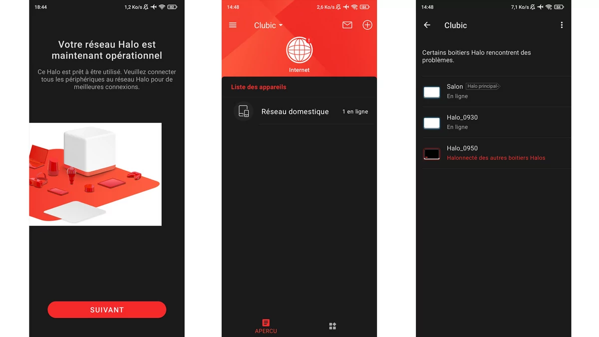

Une fois que l'unité de base du système Wi-Fi Mesh est installée, il suffit de brancher les satellites à une source d'alimentation pour qu'ils rejoignent automatiquement le réseau, sans qu'aucune intervention de l'utilisateur soit nécessaire. Sur ce coup, le Halo H80X fait très fort en termes d'expérience.

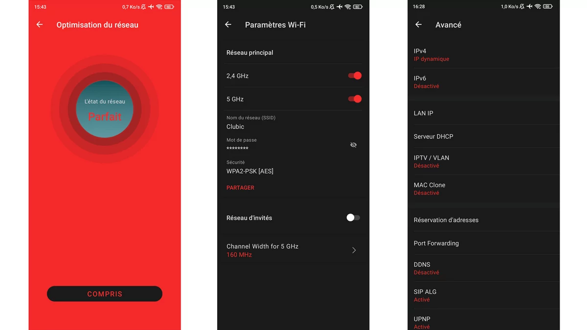

Les paramètres Wi-Fi permettent d'activer ou de désactiver les bandes de fréquences 2,4 et 5 GHz. Il est aussi possible de mettre en place un réseau invité, avec là encore le choix d'utiliser la bande 2,4 GHz, la bande 5 GHz ou les deux à la fois pour ce réseau. L'administrateur a le choix de protéger le réseau invité par un mot passe ou non. Que ce soit sur le réseau principal ou invité, une fonction de liste noire permet de bloquer l'accès à des appareils spécifiques, soit par leur adresse MAC, soit depuis la liste des clients connectés.
On retrouve également tout un tas d'options de paramétrage réseau que l'on a l'habitude de voir sur ce type d'équipement : gestion IPv4/IPv6, IPTV/VLAN, protocole DHCP, port forwarding, réservation d'adresse, DDNS, UPNP, beamforming… l'essentiel est là.

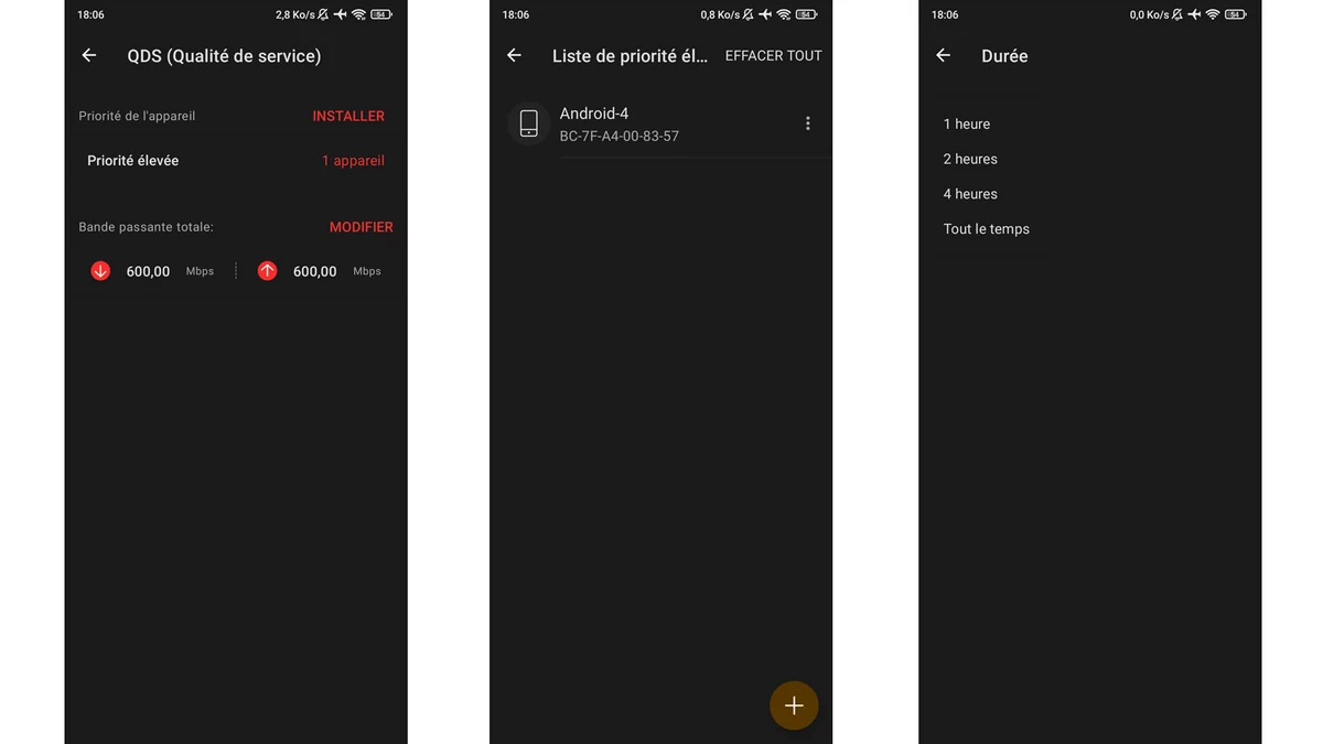

L'application offre également une fonction de Qualité de Service (QoS), qui permet de définir un ou des appareils du réseau prioritaires sur le reste des terminaux quant à la délivrance de débits. Une machine qui sert pour le travail, le jeu en ligne ou le cloud gaming peut ainsi être assurée de recevoir une connexion suffisamment puissante, même lorsque la demande en débits de l'ensemble des appareils du domicile est forte. L'app laisse choisir une durée prédéfinie d'activation du QoS (1, 2, 4 ou tout le temps), personnalisable pour chaque appareil. Petite ombre au tableau, il n'existe qu'un seul degré de priorité.

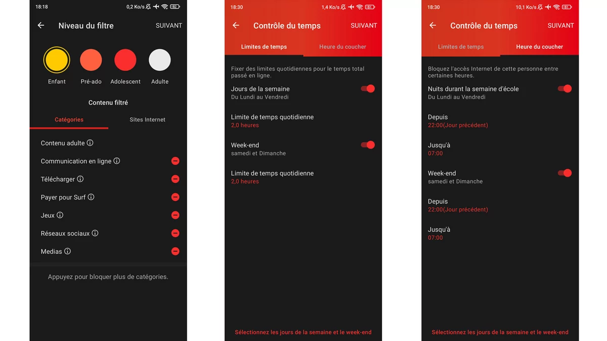

Le contrôle parental peut aussi être géré depuis l'app. Plusieurs profils peuvent être créés pour mettre en place plusieurs niveaux de contrôle. Dans un premier temps, il suffit de choisir entre plusieurs catégories pour le filtrage des contenus, entre sites pour adultes, sites de téléchargement, jeux, réseaux sociaux, presse, services de communication ou plateformes payantes. On nous donne ensuite l'opportunité de bannir des sites en particulier en tapant leur URL pour affiner le blocage.
Un contrôle du temps est aussi proposé, entre limite de temps quotidienne pour se connecter à internet et créneaux horaires lors desquels l'accès en ligne est refusé. Nous relevons tout de même un défaut : l'appli distingue deux périodes à paramétrer, semaine et week-end, alors que l'on aurait préféré plus de souplesse et de liberté en la matière. La dernière étape consiste à lier les profils aux appareils concernés par le contrôle parental. Ce dernier n'est pas le plus complet que l'on ait été amené à voir, mais il a le mérite d'être très simple à configurer.

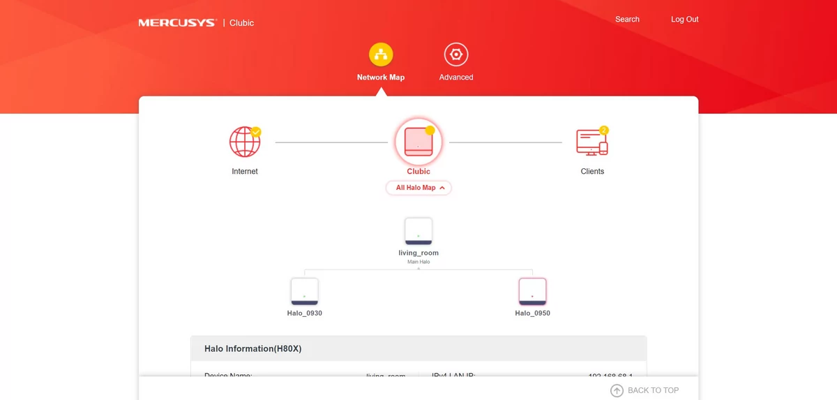

Si vous avez l'habitude de paramétrer votre routeur à l'aide d'une interface web, vous allez être déçu. Celle du Halo H80X n'a qu'un rôle informatif, affichant l'état et la carte du réseau ainsi que quelques éléments supplémentaires liés à la connectivité. Mais il n'est pas question de modifier des options du réseau Wi-Fi maillé depuis cette UI tout à fait optionnelle.

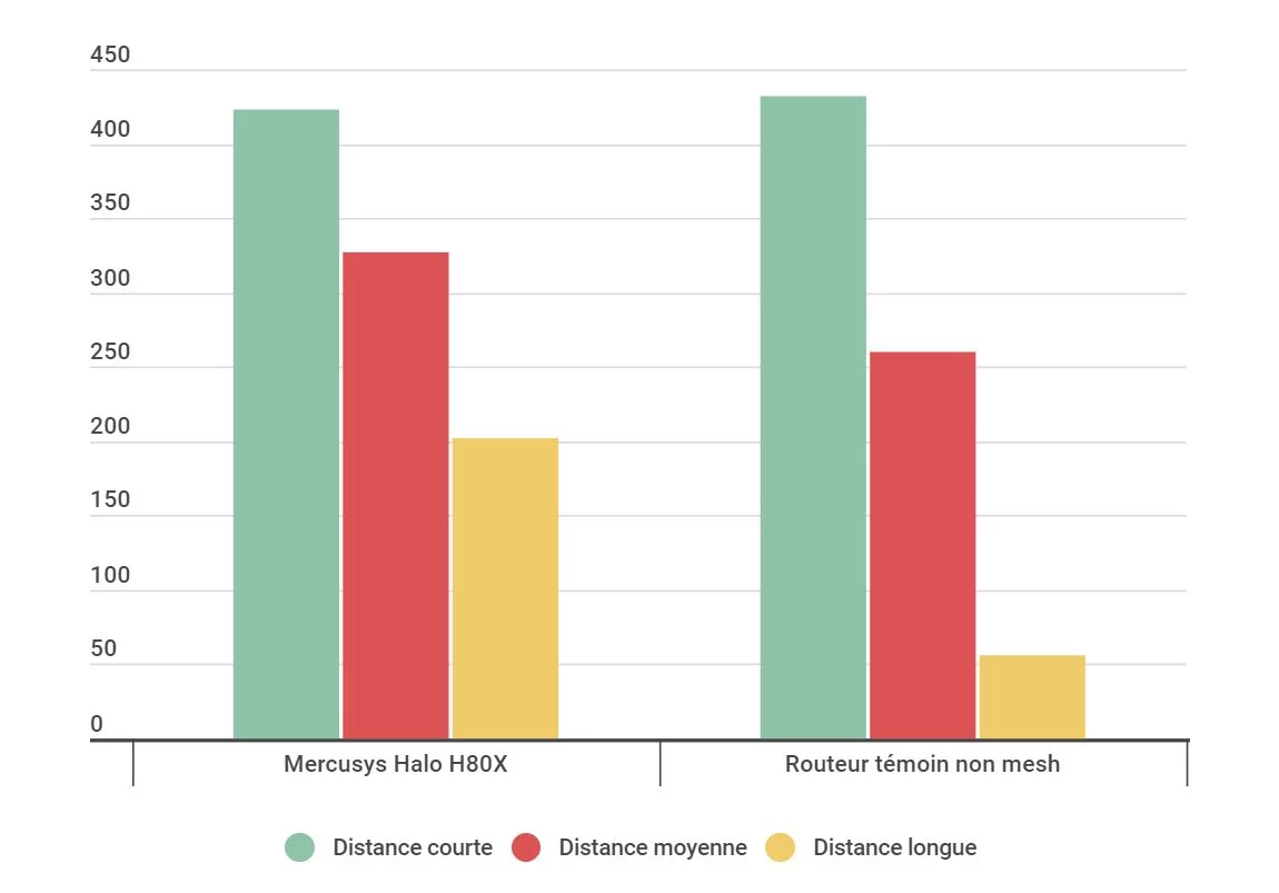

Arrive le moment fatidique de la mesure des débits et du test de la couverture réseau. À courte distance du routeur principal, un système Wi-Fi Mesh ne montre bien évidemment pas tout son potentiel. Mais il reste important pour un tel équipement réseau de proposer de bonnes performances aussi dans ces conditions étant donné que le routeur est généralement positionné dans un endroit stratégique du domicile. À courte portée, le Halo H80X fait presque aussi bien que notre routeur témoin, qui fait office de point de comparaison dans ce test.
Une différence de débits qui commence à devenir significative émerge à moyenne portée. Alors que notre routeur témoin faiblit logiquement et voit ses débits s'effondrer, les performances mesurées pour le Halo H80X restent stables et ne faiblissent pas. Les satellites font bien leur travail pour maintenir un bon niveau d'efficacité.
C'est à longue distance que l'écart se creuse réellement. En s'éloignant d'encore quelques mètres, notre routeur témoin ne parvient plus à offrir une expérience convenable. La connexion internet est instable et ne dépasse pas les 60 Mbps, lorsqu'elle est disponible. Avec le Mercusys Halo H80X, c'est une autre histoire. Le signal est constant et la navigation se fait sans accroc ni coupure. Les débits dépassent les 200 Mbps dans une zone autrefois grise du domicile.
La mission d'extension de la couverture réseau en Wi-Fi est donc accomplie avec brio grâce au système Mesh de Mercusys. Par contre, on ne peut pas dire que les débits en sans-fil soient exceptionnels. Ils sont corrects, mais le Halo H80X n'est pas capable d'exploiter le plein potentiel de la connexion. Rappelons qu'il s'agit d'un produit plutôt orienté d'entrée de gamme : on ne peut pas lui demander des performances au niveau d'un Netgear Orbi RBK852 par exemple, vendu bien plus cher.
Le réseau Wi-Fi mesh montre son efficacité dans notre test de débits. © Alexandre Schmid pour Clubic
Si vous avez l'opportunité de brancher des appareils en filaire sur les routeurs, cette solution est à privilégier. À distance moyenne du routeur principal et branché en Ethernet à un satellite, nous avons pu atteindre des débits très convaincants, supérieurs à ceux mesurés en courte portée avec le Wi-Fi.
