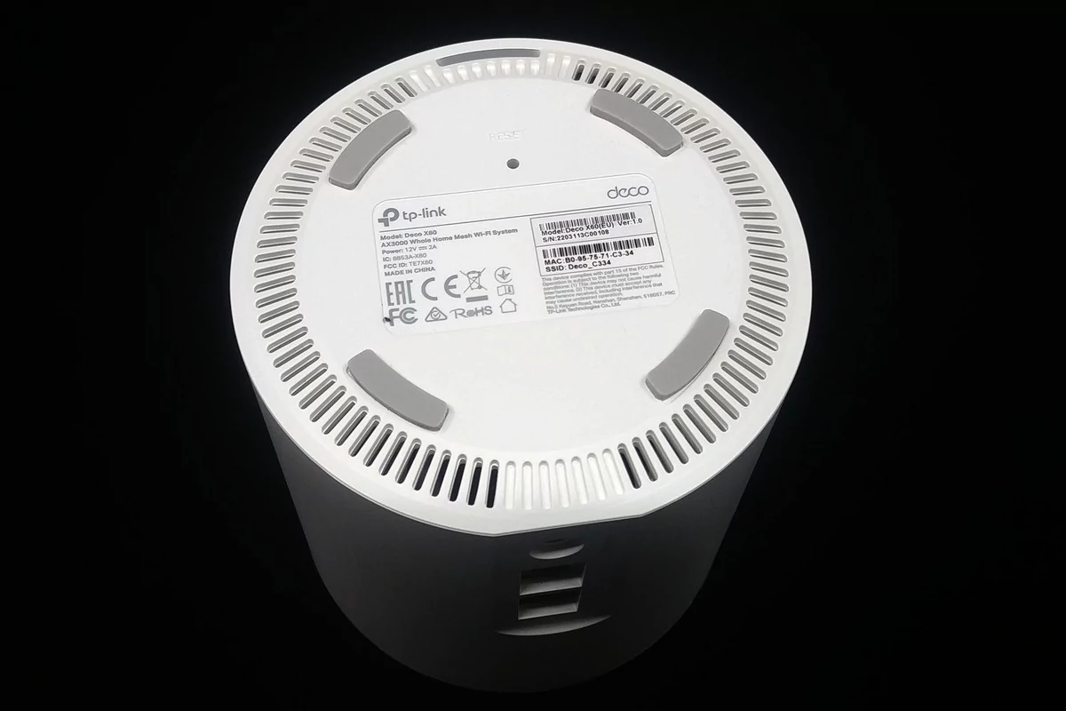

Afin de garantir la stabilité de ses bornes, TP-Link a disposé, sous chacune d'elles, quatre patins antidérapants. Ils font parfaitement leur office. Tout autour d'eux, on remarque un cercle « grille d'aération ». Il n'est pas là par hasard, car le Deco X60 ne dispose d'aucun ventilateur et qu'il faut bien évacuer la chaleur émise. Sous chaque borne se trouve également le bouton de réinitialisation des paramètres, un accessoire que nous n'avons jamais eu besoin d'utiliser au cours de nos différents tests. Terminons par une petite déception : alors qu'il livre trois bornes, TP-Link n'accompagne son Deco X60 que d'un seul câble Gigabit. Nous sommes en Wi-Fi certes, mais ça fait un peu pingre.

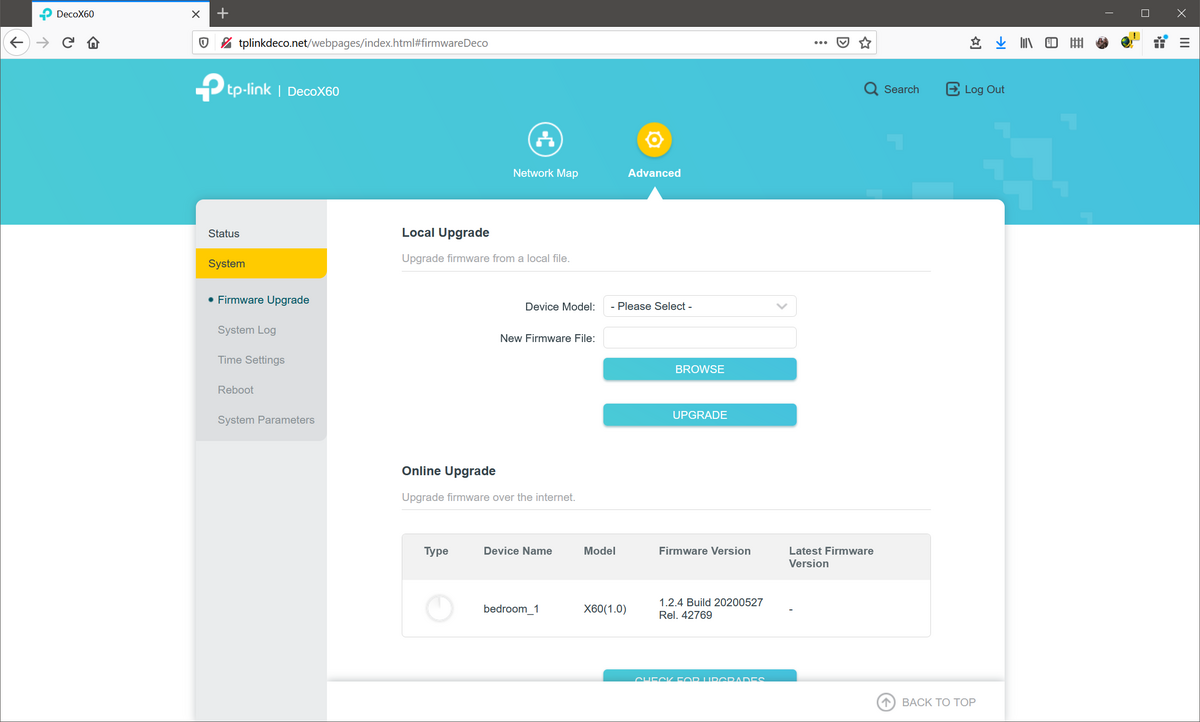

TP-Link Deco X60 - Interface Web
L'interface Web n'est que consultative, sauf pour la mise à jour du micrologiciel © Nerces pour Clubic

Autre regret, s'il existe bien une interface Web utilisable cette fois sans smartphone, elle est extrêmement rudimentaire. Impossible de configurer le mesh depuis cette interface et, en réalité, on ne peut rien configurer du tout : il s'agit simplement de consulter les informations du réseau, les réglages actuels du Wi-Fi. Nous sommes mauvaises langues, il y a tout de même une option parfaitement fonctionnelle depuis l'interface Web : la mise à jour du micrologiciel des bornes. C'est heureux et nous espérons simplement que TP-Link revoit sa copie dans un avenir proche afin que le smartphone / la tablette ne soit plus une obligation.

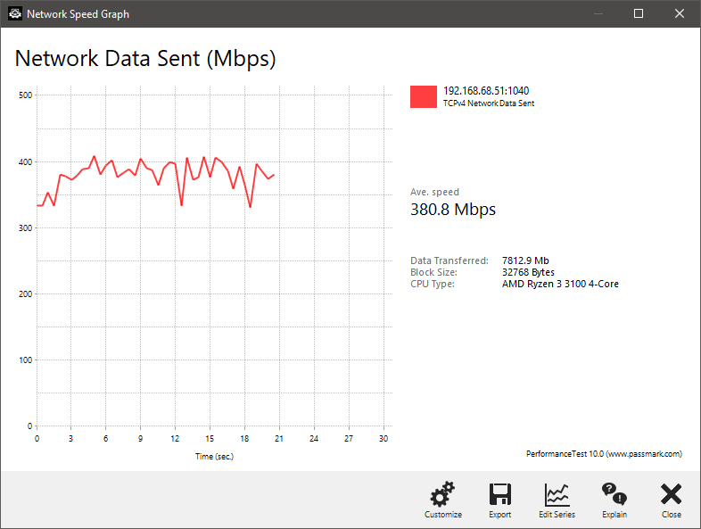

TP-Link Deco X60 - PassMark (proche)
Par ailleurs, il faut noter que la bande passante est bien sûr partagée entre les différents produits connectés : plus vous aurez d'appareils sur la bande des 5 GHz par exemple et plus vous vous éloignerez de ces 2400 Mbps tout théoriques. Ci-dessus, voici notre premier test, réalisé dans des conditions dites optimales : un seul client connecté et très proche (1,5 m) de la borne Deco X60. Résultat, nous ne faisons qu'approcher les 400 Mbps sans jamais les atteindre. La performance reste intéressante par rapport aux autres solutions mesh et on retiendra notamment sa grande stabilité.

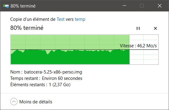

TP-Link Deco X60 - Copie de fichiers
De manière on ne peut plus classique, nous avons tenu à vérifier ces performances obtenues via un logiciel de mesure dédié. Pour ce faire, rien de plus simple : nous avons partagé deux dossiers sur notre réseau et lancé la copie de quelques fichiers sous Windows 10. Nous sommes très heureux de voir que les débits relevés par PassMark se confirment ici. Il y a une légère baisse générale des débits et quelques décrochages, mais le transfert s'est effectué à une moyenne d'environ 45 Mo/s. avec des pics jusqu'à 48 Mo/s. et des chutes jusqu'à 32 Mo/s., rien de trop gênant.

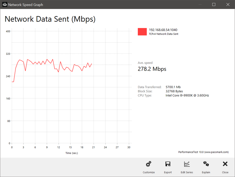

TP-Link Deco X60 - PassMark (lointain)
Nous avons logiquement rendu les choses un peu plus délicates : nous avons utilisé la seconde borne de notre réseau et le client - un autre PC - se trouvait cette fois nettement plus loin de la borne, à plus ou moins 10 m. Sans surprise, les performances plongent, mais nous sommes en réalité agréablement surpris : on reste assez proches des 300 Mbps avec des décrochages plus importants, mais une stabilité générale très satisfaisante. S'il ne constitue pas la plus rapide des solutions mesh, le Deco X60 s'en sort donc avec les honneurs.
