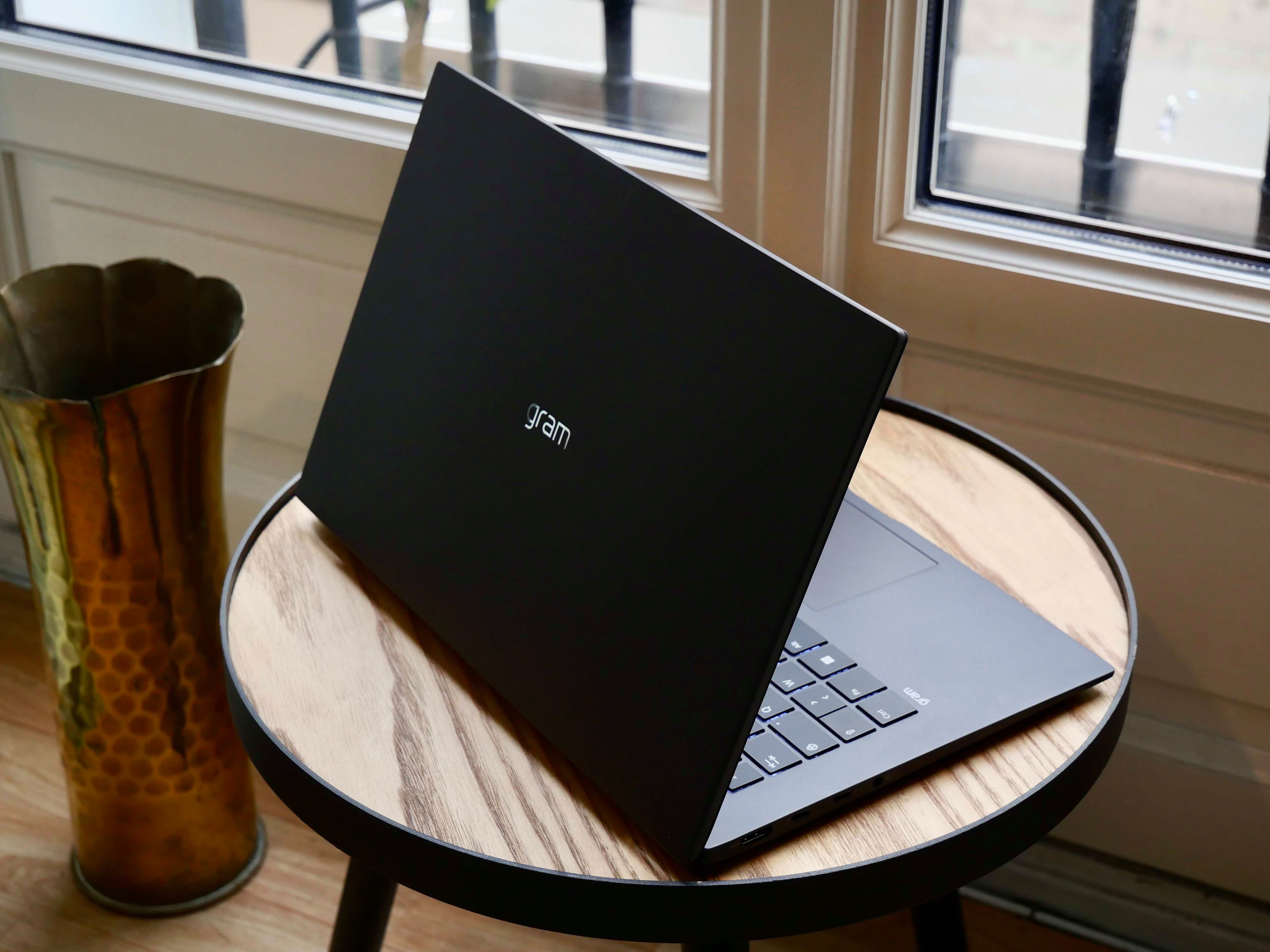

C’est l’un de ses principaux arguments, le Gram 14 est compact et léger. Il s’agit à ce stade d’un des 14 pouces les plus agréables à trimballer tant son embonpoint est réduit. En s’appuyant sur un alliage de magnésium, LG parvient une nouvelle fois à limiter le poids de son ultraportable à un peu moins d’un kilo (999 g pour être très précis) sans pour autant impacter la solidité du châssis, qui profite cette année encore d’une certification MIL-STD 810G. Si l’on se gardera bien de vérifier par nous-mêmes la résistance de l’appareil aux chocs et autres mauvaises chutes, ce modèle 14 pouces nous donne l’impression d’être plus costaud que son homologue de 16 pouces. Son cadre est bien rigide, résiste à la torsion… beaucoup mieux en tout cas que le grand modèle. Il faut dire que les mensurations de ce LG Gram 14 sont suffisantes, notamment en termes d’épaisseur (312.0 × 213.9 x 16,8 mm), pour conférer une bonne solidité au châssis.

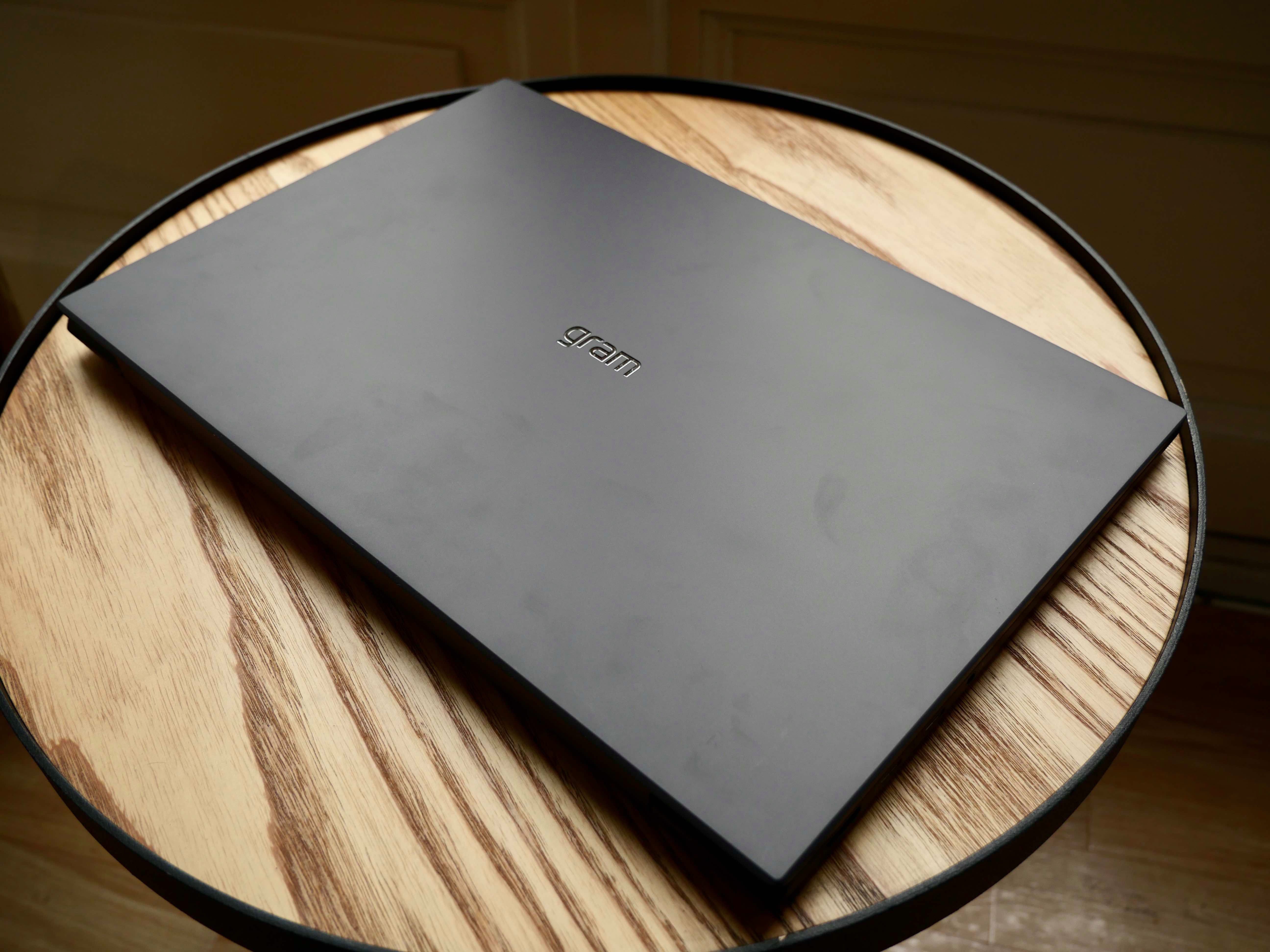

Basique, le LG Gram 14 n’est pas vraiment un canon de beauté… et il est également assez sensible aux traces de doigts. On sent que LG a franchement privilégié la sobriété à une quelconque originalité esthétique. Visuellement, l’appareil manque donc un peu de panache par rapport à ses concurrents. On peut toutefois dire qu’il est parfaitement discret, un bon point pour les utilisateurs professionnels et les entreprises que le Gram 14 semble autre autres viser. Les finitions, sans être mauvaises, sont par ailleurs assez rudimentaires — et s’il reste discret, le plastique qui encadre l’écran est franchement laid. Question design, LG pourrait donc faire mieux, c’est indiscutable.

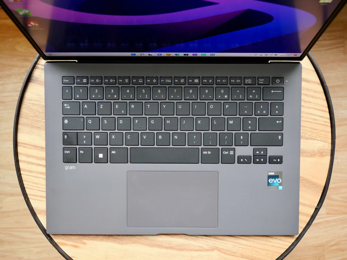

Le clavier est aussi de qualité, avec des touches larges, bien espacées proposant une frappe rapide et précise. La course est relativement profonde, le retour ferme sans être rigide. La saisie a par ailleurs le mérite d’être silencieuse, ce qui ne gâche rien. Sous cet excellent clavier, rétroéclairé sur deux niveaux seulement, se loge un petit touchpad. En dépit d’une surface de glisse réduite, ce dernier s’avère étonnamment bon, avec un niveau de précision honorable et des clics appuyés précis. Une bonne surprise qui nous permet d’envisager une utilisation au quotidien sans souris externe.

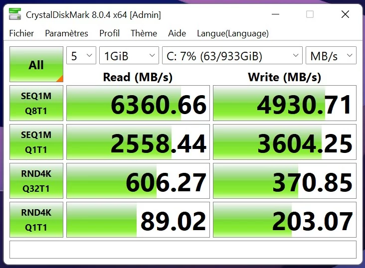

Le SSD 1 To installé par LG sur le nouveau Gram 14 est par contre rapide : 6360,66 Mo/s en lecture et 4930,71 Mo/s en écriture. Des vitesses de transferts plus que suffisantes pour l’utilisation bureautique et multimédia visées prioritairement avec ce produit.
