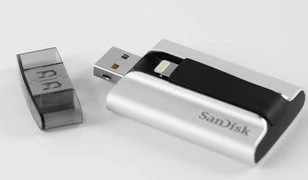

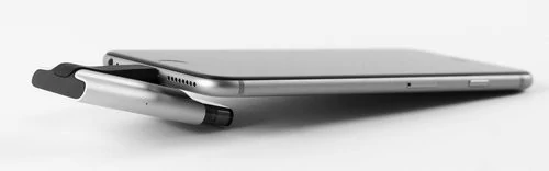

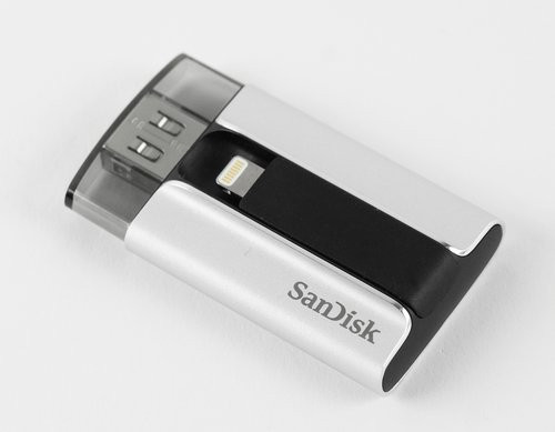

SanDisk et Leef n'ont pas choisi la même voie quant au design de leurs clés respectives. SanDisk a opté pour un appareil fin (12 mm) et recouvert d'une couche de métal qui rappelle celle utilisée sur les produits Apple. Il est doté d'un connecteur Lightning situé au bout d'une languette en caoutchouc qui se déploie au moment de brancher le dispositif à un iPhone ou un iPad.
Dotée de dimensions généreuses (64 x 37 mm), cette clé ne passe pas vraiment inaperçue sur un iPhone, fusse-t-il le très imposant iPhone 6 Plus. Ces proportions s'expliquent par la présence d'une batterie au sein de ce dispositif. Pour quoi faire ? Tout simplement pour éviter à l'iPhone ou l'iPad d'avoir à sacrifier une partie de son autonomie pour recharger la clé. Une batterie qui attendra d'être reliée à une machine en USB pour refaire le plein. Attention, sa taille pourra parfois poser problème au moment de la connecter à un port USB.
Le connecteur USB justement (protégé par un capuchon en plastique transparent) glisse sous le téléphone lorsque vous connectez la iXpand à un iPhone et complique la prise en main de ce dernier. Et lorsque l'iPhone est posé sur un bureau, il prend fatalement un angle qui pourrait gêner certains d'entre vous.

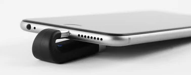

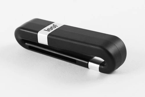

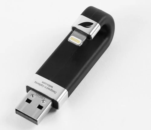

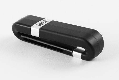

Leef, de son côté, a joué une carte plus minimaliste et sa clé est nettement plus discrète que sa concurrente du jour, quoiqu'un peu plus épaisse (63 x 19 x 18 mm). Et si la marque mise aussi sur le métal, elle le fait à petites touches, puisque c'est un revêtement noir caoutchouté qu'arbore en majorité cette clé.
Le capuchon est quant à lui en plastique léger, ce qui gâche quelque peu la première (et bonne) impression. Autre grief concernant ce capuchon : il protège les deux connecteurs simultanément. Lorsque vous branchez la clé à un iPhone ou un iPad, le connecteur USB reste donc sans protection, sous le téléphone.
En effet, la forme de cette clé est dans l'idée la même que celle de SanDisk : le connecteur USB glisse sous l'appareil une fois la clé disposée dans le port Lightning. En revanche, le modèle de Leef gêne nettement moins la prise en main de l'iPhone. Autre point commun entre ces deux clés : l'absence de port Lightning, qui aurait permis de recharger le dispositif et le téléphone / la tablette en même temps que d'utiliser le support de stockage.

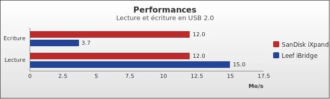

La iBridge de Leef et la iXpand de SanDisk intègrent toutes deux un port USB 2.0. A l'heure de l'USB 3.1, ça fait un peu tache. Fatalement, les débits s'en ressentent au moment de transférer un fichier de son disque dur (ou pire d'un SSD) vers ces clés.
Benchmark : 478-5138
La clé iBridge, particulièrement, se montre très lente en écriture : finalement, ce n'est peut-être pas si mal de ne pas pouvoir mettre de fichiers de plus de 4 Go...

C'est en revanche la iXpand qui s'en sort le mieux côté performances : ce n'est pas trop difficile tant l'écriture est poussive sur la clé de Leef. L'USB 3.0, dans les deux cas, n'aurait pas été de trop, tout comme la possibilité d'utiliser un autre format de fichiers que l'obsolète FAT32. Deux limitations importantes pour ces dispositifs.
