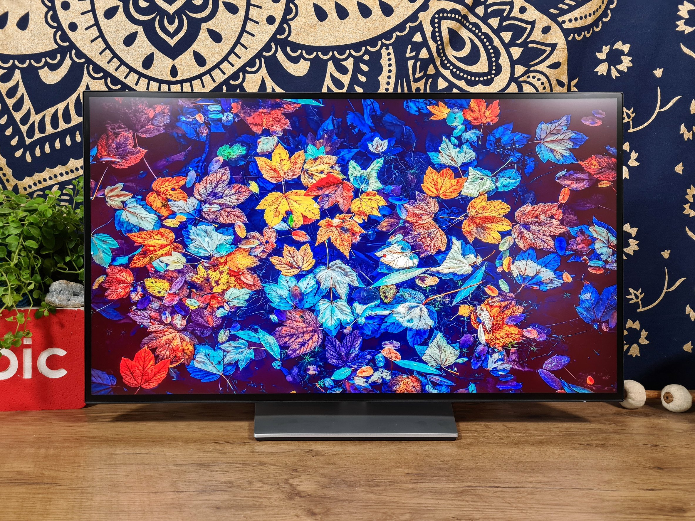

Des couleurs, du détail, de la profondeur et une connectivité étendue : c’est la formule retenue par Dell pour ses moniteurs UltraSharp U2723QE et U3223QE dévoilés en début d’année. Premiers écrans dotés de la technologie IPS Black de LG Display, ces deux références étaient attendues au tournant afin de savoir si ces nouvelles dalles tiennent vraiment leur promesse. C’est ce que nous allons tenter de vérifier avec notre test du Dell UltraSharp U2723QE.

Conçu avant tout pour répondre aux besoins des créateurs ainsi que des utilisateurs pour qui la productivité est un point crucial, l’UltraSharp U2723QE multiplie les atouts avec un large éventail de fonctionnalités, une fiche technique alléchante, et surtout des technologies prometteuses. Dell cherche à se démarquer sur de nombreux éléments avec un produit premium qui tente de satisfaire une majorité de besoins.
Cet écran est ainsi le premier à profiter des nouvelles dalles IPS Black de LG Display (il y en a eu d’autres depuis), c’est aussi le premier à permettre le chaînage en série d’un écran 4K supplémentaire à pleine résolution via USB-C grâce à la technologie DSC (Display Stream Compression). Difficile de résumer la formule de Dell en seulement quelques lignes, laissons donc place à notre test.

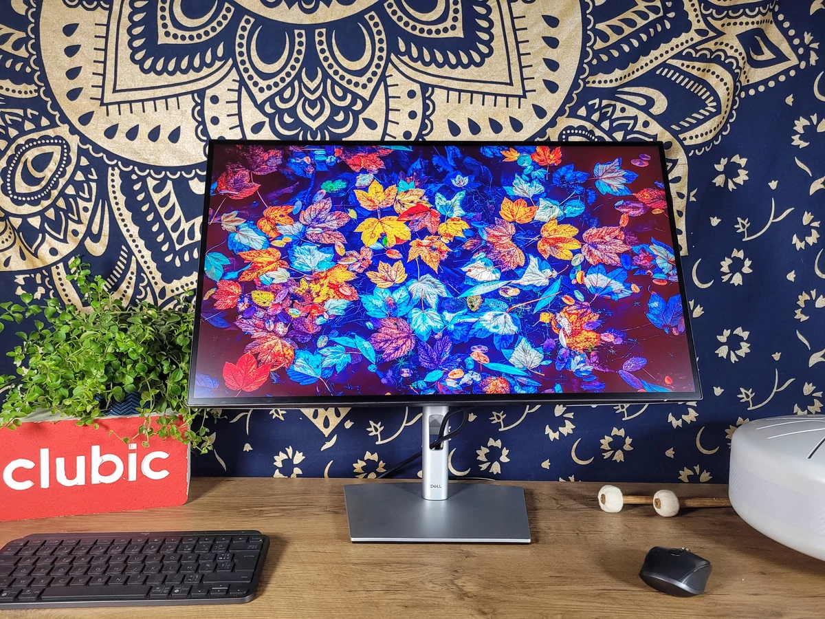

Qu’il s’agisse de ses ordinateurs portables, de ses moniteurs gaming Alienware, ou de ses écrans PC, Dell maitrise parfaitement la conception de ses produits haut de gamme, chose que l’on remarque aisément avec le Dell UltraSharp U2723QE. À l’instar des gammes ProArt chez Asus, ou encore du surprenant MateView chez Huawei, l’UltraSharp U2723QE arbore un design premium et bien pensé, qui ne laisse aucune place au hasard et au compromis.
© Matthieu Legouge pour Clubic

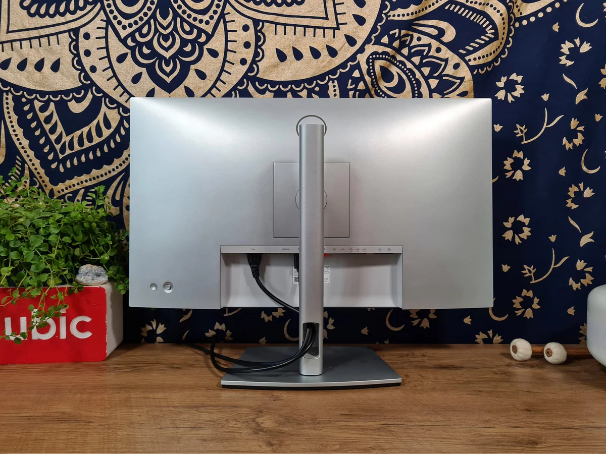

La conception soignée de ce moniteur lui confère une esthétique à la fois sobre et élégante avec ses finitions argentées, une bonne stabilité sur notre bureau, mais surtout une excellente ergonomie qui lui permet de s’adapter à bien des configurations de bureau et autres espaces de travail. Le pied, parfaitement lesté, n’occupe que peu d’espace en profondeur avec seulement 185 mm. Le support embarque quant à lui un système rudimentaire de passage de câble, suffisant toutefois pour garder l’espace vierge de tout câble visible.

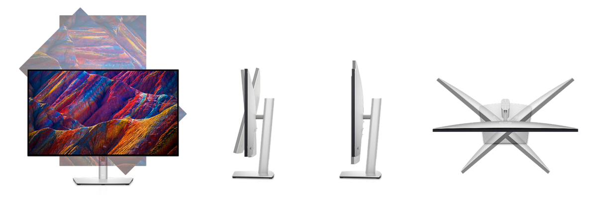

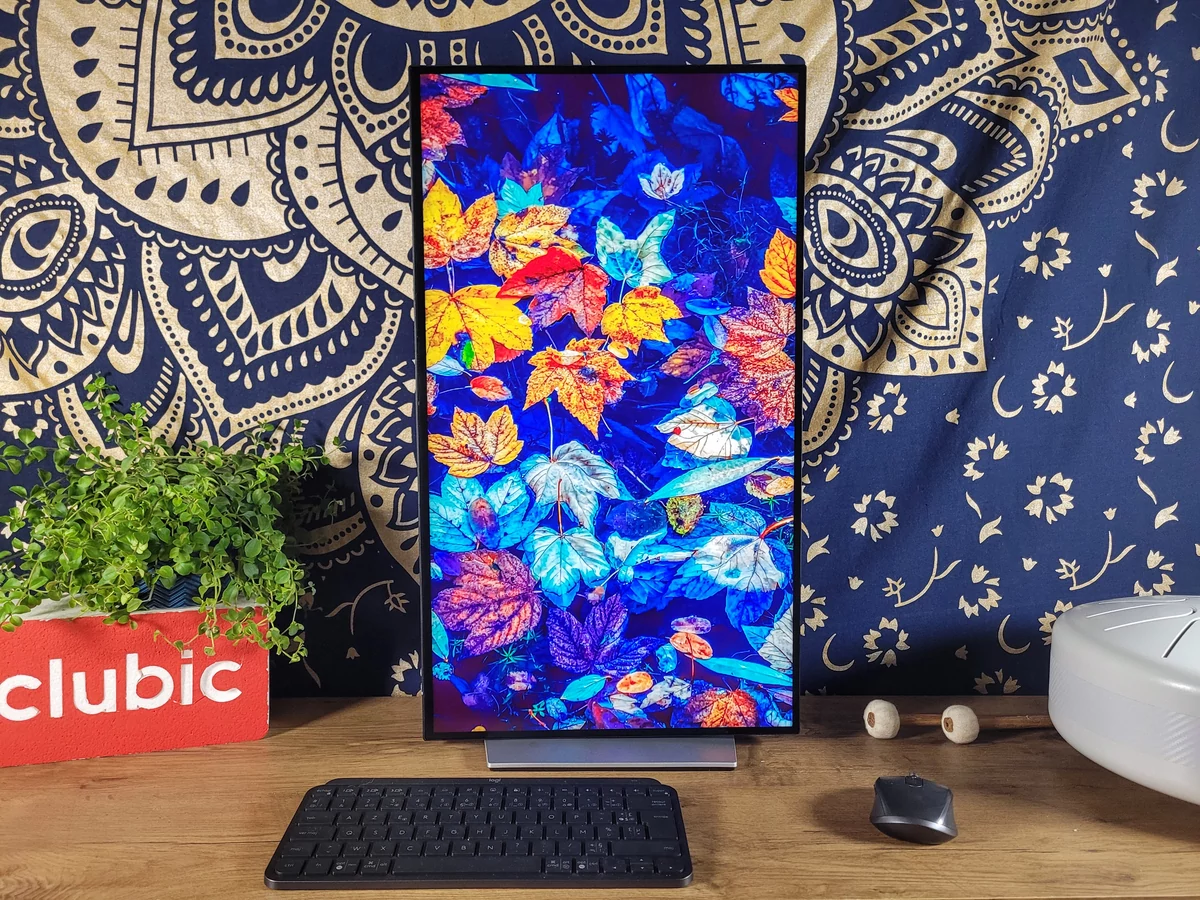

Comme évoqué plus haut, cet écran s’en sort très bien en matière d’ergonomie. Il autorise un réglage en hauteur sur 150 mm, l’inclinaison de l’arrière vers l’avant (-5/+21 °), le passage en mode portrait, ou encore un pivot sur les côtés avec un angle de 60°.
© Dell
En bref, si l’on peut toujours espérer mieux, l’ergonomie de cet écran est déjà plus généreuse que bien d’autres. Les mouvements autorisés par le pied sont fluides, le montage est simple comme bonjour, et la compatibilité avec la fixation VESA permettra à ceux qui le souhaitent de monter cet écran sur un bras articulé.

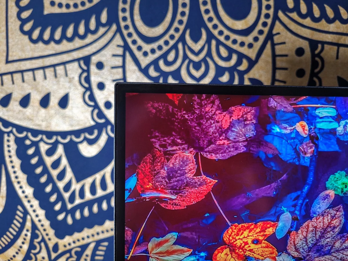

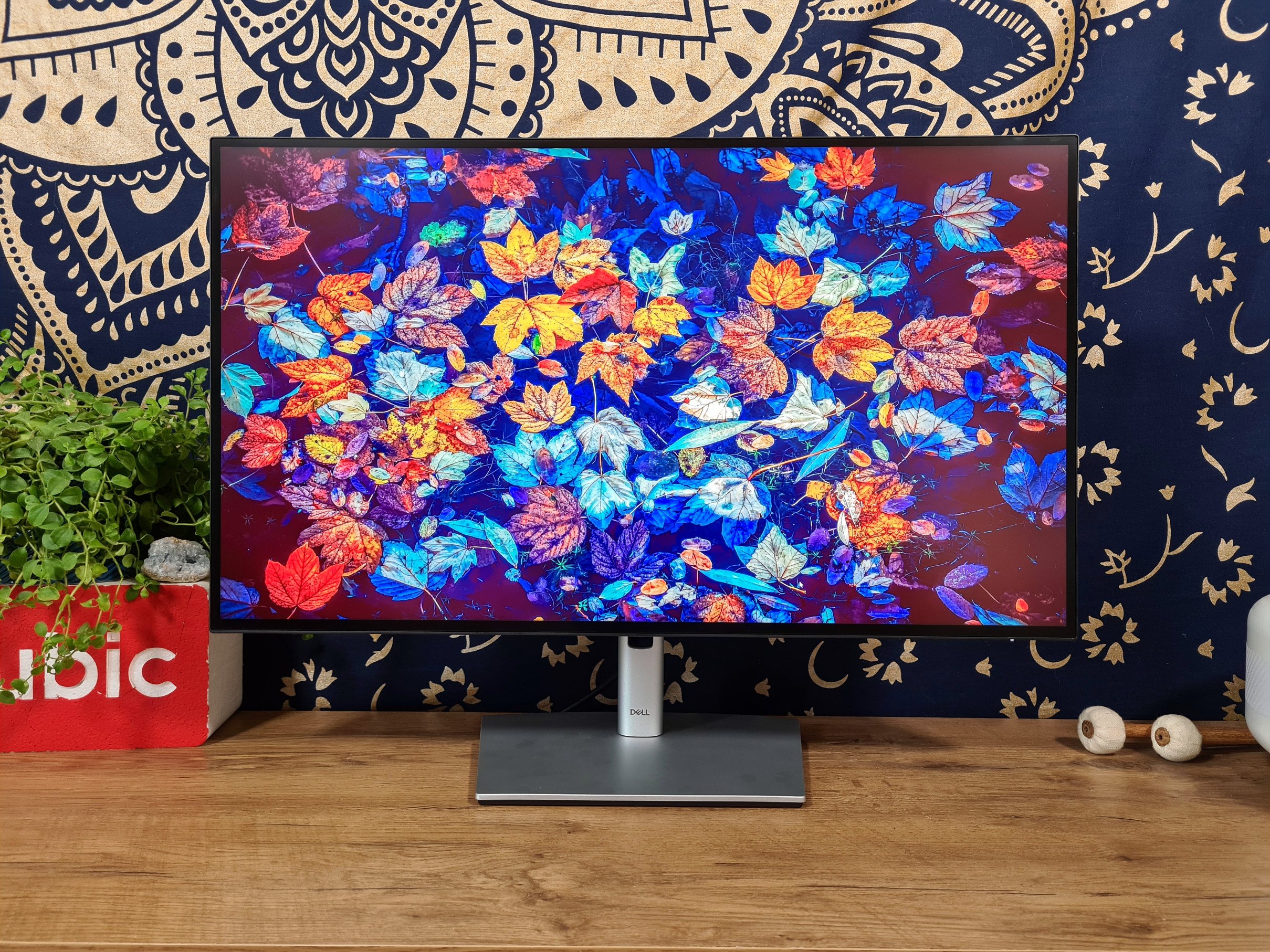

Terminons par évoquer la face avant avec une large place laissée à l’image. Cet écran UltraSharp bénéficie en effet d’un cadre aux bordures très fines, et ce, sur les quatre côtés de la dalle. Aucune distraction ne vient se faire remarquer, si ce n’est la minuscule LED blanche en bas à droite de l’écran, une diode que l’on peut simplement désactiver via l’OSD.

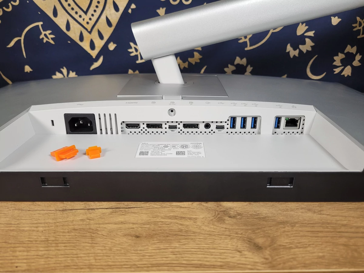

Dell ne ment pas sur la marchandise en présentant son écran comme un « concentré de connectivité ». S’il ne propose pas de fonctionnalités de projection sans fil comme le Huawei MateView, il intègre néanmoins tout ce que l’on attend d’un tel écran.
Deux connecteurs (USB-C et USB 3.2 Gen 2) proposent un accès facile (en bas de l’écran), les autres sont placés à l’arrière de l’écran et demandent quelques manipulations pour y accéder. On y trouve un DisplayPort 1.4, en entrée comme en sortie, un HDMI 2.0, un port USB-C avec Power Delivery jusqu’à 90 W, de quoi alimenter une majorité de laptops, ainsi qu’un hub USB composé de trois ports USB 3.2 Gen 2. Enfin, un autre port USB-C est accessible, il permet quant à lui l’alimentation d’un appareil jusqu’à 15 W. Pour terminer, on retrouve également une prise casque et un port Ethernet permettant de se connecter au réseau.
Parmi les autres atouts de cet écran en matière de connectivité, Dell a rendu possible le chainage en série via USB-C d’un autre écran 4K UHD à pleine résolution grâce. Le design à bordures fines de cet écran le rend d’ailleurs pertinent dans le cadre d’une configuration multi-screen. Enfin, Dell propose également la fonctionnalité KVM afin de contrôler deux sources avec un seul combo clavier et souris. Pour résumer, autant d’éléments qui visent la productivité et le confort à l’usage et parviennent à optimiser le flux de travail au quotidien.

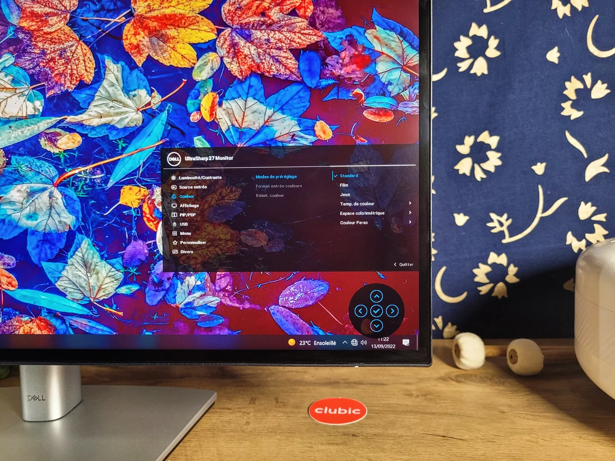

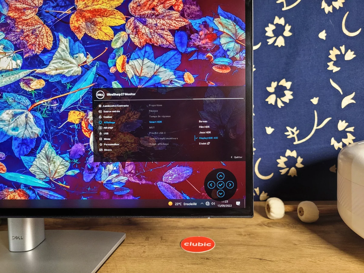

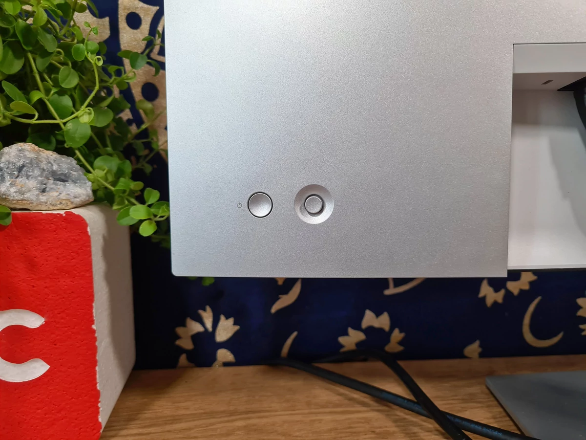

Un bouton d’alimentation et un petit joystick sont placés à l’arrière de l’écran, facilement accessible sur la droite. Le joystick est idéal pour naviguer au sein de l’OSD, en revanche celui-ci s’affiche avec assez peu de lisibilité.
Les écritures sont petites et l’OSD manque globalement d’ergonomie pour qu’on le manipule aisément. Si nous n’avions pas relevé ce détail sur un écran bien moins onéreux comme le Dell C2423H, nous nous permettons ici la critique.

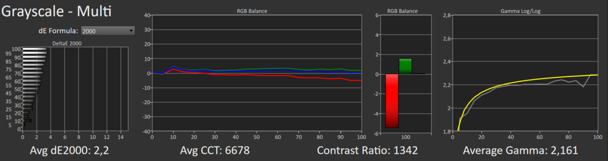

Nous avons choisi le mode "Standard" pour réaliser nos mesures, sans aucune modification préalable afin de constater ce qu’offre cet écran en sortie de carton. Nous avons ensuite poursuivi nos mesures en HDR, l'image passe automatiquement en mode "Smart HDR" lorsqu'un signal est détecté.
La dalle IPS Black qui équipe ce moniteur est relativement bien calibrée par défaut, sa température de couleurs est un peu haute avec 6 678 K, mais l’équilibre est au rendez-vous. La courbe gamma est parfaitement suivie, quand bien même sa linéarité n’est pas exceptionnelle. Sur la question du contraste, Dell annonçait un ambitieux rapport de 2 000:1, nous n’en sommes pas encore là, comme le montre nos mesures. Le rapport de contraste s’établit à 1 342:1, il s’agit néanmoins d’une valeur haute et tout à fait honorable pour une dalle IPS, avec un point noir assez bas une fois la luminosité correctement ajustée.
Malgré des noirs déjà bien plus profonds qu’avec une dalle IPS classique, on se rend bien compte une fois dans l’obscurité que l’affichage des noirs vire davantage vers le gris. La gradation locale n’étant pas active en SDR, aucune option ne vient améliorer la qualité du noir dans ce cas de figure.

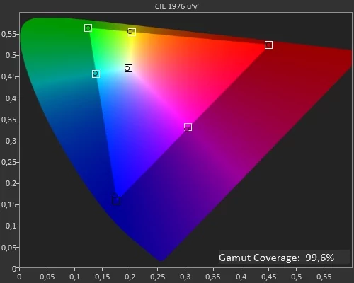

La couverture de l’espace sRGB est proche de 100 %, aucun souci sur ce point. De son côté, l’espace Adobe RGB, bien connu des photographes, est représenté avec une couverture de 88 %, une valeur dans la moyenne sur ce type d’écrans et à ce tarif.

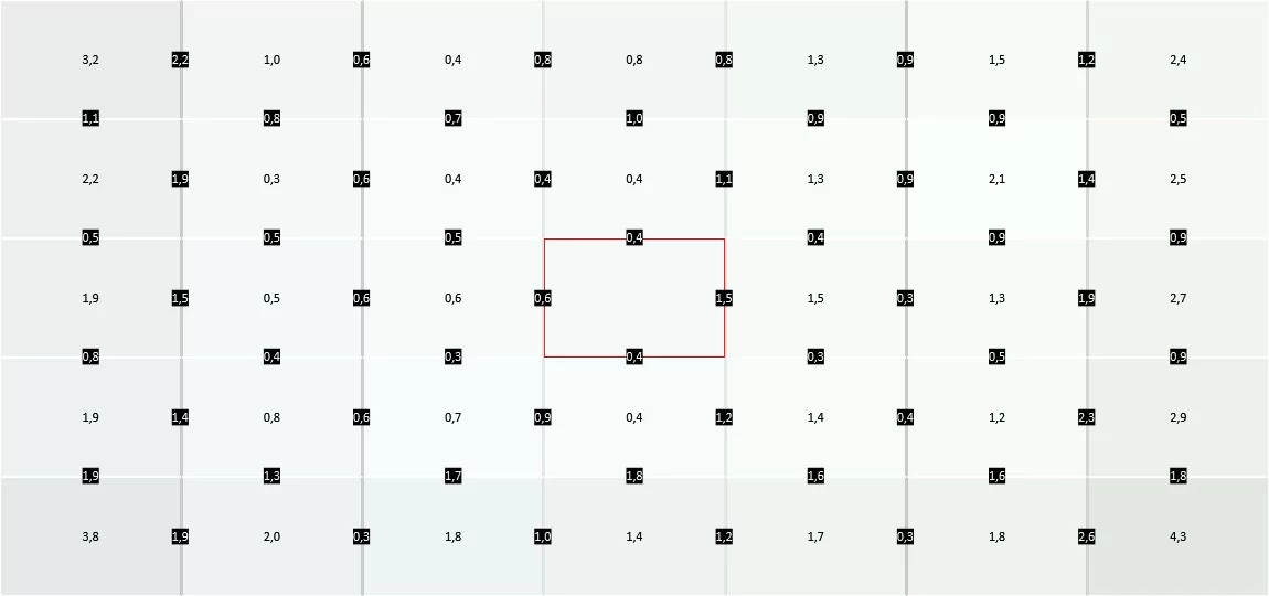

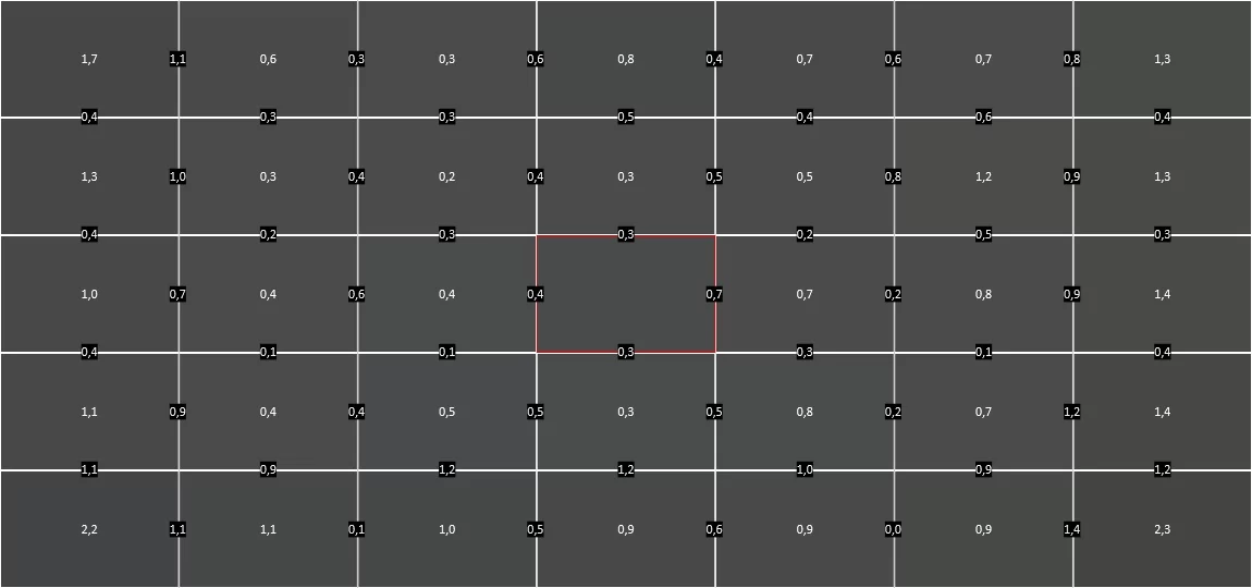

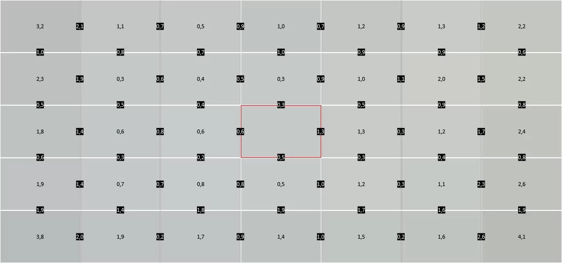

L’uniformité n’est pas spécialement mauvaise, mais on remarque un léger vignettage dans les angles avec ce rétroéclairage de type Edge-LED. Si nos mesures montrent de bons résultats sur les noirs en SDR, l’uniformité est en revanche moins bonne en HDR avec une fonction de local dimming par trop limité et à la peine.

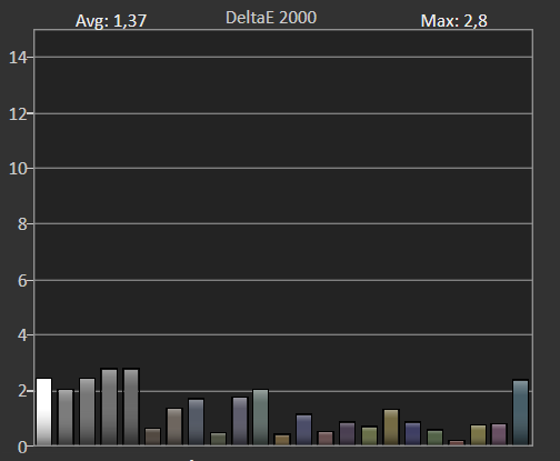

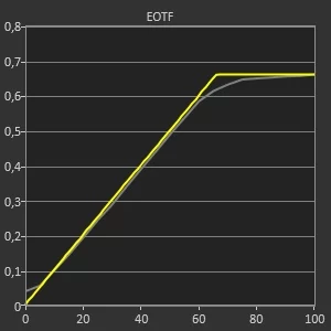

L’activation de l’HDR permet d’obtenir un léger gain en luminosité avec un pic mesuré à 427 cd/m². La courbe EOTF est correctement suivie jusqu’à 60 % de luminance. La courbe est ainsi lissée jusqu’à atteindre le pic lumineux. Cet écran certifié DisplayHDR 400 apporte un petit quelque chose avec les contenus HDR, mais la plupart des détails lumineux passent à la trappe.
La colorimétrie est une nouvelle fois fidèlement respectée avec les signaux HDR. Le Delta E moyen s’établit à 1,37, tandis que la valeur maximale ne dépasse pas 2,8.
