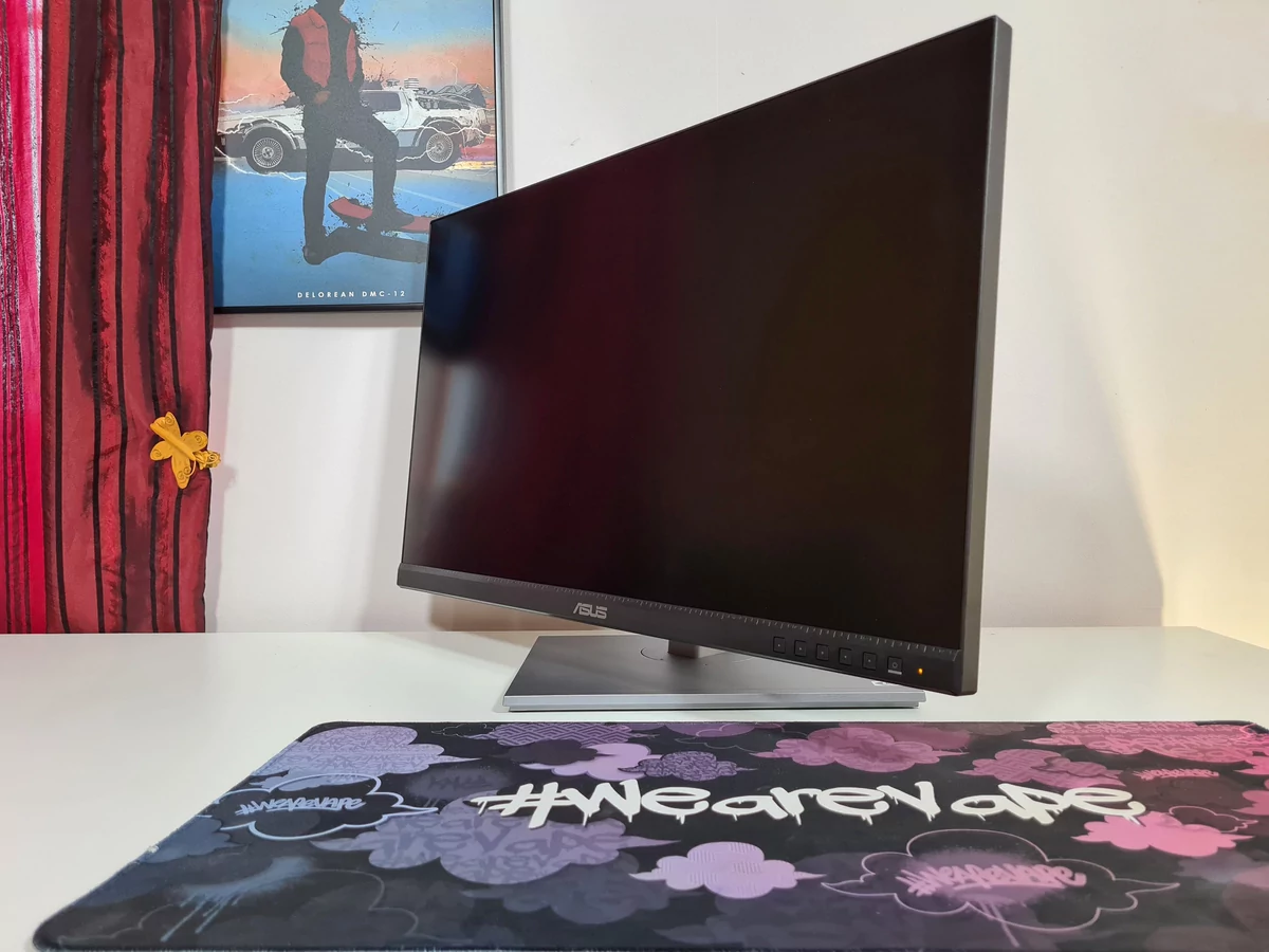

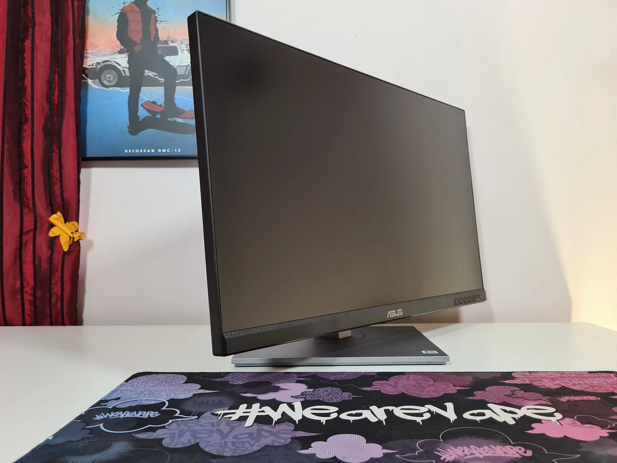

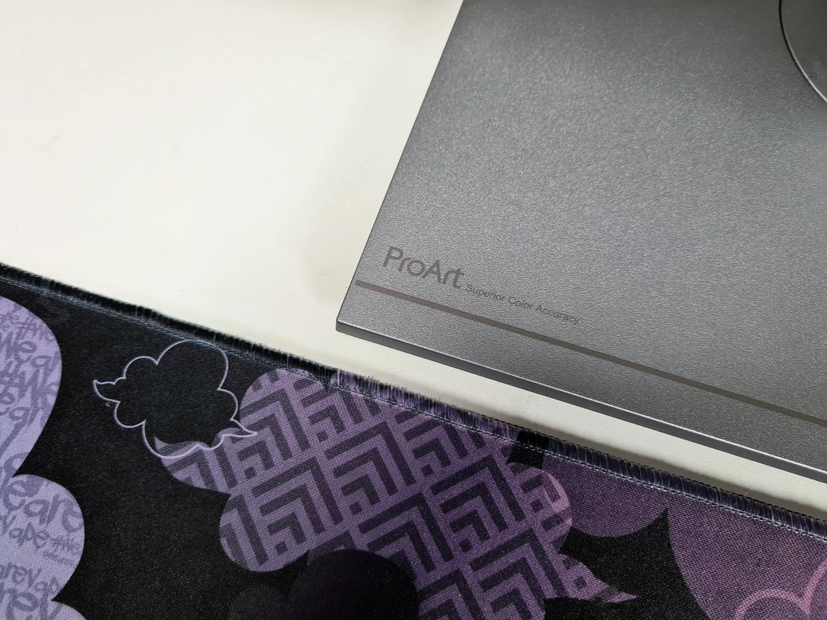

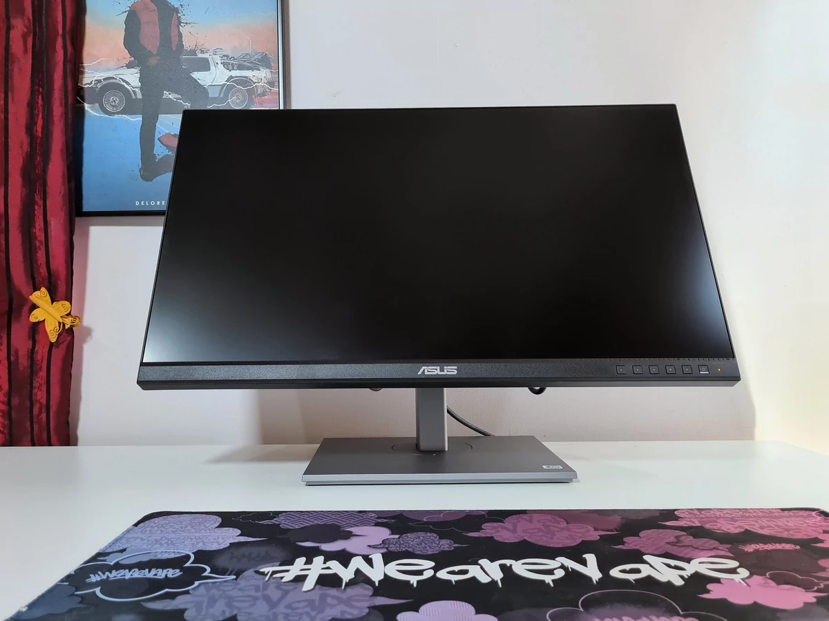

Le ProArt PA279CV est un moniteur relativement classique dans sa conception et fait preuve d’une esthétique tout à fait sobre et consensuelle. Seule sa règle graduée, disposée sur la bordure inférieure de l’écran, nous montre que nous avons affaire à un moniteur quelque peu différent. On se demande bien l’utilité réelle de cette règle et le pourcentage d’utilisateur qui y auront recours cependant.

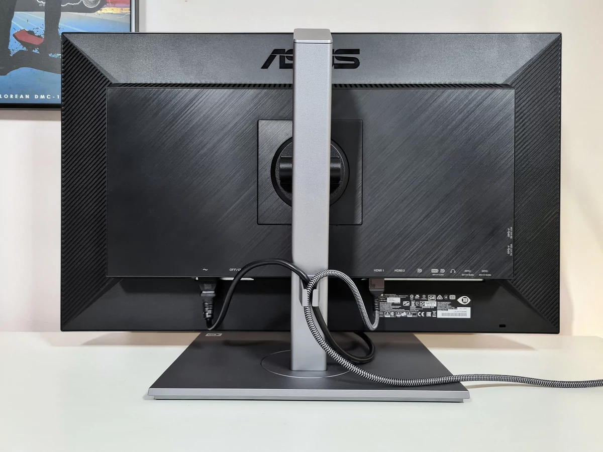

L’ergonomie est plutôt bonne, même si l’on est loin de ce que propose un bras articulé avec des moniteurs comme le LG UltraFine Ergo 32UN880. Le pied occupe un espace raisonnable sur le bureau, avec seulement 227 mm en profondeur, tandis que l’écran en lui-même n’est pas très épais avec ses 59,9 mm. On apprécie le repère à la base du pied, permettant de positionner l’écran dans une position centrale précise après que ses réglages ergonomiques aient été modifiés.

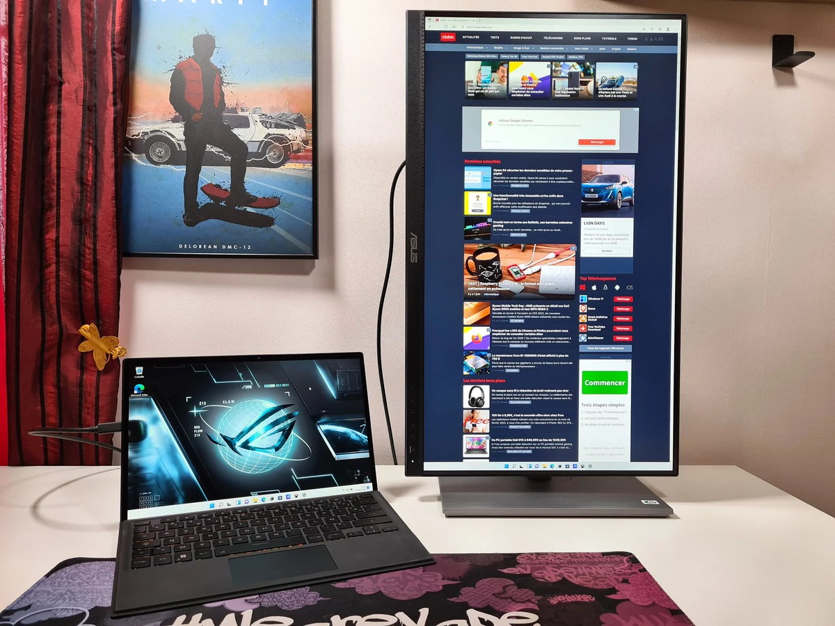

Facile à monter, et à ajuster, l’écran peut s’incliner de -5° vers l’arrière et +35° vers l’avant, effectuer une rotation de 45° à gauche comme à droite, et pivoter sur 90° (des deux côtés) pour passer en mode portrait. Le réglage de la hauteur profite quant à lui d’une amplitude de 150 mm.
Un simple bouton poussoir permet de déclipser l’écran de son support. On trouve également un guide câble à l’arrière du pied, ce n’est pas la panacée, mais il s’avère utile pour y loger au minimum le câble d’alimentation et avoir une installation un peu plus propre visuellement.

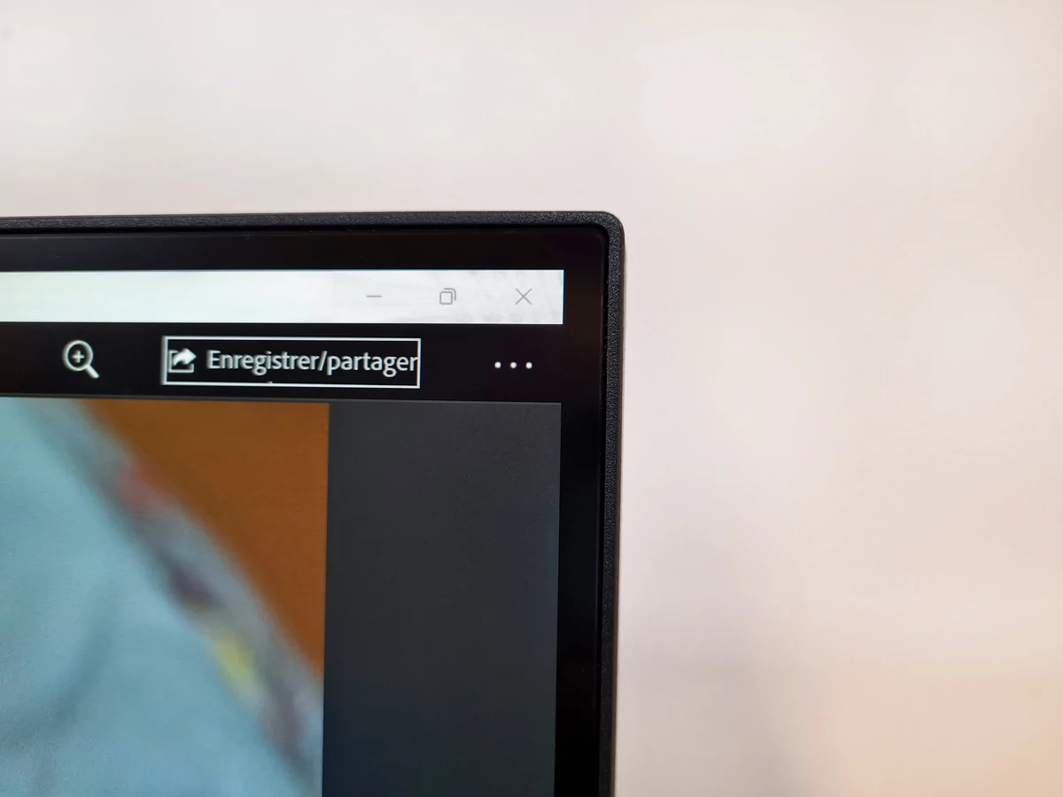

Enfin, les bordures de l’écran sont suffisamment fines pour se laisser oublier et autoriser une configuration à plusieurs écrans.

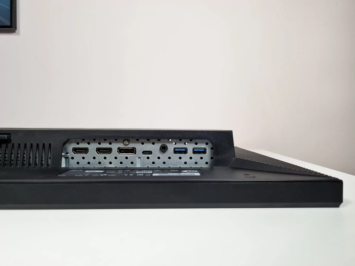

Rien d’extravagant du côté de la connectique, Asus propose l’essentiel avec deux ports HDMI 2.0, un DisplayPort 1.2, quatre ports USB 3.0 (dont deux sur le côté droit), une entrée casque 3.5 mm et enfin un port USB-C compatible Power Delivery jusqu’à 65 W, de quoi alimenter une majorité d’ordinateurs portables, à l’exception peut-être des laptops dédiés aux joueurs. Sur un écran comme celui-ci, l’USB-C est devenu un standard indispensable puisqu’il permet de faire tout ou presque avec un seul câble.
On trouve enfin deux haut-parleurs d’une puissance de 1,2 W, que l’on aperçoit à l’arrière au travers des grilles d’aération. Le son est faible et médiocre, on les utilisera donc uniquement en appoint.

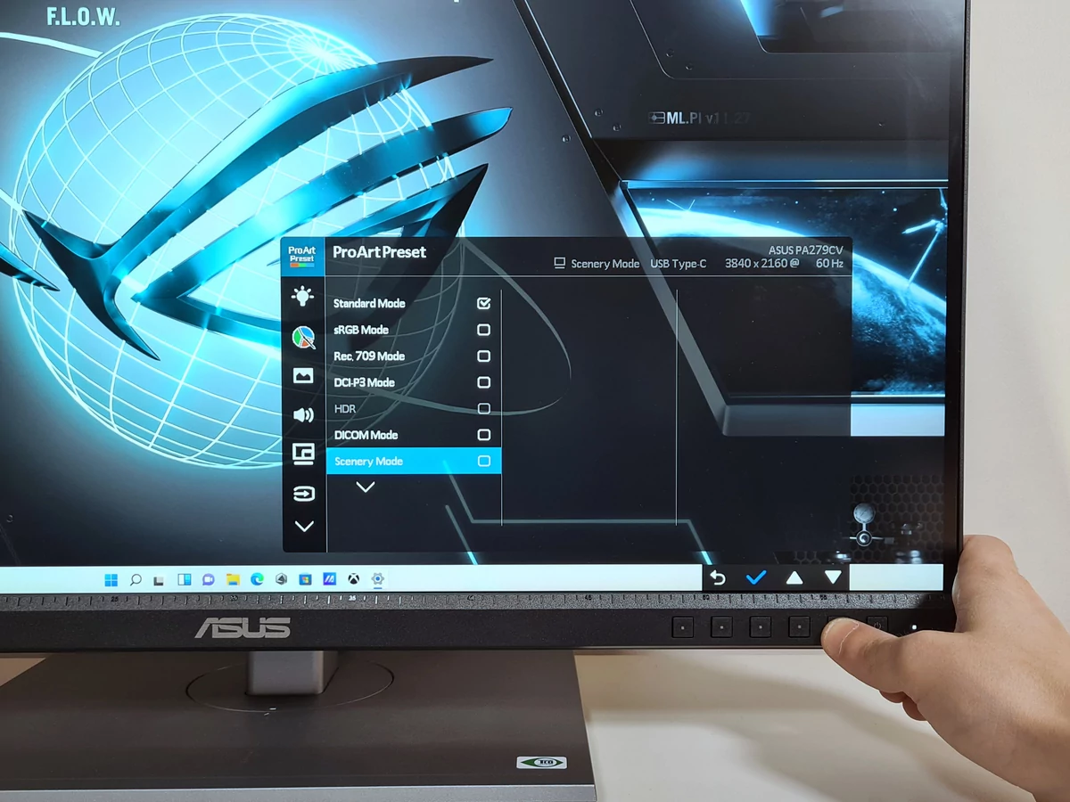

Ergonomie logicielle et paramétrages

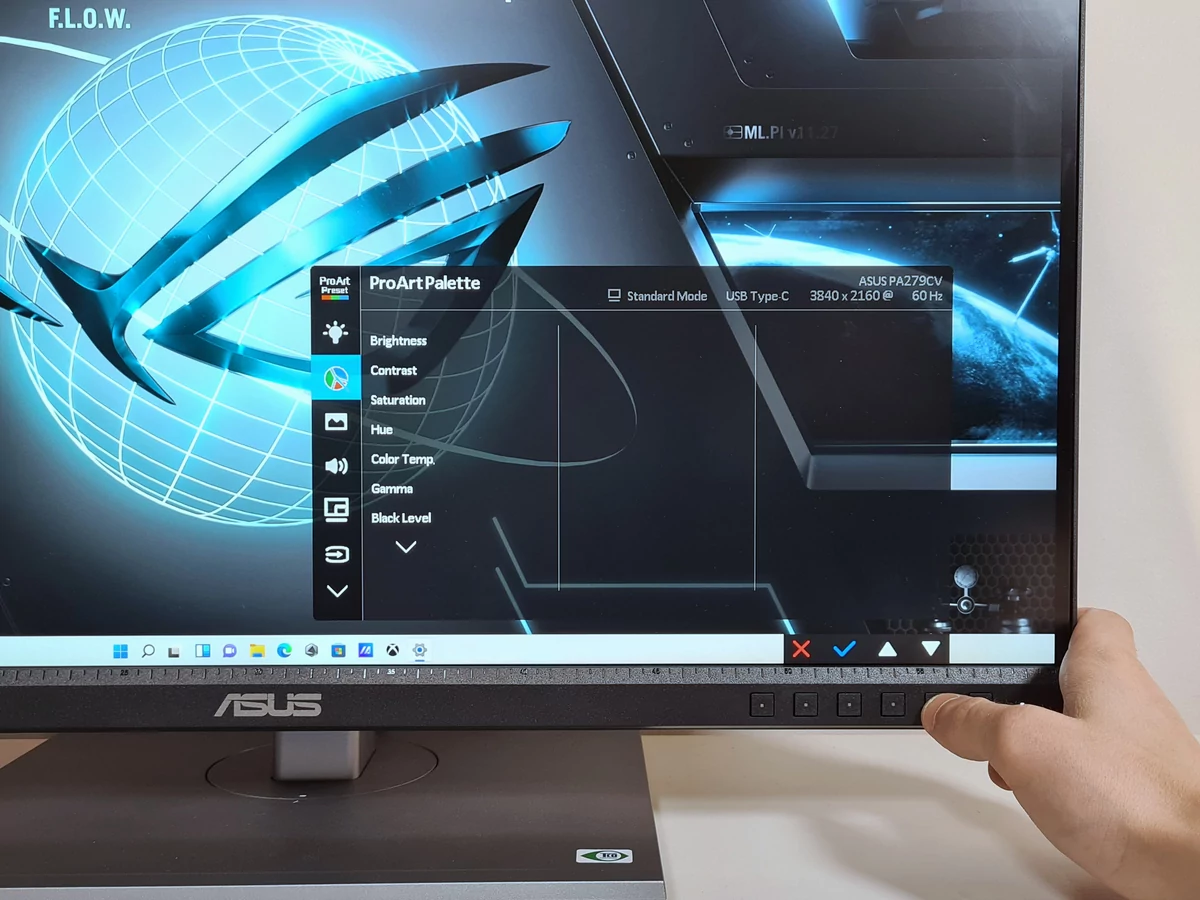

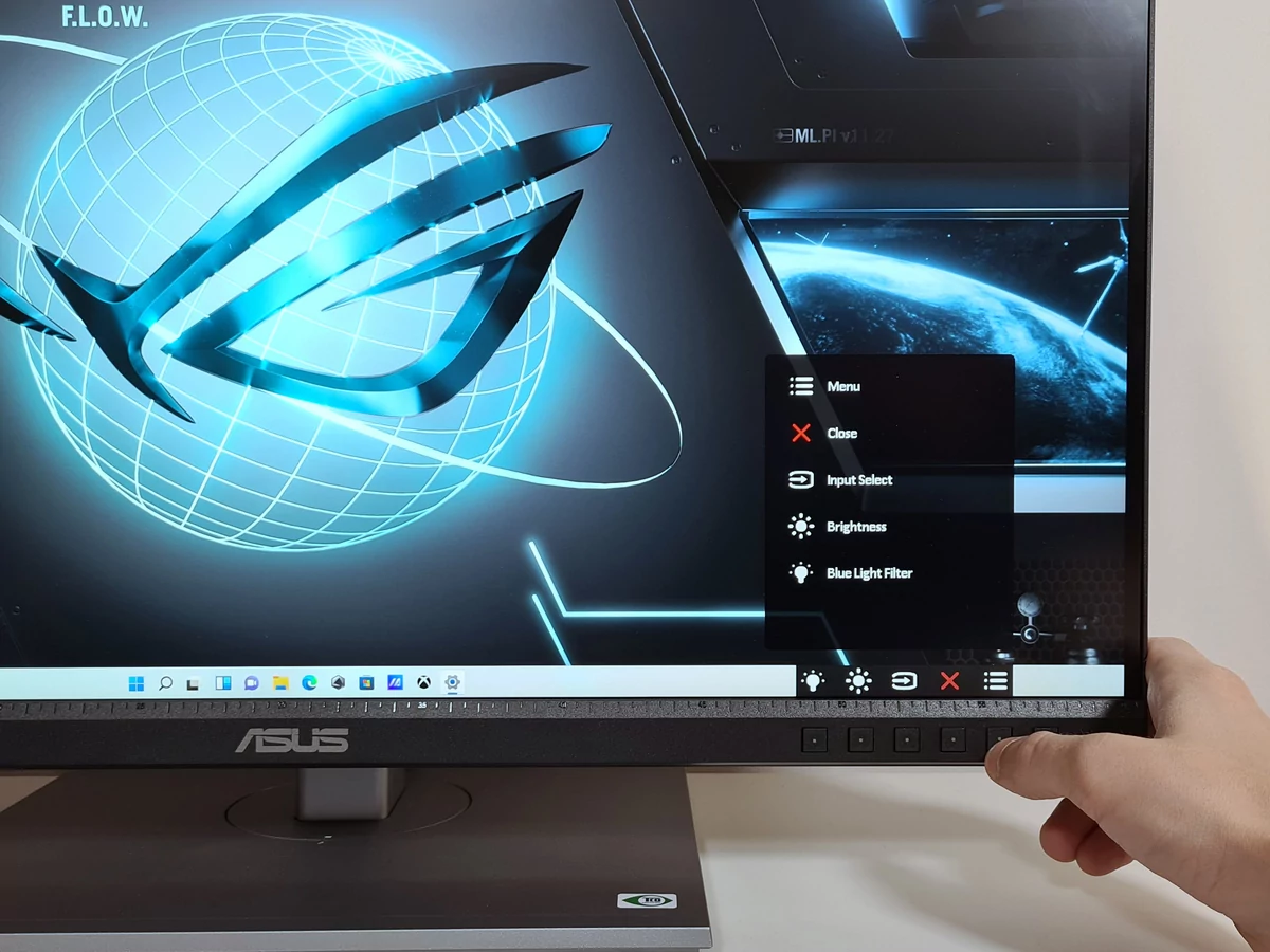

Voilà qui est toujours délicat de passer d’un joystick à une série de boutons pour gérer l’OSD d’un moniteur. Asus fait encore le choix de se passer du joystick sur plusieurs de ses séries, ou mêle boutons et joystick, comme c’est le cas sur le TUF Gaming VG28UQL1A.
Nous avons affaire à un total de six boutons, en incluant celui dédié à l’allumage et l’extinction de l’écran. Et s'il en résulte, au départ, une certaine confusion dans la navigation dans les menus, on comprend toutefois la préférence d’Asus pour ces boutons qui ont l’intérêt d’être placés en façade, et non à l’arrière comme c’est le cas des joysticks.

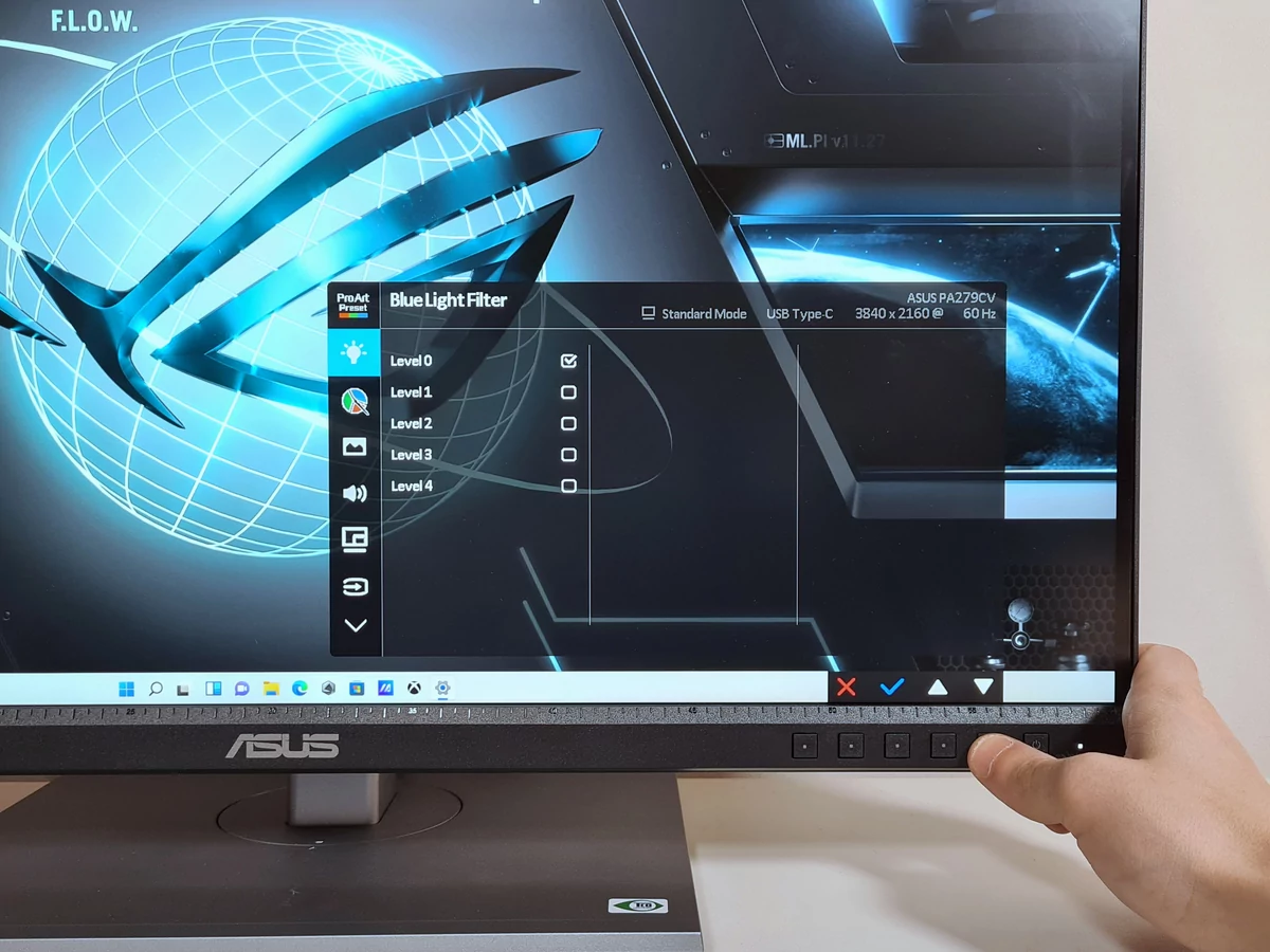

Heureusement, les menus sont parfaitement clairs et fonctionnels. On y trouve surtout beaucoup de modes d’images destinés à diverses activités. Citons par exemple les modes sRGB, Rec.709, DCI-P3, ou encore DICOM (pour l’imagerie médicale), Reading, Darkroom, ou Rapid Rendering
Les réglages et fonctionnalités aussi sont nombreux. On profite notamment d’un filtre anti lumière bleue ajustable sur quatre niveaux, un large panel pour ajuster l’image (teinte, saturation, température, gamma, etc.), une fonctionnalité PIP/PBP, ou encore la présence de l’Adaptive-Sync.

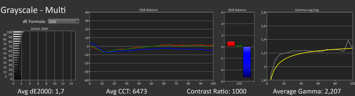

Le mode sRGB est calibré pour atteindre une luminosité de 100cd/m² sur le blanc. Dans ce mode, comme dans les autres, le contraste reste limité par la technologie IPS de la dalle. On obtient en effet un pic lumineux de 99,4 cd/m² et une luminance de 0,099 cd/m² pour le noir, résultant sur un taux de contraste de 1001:1. C’est peu et insuffisant pour certains usages comme la vidéo. Dans les faits, on remarque surtout son faible contraste lorsqu’il s’agit de visionner des scènes sombres dans la pénombre. C’est sans doute la plus grande faiblesse de la technologie IPS, cela n’empêche toutefois pas de mener la plupart des activités sans trop être impacté.
Pour le reste, difficile de reprocher quoi que ce soit à Asus pour un écran à ce tarif. La calibration est juste et ne montre que quelques petites imprécisions. On le remarque sur l’échelle de gris et la température de couleurs, très proche de notre valeur cible avec 6 473 K. Le gamma a quant à lui quelques difficultés à suivre la courbe de référence, avec une moyenne établie à 2,207 encore une fois trop proche de l’idéale.

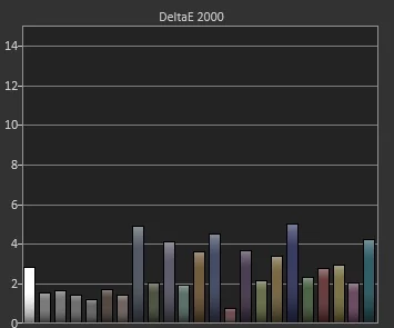

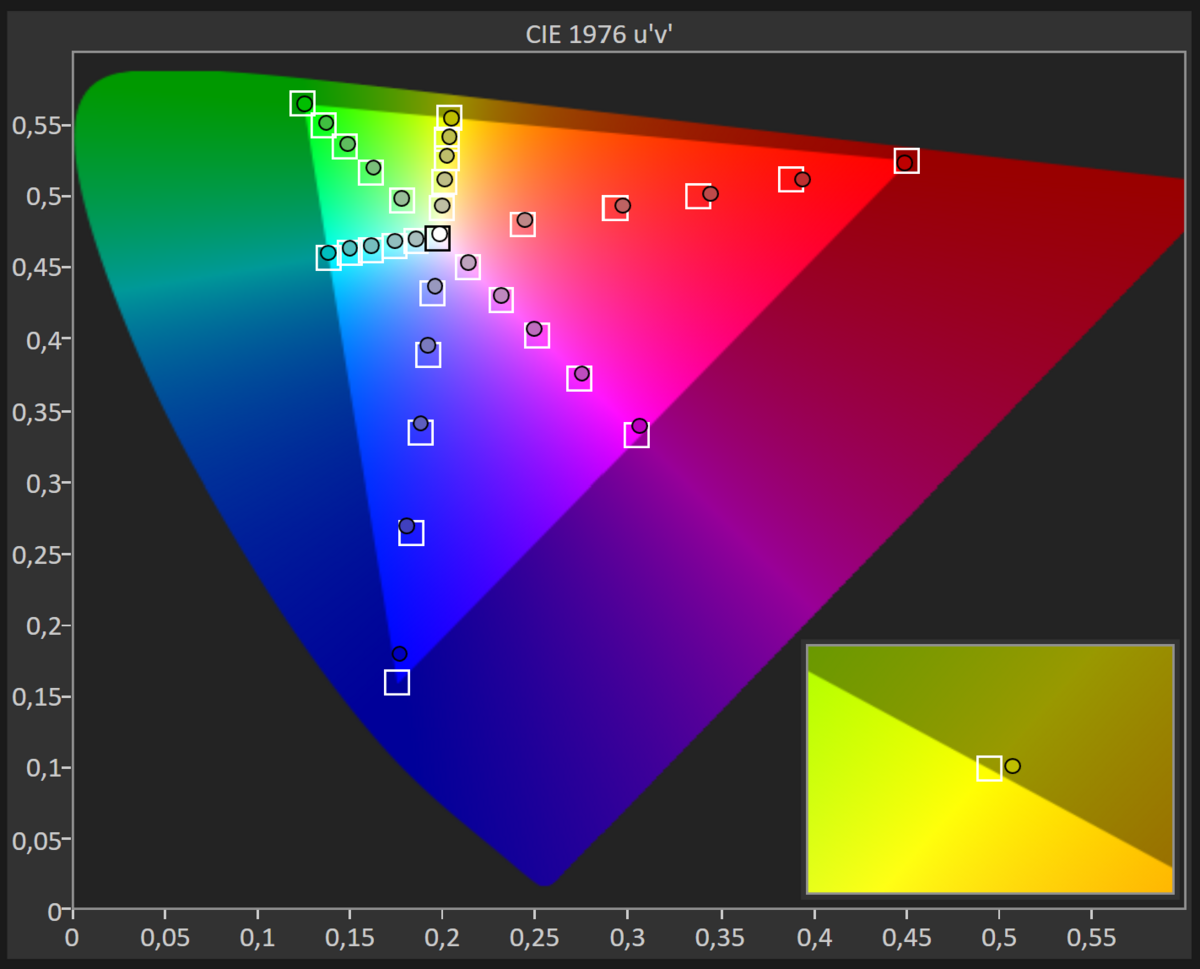

Et que dire de la précision des couleurs ! Le Delta E mesuré ne montre aucune dérive chromatique, avec une moyenne qui s’établit à 0,93, en prenant en compte les nuances couleurs peau. C’est l’une des meilleures moyennes que nous ayons à ce jour obtenues sur un moniteur en sortie de carton, et surtout l’une des rares à ne montrer aucune dérive sur l’ensemble de la mesure.

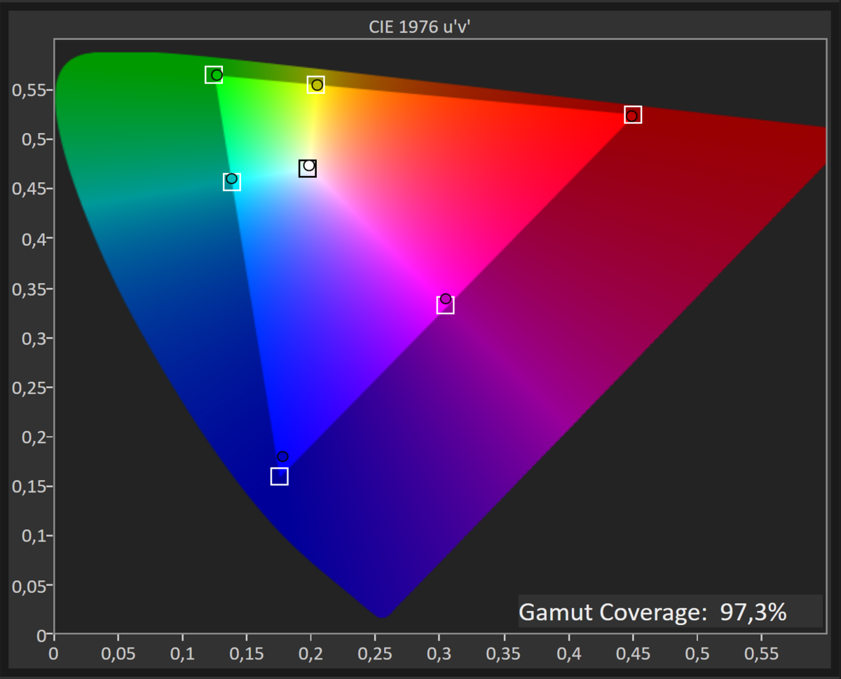

L’espace sRGB n’atteint pas tout à fait les 100 % dans ce mode, avec une mesure à 97,3 %. C’est pourtant bien le cas avec le mode standard. À côté de ça, et malgré un mode DCI-P3, le ProArt PA279CV n’est pas le meilleur lorsqu’il s’agit d’espace WCG avec sa dalle 8 bits + FRC. On mesure par exemple à 85,01 % le gamut DCI-P3, 81,34 % pour Adobe RGB et enfin 61,82 % pour le Rec. 2020.

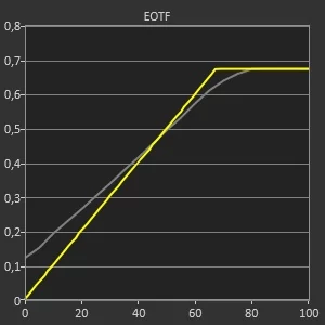

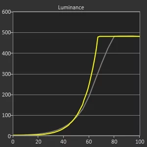

Concernant l’HDR, il apporte un petit surplus de luminosité à l’image, rien de plus hélas. Pour informations, la luminosité maximale de cet écran est de 395,5 cd/m², en SDR (mode standard) et en poussant le réglage à 100.
Une fois l’HDR activé, l’écran se verrouille en mode HDR sans aucun réglage accessible via l’OSD. Il atteint alors un pic lumineux de 481 cd/m², chose qui se fait toutefois au détriment de la précision avec un Delta E mesuré à 2,72, et la présence de plusieurs dérives chromatiques.

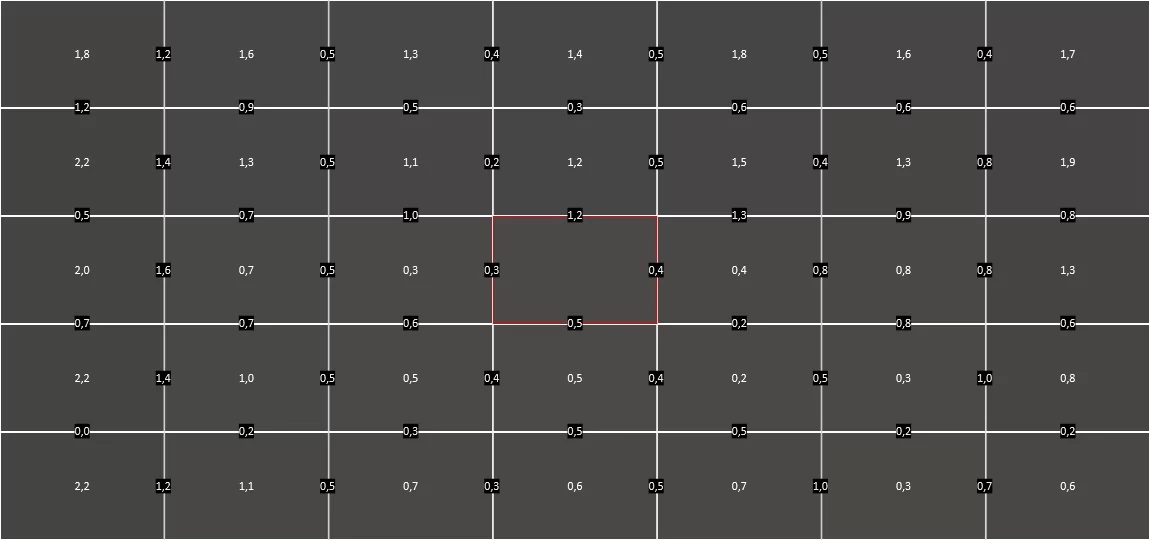

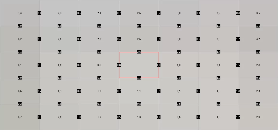

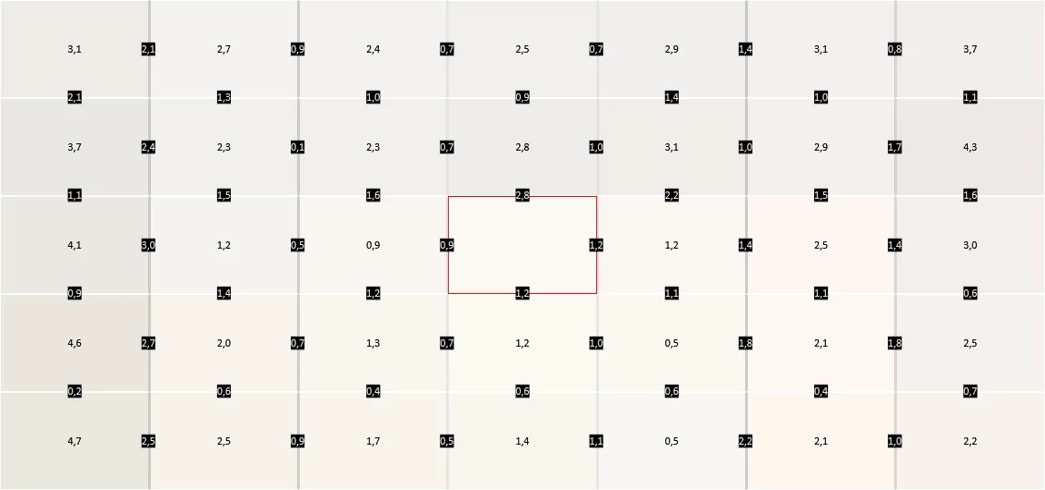

L’uniformité est très bonne sur le noir, c’est cependant moins le cas sur le blanc à 30 % et à 100 % de luminance. On constate quelques valeurs un peu trop élevées, notamment sur la partie gauche de l’écran. Cela se perçoit légèrement à l’œil nu, mais rien de trop grave, on s’y attendait un peu avec un écran de ce tarif qui ne peut pas être parfait sur tous les points. Précisons enfin que notre unité de test ne souffre visiblement pas d’IPS Glow ou de clouding.
