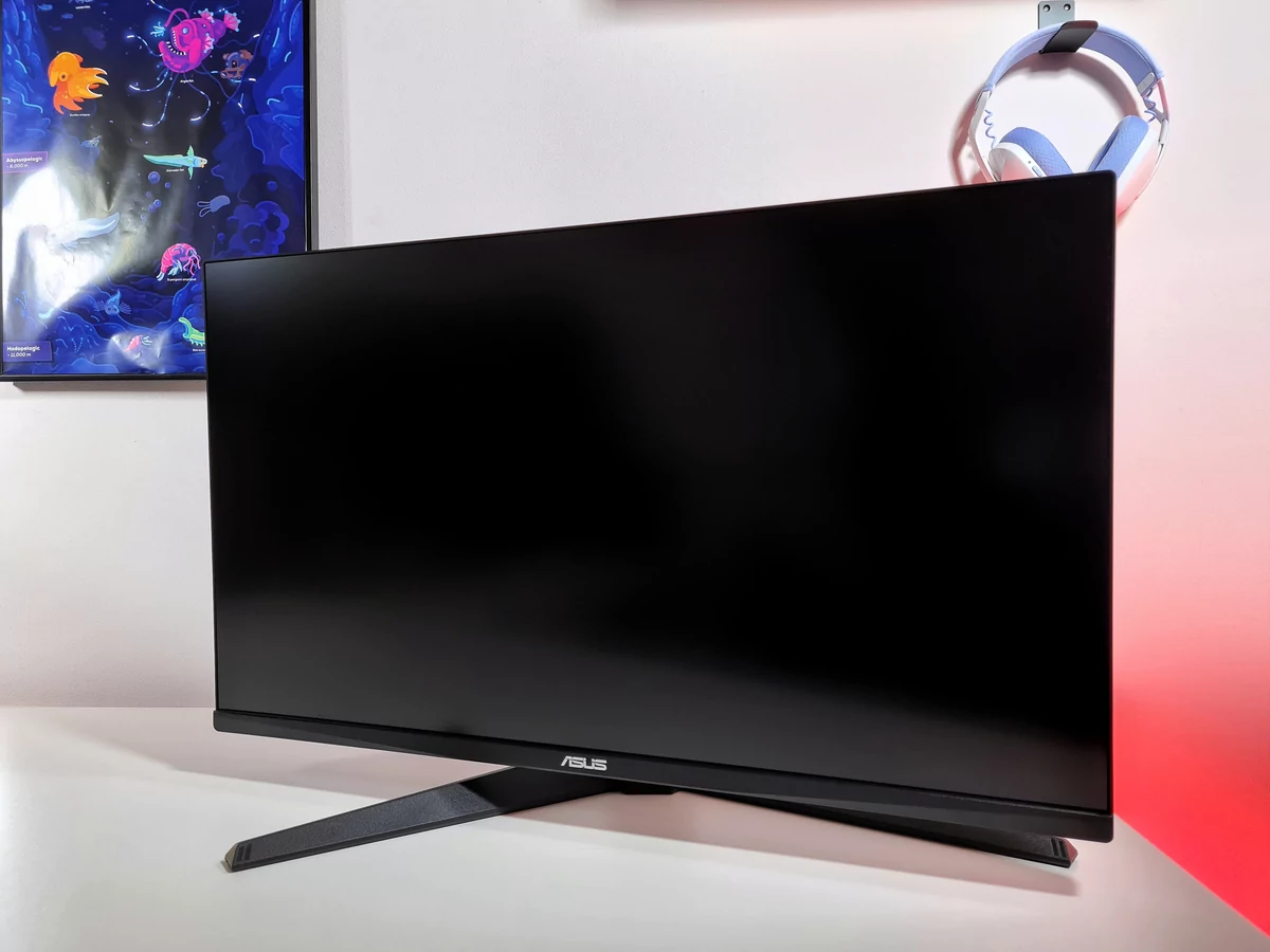

Le TUF VG28 (nommons-le ainsi) est un moniteur au design relativement sobre et classique. Le seul point que l’on pourrait qualifier d’inhabituel concerne sa diagonale de 28 pouces. Il n’y a clairement pas de grosses différences par rapport à un moniteur de 27 pouces, un peu plus de 2 cm d’écart seulement. Avec sa définition de 3 840 x 2 160 pixels, nous obtenons une densité de pixels de 157 ppp et un affichage net et précis en toutes circonstances.
Pas d’éclairage RGB avec ce TUF VG28, ni d’autres excentricités. A l’arrière, on retrouve quelques courbes qui nous rappellent que nous sommes face à un moniteur gaming, mais rien de plus. Les plastiques de l’écran et de son support sont bien rigides, et la qualité de fabrication est au rendez-vous.
La structure ne craque pas sous la pression, tandis que le support est solide et stable. Seul le cache plastique utilisé comme « cable management » nous semble fragile. En sus, le passage de câbles n’est clairement pas optimisé, il est difficile d’en passer plus de deux et faire tenir correctement cet élément qui vient se clipser sur le pied.

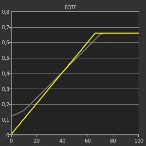

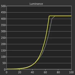

La luminosité augmente assez significativement une fois l’HDR activé. Le pic lumineux est mesuré à 424,6 cd/m². La certification DisplayHDR 400, avec le support des signaux HDR10, est toutefois trop légère à notre goût pour réellement apporter une gestion efficace des contenus en HDR. On perçoit en effet un peu plus de profondeur à l’image, tandis que les effets lumineux d’un jeu comme Cyberpunk 2077 sont un peu plus présents que lorsque l’HDR est désactivé.
Hélas, ce moniteur dispose seulement de 8 zones de local dimming, lorsque l’option Dynamic Dimming est activée. On le remarque d’ailleurs aisément en diffusant une mire noire à l’écran, notre curseur active et désactive chaque zone sur son passage. Cela se traduit en effet par un léger « boost » en jeu, mais on reste assez loin de ce que l’on attend d’un véritable rendu HDR.

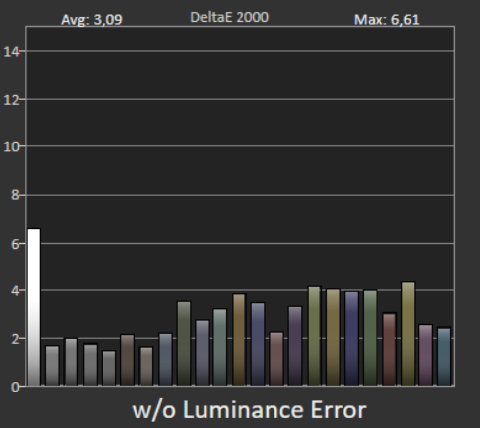

Toujours en HDR, le delta E moyen reste contenu avec une valeur de 3,09 et de très légères dérives chromatiques.

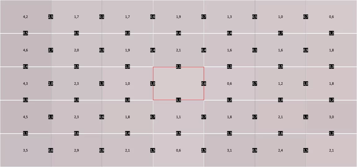

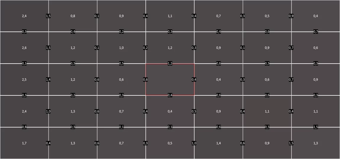

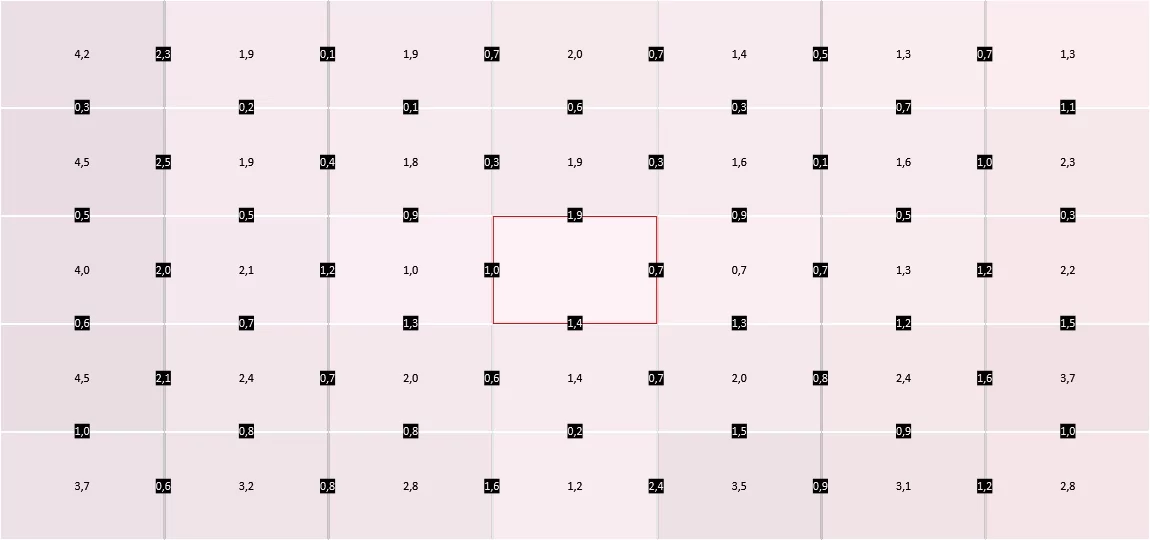

Un mot sur l'uniformité de l'écran désormais, qui est bonne dans l'ensemble. Seul le côté gauche de la dalle montre des dérives qui peuvent être perçues par l’œil, comme le montrent nos images ci-dessus. En revanche, nous apprécions l’absence totale d’IPS Glow sur notre exemplaire de test, ainsi que de toutes autres fuites de lumière.
