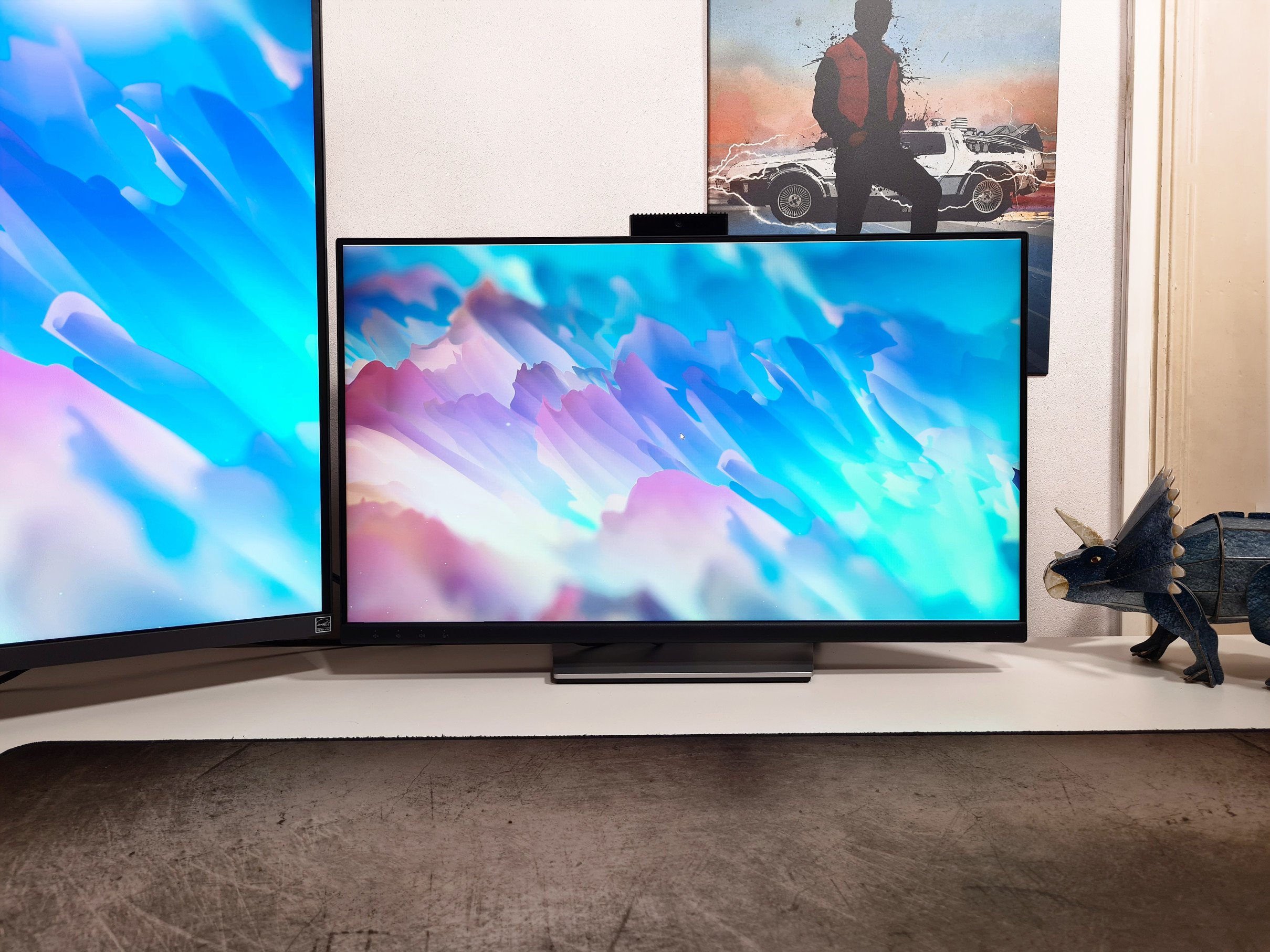

En matière de design, ce C2423H ne se distingue pas vraiment de la foule de moniteurs d’entrée de gamme disponibles sur le marché. Il dispose cependant d’une construction solide et moderne, par exemple avec trois bordures très fines qui facilitent notamment les configurations multiscreen, une compacité bienvenue avec une épaisseur contenue ainsi qu'un support couleur argent (en plastique) sobre et élégant sur le bureau.

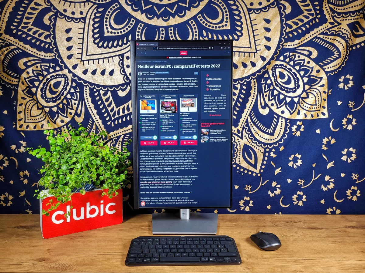

Du côté de l’ergonomie, le Dell C2423H n’est pas spécialement un mauvais élève. Au contraire même, puisqu’en plus d’autoriser un réglage de la hauteur (sur 150 mm), il offre la rotation et le pivot sur 90° ainsi qu’un angle d’inclinaison qui varie entre -5 et +21°.

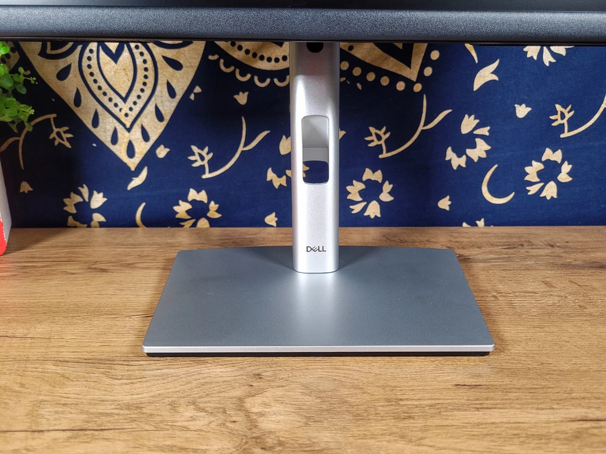

Cela n’a rien d’exceptionnel de nos jours, mais il est à noter que ce moniteur peut s’adapter à certains besoins. Par ailleurs, le pied ne demande pas beaucoup de place sur le bureau avec ses 179 mm de profondeur. Un bon point par rapport à d’autres moniteurs équipés d'un pied parfois beaucoup plus imposant. En revanche, il faut souligner que l’ajustement du moniteur manque de fluidité. Il faut utiliser les deux mains et parfois insister, notamment pour le réglage en hauteur qui est, en fin de compte, difficile à ajuster avec précision.
© Matthieu Legouge pour Clubic
Enfin, une découpe rectangulaire au niveau du pied nous permet d’y passer sans problème un grand nombre de câbles. L’installation de ce C2423H sur le bureau est donc propre, agréable et ne demande pas trop d’espace.

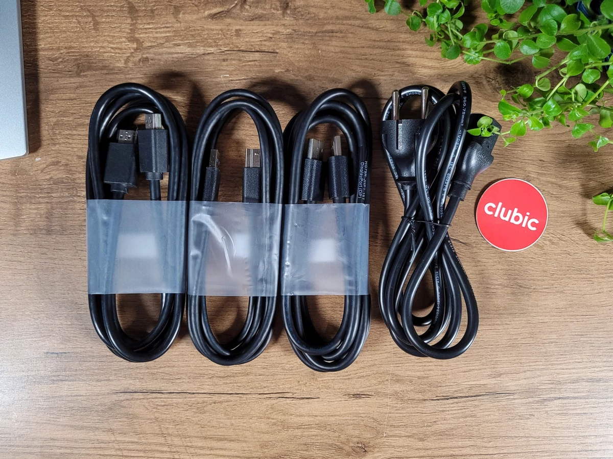

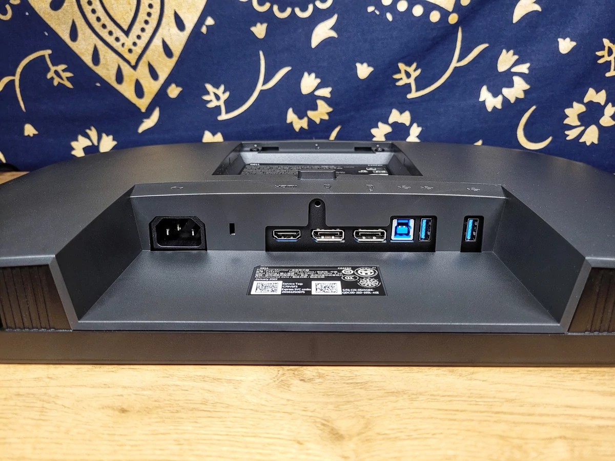

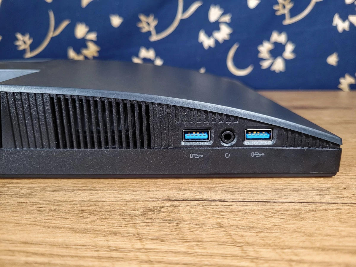

Le Dell C2423H est livré avec tout le nécessaire, à savoir des câbles HDMI et DisplayPort, un USB-B vers USB-A pour la connexion avec l’ordinateur, et bien sûr, son câble d’alimentation. Autre bon point à souligner par ailleurs : l’alimentation est intégrée à l’écran, nous n’avons donc pas à déplorer d’avoir un adaptateur secteur imposant à brancher sur notre prise électrique ou tout autre bloc destiné à traîner au sol.
La connectique embarque donc un port HDMI et deux DisplayPort, dont un connecteur de sortie qui prend en charge le chaînage en série DisplayPort 1.2 Multi-Stream Transport (MST). Rappelons que cette fonctionnalité permet de n’utiliser qu’un seul connecteur de sortie, et par conséquent, de désencombrer le bureau. Enfin, on retrouve un concentrateur muni de quatre ports USB 3.2 Gen 1. Deux d’entre eux se situent à l’arrière avec les autres connectiques, tandis que les deux autres sont en bas à gauche de l’écran, accompagnés par une sortie casque. Dell a jugé bon de les placer à cet endroit précis pour la simple raison que ces deux ports sont capables de fournir 7,5 W à un appareil.

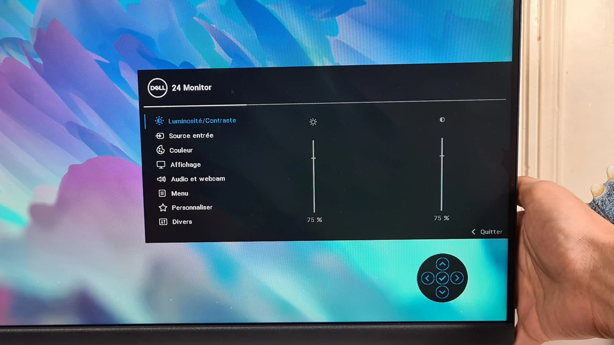

Un simple joystick et un bouton d’alimentation sont à disposition pour contrôler l’écran. Nous trouvons bien sûr les quatre boutons tactiles que nous évoquions au-dessus, utiles quant à eux pour gérer l’audio.
Une pression sur le joystick fait d’abord apparaître divers raccourcis de l’OSD, et il suffit d’une pression vers le haut pour avoir accès au menu complet. Dell nous propose alors un OSD bien fourni. Le seul reproche que nous pourrions lui faire est de ne donner aucune indication sur telle ou telle option, avec pour résultat des fonctionnalités qui sont parfois peu claires et qui pourraient ne pas être comprises par tous.
Rien ne manque cependant à l'appel, le menu comprend cinq modes d'image, et un sixième vient s'y ajouter afin de nous laisser la main sur les réglages RGB. On retrouve également un menu consacré à l'audio et à la webcam, où l'on a notamment la possibilité de choisir un profil audio avec six choix au menu pour adapter le son à l'activité du moment (musique, film, jeu, communication, etc.).

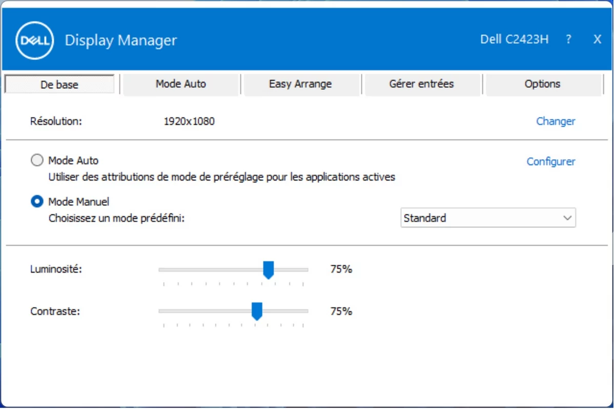

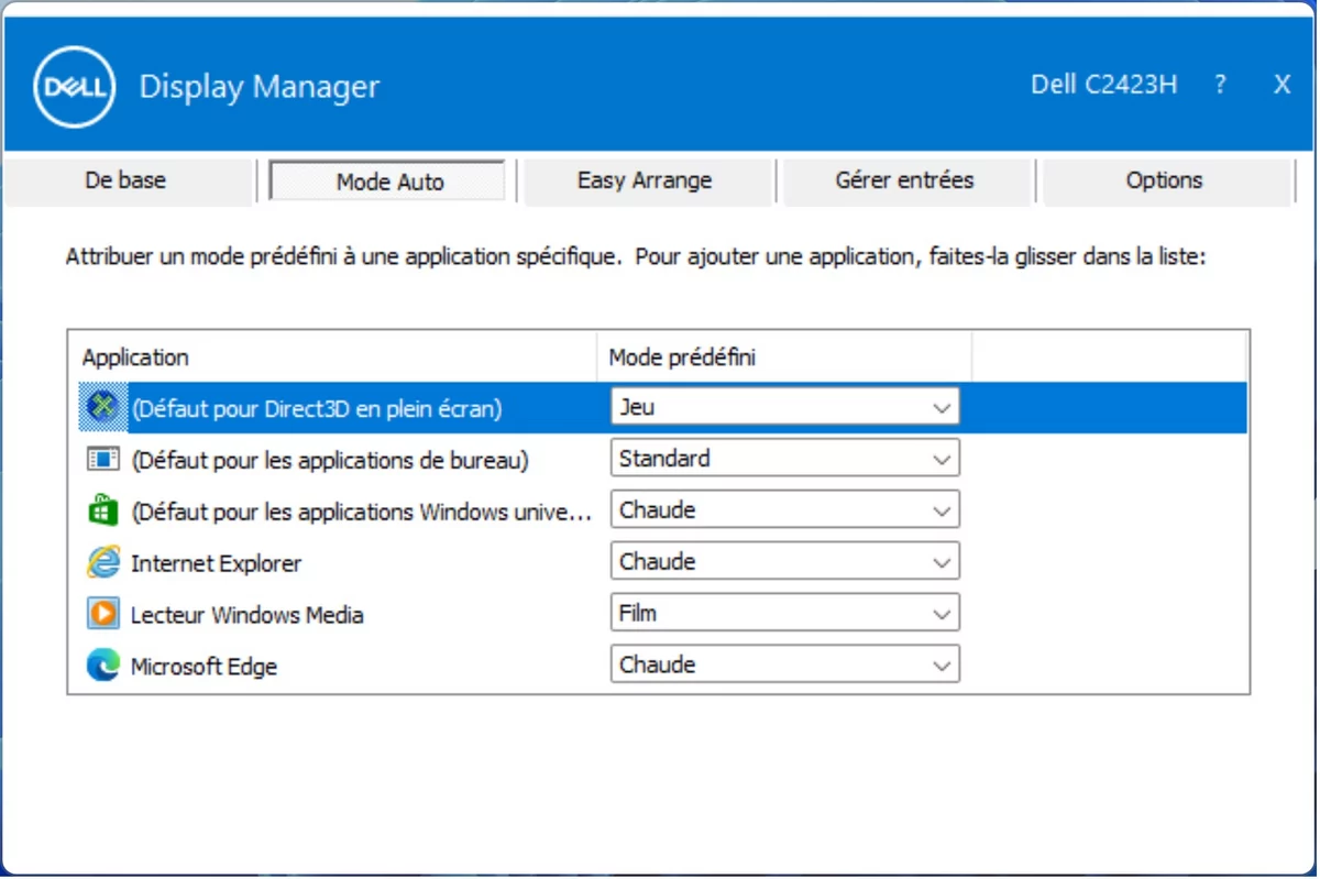

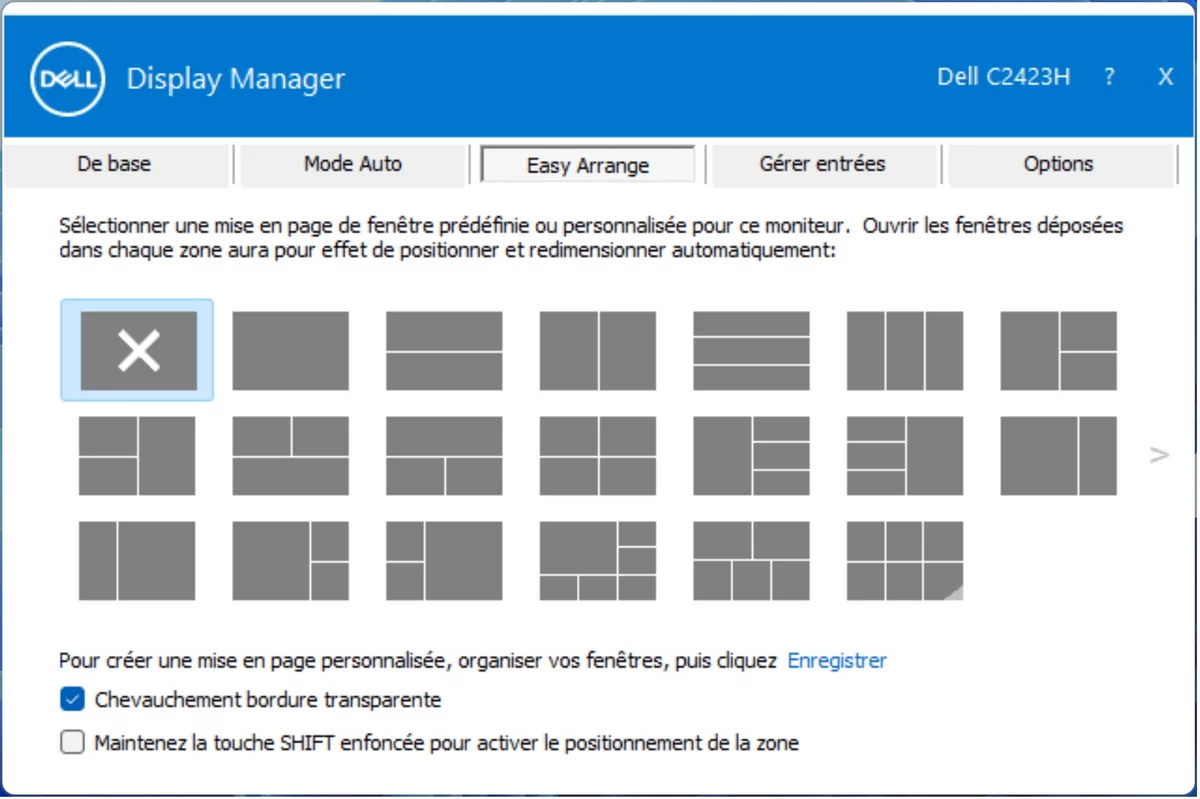

Le moniteur se passe en revanche des fonctions PIP/PBP, pourtant bien pratiques au quotidien pour bon nombre d’utilisateurs. On a néanmoins à disposition des possibilités de fractionnement de fenêtre avec le logiciel Dell Display Manager. Ce dernier n’est toutefois pas une grande valeur ajoutée à cet écran, il permet simplement de changer de mode d’image, de gérer contraste et luminosité, d'attribuer un mode d’image spécifique par rapport aux applications actives et de paramétrer des raccourcis clavier, par exemple pour changer d’entrée vidéo.

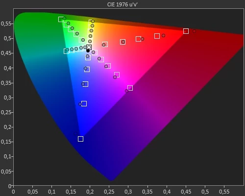

Nous le remarquons d’ailleurs avec nos mesures, l’image a tendance à tirer vers le rouge avec une température moyenne de 5 801 K. Nous parvenons à équilibrer la courbe avec nos réglages et à obtenir une moyenne de 6 505 K, avec de bien meilleurs résultats sur l’échelle de gris. Malgré tout, il est impossible de corriger le gamma. Hélas, celui-ci manque de stabilité et ne parvient pas à offrir un rendu cohérent entre les zones sombres et lumineuses. Le point faible le plus remarquable de cette dalle est sans conteste son taux de contraste que nous avons évalué, au mieux, à 275:1.
Le C2423H montre des dérives chromatiques significatives. Nous nous y attendions toutefois, en raison de la volonté de Dell d'éliminer les émissions de lumière bleue. Par défaut, son Delta E moyen est de 3,72, tandis que la valeur maximale atteint 6,41. Après réglages, nous parvenons à obtenir un Delta E moyen de 2,1 et un Delta E max déjà plus contenu, avec 4,32.
L’espace sRGB est couvert à 96 %, mais nos ajustements ne nous ont pas permis d’accroître cette couverture.

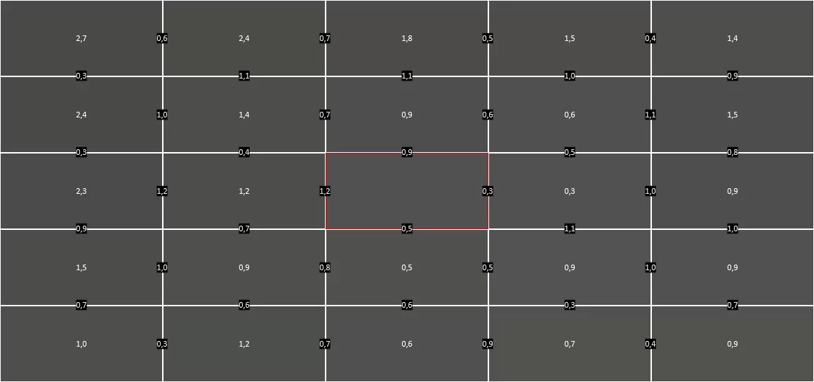

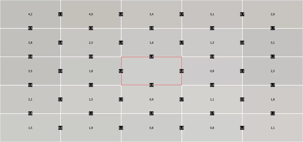

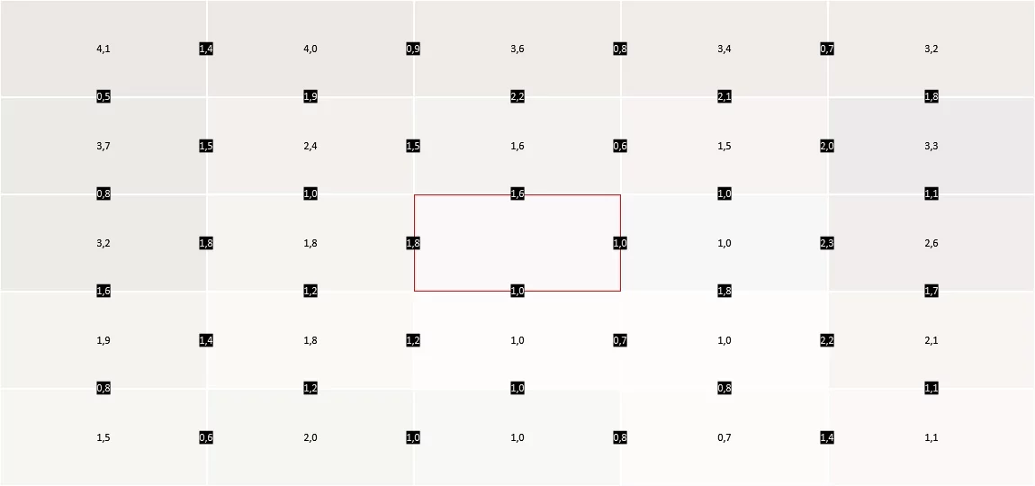

La dalle ne souffre pas de fuites de lumière ou autre IPS Glow. Son uniformité pourrait être meilleure, mais nous avons déjà vu bien pire. Il s'agit d'un problème récurrent sur les dalles IPS en entrée/milieu de gamme, elles souffrent d'un manque d’uniformité sur les bords de l’écran. Le C2423H présente donc les mêmes faiblesses, mais cela se répercute davantage sur la partie supérieure de l’écran.

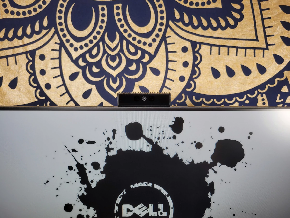

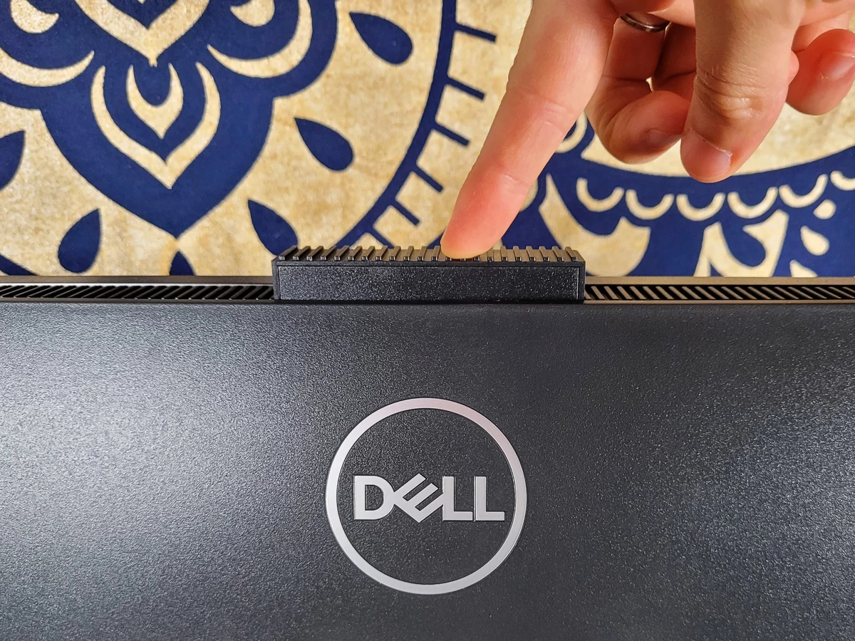

Si ce moniteur ne profite pas de l’affichage le plus qualitatif possible, il embarque néanmoins des fonctionnalités qui sont fort utiles au quotidien pour les télétravailleurs. On pense de prime abord à la webcam et sa définition Full HD (1080p) à 60 Hz.
La capture est loin d’être exceptionnelle, mais c’est déjà un peu mieux que ce que proposent la grande majorité des laptops. L’image pêche en générant pas mal de bruit, surtout lorsque la luminosité devient insuffisante dans la pièce. Enfin, si la caméra est parfaitement intégrée à l’écran avec sa conception « pop-up », elle a malgré tout besoin que nous ajustions les réglages ergonomiques de l’écran pour être dans le cadre.
