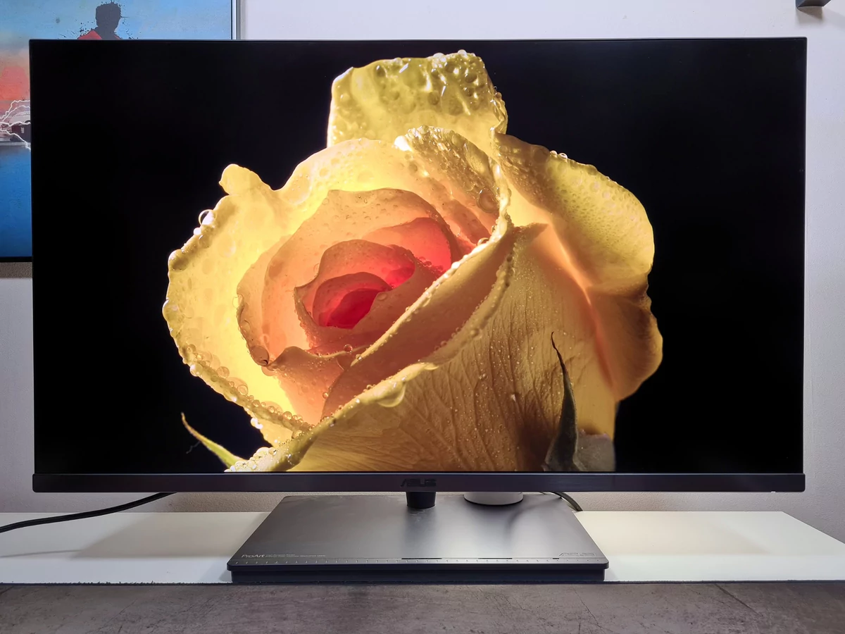

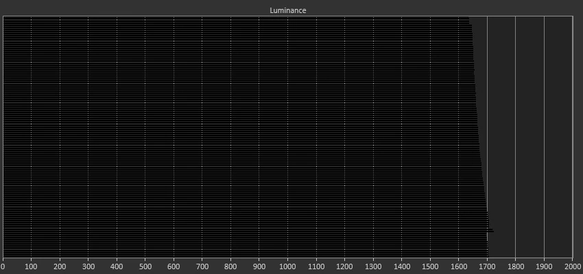

Le moniteur d’Asus se distingue par le grand soin apporté à son étalonnage avec un affichage parfait dès la sortie de carton. Il est d’ailleurs livré avec une sonde colorimétrique, la X-Rite i1 Display Pro, tandis que le logiciel ASUS ProArt Calibration se télécharge gratuitement sur le site du fabricant.
En SDR, température de couleurs et échelle de gris sont irréprochables avec une moyenne établie à 6 504 K pour le premier, tandis que la courbe gamma suit parfaitement notre courbe de référence. Toujours en SDR, les résultats en matière de colorimétrie sont bluffants ; on mesure ainsi un Delta E moyen à 0,78 en sRGB et à 0,56 avec l’espace Adobe RGB.
Revenons-en à la partie qui nous intéresse, à savoir l’HDR. Sur ce point, le PA32UCG est une nouvelle fois formidable. L’OSD nous permet de choisir entre différentes options, notamment l’HDR Dolby Vision, Rec.2020, DCI-P3 et HLG.
Pour chacune d’entre elles, nous pouvons choisir entre trois presets pour la fonction de transfert PQ (Perceptual Quantizer) : "PQ Optimized" pour une meilleure précision, "PQ Clip" pour conserver la courbe PQ jusqu’à la luminance maximale, et "PQ Basic". L’écran offre des performances HDR de premier plan ; la courbe EOTF est suivie avec une belle précision avec le mode optimisé et le pic lumineux atteint 1 620 cd/m². L’option "PQ Clip" permet d’aller chercher un seuil plus haut, avec une mesure à 1 877 cd/m².

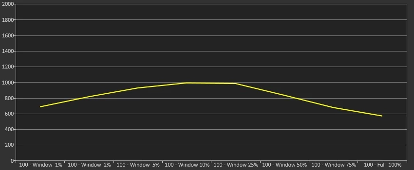

Avec ces mesures de pic lumineux en fonction de la taille de la mire affichée (de 1 % à 100 %), on perçoit également bien les bénéfices du Mini-LED comparé à l’OLED. Une dalle OLED perd de sa luminosité au fur et à mesure que la mire augmente, en raison de l’ABL (Automatic Brightness Limiter) et dans le but d’empêcher tout marquage de la dalle. Ce n’est pas le cas ici, ce qui permet au PA32UCG de débuter aux alentours de 1 100 nits et d’atteindre quasiment 1 900 nits sur une fenêtre de pleine taille.
Les variations de luminosité sont par conséquent moins importantes sur un écran MiniLED comme celui-ci. Là où un affichage OLED aura tendance à « chauffer » en augmentant sa luminosité petit à petit puis en étant ensuite limité par l’ABL, le PA32UCG garde un pic lumineux constant qui n’augmente que sensiblement avec le temps, comme le montre ci-dessous cette série d’une centaine de mesures sur une fenêtre de 10 %.

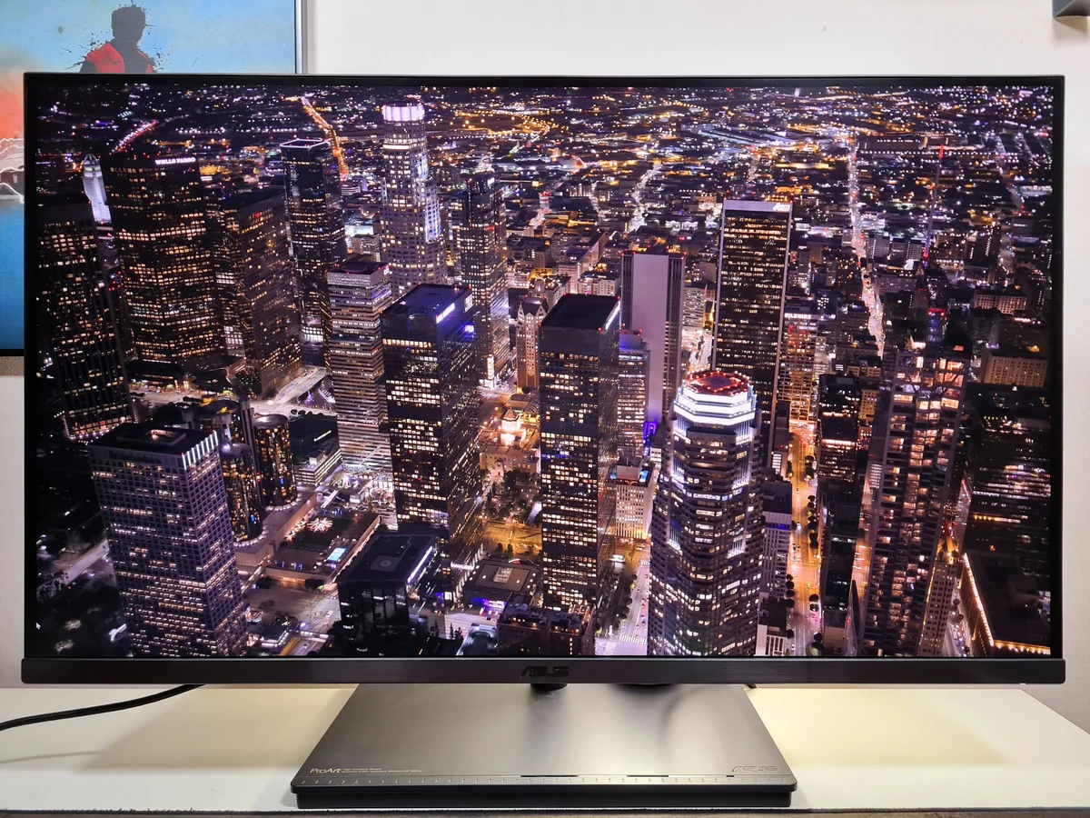

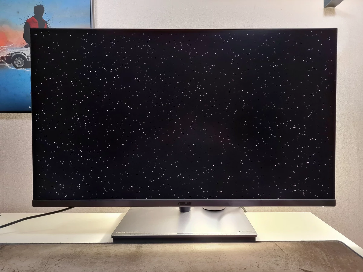

Pour le reste, les éloges ne manquent pas pour évoquer les capacités de cet écran. Avec un rétroéclairage MiniLED qui se constitue sur une grille de 1 152 zones de gradation locale (local dimming), cet écran est capable d’afficher des noirs très profonds en HDR et des zones lumineuses d’une grande précision.

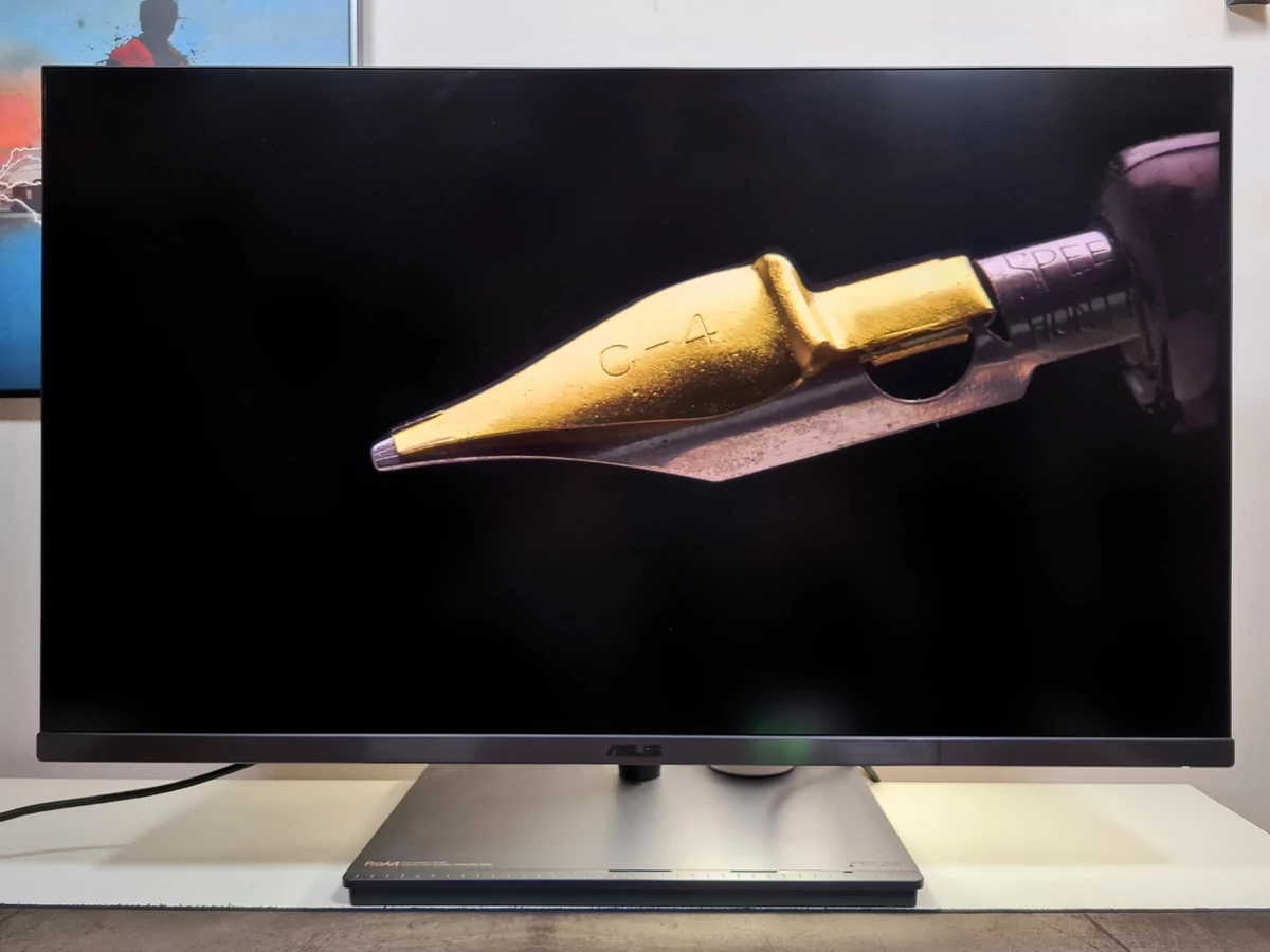

Ci-contre, trois images tirées du Blu-Ray "Spears & Munsil UHD HDR Benchmark". En HDR, avec le Dynamic Dimming ajusté sur "Fast", on y perçoit des noirs d'une profondeur remarquable avec un rendu très proche de ce que propose un affichage OLED. La lueur en haut à droite de l'écran n'est autre qu'un reflet en provenance de notre luminaire.
© Matthieu Legouge pour Clubic
Mis à part quelques légers reflets, ce ciel étoilé nous montre l'excellente gestion du local dimming de ce moniteur. Le blooming y est tout bonnement absent. © Matthieu Legouge pour Clubic
Une fois activés via l’OSD avec l’option Dynamic Dimming, nous avons quasiment l’impression de nous rapprocher d’un affichage OLED, à quelques petites exceptions près. La luminance du noir n’est en effet pas très loin de ce que propose une dalle VA, avec 0,15 cd/m² en SDR, tandis que notre sonde mesure 0,0073 cd/m² en HDR avec le Dynamic Dimming. Cela débouche sur un contraste déjà très bon en SDR pour une dalle IPS avec un rapport légèrement supérieur à 1 400 :1. Le contraste en HDR est quant à lui particulièrement profond, avec un ratio de plus de 200 000:1. Le rendu à l’écran est superbe avec beaucoup de détails et des artefacts qu’on ne perçoit que très rarement, on pense notamment au blooming.

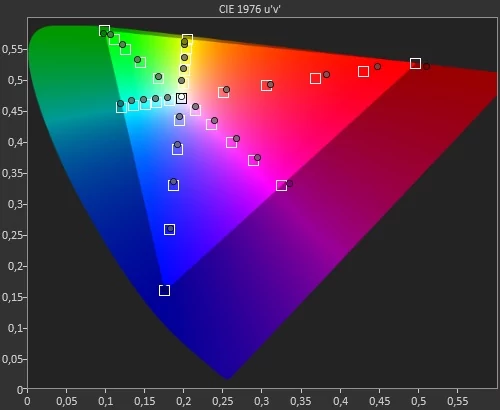

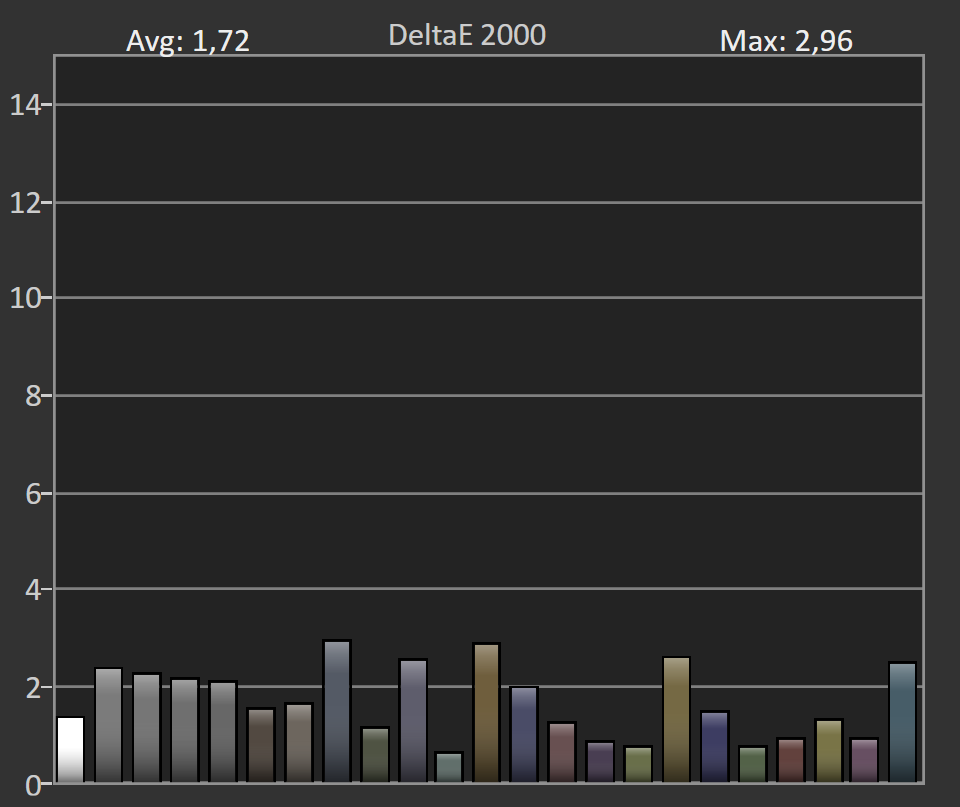

Terminons en évoquant la couverture des espaces colorimétrique. Avec 100 % du sRGB, 99 % de l’Adobe RGB, 84 % du Rec. 2020 et 98,5 % du DCI-P3, ce moniteur s’affiche comme l’un des meilleurs de sa catégorie.
La colorimétrie en HDR est légèrement moins bonne par rapport à ce qu’on a pu voir en SDR. Malgré tout, avec un Delta E moyen s’établissant à 1,72 et une valeur max à 2,96, la colorimétrie reste parfaitement fidèle avec des dérives chromatiques que l’œil humain ne peut percevoir.

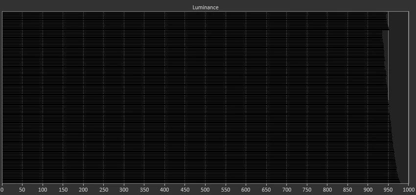

Pic lumineux dans le mode "HDR standard"

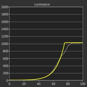

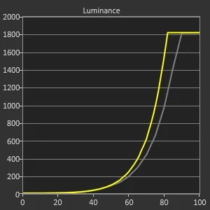

En HDR, le Neo G9 se démarque clairement du lot, à commencer par son pic lumineux mesuré à 1 023 cd/m² sur une fenêtre de 10 %. Deux options sont accessibles une fois l’HDR activé, avec un mode « HDR Standard » et un autre « HDR Dynamique ».
Les différences entre les deux sont bien perceptibles, le mode « standard » affiche une image moins lumineuse qu’elle ne devrait l’être et un suivi de courbe EOTF trop éloigné de la référence. Avec le mode « dynamique » le pic lumineux parvient à atteindre une plus haute valeur selon la taille de la fenêtre, tandis que la courbe EOTF est suivie avec plus de précision. Malgré tout, on distingue toujours certaines imprécisions sur la courbe avec dans les basses comme dans les hautes lumières.

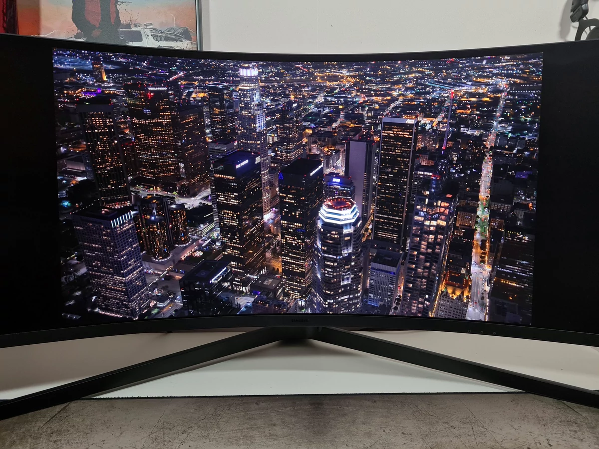

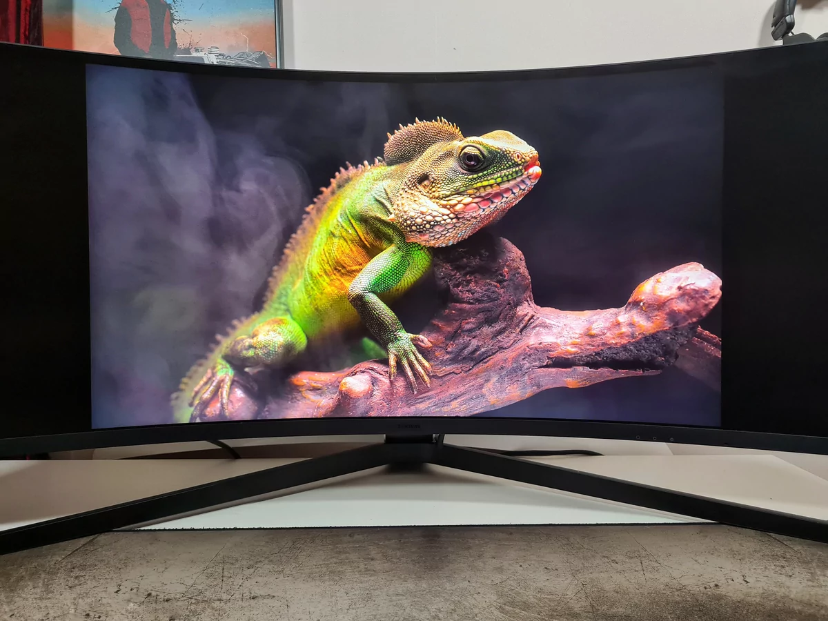

Pour le reste, il faut bien dire que le Neo G9 s’en sort très bien grâce à son rétroéclairage MiniLED et ses 2 048 zones de local dimming. La gestion de la luminosité est moins bonne que sur le moniteur d’Asus avec un pic lumineux effectif sur une fenêtre de 10 % qui perd légèrement de sa puissance lorsque l’on affiche des mires de plus grandes tailles, jusqu’à descendre un peu en dessous des 600 cd/m² sur une fenêtre de pleine taille.
La stabilité du pic lumineux est quant à elle excellente et ne bouge que peu dans le temps. De son côté, le local dimming fonctionne à merveille et débouche sur un excellent contraste et des noirs particulièrement profonds.
Si l’on perçoit facilement du blooming en activant l’HDR et le local dimming en bureautique, celui-ci devient presque imperceptible en jeu ou lorsqu’il s’agit de visionner un film HDR. Le plus simple reste encore de se passer de cette option de gradation locale pour les tâches de productivité, et l’activer lorsque c’est nécessaire. Le Neo G9 est sans doute l’un des meilleurs moniteurs de jeu HDR que nous avons pu voir passer sur notre bureau, seuls quelques effets de blooming se laissent encore voir, par exemple lors de la diffusion de sous-titres sur fond noir. Ils sont toutefois assez discrets pour que cela ne devienne pas gênant.

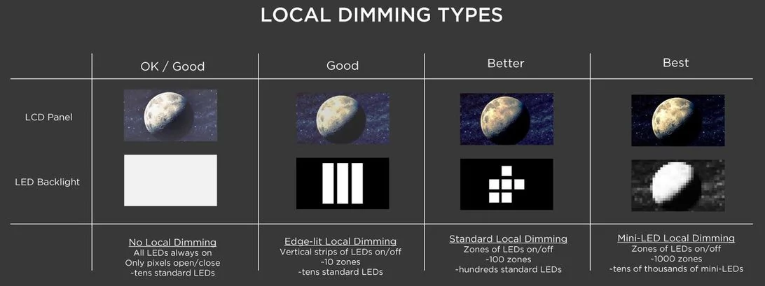

Il s’agit dans les deux cas d’un rétroéclairage FALD - Full Array Local Dimming – à base de LED classiques sur la première et de MiniLED sur la seconde. La matrice est placée à l’arrière des pixels dans un cas comme dans l’autre, le rétroéclairage pointe vers le spectateur et ne vient pas des bords en éclairant vers l’intérieur comme c’est le cas d’un rétroéclairage Edge LED. Le comportement d’un écran FALD intègre en outre un certain nombre de zones de local dimming.
Naturellement, la taille des diodes influe sur le nombre de zones. Au nombre de plusieurs dizaines, voire centaines ou milliers dans le cas du MiniLED, ces zones permettent d’atténuer avec une plus ou moins grande précision la luminosité d’un groupe de pixels. Avec l’OLED (et le MicroLED) chaque pixel peut être géré de manière individuelle, ce n’est pas le cas pour la technologie LCD. Il y a également une certaine limite à prendre en compte : les fabricants ne peuvent pas intégrer autant de diodes qu’il le souhaite sur un écran LED ou MiniLED, pour des raisons évidentes de coûts, de dégagement de chaleur, et encore de consommation électrique.
Cette illustration montre en un clin d’œil les bienfaits du MiniLED et de la multiplication des zones de gradation locale. Plus les LED sont petites et réparties sur un grand nombre de zones, plus le rétroéclairage parviendra à créer un « cliché » évitant ainsi le blooming et augmentant considérablement le contraste et la dynamique de l’image finale. © TCL
