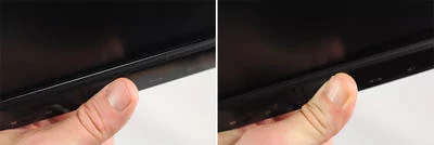

Le seul vrai couac à déplorer, c'est la qualité de la finition, qui sans être dramatique laisse à désirer : espaces entre la dalle et la coque en bas de l'écran, carénage déclipsé sur le bord au déballage du produit, émetteur infrarouge pas tout à fait centré sur son axe...
Un logo 3D qui ne trompe pas, mais une finition qui déçoit un peu : en bas de l'écran on déplore un jour assez net entre la dalle et le carénage en plastique

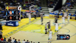

La connectique comprend VGA, DVI Dual Link (pour le support du 1 080p à 120 Hz) et HDMI. Cette dernière prise est compatible HDCP. Et en version 1.4a : cela signifie que l'écran peut être utilisé en 3D avec une Playstation 3, une platine Blu-ray, ou n'importe quel périphérique 3D doté de la même connectique. Cela en plus d'un PC avec la carte NVIDIA qui va bien ! S'ajoutent également une entrée son, venant alimenter les deux haut-parleurs de 3 W chacun, ainsi qu'une sortie casque. Si cette sonorisation intégrée n'a pas vocation à remplacer un vrai kit d'enceintes, il faut reconnaître qu'elle offre un rendu bien supérieur à la moyenne (encore une fois pour ce type d'équipement). C'est en tout cas largement suffisant pour un usage bureautique.
La connectique, avec entre autres DVI Dual Link et HDMI 1.4a. Cette dernière connectique permet à l'écran d'être utilisé avec de multiples sources 3D, comme une PS3. Exemple ici avec NBA 2K12

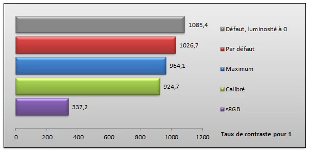

Pour ce qui est de la technique pure et dure, le VG278H affiche des spécifications assez alléchantes. A commencer par un tandem luminosité / contraste musclé : 400 cd/m² et taux de 1 000 : 1 (50 millions pour 1 en dynamique) ! Et bonne nouvelle, la sonde de calibrage LaCie Blue Eye Pro confirme ces données et surenchérit même. Elle nous restitue en effet un taux de contraste par défaut de 1 026,7 : 1 (point blanc à 441,5 cd/m² et point noir à 0,43 cd/m²). En poussant tout à fond, le taux de contraste tombe à 964,1 : 1, la luminance hallucinante (472,4 cd/m²) faisant grimper le point noir trop haut (0,49 cd/m²).
Le rétro-éclairage du VG278H est si puissant qu'il faut le descendre à « 0 » pour atteindre la luminance de 140 cd/m² voulue pour notre profil de calibrage. Le taux de contraste atteint alors 1 085,4 : 1 (point blanc à 141,1 cd/m² et point noir à 0,13 cd/m²). Réellement calibré, ce taux perd un peu, en tombant à 924,7 : 1 (point blanc à 138,7 cd/m² et point noir à 0,15 cd/m²). C'est quoi qu'il en soit un très bon résultat ! Mais pensez à baissez le rétro-éclairage, réglé à 90/100 par défaut, si vous tenez à vos yeux...
Taux de contraste mesurés

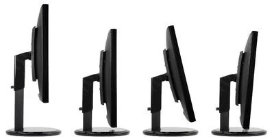

Le VG278H est un moniteur plein de surprises. Après avoir mis en évidence sa luminance extrême et son taux de contraste marqué, il nous faut reconnaître la bonne ergonomie du produit. Première aptitude fort appréciable : le réglage en hauteur du pied, sur 10 cm. Si on ajoute à cela le socle rotatif du pied, le guide câble à l'arrière, et l'inclinaison habituelle de la dalle vers le haut ou le bas, on obtient un écran tout à fait agréable à manipuler. Seul bémol : l'accès à la connectique, placée dans un renfoncement de la coque d'écran, n'est pas vraiment aisé. La ferrite sur les câbles DVI notamment gêne quelque peu...
Le VG278H bénéficie d'une articulation complète et, fait de plus en plus rare, d'un guide câble au dos du pied

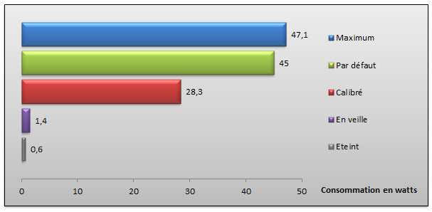

Le type de rétro-éclairage LED a provoqué une baisse de consommation électrique considérable par rapport aux néons. Soit, mais avec une dalle de cette dimension que dit le wattmètre ? Et il reste assez pondéré. Par défaut, le VG278H engloutit tout de même 45 watts. A sa décharge, avec une luminance de plus de 440 cd/m², c'est plutôt logique... Étant donné qu'il part de haut, la hausse de consommation reste relativement faible quand on pousse l'écran au maximum : le wattmètre indique alors 47,1 watts. Une fois que l'écran est calibré (avec la luminance à zéro donc), l'appétit du VG278H descend à 28,3 watts. Notez cependant que ni la veille à 1,4 watt, ni l'extinction à 0,6 watt ne placent Asus en tête des fabricants écologistes... Le VG278H aurait gagné à disposer d'un véritable interrupteur marche/arrêt.
Consommations mesurées en watts à l'aide d'un wattmètre

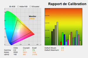

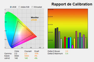

Arrive la question de la colorimétrie. Dans ce domaine, le VG278H s'en sort plutôt bien. Certes par défaut, la luminance est violente et la température de couleur trop chaude. Par ailleurs, si le Delta E moyen retourné par la sonde n'est que de 2,8, une valeur qu'on peut considérer comme bonne, les écarts maximum se situent eux dans les quatre nuances de gris, auxquelles sont plus sensible l'œil humain. En passant en sRVB, l'affichage se nivelle légèrement : le Delta E moyen augmente un peu mais les écarts maximum se réduisent d'autant. En revanche, la luminance colle davantage avec ce qu'on peut attendre avec notre profil.

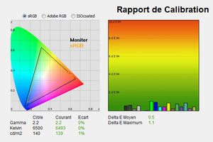

Pour préparer notre écran au calibrage, nous laissons le contraste sur 80, baissons la luminosité à 0 et passons les valeurs RVB à respectivement 91, 96 et 95 (sur 100). La sonde effectue ses mesures, créé le profil colorimétrique et après test, retourne alors un Delta E moyen de 0,5 avec un écart maximum de 1,1 dans le vert : c'est ainsi excellent !
A gauche, la colorimétrie de base, à droite en mode sRVB
Et enfin, la colorimétrie une fois l'écran calibré

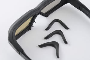

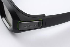

Une paire de lunettes 3D Vision 2 NVIDIA accompagne l'écran. Et trois plaquettes de différentes épaisseurs sont livrées

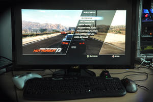

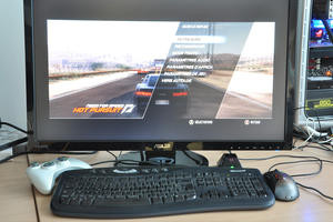

Le résultat, par rapport aux anciennes générations de 3D Vision est bluffant ! Au début, un doute nous a traversés : est-ce que le réel gain de luminosité en 3D est dû à la technologie LightBoost ou plus simplement à la luminance massive de l'écran ? Nous avons essayé de calibrer le VG278H sur 200 cd/m² pour comparer avec un modèle d'écran 3D Vision 1 (le Samsung 2233RZ) mais dès que le moniteur Asus passe en 3D (de façon automatique quand on lance un jeu compatible), le LightBoost prend le pas sur le réglage de luminosité (alors grisé). Finalement, la série de photos ci-dessous montre bien que c'est le LightBoost qui fait la différence ! Nous vous invitons à consulter l'article sur la 3D Vision 2 avec LightBoost pour plus de détails.
A gauche, l'Asus VG278H avec LightBoost au maximum, à droite le Samsung SyncMaster 2233RZ avec la luminosité au maximum. Les réglages d'appareil photo sont identiques et ils le resteront. On note que les deux affichages sont aussi lumineux, celui de l'écran Samsung peut-être plus encore...
On retrouve maintenant nos deux écrans en ayant simplement placé l'objectif derrière un carreau de lunettes 3D Vision 2 : la différence est frappante !

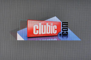

L'autre bon point, c'est la forte diminution du phénomène de crosstalk (contours fantôme apparaissant quand une image destinée à un œil est vue par l'autre œil, si l'écran ne parvient pas à suivre la cadence des lunettes actives). Forte diminution, mais pas disparition pour autant, tout dépend des jeux. Sur Crysis 2, Battlefield Bad Company 2 ou Dirt 3 (dans une moindre mesure) le résultat est superbe mais avec Need For Speed Hot Pursuit, les panneaux et les arbres sur le bord de la route ou pire, la conduite de nuit, exhibent quantité de crosstalk. À un point où ça devient vraiment gênant !

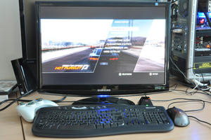

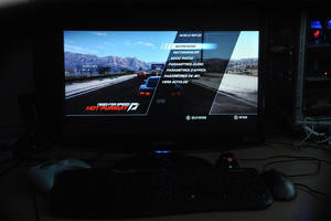

Sur un jeu comme Fifa 2012, notre ressenti est partagé : d'un côté la 3D donne une profondeur appropriée au jeu de sport, mais d'un autre il reste des incompatibilités inhérentes comme le pointeur au premier plan très dérangeant ou la fuite des lignes de terrain qui produit du crosstalk. On peut atténuer ce crosstalk en dosant l'effet 3D Vision 2, mais on réduit alors la profondeur et donc l'immersion...
Mais sur Need For Speed Hot Pursuit, les objets au bord de la route ou la conduite de nuit font sérieusement loucher à cause du crosstalk. Et avec Fifa 2012 nous restons partagés
