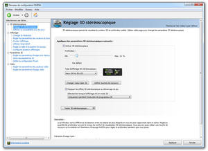

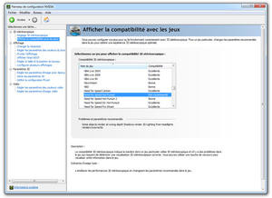

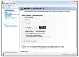

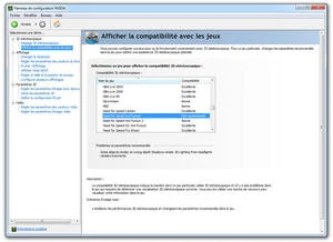

Le paramétrage de la stéréoscopie via les pilotes ne change pas. Et c'est dans ce panneau de configuration NVIDIA qu'on trouve la liste des jeux compatibles avec le degré de compatibilité

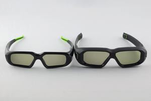

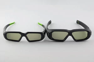

Elles sont physiquement assez différentes des lunettes de première génération. Outre le design, plus carré et moins « sportif », c'est surtout le gabarit qui a changé. Premier élément notable, les carreaux se sont nettement agrandis. Les plus grands côtés mesuraient 5,3 x 3 cm sur les anciennes, ils font désormais 5,9 x 3,4 cm. Mais comme les carreaux ne sont pas exactement rectangulaires, l'augmentation de la surface des verres n'est pas de 26,1 % mais de 20 % d'après NVIDIA.
A gauche les lunettes 3D Vision de première génération, à droite les lunettes 3D Vision 2. La différence majeure tient dans la taille des carreaux
L'avantage c'est qu'on n'est moins gêné par le bas de la monture, notamment pour jeter un coup d'œil à son clavier, qu'avec les lunettes de première génération beaucoup plus fines. La version 2 offre en d'autres termes un plus grand champ de vision.

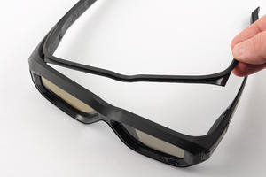

En revanche, qui dit plus de surface dit aussi plus de reflets... Car le problème des verres très réfléchissants des premières lunettes n'a pas été corrigé. Et ici, il s'amplifie d'autant que les carreaux sont plus larges. NVIDIA a bien évoqué l'arrivée d'un cache optionnel à greffer sur le haut de la monture, mais d'une, l'annonce reste très vague (probablement courant décembre pour quelques euros, d'après Stéphane Quentin, RP de NVIDIA France) et de deux, le procédé sera de toute façon insuffisant puisque nombre de reflets passent par le dessous et les côtés.
Cette barre s'enlève pour laisser la place à un hypothétique cache (optionnel) plus obstruant

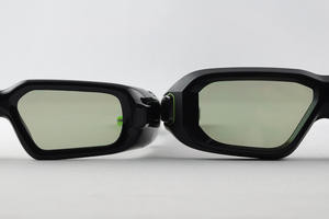

Pire encore, les lunettes 3D Vision 2 génèrent un reflet interne, faisant apparaître un bout d'écran en miroir dans le haut des lunettes. Le bourrelet important formé par le renfoncement de l'épaisse monture brillante en est la source : un bout de gaffer mate et ça disparait. Un défaut qui n'existait pas sur la première génération de lunettes !
Le haut de la monture produit un reflet sur les carreaux. On voit ici le reflet du doigt qui s'approche... mais ça fait pareil devant un écran. Nous avons essayé de reconstituer ce que ça donne en plaçant les lunettes devant l'appareil photo face à un écran. Comme on peut le voir dans la zone entourée en rouge sur le fond d'écran Windows, le haut du Space Needle de Seattle apparait en miroir quand on regarde vers le haut des carreaux

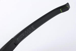

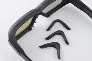

Autre souci : les lunettes 3D Vision 2 font 56 g contre 50 g pour la première génération. 6 g c'est peu me direz-vous... Oui sauf que là, le poids est concentré dans le bloc optique, moins sur les branches. Du coup les 6 grammes d'écart paraissent bien lourds une fois les lunettes sur le nez. NVIDIA fournit toujours trois plaquettes de différentes tailles mais ça ne suffit point pour soulager le tarin. C'est dommage parce que des efforts appréciables ont été faits pour améliorer le confort des branches, cette fois en matériaux composites souples (plutôt qu'en plastique rigide). Reste un vrai point positif : le fait qu'on puisse passer ces lunettes par-dessus des lunettes de vue (sauf montures spéciales). L'embonpoint sert donc au moins une bonne cause !
Les trois plaquettes fournies pour les différentes formes de nez et les branches souples des lunettes 3D Vision 2

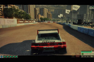

A gauche, un passage de Dirt 3 avec les lunettes de première génération, à droite avec les nouvelles lunettes. Les deux photos ont été capturées dans les mêmes conditions avec des réglages identiques

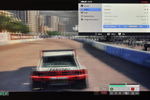

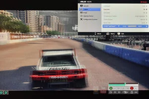

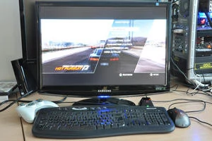

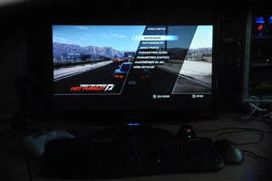

Côte à côte, le Samsung SyncMaster 2233RZ (3D Vision) et l'Asus VG278H (3D Vision 2), sans lunettes. La luminosité du moniteur Samsung est réglée à fond, tout comme l'effet LightBoost de l'écran Asus (le LightBoost prend le relai sur le réglage normal de la luminosité, alors grisé dans le menu OSD de l'écran). Les réglages de l'appareil photo sont bien sûr constants :
Comme on peut le voir, les deux moniteurs sont tout aussi lumineux, avec peut-être même un peu plus de vigueur du côté du SyncMaster. Maintenant on place un carreau des lunettes 3D Vision 2 devant l'objectif et on prend à nouveau nos photos, sans toucher aux réglages de prise de vue.
Le constat est sans appel : le LightBoost fonctionne vraiment ! Et de la même manière avec les deux générations de lunettes. Le dosage de l'effet permet d'ajuster l'intensité lumineuse de l'affichage mais ne change rien au gain de lumière ambiante. Un vrai progrès !

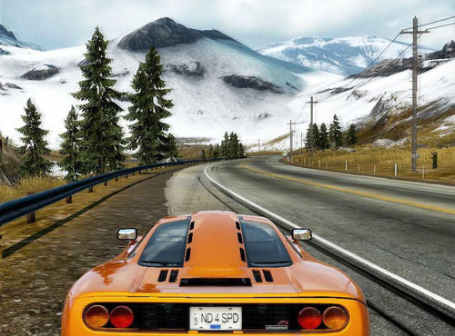

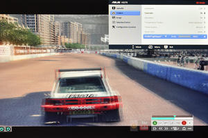

Cette technologie LightBoost englobe également un nouvel algorithme dit « ghost busting », qui en est à sa troisième génération. On ne sait pas grand-chose sur son fonctionnement mais il réduit assez nettement l'effet de crosstalk d'après ce que nous avons pu expérimenter sur l'Asus VG278H. Pour rappel, le crosstalk est un phénomène très gênant en 3D qui se matérialise par un dédoublement de certains contours, apparaissant alors en léger fantôme. Du crosstalk apparaît quel que soit l'écran quand la source n'est pas optimisée pour la stéréoscopie (de la 2D mal transformée en 3D) mais aussi de façon variable selon les écrans quand la synchronisation entre l'obturation des lunettes et le rafraîchissement de l'écran n'est pas parfaite. L'œil droit voit alors des images destinées à l'œil gauche et inversement. Le dédoublement affecte généralement plus l'arrière plan, où la perspective est davantage marquée, mais ça reste gênant.

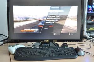

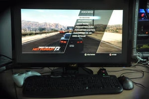

Impossible de montrer exactement ce qu'est le crosstalk sans stéréoscopie, mais nous avons sur cette image tenté de simulé l'effet, visible sur les poteaux et les arbres au bord de la route
Globalement, l'Asus VG278H s'en sort mieux dans ce domaine que les autres moniteurs ou téléviseurs 3D active que nous avons pu tester. Le LightBoost a un impact sur le crosstalk mais il n'annihile pas le phénomène pour autant. Un jeu comme Need For Speed Hot Pursuit, qui ressort parfaitement sur l'écran AOC e2352phz passif, est ici lourdement affecté par le dédoublement. Les pilotes préviennent au lancement du jeu que le rating est « Not recommended », on comprend vite pourquoi ! Mais sur des jeux comme Crysis 2, Battle Field Bad Company 2 ou Dirt 3 (dans une moindre mesure), le rendu est très qualitatif ! Et on profite là de la pleine résolution des images, contrairement aux technologies passives où l'affichage est un entrelacement de deux demi-images (produisant entre autre un effet d'escalier inesthétique).
