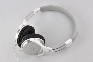

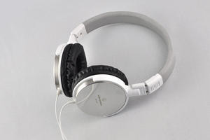

L'ES7 ne date pas d'hier mais avec son design relativement sobre, il a pu traverser les époques sans se démoder. Décliné en noir ou en blanc, dans les deux cas on retrouve les coques d'écouteur en métal brillant, et même miroitant, seule petite folie qu'Audio-Technica s'est permise. Tout le monde n'aimera pas, d'autant que brillant rime aussi avec salissant. Mais pour vérifier qu'on n'a pas un morceau de salade coincé entre les dents, ça peut toujours servir... La finition est correcte dans l'absolu, mais pour un casque de ce prix là, on aurait souhaité avoir davantage de soin. Et les matériaux employés restent très quelconques. On déplore notamment l'arceau en caoutchouc rigide qui blesse facilement le haut du crâne, ou encore le piètre gainage de la fiche jack 3,5 mm et globalement la qualité insuffisante du câblage, en Y et non détachable.
Des écouteurs miroir, l'arceau flexible et raide en même temps et le fiche jack plutôt fragile
Cette histoire d'arceau douloureux est fort regrettable, puisque l'ATH-ES7 se montre par ailleurs tout à fait agréable. Ses écouteurs fermés en similicuir, des grands supra ou des petits circum au choix (7,2 cm), se plaquent parfaitement bien sur les oreilles, procurant au passage une très bonne isolation. La pression sur les tempes est notable mais pas excessive. Et comme le casque est léger (160 g) et suffisamment articulé (pivot à 90° vers l'avant, légère angulation vers le bas), il reste relativement confortable. On échappe donc de peu à quelque chose d'assez parfait.
Les écouteurs entre le supra et le circum pivotent à 90° vers l'avant et s'inclinent juste ce qu'il faut vers le bas pour bien jointer sur les oreilles
