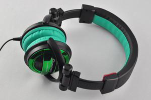

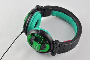

Avec le Pioneer SE-MJ551 sur la tête, soyez assurés que vous ne passerez pas inaperçu ! Surtout dans la version que Pioneer nous a remise : coques d'écouteur vertes brillantes, coussinets verts chewing-gum assortis avec l'intérieur du rembourrage d'arceau et une petite touche de rouge sur la branche droite du casque, pour la distinguer de la gauche. Ca flashe ! Et faut aimer... On peut reposer ses pupilles en remplaçant les coussinets par ceux de rechange fournis par Pioneer, sobrement noirs. Notez que le casque existe aussi en rouge et en noir (référence SE-MJ551T avec télécommande iPhone à 99 €).
Du vert flashy, du vert chewy...
La finition 100% plastique assez quelconque donne des airs de jouet au casque coloré. Mais le SE-MJ511 semble rester relativement robuste : il se plie sans trop broncher. La question est : pour combien de temps ? Le casque DJ dispose des articulations de circonstance, à savoir une double charnière autorisant le pivot des écouteurs à 90° vers l'avant et à 180° vers le bas. Une troisième charnière permet aux branches de se rabattre à l'intérieur de l'arceau. Plié, le casque reste volumineux mais on apprécie tout de même le geste. Il ne manque dans la boîte qu'un adaptateur 6,35 mm pour être totalement complète.
Casque plié, housse et coussinets de rechange fournis, fiche jack 3,5 mm
Le confort procuré par le casque est à peu près aussi abrupt que la couleur est pétante... Les coussinets supra-auraux de 7,5 cm de diamètre manquent cruellement de moelleux et l'arceau comprime de façon prononcée les tempes. Une conception circum-aurale, qui n'appuie pas directement sur les oreilles, aurait permis d'adoucir le port. C'est dommage parce que les 22 g du casque sont bien amortis par le rembourrage d'arceau...
