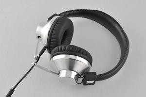

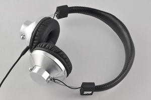

Contrairement au Shure SRH750DJ, l'Eskuché 45S est relativement compact pour un casque DJ. Et on sent l'importance que revêt le design chez Eskuché. Le 45S est en effet sobre (similicuir noir et aluminium des coques d'écouteur) et rétro (forme des écouteurs, police utilisée pour les indications L et R). La finition apparaît sérieuse même si l'aluminium strié marque facilement. Pour ce qui est de la partie DJ, le casque offre des écouteurs qui pivotent à 180° vers l'avant et l'arrière ainsi qu'un deuxième câble de 1,5 m avec fixation par vis de l'adaptateur 6,35 mm. Il vient remplacer le câble en tissu de base (1,2 m), équipé d'une télécommande à un bouton. Câble unilatéral qui est donc détachable...
Les coques d'écouteur, l'articulation à 180°, câble détachable et télécommande micro.
Les écouteurs de 7 cm de diamètre (type supra-aural) isolent très bien et apportent un confort moelleux tout à fait appréciable. La pression de l'arceau, rembourré sur le haut du serre-tête, est bien dosée. Eskuché fournit un étui souple pour transporter son casque : il n'est pas pliable mais on peut l'aplatir.
Les écouteurs du 45S sont tout à fait douillets, tout comme l'arceau rembourré. Le casque peut être transporté dans sa pochette une fois les écouteurs mis à l'horizontale
