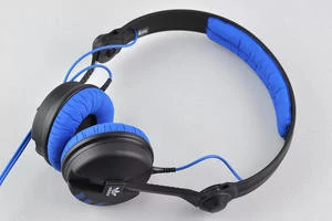

Cet HD25-1 II conserve sinon l'essence de sa conception particulière, à savoir le double arceau et l'écouteur gauche (uniquement) qui pivote à 90° vers l'avant ou l'arrière. Le principe du double arceau, qui donne des airs de piège à loups au produit, c'est d'apporter une meilleure répartition du poids, mais aussi de procurer un maintien plus ferme. Résultat : l'HD25 tient parfaitement bien en place et comme il est de toute façon léger (162 g) il se porte sans la moindre gêne. Le confort étant renforcé par le rembourrage des deux arceaux. Côté écouteurs, on a le choix entre les coussinets bleus en similicuir ou les blancs en velours. De type supra-aural (6,7 cm de diamètre), le HD25-1 II serre assez fort les oreilles. C'est le seul petit bémol : les pavillons peuvent rapidement devenir douloureux selon les anatomies.
Le double arceau écarté et son rembourrage, le coussinet d'écouteur en similicuir

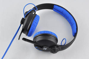

Quant à l'oreillette pivotante, c'est simplement à l'origine pour que les preneurs de son puissent se dégager une oreille afin de communiquer, car le casque isole copieusement (la conséquence de la pression conséquente sur les oreilles). Et ça pourra également plaire aux DJ.
Le double arceau écarté et l'écouteur gauche pivotant
Trois reproches à formuler avant d'aller plus loin : d'abord le casque n'est pas pliable (mais aucun ne l'est vraiment dans cette catégorie). Ensuite, la finition tout plastique n'est pas à la hauteur d'un casque de cette veine. Certes, ça apporte la légèreté au produit mais Sennheiser nous a habitués à plus digne ! Heureusement, la qualité de la connectique rehausse le niveau. Enfin, le constructeur parle de câble unilatéral détachable... Alors unilatéral certainement, mais pour le côté détachable, c'est vraiment en cas de besoin. Les fiches ne sont pas faciles du tout à déconnecter, il faut déloger le câble de son guide (entre les deux arceaux) et dévisser la patte qui cale le fil. Plus qu'un câble détachable, c'est un casque démontable...
L'HD25-1 II se démonte à peu près intégralement. Mais il ne dispose pas d'un câble détachable au sens pratique du terme (c'est-à-dire avec une simple fiche jack et un ergot de sécurité)
