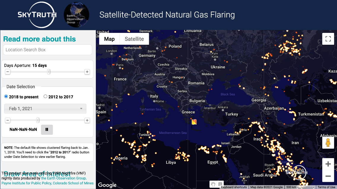

Le site SkyTruth.org permet de visualiser les torchères actives en temps réel

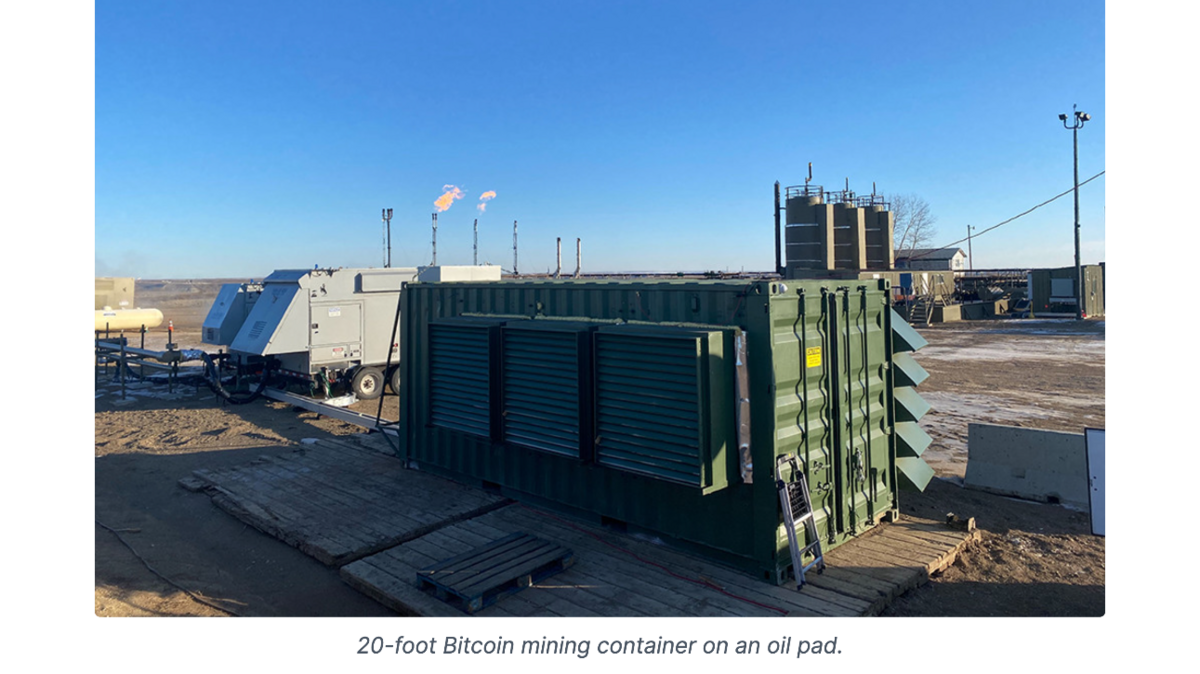

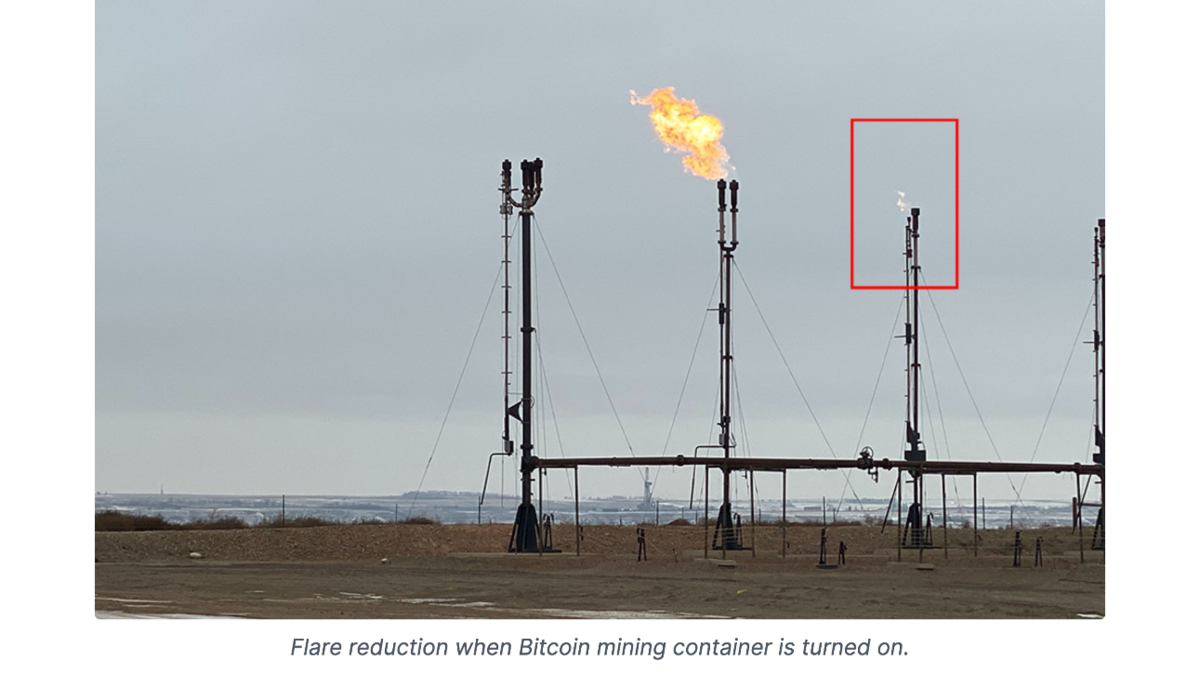

Et cette aubaine pourrait aussi se vérifier au plan écologique. « Bitcoin apporte une solution au gaspillage et torchage de gaz, depuis toujours source de déchets dans l’industrie du pétrole et du gaz. Cela peut avoir un impact environnemental considérable au fil du temps et c’est une solution totalement évolutive », résume Upstream Data. Le plus petit mineur Bitcoin qu’elle propose, fonctionnant sur un groupe électrogène au gaz naturel de 50 kW, « élimine plus de170 000 mètres cubes de méthane par an », assure-t-elle, tandis que « certains producteurs de pétrole utilisent des moteurs de taille 10 fois supérieure, donc éliminent 10 fois ce volume de gaz résiduaires ».
Beaucoup des entreprises proposant de limiter le flaring via le mining Bitcoin soulignent combien la convergence des deux mondes arrive à point nommé. « Il faudrait des années pour développer et construire toutes les infrastructures nécessaires pour résoudre le torchage à grande échelle », note EZ Blockchain, qui souligne combien sa solution alternative, à base de containers mobiles et modulaires, peut être déployée rapidement et sans le moindre investissement initial de la part du producteur pétrolier ou gazier. Les containers sont installés en 24 ou 48 heures et, sans être connectés au grid électrique, génèrent des bitcoins dès qu’ils sont mis en marche — tout en éliminant le flaring du gaz utilisé pour les alimenter.
