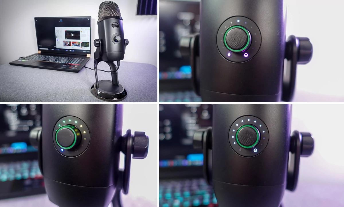

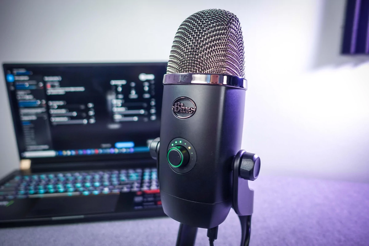

C'est en effet, l'autre nouveauté d'ordre esthétique, qui impacte grandement le confort d'utilisation : le Yeti X dispose de deux boutons d'accès rapide aux principaux réglages. Ils sont disposés de part et d'autre du corps du micro. A l'arrière, un bouton permet de sélectionner le mode d'enregistrement. Nous allons y venir, mais nous pouvons d'ores et déjà vous dire que même si nous apprécions que Blue ait prévu cette touche, nous l'aurions apprécié encore plus si elle était installée en façade du micro. En l'état il faut tourner le micro pour sélectionner le mode ce qui n'est pas toujours très pratique, surtout si le Yeti X est fixé sur un bras.
Blue Yeti X
En façade, l'autre bouton qui fait aussi office de molette est cerclé de LEDs qui jouent le rôle de jauge d'information pour le gain. Si celles-ci sont vertes, tout va bien. Si elles virent au jaune, il y a danger et au rouge, le son sature. Bref, c'est classique. Il suffit alors de tourner la molette pour corriger le problème en baissant le gain.
Blue Yeti X
Ce qui est génial, c'est que ce bouton multifonction permet également de régler le volume du retour casque et le retour de votre voix dans le micro. Pour cela, il suffit de presser longuement sur le bouton. Les icônes changent, on règle et le tour est joué. C'est terriblement pratique - surtout en jeu où cela évite les allers/retours entre les menus de Windows et sa partie - et on est vraiment fan de l'indicateur lumineux du gain qui se concrétise par une vraie gestion de la qualité audio et de la régularité du volume pour ses auditeurs.

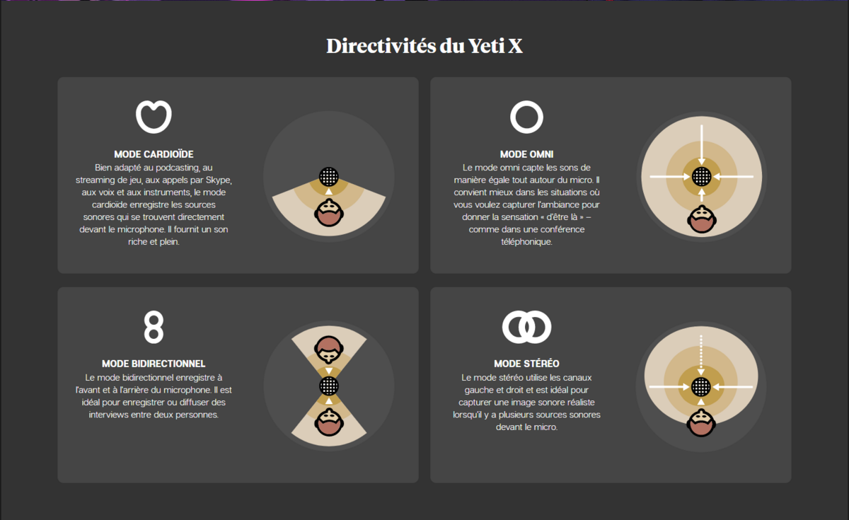

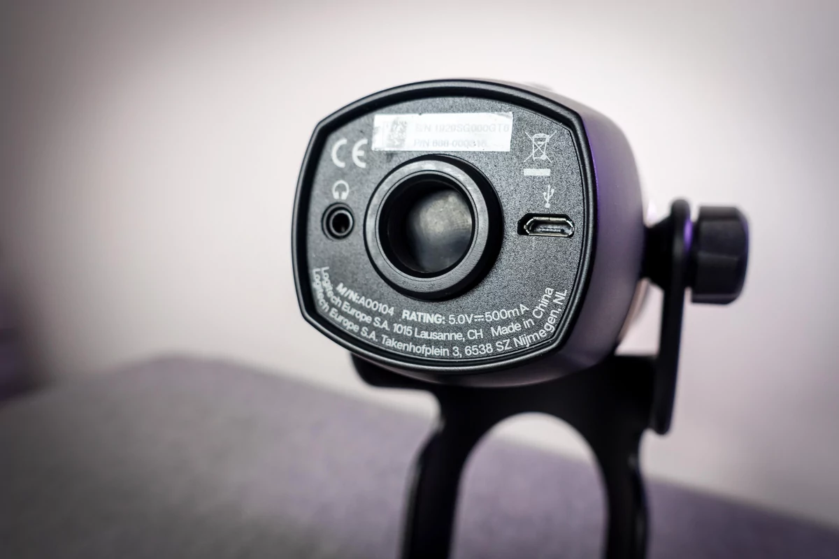

Mais la grande particularité du Yeti X réside dans le fait qu'il intègre quatre capsules correspondant à autant de modes d'enregistrement disponibles. Grâce au fameux sélecteur présent au dos du micro, on passe rapidement d'un mode à un autre, à moins d'utiliser le logiciel sur son ordinateur. On y reviendra.
Le mode cardioïde est sans doute celui que vous utiliserez le plus souvent. C'est en tout cas celui qu'il faut utiliser lorsqu'on parle seul face au micro. C'est ce mode qui créer une sorte de parabole face à vous et que les sons environnants parasites présents dans la pièce sont annulés. Le résultat est plutôt redoutable, avec un rendu de base qui est assez chaleureux, mais on va voir plus loin que Blue et Logitech ont tout prévu pour personnaliser le rendu.
Blue Yeti X
Le mode bidirectionnel est, comme son nom l'indique, destiné à des prises de son où deux personnes seraient installées de part et d'autre du micro, comme à l'occasion d'une interview. Attention, il semble qu'il ne soit pas possible dans cette configuration d'associer une piste audio par canal qui correspondrait alors à chacune des personnes présentent de part et d'autre du micro. En tout cas pas avec Adobe Premiere Pro que nous avons notamment utilisé pour les tests d'enregistrement. C'est dommage. En revanche, les sons qui sont émis sur les côtés micros sont plutôt bien exclus de la piste.
Blue Yeti X
Pour tout capter, il faut basculer sur le mode omnidirectionnel qui enregistre tous ce qui se passe autour du micro à puissance égale. Attention, la sensibilité des capsules est telle que vous pouvez rapidement enregistrer ce qui se passe dans une pièce à côté, par exemple. Les bruits de frappe sur le clavier (surtout s'il est à touche mécanique) ou les clics compulsifs sur la souris deviennent eux aussi beaucoup plus audibles.
Enfin, il y a le mode stéréo qui va tenter de capter au mieux la provenance de la voix ou d'un instrument par exemple, pour les reproduire le plus précisément dans la scène acoustique. Nos tests nous ont permis de constater que pour utiliser ce mode, il est parfois nécessaire de procéder à plusieurs essais, car l'orientation du micro change tout. Plus concrètement tous les bruits captés bien en face du micro sont restitués sur les canaux de gauche et de droite. Il en est de même pour les bruits provenant de l'arrière du micro. Ensuite, les bruits captés à gauche et à droite du micro seront restitués de la sorte. Selon nous il est impératif, sous ce mode stéréo, d'utiliser un casque pour le retour audio afin d'être sûr que le dispositif est physiquement bien positionné à tout moment de l'enregistrement... à moins que personne ne bouge dans la configuration physique.

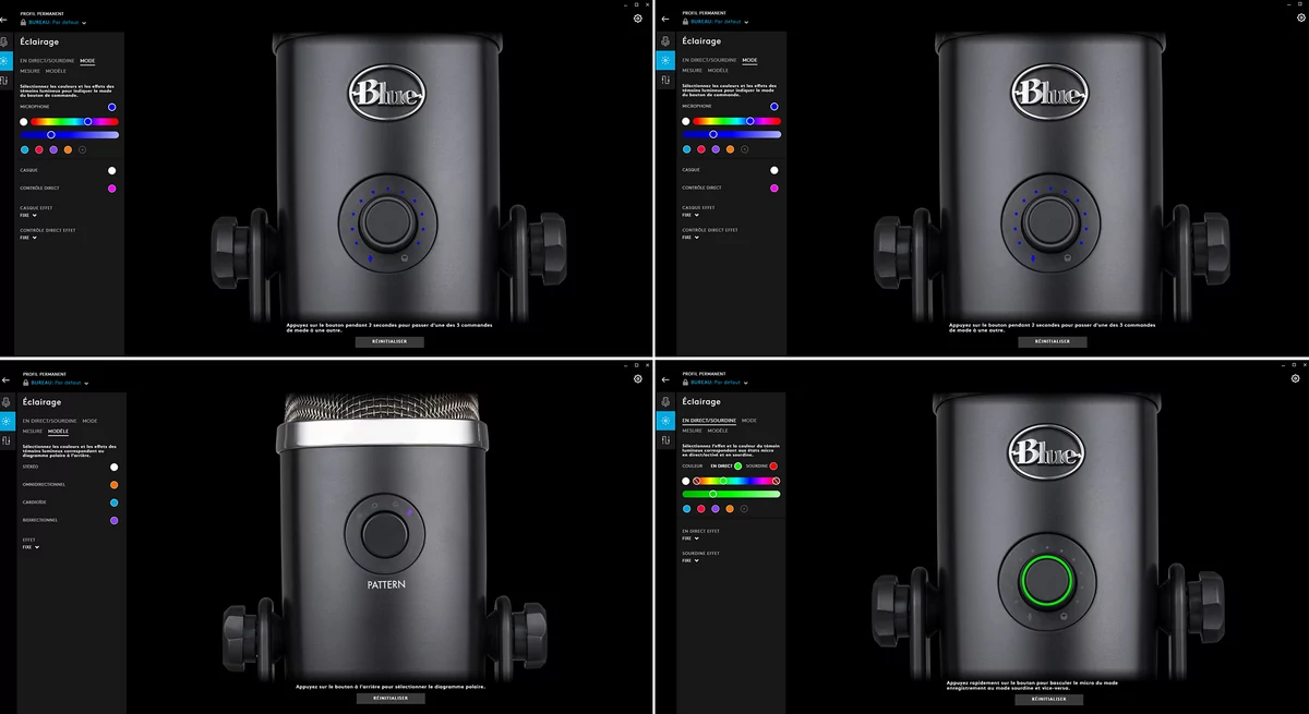

Passons rapidement sur des fonctions secondaires selon nous, mais néanmoins très pratiques : les options « d'éclairage ». Nous le disions plus avant dans ce test, le Yeti X dispose de quelques icônes rétroéclairées qui indiquent quel mode du micro on utilise. Blue et Logitech proposent d'y apporter une touche de personnalisation pour rendre la chose plus ergonomique et plus facilement identifiable pour l'utilisateur. Cela passe par l'association de couleurs à ces modes grâce aux LEDs. L'opération est très simple à réalise. En quelques clics on définit les couleurs associées au contrôle du volume du direct et à la puissance du retour dans le casque.

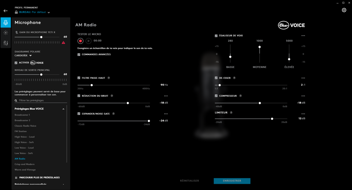

Les options de G Hub deviennent beaucoup plus intéressantes lorsqu'il est question de personnaliser le rendu du microphone. On retrouve, sur la partie supérieure de la colonne de gauche, les fonctions qu'il est déjà possible de piloter avec les boutons physiques du micro à savoir le gain, le volume de sortie ou encore le choix de diagramme polaire (stéréo, omnidirectionnel, bidirectionnel et cardioïde).
À droite, G Hub propose une fonction d'enregistrement rapide pour tester les différents réglages mis à disposition dans la multitude de réglages avancés. Réduction du bruit, filtre passe-haut, expander/noise gate, de-esser, compresseur ou encore limiteur... les fonctions accessibles sous les menus Blue Vo!ce offrent tout ce qu'il faut pour réduire l'effet de sifflement désagréable, définir des seuils de bruits à capter ou exclure, des niveaux de fréquence à exclure, mais aussi de « linéariser » la puissance audio pour éviter que la piste ne fasse trop le yoyo.
Blue Yeti X

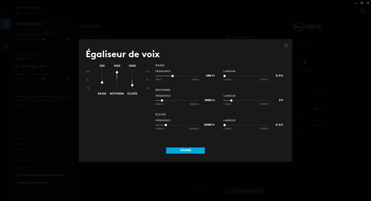

On trouve aussi juste au-dessus un égaliseur de voix, en apparence assez minimaliste, mais qui devient plus détaillé lorsqu'on clique sur les trois petits points pour accéder aux réglages avancés. Vous dire que c'est digne d'une console d'administration professionnelle serait vous mentir. D'ailleurs l'impact de ces derniers réglages sur la restitution n'est pas toujours très évidente, mais ces options peuvent permettre de corriger des défauts mineurs. Et puis elles sont là, c'est bien non ?

C'est à nouveau dans la colonne de gauche qu'on trouve quelques préréglages Blue Vo!ce plutôt bien fichus. Nous avons surtout été emballés par le mode « Broadcaster 2 » dont les réglages de collent très bien avec notre voix jusque dans la réduction de l'effet « pop » à la prononciation de certains lettres et donc certains mots.

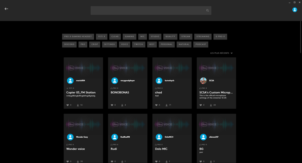

Le logiciel G Hub vous donne évidemment la possibilité de créer des modes personnalisés... et d'en télécharger parmi une large sélection disponible. En haut, de cette nouvelle fenêtre, quelques mots clés vous permettent de trier les résultats, sans quoi la liste affichée vous en propose pour tous les autres produits Blue. L'agencement est plutôt bien fait puisqu'on retrouve, par exemple, une sélection d'effets pour Discord, le Gaming, ou encore d'autres qui misent sur la réduction du bruit, l'echo ou la reverb. Nous ne les avons pas tous essayés (vous vous en doutez) et, même parmi ceux que nous avons téléchargés, tous ne sont pas très convaincants, mais les internautes semblent s'en donner à cœur joie.

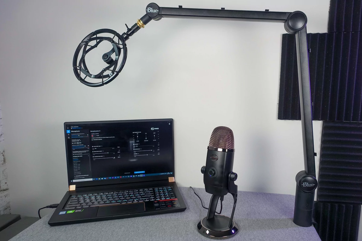

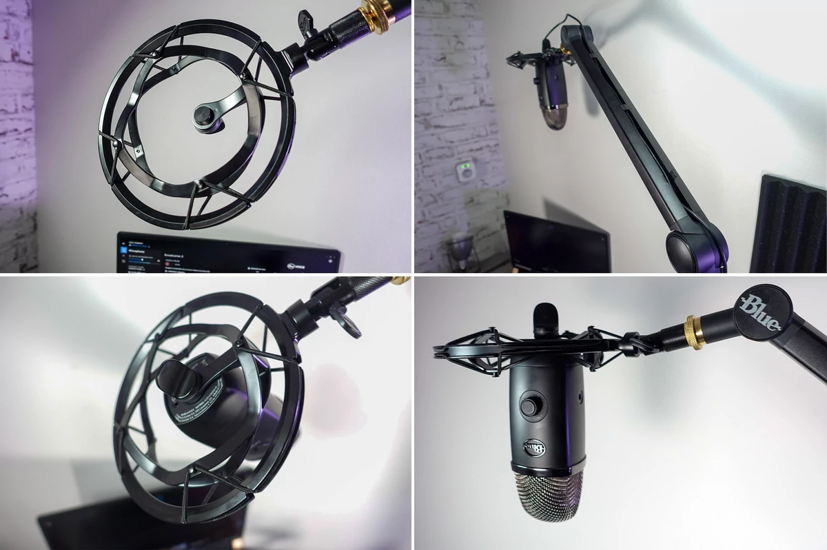

À l'occasion de notre test du Yeti X, nous avons également reçu les Blue Compass et Radius III. Il s'agit respectivement du bras articulé et la suspension antichoc du micro qui permettront aux streameurs les plus exigeants de positionner le micro bien en face d'eux. Et il faut reconnaître que cela représente un sérieux avantage dans certaines situations. Les musiciens qui souhaiteraient capter la mélodie d'une guitare (qu'on utilisera plutôt en position assise) ou d'un violon (en position debout), pourront positionner le micro au plus près et ainsi être sûr de capter de meilleur rendu possible.
Blue Yeti X
Mais, pour ne citer qu'eux, les joueurs aussi y trouveront leur intérêt. Sans ce support, il n'est pas rare lors d'une partie qui s'encanaille un peu d'entendre les bruits de chocs sur le bureau (ou le clavier et la souris matraqués comme nous le disions plus avant) ou encore les vibrations. Si jamais votre tour de PC s'emballe alors qu'elle est posée sur le bureau, là aussi vous éviterez les bruits désagréables si le micro est en hauteur.
Blue Yeti X
Et puis, il faut bien reconnaître aussi que l'ajout du Compass et du Radius III apporte un sacré look à l'ensemble... mais qui se paye très cher. Le Blue Compass est vendu 130 euros et il faut ajouter 75 euros pour le Radius III. De quoi doubler le prix de l'installation finale !
