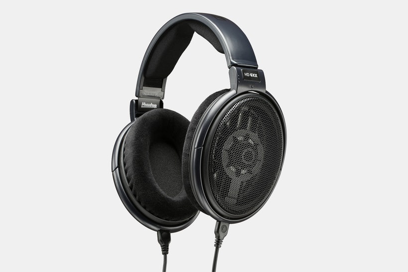

Pour simplifier, retenez simplement que plus elle est élevée, plus votre casque - ou vos écouteurs - demandera de puissance pour fonctionner. Si la prise jack de votre smartphone est en mesure d'envoyer assez de courant pour un Meze 99 Classics de 32 ohms, les choses se compliqueront pour un Sennheiser HD6XX et ses 300 ohms.
Sennheiser HD6XX
Le HD6XX est un casque très gourmand avec une impédance élevée de 300 ohms.
Si votre équipement n'est pas assez puissant, la qualité du son s'en ressentira. Même à plein volume le son semblera faible. Des artefacts pourront parfois se faire entendre. Il faudra alors songer à investir dans du matériel d'amplification.
Pour terminer sur cette partie, on notera que l'impédance n'a pas forcément un impact sur la qualité du son en lui-même. Certains casques peu exigeants produisent un son aussi qualitatif que certains modèles à haute impédance. C'est surtout si votre chaine du son n'est pas adaptée que vos oreilles souffriront. Inutile de brancher des écouteurs de 8 ohms sur votre amplificateur de salon. Oubliez aussi le casque studio de 300 ohms sur votre iPhone. Le maître-mot est donc l'équilibre.

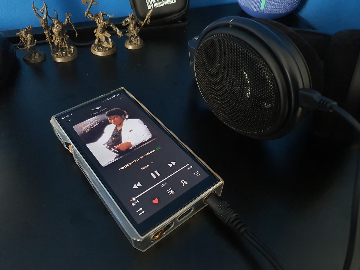

En général, les constructeurs de baladeurs audio, amplificateurs et autres sources de son donnent les valeurs idéales pour utiliser au mieux leurs appareils. Par exemple, l'excellent FiiO M11 sait gérer des casques de 16 à 300 ohms, ce qui laisse un large choix aux amateurs d'audio !
FiiO M11 - Test avis
Le baladeur FiiO M11 est capable d'alimenter la plupart des casques, même les plus gourmands.
