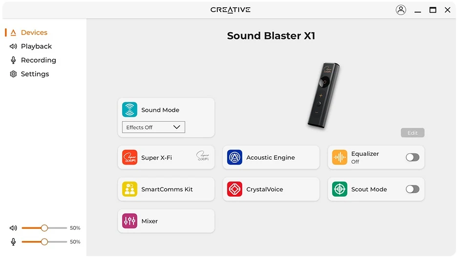

La gestion du son passe surtout, sur ordinateur, par une application dédiée. Celle-ci autorise l'accès à des fonctions telles que l'égalisation, des présélection sonores, la réduction de bruit en visioconférence/appel, l'intégration du Scout Mode (mis en avant de certains détails sonores en jeu), ou encore la présence d'une interface d'enregistrement.
