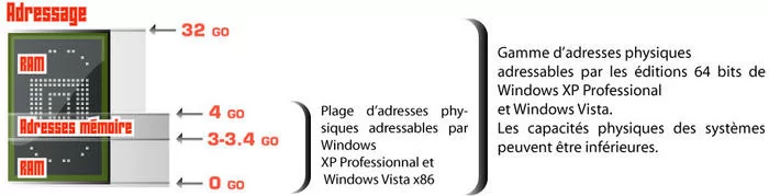

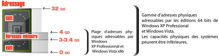

Et si vous décidez d'aller plus loin en dotant votre machine préférée de 3 ou 4 Go de mémoire physique, le système d'exploitation, en l'occurrence Windows n'en tirera pas nécessairement profit. Il faut en effet savoir que l'édition 32 bits de Windows, ne peut pas allouer plus de 2 Go de mémoire vive à une seule application 32 bits et ce même si vous disposez de 3 Go de mémoire (ou plus). Attention, il existe malgré tout un paramètre permettant de faire passer cette limitation de 2 à 3 Go, mais celui-ci n'est pas activé par défaut.
4 Go ou ce qu'il en reste sous Windows XP Professionnel Service Pack 2 édition 32 bits
Qui plus est, avec 4 Go de mémoire physique, Windows XP 32 bits sait certes les adresser dans leur intégralité mais au final seuls 2,75 à 3,5 Go de mémoire sont effectivement utilisables, et ce, de par la conception même de l'architecture mémoire x86. Notez au passage que la quantité exacte de mémoire remontée par Windows XP varie en fonction du chipset et du BIOS de la carte mère. Cette différence entre la quantité de mémoire physique installée et la quantité disponible sous Windows s'explique par la présence d'une zone haute dans la mémoire vive. Située juste en-dessous des 4 Go, où sont stockées les adresses mémoire utilisées par les divers périphériques d'extension PCI, une spécificité imposée par l'architecture x86. Dès lors, la mémoire vidéo embarquée par les Cartes Graphiques vient amputer, en partie, la quantité totale de mémoire accessible.
4 Go sous Windows Vista : à gauche version 32 bits, à droite version 64 bits
À noter que depuis le Pentium Pro, Intel propose avec tous ses Processeurs 32 bits une extension baptisée PAE pour Physical Adress Extension qui permet d'adresser la mémoire non plus sur 32 bits mais sur 36 bits, ce qui relève logiquement les limites énumérées précédemment. Seulement voilà, si le Service Pack 2 de Windows gère cette spécificité, le système, même dans sa version professionnelle ne sait gérer que 4 Go de mémoire au maximum, aussi et même lorsque le paramètre PAE est actif, la quantité de mémoire disponible sous Windows est toujours inférieure à 4 Go. Même chose avec l'édition 32 bits de Windows Vista.
Adressage mémoire sur les architectures x86
Naturellement avec un système d'exploitation 64 bits, comme Windows XP 64 ou encore Windows Vista x64, la limitation physique des 4 Go n'est plus d'actualité et si votre système dispose pile de 4 Go de mémoire, l'intégralité de cet espace est alors utilisable sans concession (sous réserve toutefois d'activer le remappage mémoire dans le BIOS). Pour la petite histoire, un système d'exploitation 64 bits comme Windows Vista peut gérer de manière dynamique jusqu'à 128 Go de mémoire vive : de quoi voir venir !

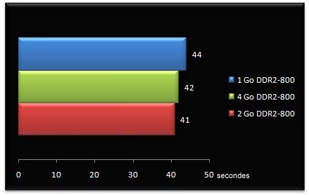

Décompression de fichiers Winrar 3.70

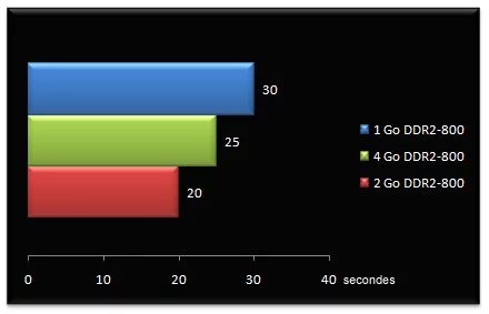

Le premier d'entre eux est assez simple, il s'agit de mesurer le temps nécessaire pour la décompression d'une archive WinRAR d'un peu plus de 466 mégaoctets. On effectue le test avec 1 Go de mémoire vive, puis 2 Go puis enfin 4 Go. À chaque changement de quantité mémoire, nous utilisons les mêmes réglages au niveau des temps de latence et de la tension. Les réglages sont naturellement reproduits à l'identique d'une plate-forme à l'autre et les résultats sont exprimés en secondes. De fait, la lecture des graphiques est inversée, la barre la plus courte représente le meilleur résultat.
Plate-forme AMD
Plate-forme Intel
Premier constat évident, l'apport de mémoire semble plus bénéfique sur la plate-forme Intel que sur la plate-forme AMD. Sur notre configuration AMD, le fait de passer de 1 à 2 Go de mémoire vive réduit de trois secondes le temps nécessaire à la décompression alors que sur la plate-forme Intel la même opération réduit de six secondes le temps nécessaire. Et alors que les 4 Go ne produisent aucun effet sur la plate-forme AMD, ils améliorent très légèrement le temps de décompression sur notre Core 2 Duo.

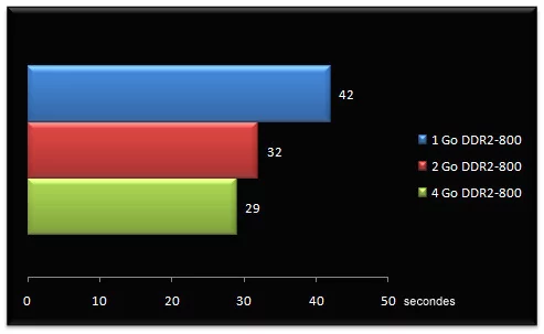

Temps de chargement Battlefield 2 - v1.41 - 1920x1440

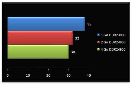

Sous Battlefield 2, nous mesurons le temps nécessaire pour charger la carte Dalan Plant. Petite subtilité toutefois, plutôt que de mesurer le temps pris par le premier chargement de la scène, nous procédons a celui-ci avant de revenir au menu du jeu pour relancer la même scène, toujours en solo, et mesurer cette fois le second temps de chargement. Les résultats sont exprimés en secondes et les réglages graphiques sont poussés au maximum, sans toutefois activer les fonctions d'anticrénelage qui elles font appel à la mémoire vidéo et non celle de la machine.
Plate-forme AMD
Plate-forme Intel
L'écart entre les diverses quantités de mémoire sous Battlefield 2 est ici assez conséquent et si le passage à 4 Go n'apporte rien, le delta de performance entre les 1 Go et les 2 Go est ici légèrement plus conséquent sur la plate-forme AMD que sur notre configuration Intel. Sur un temps de chargement avoisinant les trente secondes, on gagne tout de même dix secondes en passant de 1 Go à 2 Go de mémoire vive.

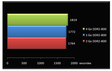

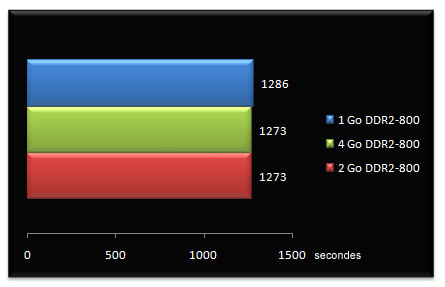

Adobe Premiere Pro CS3

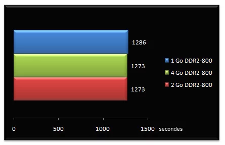

Ce dernier scénario consiste à calculer le temps mis par Premiere Pro CS3 pour effectuer le rendu, et seulement le rendu, d'un projet PAL en AVI lourdement chargé en effets spéciaux de tous ordres. Afin de stresser au maximum le système nous faisons tourner parallèlement une session de Firefox avec plus d'une vingtaine d'onglets ouverts simultanément. À lui seul, Firefox occupe près de 200 Mo de mémoire vive.
Plate-forme AMD
Plate-forme Intel
Si jusque là, le passage de 1 à 2 Go de mémoire vive produisait tout de même un certain effet sur les performances de nos deux systèmes, ce qui n'est pas le cas il est vrai des 4 Go, Premiere Pro dans sa dernière édition affiche des résultats fort peu concluants. Et ce que ce soit sur plate-forme AMD ou Intel. L'augmentation de la quantité de mémoire ne semble en effet avoir aucun impact sur le temps de rendu de notre projet.

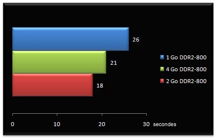

WinRAR 3.70
Premier constat évident, alors que l'augmentation de la quantité mémoire sous Windows XP ne provoquait que des gains infinitésimaux lors de la décompression WinRAR, Windows Vista semble plus sensible à cet argument. En effet, plus la machine comporte de la mémoire, plus le temps nécessaire à la décompression est court. Si le gain entre 1 et 2 Go est plus qu'important, le passage de 2 à 4 Go n'améliore que très légèrement les performances.

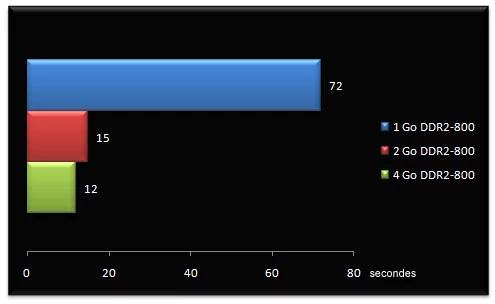

Battlefield 2 permet à lui seul de comprendre pourquoi le gigaoctet de mémoire est définitivement insuffisant sous Windows Vista. Le temps requis pour le chargement des maps est interminable et alors que le premier chargement s'effectue en plus de deux minutes, le second demande plus d'une minute ! Notez que nous avons bien sûr répété le test pour nous assurer que le résultat nétait en aucune façon faussé. Avec 2 Go de mémoier vive, le temps nécessaire au second chargement de la carte retombe à une valeur beaucoup plus acceptable alors que le passage à 4 Go n'apporte pas grand chose.On reprend les mêmes... et on recommence ! Ici nous allons chercher à mettre en avant l'importance des paramètres de fréquence et de latence de la mémoire sur les performances de notre machine. Pour ces tests, nous utilisons une seule configuration, à base de solutions Intel, dont le détail figure ci-dessous :

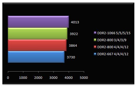

Fonctionnant sous Windows XP Professionnel Service Pack 2, cette configuration faisait appel à des barrettes de mémoire DDR2 Corsair en Twin2X 5400C4, 6400C4, 6400C3 et 8500. A chaque fois, nous utilisons la même quantité de mémoire à savoir 2 Go. Notez que du fait des ratios mémoires du chipset P965 animant notre carte mère, nous n'avons pas pu monter au delà de 1066 MHz de fréquence mémoire sauf à overclocker notre processeur, chose que nous nous sommes refusé à faire puisque cela aurait fausser les comparaisons.
PCMark 05 - v1.2.0 - Test mémoire
Nous démarrons cette courte série par un coup d'oeil aux performances mémoire sous PCMark 05. En bonne logique, la DDR2-800 affiche de meilleures performances que la DDR2-667 alors que l'amélioration des latences de la DDR2-800 permet de grappiller un peu en performance. Entre la DDR2-800 4/4/4/12 et la DDR2-800 3/4/3/9, les performances augmentent de 1,5%. Si les temps de latence plus agressifs permettent d'améliorer les performances, ils ne parviennent toutefois pas à compenser l'augmentation de la fréquence, la DDR2-1066 affichant les meilleurs scores.

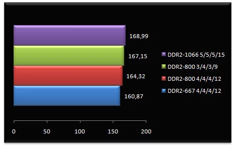

Far Cry v1.4 - 1024x768
En attendant Far Cry 2, la version actuelle nous apprend que plus la mémoire est rapide en terme de fréquences, meilleures sont les performances ; mais est-ce une surprise ? Entre la DDR2-667 et la DDR2-1066 le gain de performances s'établit tout de même à 5%. Comparativement au framerate obtenu avec de la DDR2-800 4/4/4/12, les performances progressent de presque 3% en utilisant de la DDR2-1066 dont les latences sont pourtant nettement moins affriolantes (5/5/5/15).

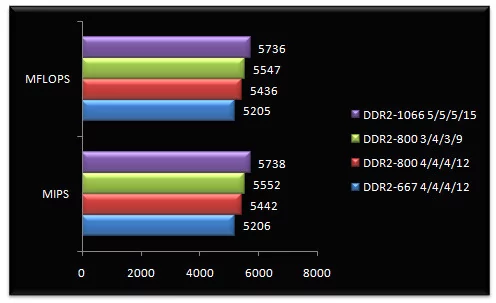

Sandra Xi SP1 - Test mémoire
Nous refermons cette petite série de tests par un aperçu des performances mémoire selon Sandra Xi. Test synthétique par excellence, Sandra se contente ici de mesurer la bande passante mémoire. Plus la fréquence mémoire est élevée plus la bande passante s'envole. Fort de ce constat, et sans surprise, la bande passante offerte par la DDR2-667 est la plus faible alors que la bande passante obtenue avec notre DDR2-1066 est la plus élevée. Sandra Xi s'avère tout de même sensible aux temps de latence et de nos deux configurations mémoire en DDR2-800 c'est celle avec les timings les plus agressifs (3/4/3/9) qui obtient le meilleur score, la bande passante théorique relevée étant 2% supérieure.
