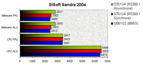

Notre premier test est le logiciel multifonctions de SiSoft, le célèbre Sandra 2004. Parmi la vaste panoplie d'outils disponibles, nous n'avons utilisé que les deux modules processeur et mémoire. Si le premier ne permet pas de conclure grand chose, le test mémoire est beaucoup plus intéressant et les performances relevées avec le ST61G4 sont tout simplement impressionantes. Que la mémoire soit réglée en mode synchrone ou asynchrone, le chipset ATi fait des merveilles et relègue bien loin le chipset Intel i865G du SB61G2.

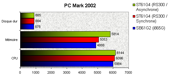

Logiciel différent mais résultats pour ainsi dire identiques. En attendant la venue de la version 2004, PC Mark 2002 nous permet de tirer les mêmes conclusions que Sandra 2004. L'indicateur de performances processeur n'est pas très probant mais le test mémoire est lui sans appel. Une nouvelle fois, le chipset Intel est loin derrière celui d'ATi faisant du ST61G4 le MiniPC Pentium 4 le plus performant. Notons que, comme avec Sandra 2004, le mode asynchrone est très efficace permettant un surcroît de performances non négligeable.

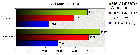

Pour les tests 3D nous nous sommes contenté des résultats obtenus avec les logiciels de FutureMark : les deux versions les plus récentes de 3D Mark. 3D Mark 2001 SE étant optimisé pour DirectX 8.1 c'est lui qui permet au RS300 de s'exprimer au mieux et on peut dire que les débats ne s'éternisent pas : le chipset i865G est largement distancé (logique !) que l'on sélectionne le 800x600 ou le 1024x768. On remarque par ailleurs que le mode asynchrone permet une nouvelle fois de booster les performances du ST61G4.

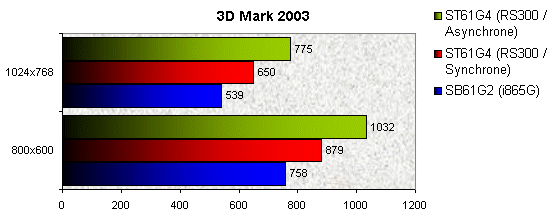

Etant donné les innombrables points communs qui existent entre le RS300 et les Radeon 9000 / 8500, nous n'avons pas jugé bon de multiplier les expériences "3D". 3D Mark 2003 sera donc notre dernier logiciel de mesure. Dernier logiciel qui permet de confirmer les conclusions déjà mises en évidence précédemment. Le RS300 se distingue et même si l'écart est moins important, le i865G ne fait pas le poids bien longtemps.
Globalement, Le RS300 se tire donc très bien de cette séance de tests en menant la vie très dure au chipset Intel i865G. Plus puissant quelque soit le domaine testé ou le logiciel employé, le chipset ATi se place ainsi au niveau du nForce2 mais pour les plates-formes Intel. Une solution graphique de qualité et suffisante pour s'essayer à des jeux même très récents puisque le Trackmania de Focus testé il y a peu sur Clubic (voir ici), tourne très bien sur le ST61G4... Même en 1024x768 !
