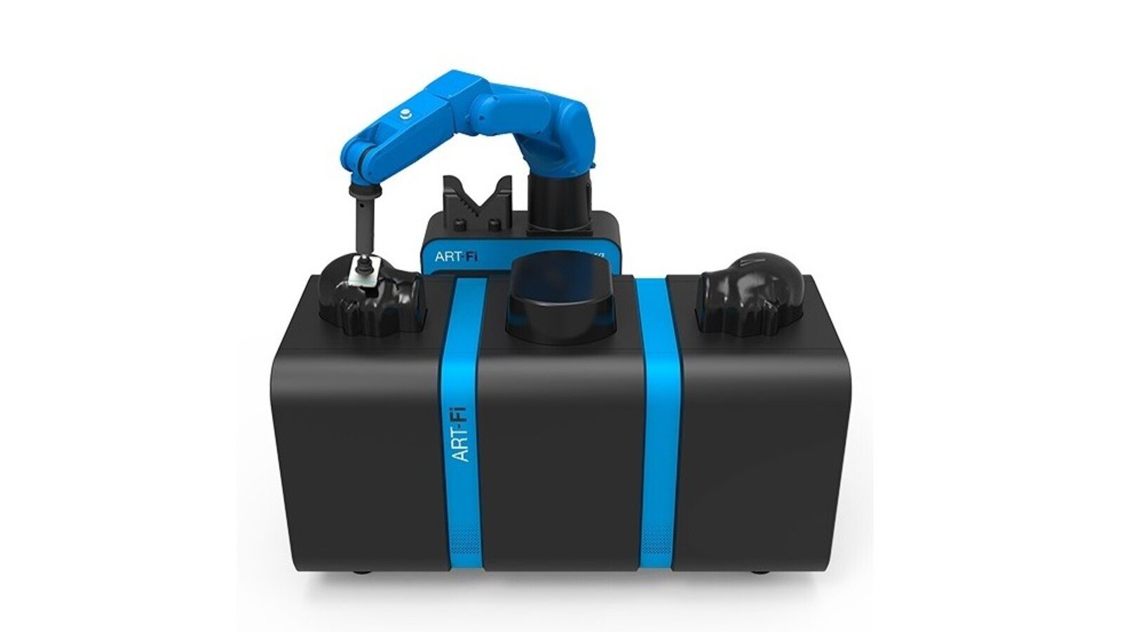

Après avoir lancé un appel d'offres visant à faire l'acquisition d'un nouveau banc d'essai pour ses mesures du DAS des smartphones, l'Agence nationale des fréquences (ANFR) a annoncé, il y a quelques jours, avoir choisi la start-up labélisée French Tech Art-Fi, basée à Orsay dans le département de l'Essonne, pour s'équiper de son nouvel instrument.

Grâce à son banc constitué d'une partie qui simule la tête ou le corps (appelée fantôme), avec « une grille rectangulaire de capteurs conçue pour mesurer sur cette surface les deux composantes de champ électrique tangentielles orthogonales », il sera ainsi possible de procéder à des mesures rapides, sans déplacer les sondes dans tout le volume du fantôme. De quoi gagner du temps, outre la possibilité de voir en temps réel la variation du DAS.
