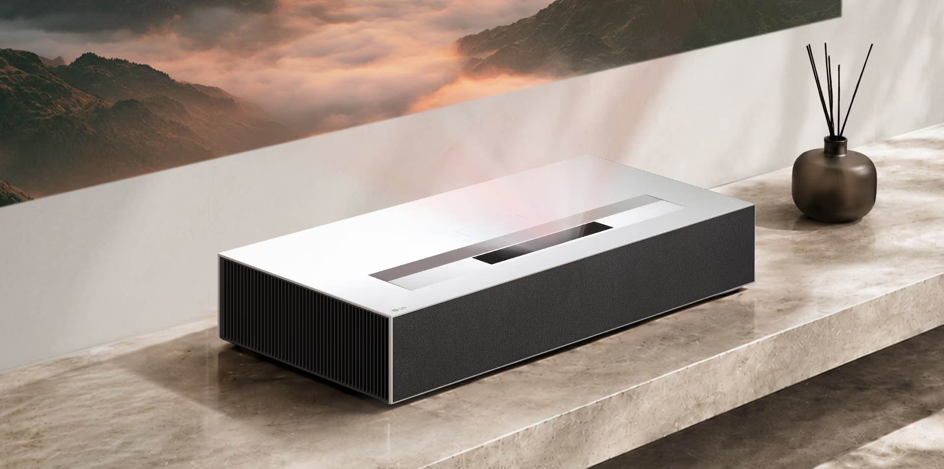

Avec son CineBeam HU925V, LG ne mise pas uniquement sur l'image. Ce vidéoprojecteur 4K à ultra-courte focale et triple laser intègre Dolby Atmos FlexConnect, une technologie capable d'adapter le son à l'emplacement des enceintes sans fil. À condition, toutefois, d'investir dans les modèles compatibles de la marque.
Le LG CineBeam HU925V associe une projection 4K triple laser à Dolby Atmos FlexConnect pour coordonner plusieurs enceintes sans fil compatibles. © LG
Déjà commercialisé en Corée du Sud, le CineBeam HU925V doit arriver au Japon à partir de fin octobre, pour un prix estimé à 616 000 yens, soit environ 3 500 euros. Son principal atout réside dans sa capacité à devenir le centre d'une installation home cinéma sans fil, sans nécessiter d'amplificateur AV.

Côté image, le HU925V associe une puce DLP de 0,47 pouce à une source lumineuse triple laser RGB. Il affiche une image 4K par décalage de pixels, avec une couverture annoncée de 94 % du DCI-P3.
Son ultra-courte focale permet d'obtenir une image de 90 pouces à 5,6 cm du mur, de 100 pouces à 9,8 cm et de 120 pouces à 18,3 cm. LG annonce également une durée de vie de 20 000 heures pour la source lumineuse.
La luminosité atteint 3 000 lumens ANSI, contre 3 700 pour le HU915QE de 2022. Le constructeur proposait toutefois une autre variante, le HU915QB, déjà annoncée à 3 000 lumens ANSI. Le projecteur embarque par ailleurs le processeur α8 AI 4K Gen3, webOS 26 et trois ports HDMI, dont un compatible eARC.
