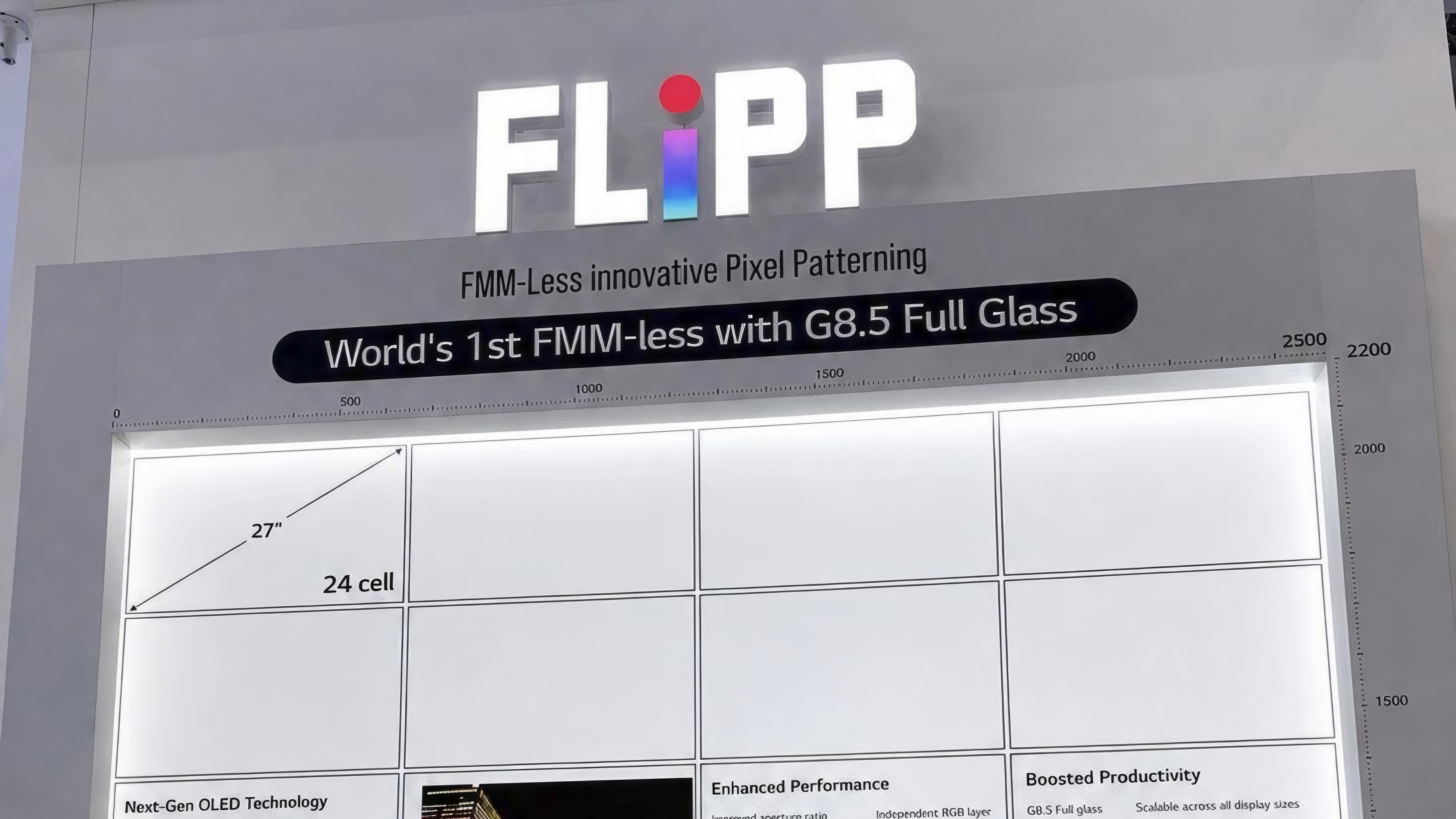

LG Display vient de dévoiler FLiPP, une nouvelle méthode de fabrication OLED qui se débarrasse du traditionnel masque métallique utilisé pour former les sous-pixels. Derrière ce nom un peu étrange se cache une technologie qui pourrait améliorer la luminosité, la durée de vie et surtout l’efficacité industrielle des futurs écrans OLED.
© LG Display
© LG Display
Présentée à l’IMID 2026 de Busan, FLiPP ne remplace pas le WOLED que LG Display produit aujourd’hui à grande échelle. La technologie ouvre plutôt une nouvelle voie pour fabriquer de l’OLED RGB sur de grandes plaques mères, avec, à terme, la possibilité de viser des diagonales suffisamment importantes pour les téléviseurs.

FLiPP signifie FMM-Less innovative Pixel Patterning. Son objectif est de se passer du Fine Metal Mask, ou FMM, traditionnellement utilisé pour déposer avec précision les matériaux organiques rouges, verts et bleus qui composent les pixels OLED.
Le principe fonctionne bien sur les petites et moyennes diagonales, mais devient plus contraignant lorsque les substrats grandissent. Les masques peuvent notamment se déformer, compliquer l’alignement et doivent être adaptés à chaque taille ou définition de dalle.
Avec FLiPP, les matériaux organiques RGB sont déposés puis structurés par photolithographie, une séquence répétée pour les sous-pixels rouges, verts et bleus. LG Display affirme être le premier à avoir appliqué ce procédé sans FMM sur une plaque mère Gen 8.5 complète, sans avoir besoin de la diviser auparavant. L’approche n’est pas totalement nouvelle : Japan Display travaille depuis plusieurs années sur un principe comparable avec eLEAP. La particularité de LG tient surtout à son passage à une plaque Gen 8.5 entière, une échelle particulièrement intéressante pour produire efficacement des dalles de grande taille.
