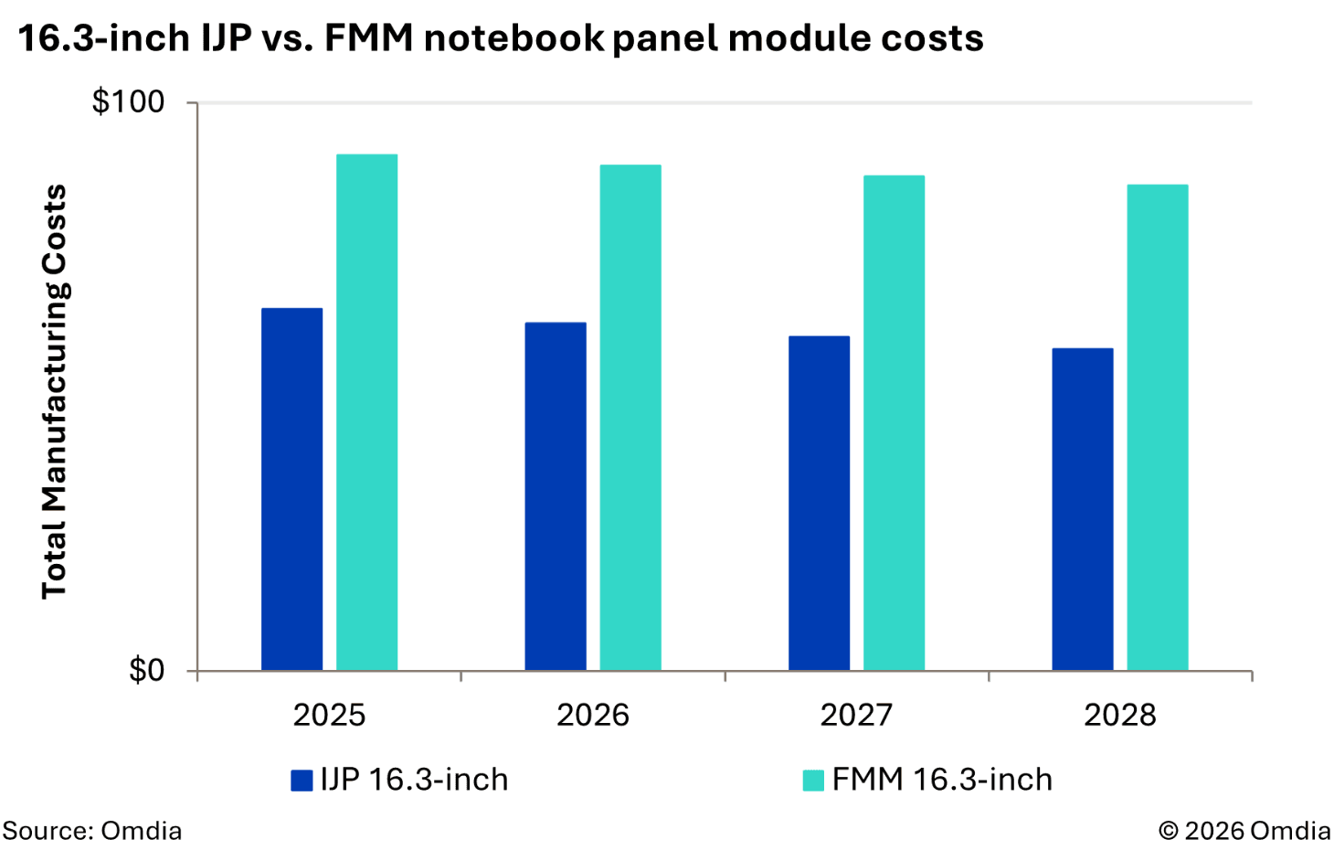

Omdia estime ainsi que les coûts liés aux équipements et à la maintenance sont plus faibles avec l’IJP qu’avec le procédé FMM traditionnel. Le cabinet prend l’exemple d’une dalle OLED de 16,3 pouces destinée aux ordinateurs portables : sur un substrat Gen 8.6, il serait possible de produire 66 panneaux, soit environ 10 % de plus qu’avec un procédé FMM équivalent.
Charles Annis, analyste en chef chez Omdia, résume l’enjeu : les machines IJP offriraient une meilleure productivité, avec des dépenses d’investissement inférieures. C’est ce qui permettrait, à terme, de produire des dalles OLED imprimées pour environ deux tiers du coût des OLED classiques.
