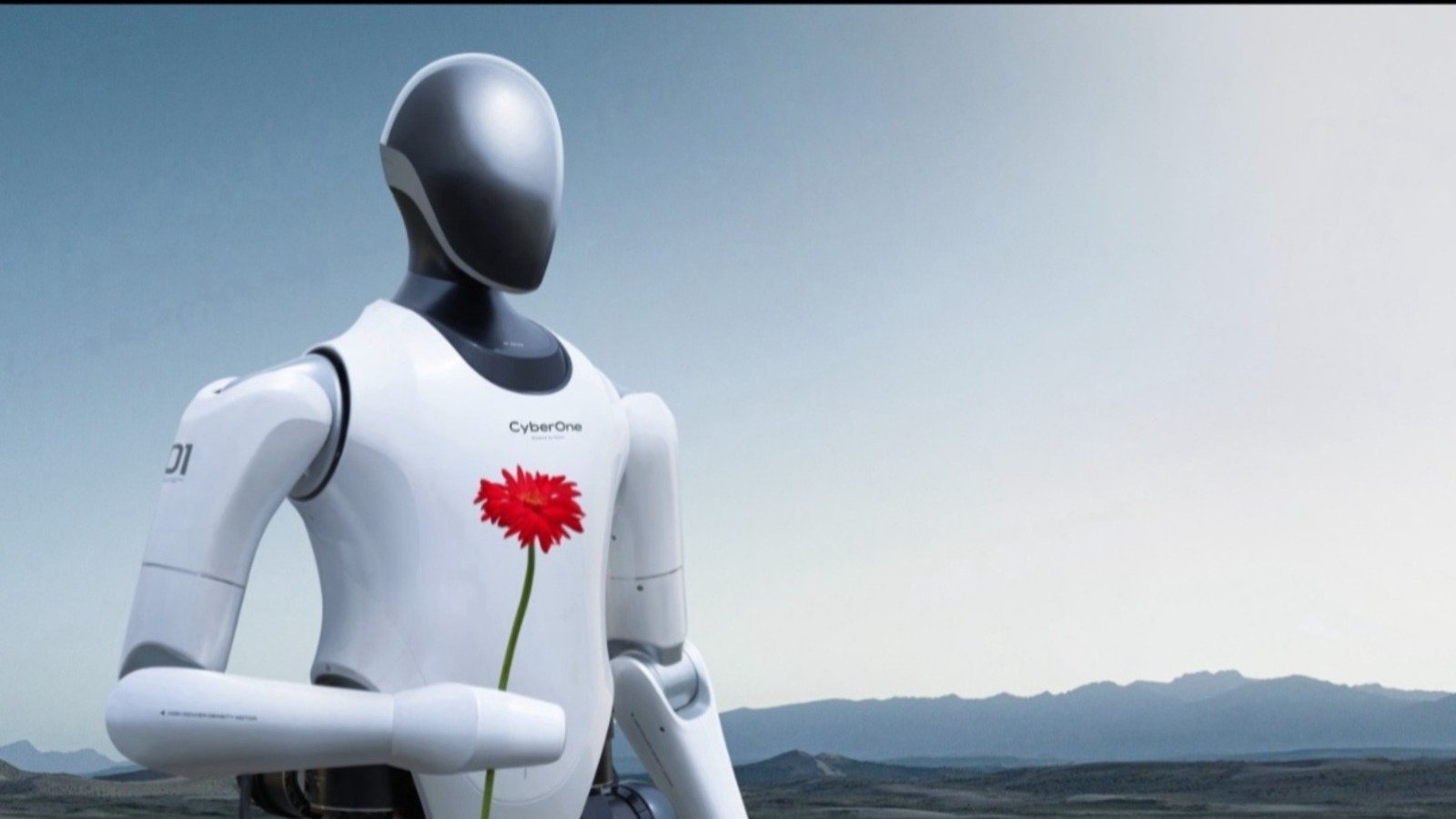

Le robot humanoïde CyberOne de Xiaomi est désormais capable de poser des écrous autotaraudeurs avec un taux de réussite de 98 % sur une ligne de production automobile, quatre mois après un premier essai à 90,2 %. La machine trie aussi des pièces flexibles avec 90 % de réussite.
Xiaomi a fait travailler son robot humanoïde CyberOne sur une ligne de fabrication de véhicules électriques. Pendant trois heures, la machine a serré des écrous autotaraudeurs sur des pièces de plancher moulées sous pression, au rythme de 76 secondes par pièce, la cadence la plus rapide de la chaîne. Lors de ce premier essai, le robot a réussi l’opération dans 90,2 % des cas. Quatre mois plus tard, Xiaomi annonce qu’il pose désormais ces écrous avec 98 % de réussite, à un point seulement de la performance d’un opérateur humain sur cette même tâche. L’écrou autotaraudeur est une pièce complexe, dont la pose a demandé un long travail d’ajustement.
