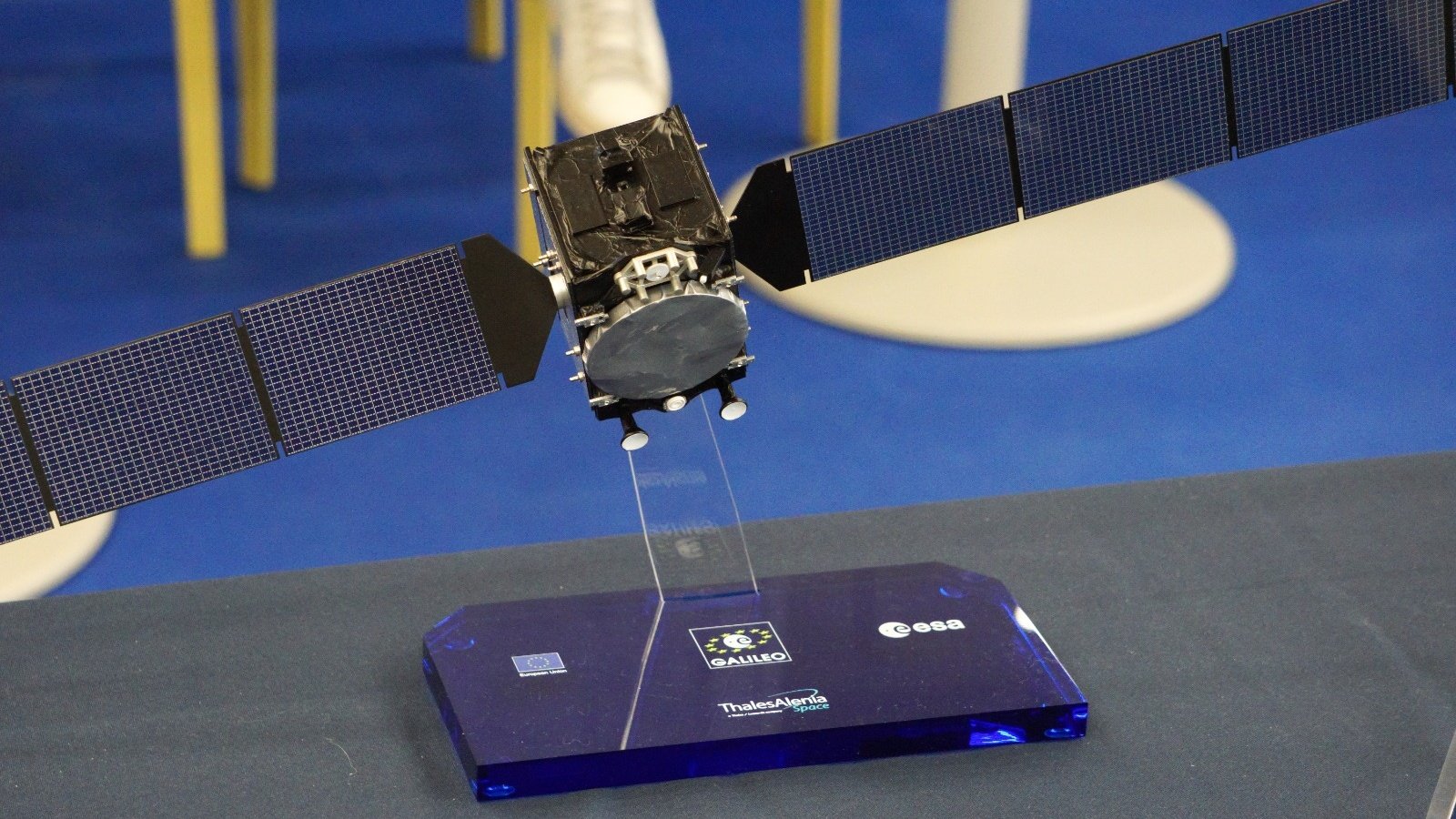

Le satellite ne pilote pas directement la vitesse de la voiture
Le récepteur GPS embarqué, ou son équivalent européen, Galileo, capte un signal de position émis par le satellite. Le système embarqué du véhicule compare ensuite ces coordonnées à une carte numérique des limitations de vitesse, mise à jour par le constructeur ou l’éditeur cartographique. Une caméra installée derrière le pare-brise détecte, en parallèle, les panneaux de signalisation présents sur la route et apporte une information supplémentaire au calcul. Lorsque la carte et le panneau affichent des valeurs différentes, le règlement délégué 2021/1958 établit que le système retient l’indication du panneau physique. La décision finale revient au calculateur embarqué du véhicule, jamais au satellite, qui orbite à plus de 20 000 kilomètres d’altitude et ignore tout du résultat de ce calcul.
