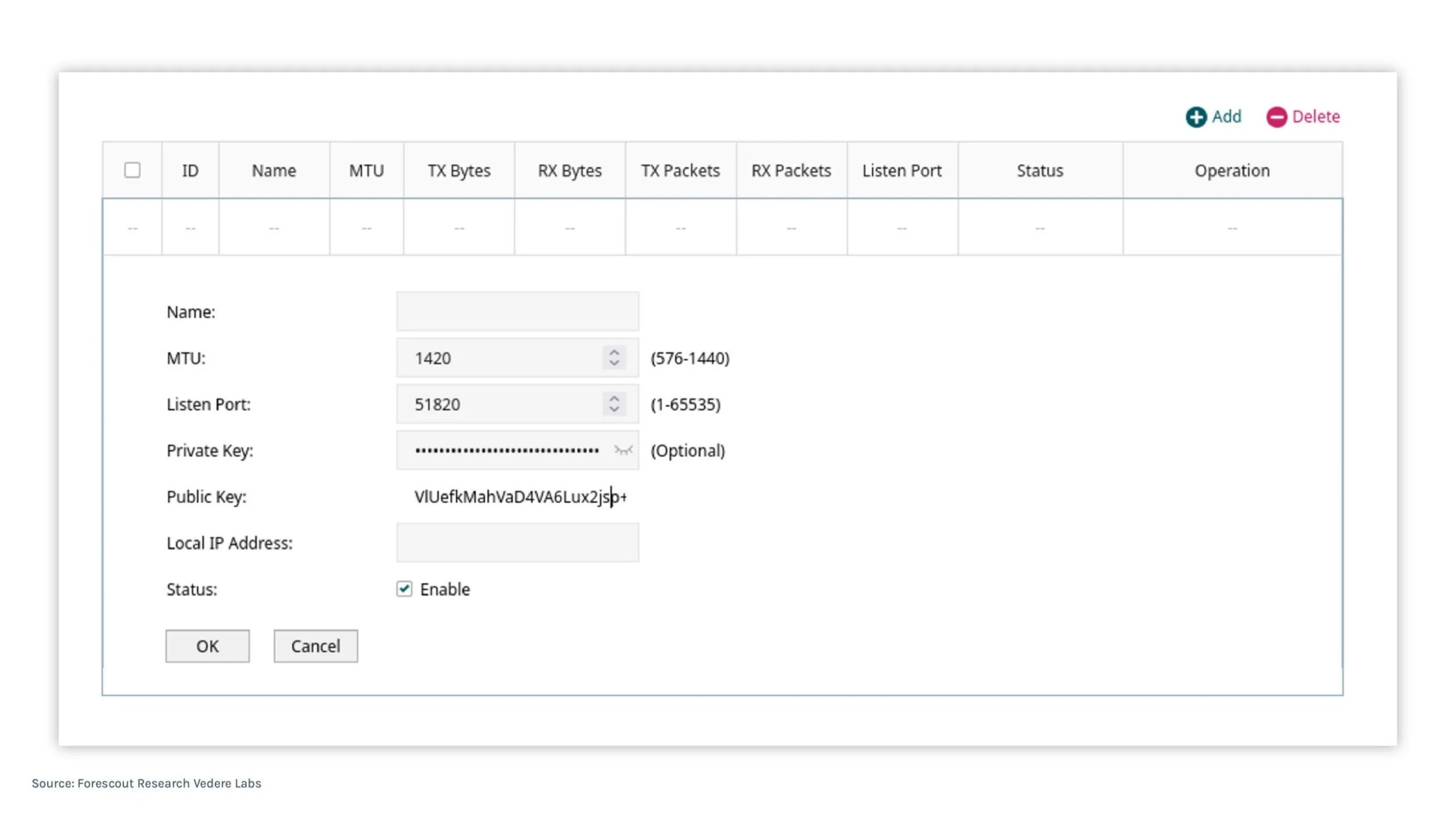

L’histoire aurait pu s’arrêter là, mais les équipes de Forescout avaient également identifié en amont une faille d’injection, estampillée CVE-2025-7850, affectant l’interface web de configuration WireGuard des routeurs TP-Link. Le souci résulte ici de la manière dont le serveur web intégré au routeur traite la valeur saisie dans le champ de la clé privée : au lieu de gérer cette donnée à l’aide d’une fonction interne ou d’une API intégrée, il l’insère directement dans une ligne de commande qu’il exécute via le shell.
Or, si cette valeur contient un saut de ligne, le shell interprète ce qui suit comme une nouvelle commande, potentiellement capable d’exécuter n’importe quelle action système autorisée, de l’écriture d’un fichier à l’installation d’une porte dérobée. Selon la configuration, l’exploitation peut nécessiter une authentification, mais Forescout a confirmé que certains scénarios permettent une attaque à distance sans identifiants.
Alors quel rapport entre ces deux vulnérabilités ? Eh bien il se trouve que l’on peut combiner ces deux failles, et c’est là le plus inquiétant. Lors de leurs tests, les chercheurs ont exploité CVE-2025-7850 pour écrire le fichier image_type_debug, qui a permis de déclencher CVE-2025-7851 et d’obtenir un accès root complet au routeur. Une élévation totale de privilèges qui leur a ensuite permis d’examiner le firmware en profondeur et d’identifier plusieurs autres vulnérabilités, encore tenues secrètes, présentes dans plusieurs gammes de produits. Toutes ces découvertes additionnelles doivent faire l’objet d’une divulgation coordonnée et TP-Link prévoit des correctifs échelonnés, attendus d’ici le premier trimestre 2026.
Le champ clé privée de l’UI WireGuard accepte des retours à la ligne; le shell les traite comme des commandes séparées, ouvrant la voie à une faille d'injection. © Forescout
