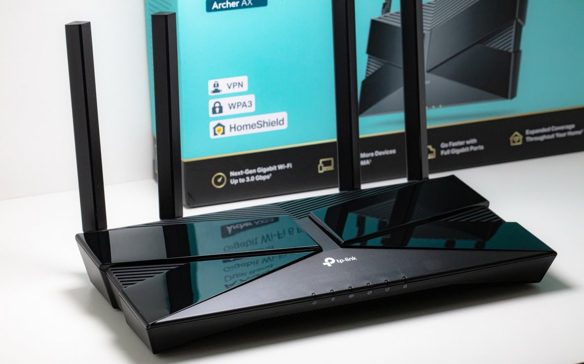

La vulnérabilité a été confirmée sur les modèles TP-Link Archer AX10 (versions matérielles V1, V1.2, V2, V2.6) et AX1500, qui utilisent le même binaire vulnérable. D’autres appareils comme les EX141, Archer VR400 ou TD-W9970 sont potentiellement affectés, mais les tests sont toujours en cours. D’après les observations de ByteRay, plus de 4 200 appareils exposés sur Internet seraient actuellement vulnérables.
