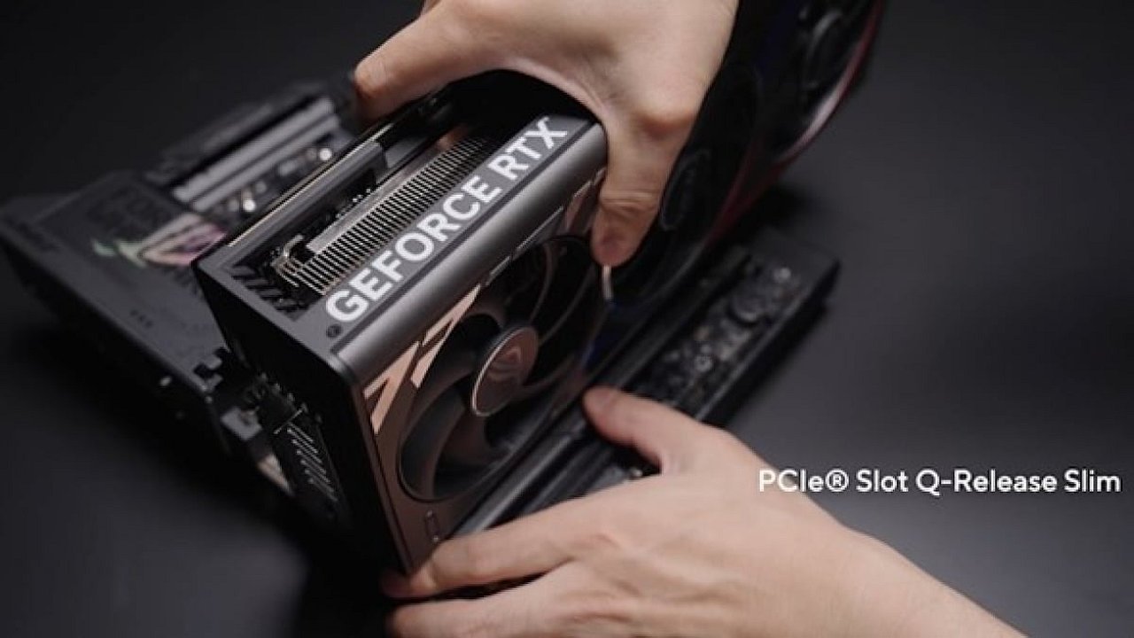

Lancé dans le courant de l'année dernière, le système Q-Release Slim est, de manière on ne peut plus logique, une évolution du système Q-Release, lequel permettait grâce à un simple bouton de désengager la carte graphique de son emplacement PCI Express afin de la retirer plus facilement.
Avec le Q-Release Slim, ASUS voulait aller encore un peu plus loin en autorisant le retrait de la carte graphique en la faisant tout bêtement et très légèrement basculer vers l'avant. Il n'était alors même plus question de presser sur le moindre bouton. Osons le dire, une solution parfaite pour le fainéant patenté qui sommeille en chacun de nous.
Enfin, « solution », le terme est vite dit, car dans les faits, plusieurs usagers se sont plaints de dégâts infligés à la connectique de la carte graphique ainsi installée et retirée à répétition. Bien sûr, le problème ne concernait pas de très nombreux utilisateurs : surtout des testeurs de matériels amenés à faire de multiples changements de cartes graphiques au gré des dossiers.

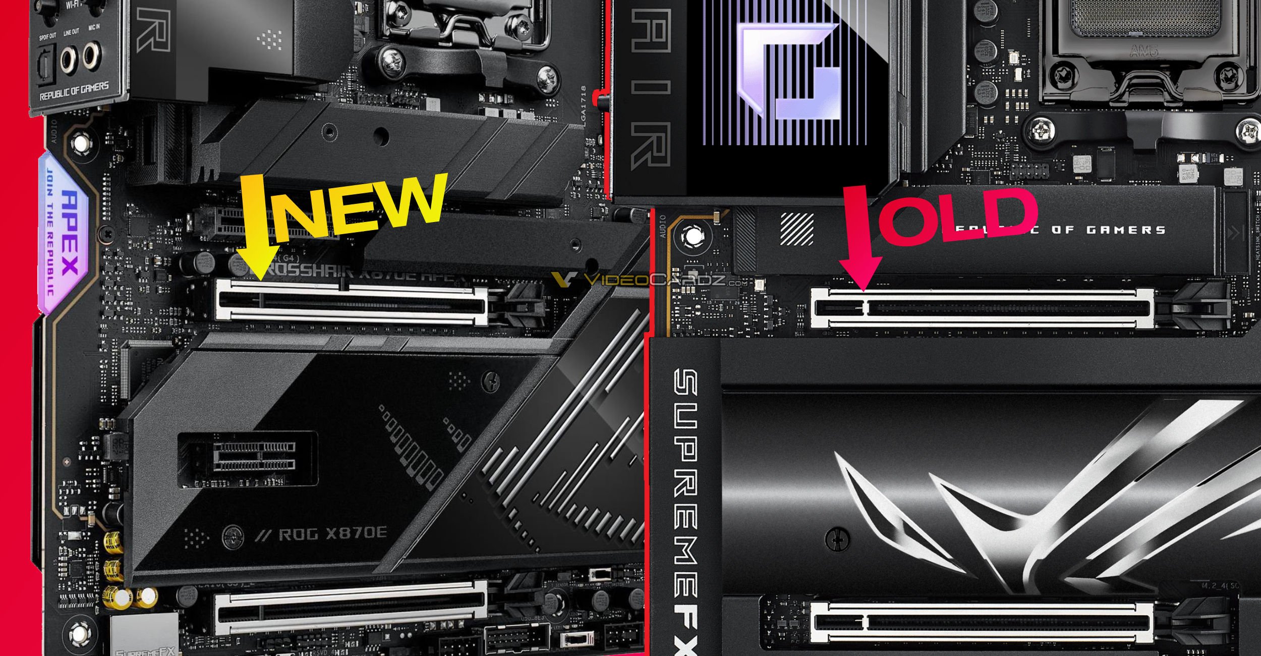

Si ASUS avait d'abord insisté sur le fait que son système était parfaitement sûr et que le problème ne pouvait provenir que d'une mauvaise manipulation de la part des utilisateurs, la firme a donc bel et bien revu sa copie en s'alignant plutôt sur la position de la filiale chinoise. Notez que l'information n'a pas été donnée de manière très large, mais le Q-Release Slim a bien été modifié.
Une différence subtile, mais aux conséquences importantes © VideoCardz
Comme l'avaient indiqué plusieurs victimes, le problème semblait donc bien venir de la petite partie métallique chargée de séparer les pistes du port PCI Express. Sans doute de forme trop rectangulaire, il pouvait en quelque sorte « râper » la partie du connecteur de la carte graphique directement en contact avec lui au moment du retrait entraînant logiquement une usure prématurée qu'ASUS a donc enfin prise au sérieux.
Plutôt que d'utiliser un séparateur entièrement en métal, ASUS semble donc avoir employé une pièce en plastique, moins large et surtout moins tranchante et dangereuse pour la carte graphique. Les nouvelles cartes mères ainsi équipées seraient d'ores et déjà en vente, reste que nous ne savons pas s'il sera aisé de les reconnaître.
