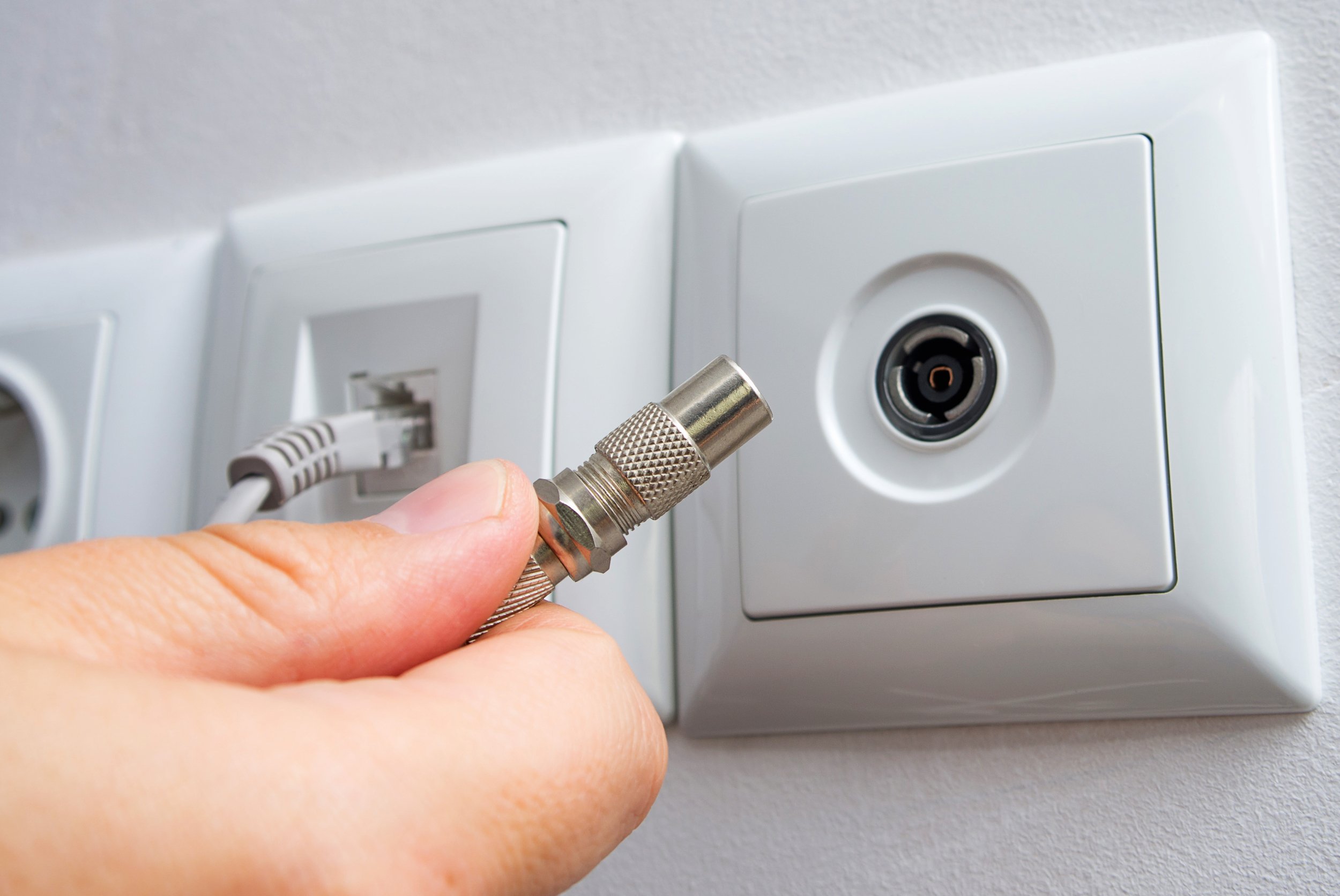

Si votre connexion Internet est insuffisante, que ce soit via le Wi-Fi ou le CPL, il existe une solution jusqu'ici assez méconnue : les prises coaxiales, historiquement connues pour connecter une antenne et un récepteur TV. On vous dit tout.
Généralement, vous disposez d'une ou plusieurs prises TV à la maison. Sachez que vous avez, entre les mains, une solution de rechange diablement efficace pour obtenir une connexion Internet bien plus fiable et une vitesse plus élevée par rapport à une utilisation du Wi-Fi voire du CPL (courants porteurs en ligne). On vous explique comment transformer ce que l'on appelle une prise coaxiale en un réseau Ethernet performant à l'aide d'adaptateurs MoCA, en nous focalisant sur les principaux avantages et inconvénients de cette alternative.

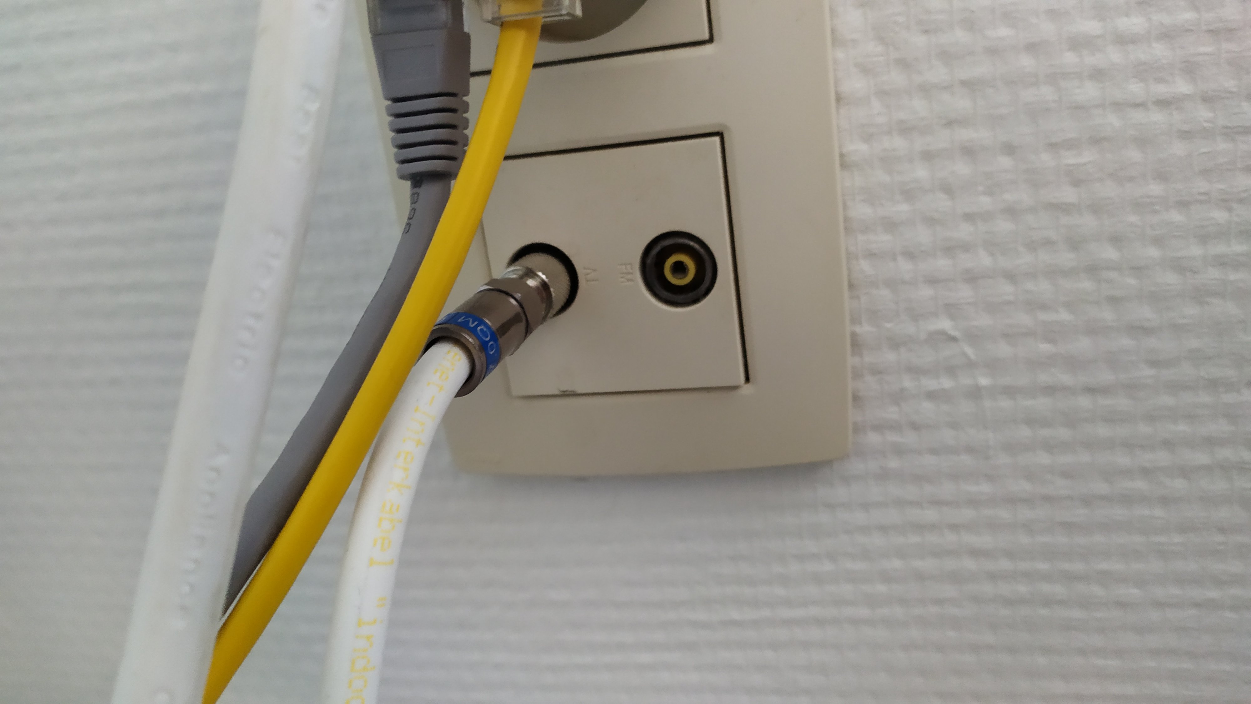

Une autre prise TV © Forum Orange

Une prise coaxiale :
  • est un point d'entrée/sortie dans lequel vous pouvez brancher un câble coaxial,
  • est un composant passif qui permet simplement de connecter un câble coaxial à un dispositif, comme un téléviseur,
  • ne crée pas de réseau Ethernet. Elle sert de point de connexion pour le câblage existant.
Un adaptateur MoCA :
  • est un dispositif actif qui utilise les câbles coaxiaux existants pour établir un réseau Ethernet dans votre maison,
  • convertit les signaux Ethernet en signaux compatibles avec les câbles coaxiaux et vice versa, permettant ainsi une connexion Internet stable et rapide.
En d'autres termes, une prise coaxiale est un point de connexion physique pour les câbles coaxiaux, tandis qu'un adaptateur MoCA est un dispositif électronique qui permet de transformer les câbles coaxiaux en un réseau Ethernet fonctionnel.
