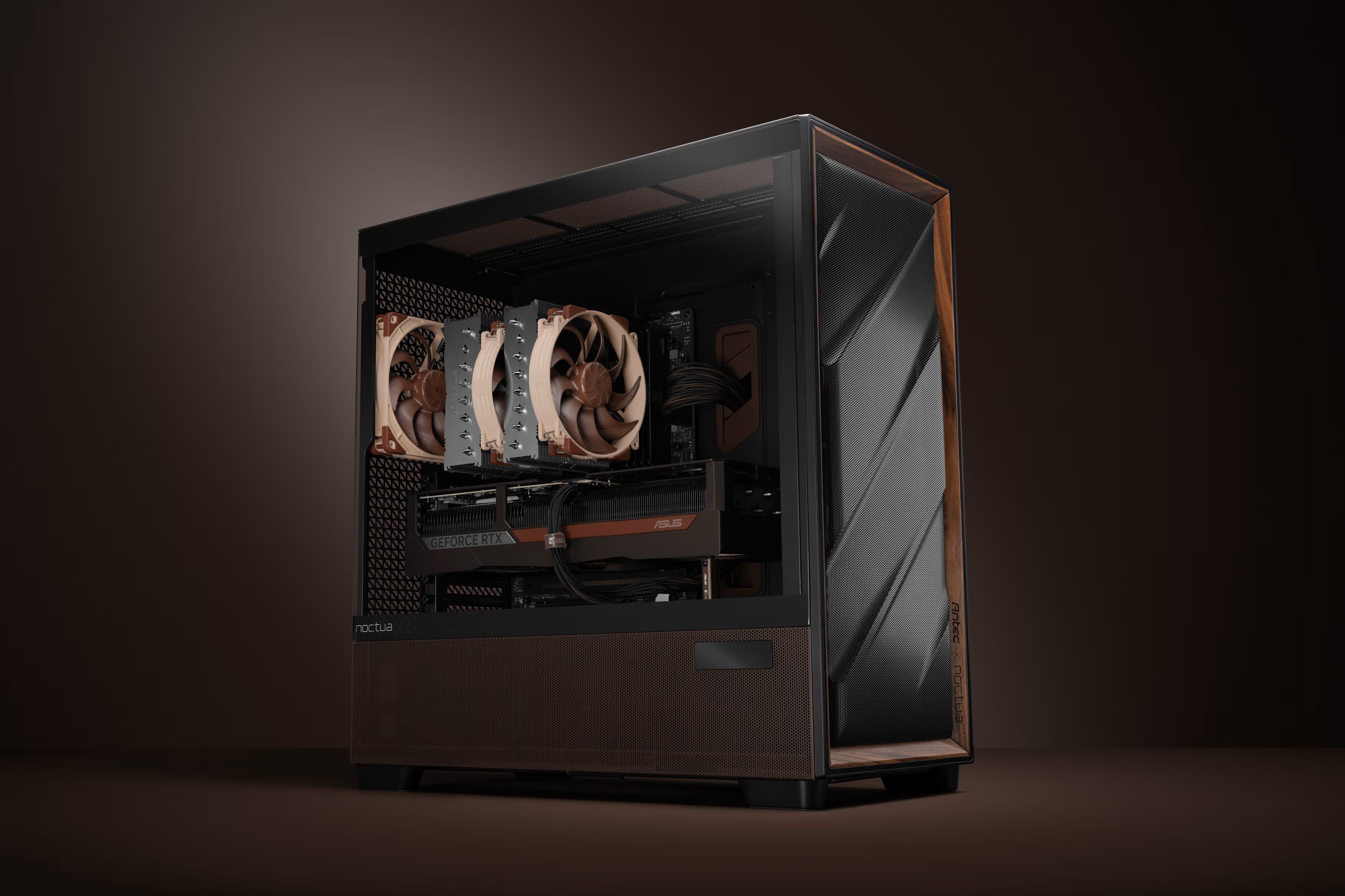

À gauche, le Flux Pro Noctua Edition et, à droite, le Flux Pro « tout court » : vous admettrez que de prime abord, les différences sont subtiles. © Antec
Boîtier imposant, conception impeccable
Avant de découvrir le Flux Pro Noctua Edition, précisons que, comme son nom l’indique, ce n’est pas le seul de la gamme. La série Flux regroupe de nombreux boîtiers et un Flux Pro « non Noctua » est aussi disponible. En apparence, les deux modèles sont quasi identiques avec pour principale modification, l’intégration de ventilateurs Noctua en lieu et place des P12R et Tranquil 140 utilisés par Antec. Si vous connaissez ce Flux Pro, vous connaissez déjà pas mal cette Noctua Edition.

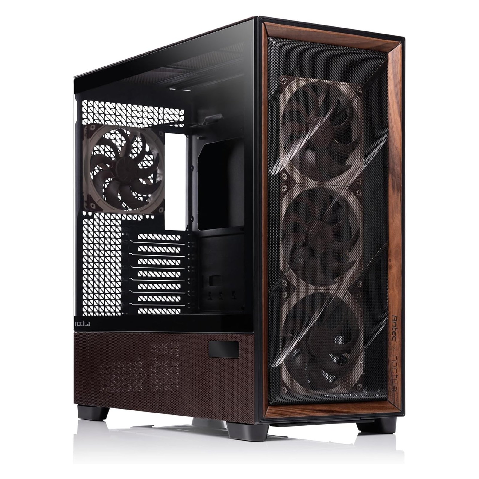

Boîtier mêlant adroitement parties pleines, zones mesh et paroi vitrée, le Flux Pro Noctua Edition a fière allure une fois bien mis en évidence. Il est conçu de la même manière que le Flux Pro et affiche donc la connectique sur le dessus du boîtier… Avec de petits caches fournis pour éviter la poussière : 2x USB-A 5 Gbps, un USB-C 10 Gbps, un combo jack audio avec, à côté, le bouton de mise sous tension, le bouton de réinitialisation et, cerise sur le gâteau, le bouton de gestion de l’affichage des températures. Nous y reviendrons.
Une bonne partie du poids du boîtier est liée à la paroi en verre trempé de 4 mm d’épaisseur. © Nerces pour Clubic
L’avant du châssis est constitué d’une surface mesh et il en va de même pour le dessus ainsi que le dessous du boîtier. Cette dernière partie mesh est d’ailleurs aisément amovible pour être nettoyée, alors qu’un simple coup d’aspirateur suffira pour l’avant et le dessus.
Sous le châssis, quatre pieds escamotables bien sûr, mais surtout une grille d’aération qui a le bon goût d’être coulissante. © Nerces pour Clubic
