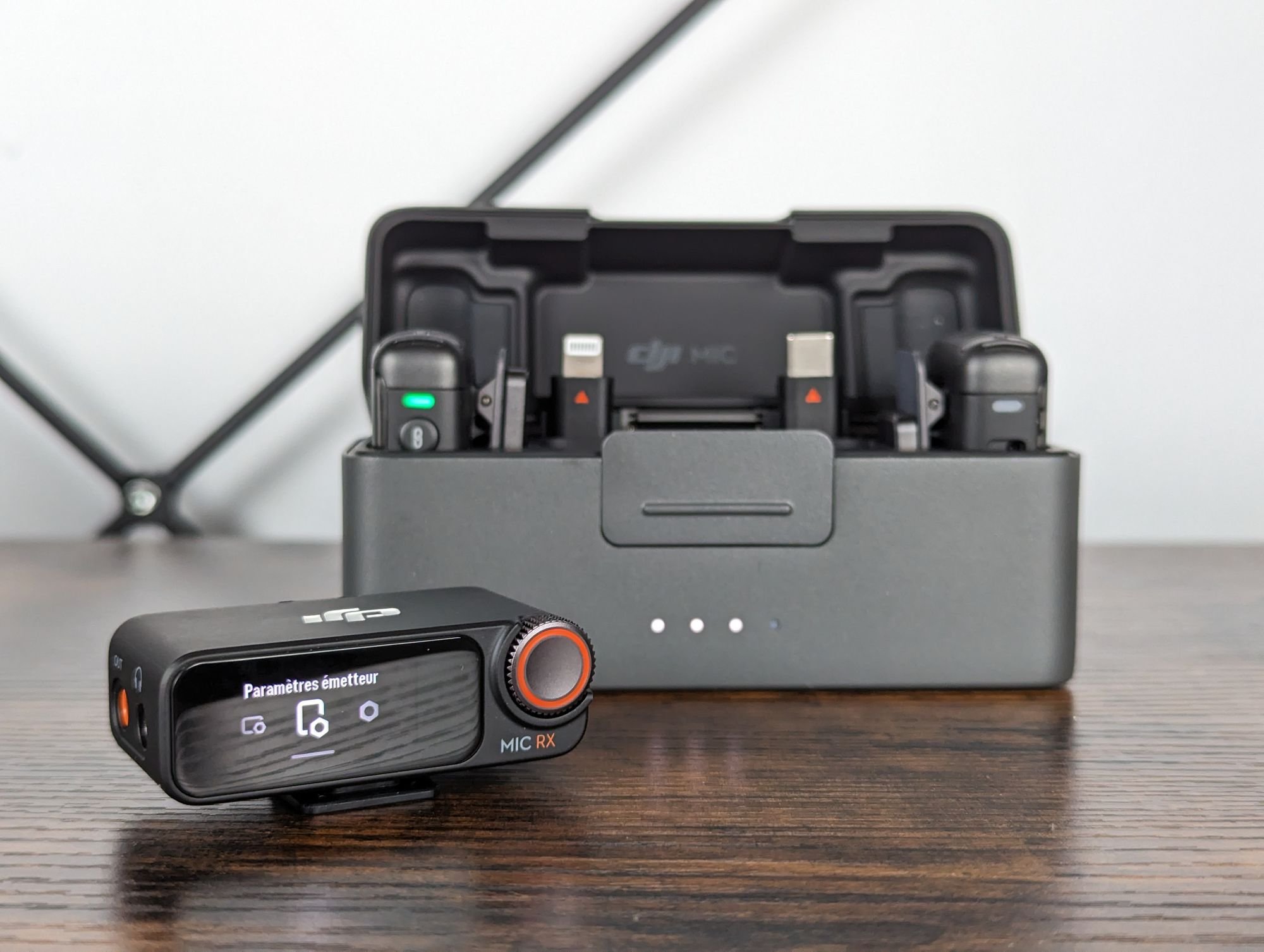

L'ensemble portable Dji Mic 2 n'est pas forcément simple à décrire pour qui n'a pas l'habitude de ce type de microphone. Celui-ci se compose, dans la version testée, de deux transmetteurs, d'un récepteur, et d'un boitier de rangement permettant la recharge tous ces éléments, à la manière d'un ensemble d'écouteurs true wireless.
Chaque émetteur affiche un fonctionnement triple. Premièrement, il fait office de microphone cravate/lavalier sans-fil, relayant son signal vers le récepteur dédié. À cela s'ajoute une capacité d'enregistrement interne, pour un usage type dictaphone, ou en tant que backup de l'émetteur. Enfin, et cela est une nouveauté sur cette version Dji Mic 2, ces modules peuvent se connecter en Bluetooth, afin de servir de microphone externe pour un smartphone, ou sur les appareils Osmo Pocket 3 et Osmo Action 4.
Le récepteur relaye le flux vers une interface d'enregistrement externe, comme un dictaphone, un smartphone (via prise USB-C et Lightning) ou tout simplement une caméra (via un câble jack 3,5 mm). Ce produit assure en outre la fonction d'interface. Son écran tactile affiche l'autonomie restante des trois éléments, ainsi que la durée d'enregistrement disponible sur les émetteurs. C'est également sur son écran que s'effectuent l'entièreté des réglages : type d'enregistrement, niveau gain, accès aux différents modes. Malheureusement, Dji n'a toujours pas développé une application smartphone dédiée, application qui aurait permis d'assurer les mêmes réglages (voire plus sur un plan audio) que le récepteur, avec un meilleur confort d'utilisation.
Enfin, quelques accessoires sont présents dans le bundle : 1 câble court en jack 3,5 mm vers 3,5 mm (connexion sur entre audio de caméra), 1 adaptateur USB-C et 1 adaptateur Lightning pour un raccordement sur smartphone, 2 bonnettes anti-vent pour les émetteurs/microphones, 1 câble de recharge USB-C vers USB-A, 1 sac de transport semi-rigide.

Dès l'ouverture du boitier, la marque prend l'utilisateur par la main, puisque l'écran du récepteur affiche le niveau de batterie de tous les éléments, ainsi que la durée d'enregistrement disponible sur chaque microphone/émetteur.
L'écran, quoique plus grand que sur la version précédente, n'offre pas encore l'intuitivité d'un smartphone. Mais, en retravaillant légèrement l'interface, Dji gagne ici en maturité. Les paramètres sont à présent bien séparés entre le récepteur et les émetteurs, ce qui clarifie la navigation, et l'intégration d'une molette cliquable apporte un plus non négligeable, surtout en conditions stressantes.
Le design de ce récepteur n'est certes pas plus compact qu'auparavant, mais la grille de fixation pour caméra est à présent directement intégrée.
Les émetteurs restent les éléments les plus intéressants puisque sont les seuls à être "autosuffisants". Franchement volumineux pour des micros-cravates, ce qui peut poser des problèmes de placement, ils se fixent toujours via une pince (intégrée), ou via un système d'aimant à placer de part et d'autre de son vêtement. Cet aimant se permet d'être encore plus puissant que sur les Dji Mic 1, ce qui le rend compatible avec les tee-shirt, vestes, etc… tant que l'épaisseur de tissu reste mesurée.
