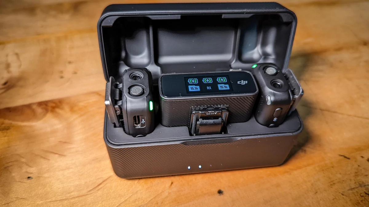

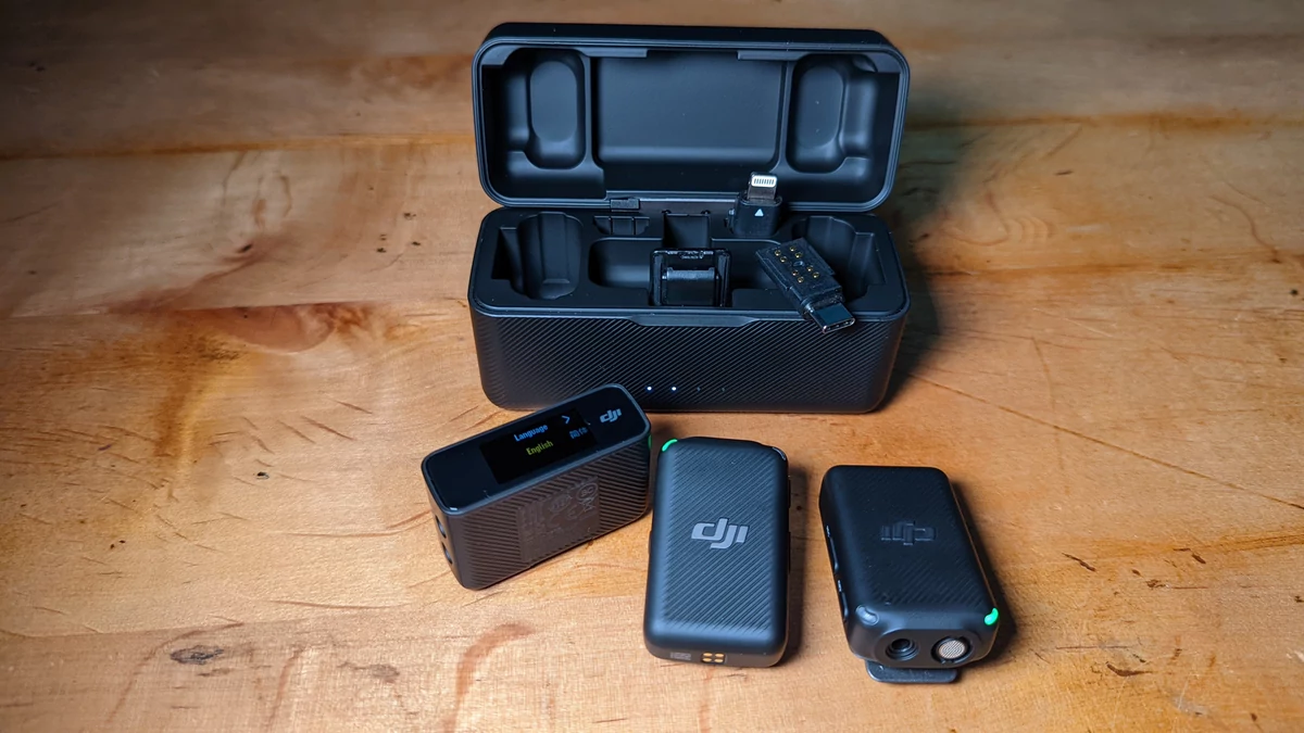

La première bonne nouvelle c'est que ce kit DJI Mic séduit d'entrée de jeu par sa compacité. Il faut dire que notre kit Sennheiser HF date un peu, et qu'il occupe à lui seul, entre l'émetteur, le récepteur et les câbles, une sacoche assez imposante. Si vous êtes dans le même cas de figure que nous, vous allez forcément apprécier le format de la solution du constructeur chinois.
© D. Nogueira pour Clubic

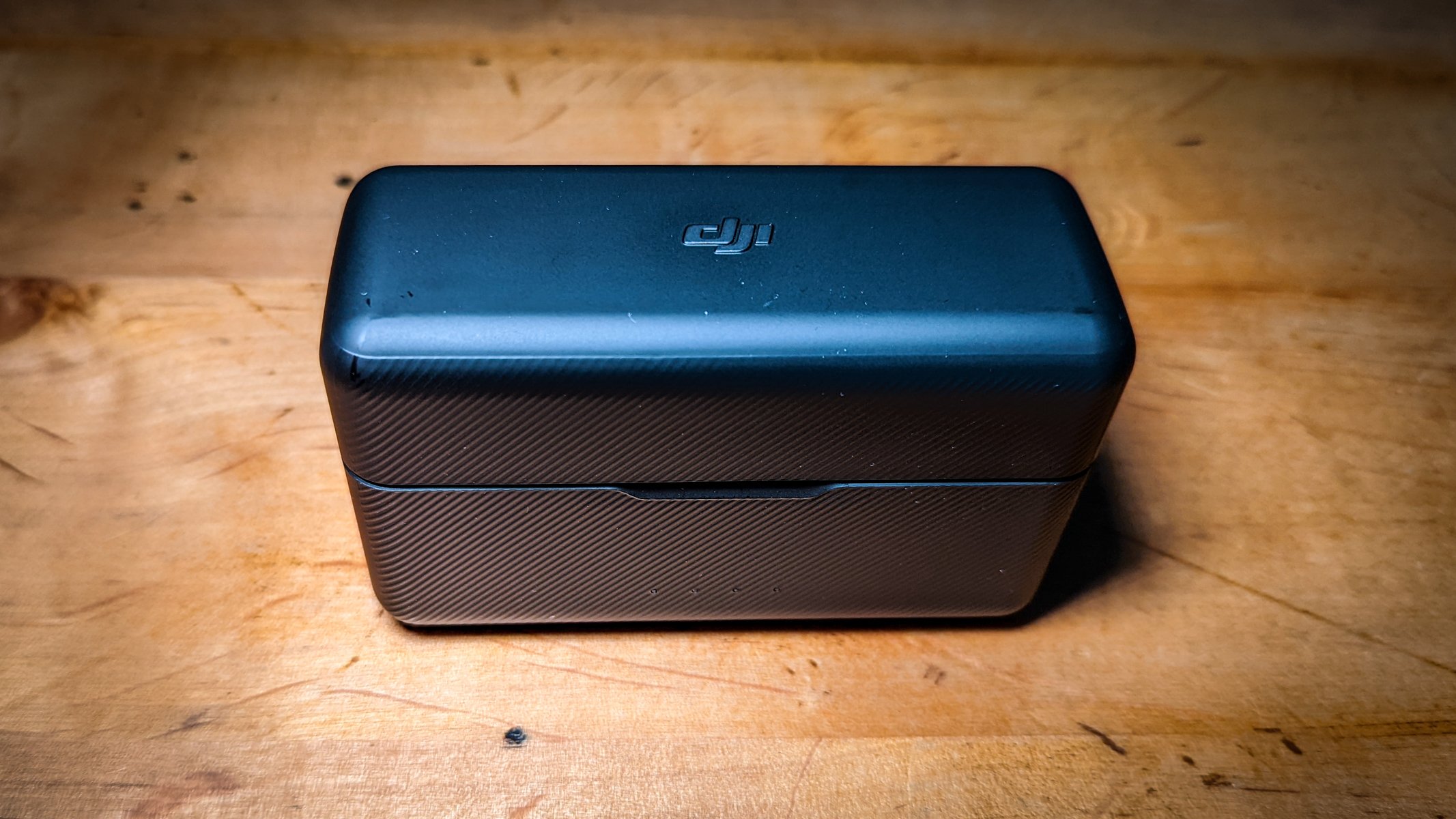

Le boîtier qui fait à la fois office d'étui de transport et de base de recharge mesure 10,3 x 6,2 x 4,1 cm pour un poids total de 162 grammes, avec tous les composants à l'intérieur. Il trouvera donc facilement sa place dans un sac à dos et nous ne pouvons qu'apprécier le design du produit. Il est sobre, élégant et surtout il semble robuste. Un test longue durée nous permettra de valider ou non cette première impression sur ce critère.
Heureusement, DJI ne s'est pas laissé tenter par un étui de couleur blanche qui aurait été beaucoup plus salissant et inadapté à un tel produit nomade. Nous qualifierons également cet étui de modèle « actif ». Non seulement il recharge les produits, que ce soit le récepteur ou les deux micros sans-fil, mais il assure aussi l'appairage des micros au récepteur.
Une procédure permet de forcer la chose manuellement, mais nous n'avons jamais eu besoin d'y recourir. Gageons que celle-ci pourrait servir sur un salon, par exemple, où une multitude de micros HF pourraient parasiter votre solution. Là encore, nous n'avons pas été confrontés au problème, mais DJI indique néanmoins une plage de fonctionnement qui s'étend de 2 400 à 2 483,5 MHz qui devrait vous permettre de trouver un canal exempt de tout parasite.
Pour en revenir à l'étui, l'agencement des produits nous laisse constater que DJI a vraiment bien pensé sa solution. La place perdue est minime, voire quasi nulle.
Côté recharge, chaque micro profite d'une autonomie de 5 h 30 et le récepteur d'une autonomie de 5 heures, selon DJI. De notre point de vue, ce n'est déjà pas si mal, même si le constructeur ne donne pas d'indication sur la configuration permettant d'atteindre une telle autonomie.

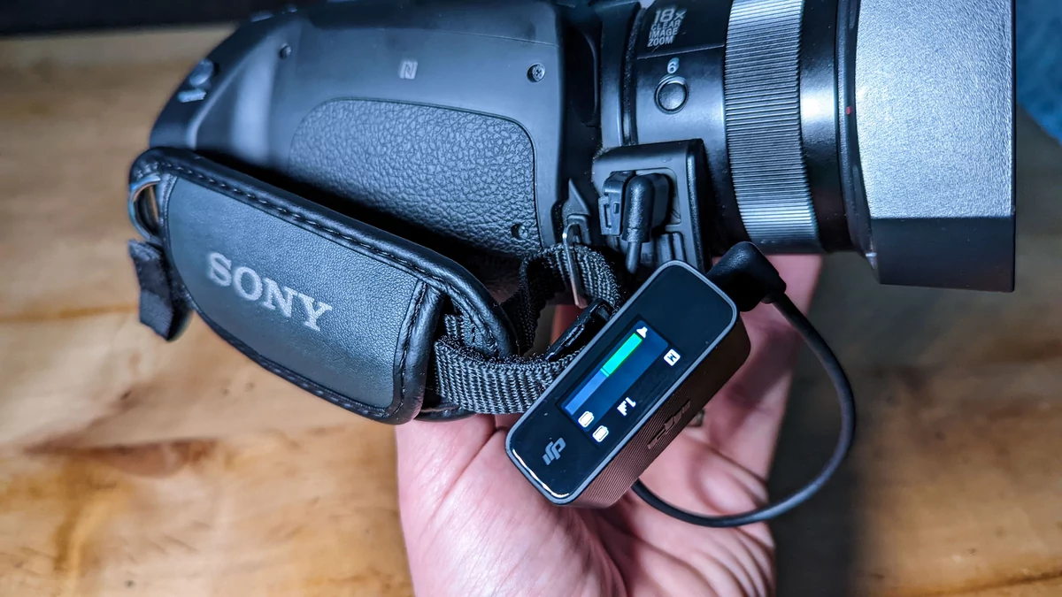

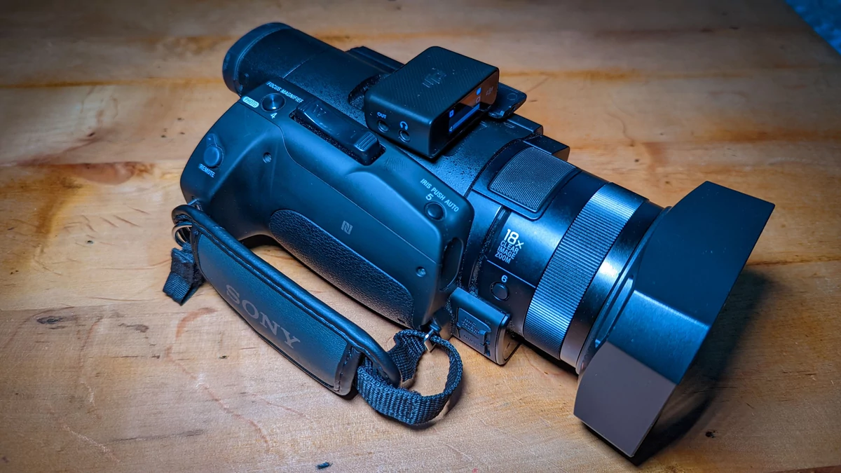

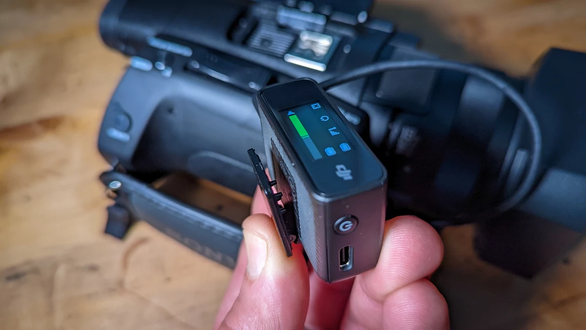

C'est notre cas sur notre caméra Sony 4K qui dispose d'une poignée qui gêne quelque peu l'ajout du micro. D'autant qu'une fois en place, celui-ci empêche de manipuler la commande de zoom.
Nous avons aussi remarqué que cette petite griffe ne tient pas bien en place sur les différents emplacements disponibles sur la « cage » utilisée par un confrère dans le cadre de ses tournages réalisés avec un appareil photo reflex. Bien souvent, il faudra composer et trouver où accrocher cette pince : à une lanière, une sangle ou une dragonne, par exemple.
Par ailleurs, la conception de la griffe elle-même vous invitera sans doute, comme cela a été le cas pour nous, à la manipuler avec beaucoup de précautions. Il s'agit là d'un accessoire dont la robustesse n'aimera pas être mise à l'épreuve. D'autant que votre seul moyen de remplacer cet accessoire propriétaire sera de repasser par le SAV de DJI.

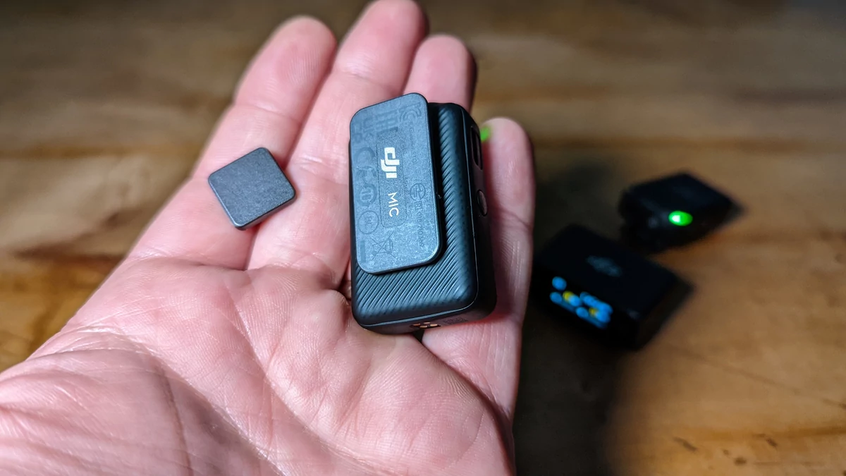

Chaque micro mesure 4,7 x 3 x 2 cm et même s'ils sont très légers (30 g) et qu'on ne les sent pas du tout lorsqu'ils sont accrochés à un vêtement, l'objet est assez visible pour attirer l'attention de votre spectateur sur la chose.

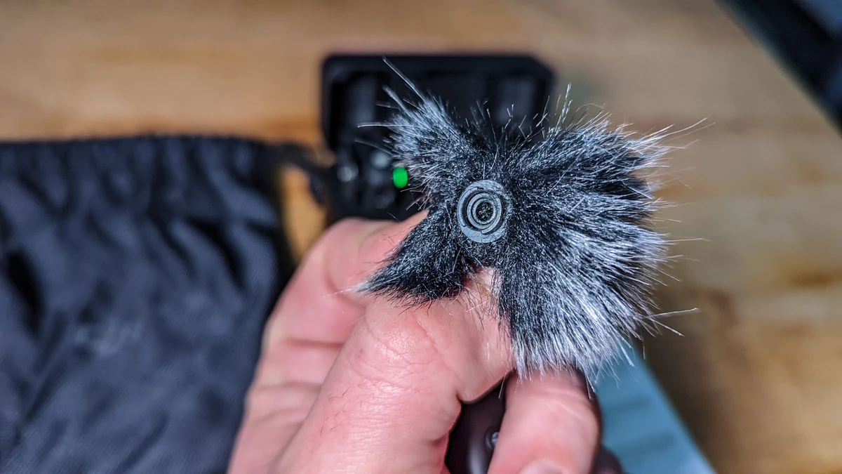

Ce qui nous chagrine le plus à ce stade, c'est le fait que DJI a fait le choix d'apposer sa marque de manière bien trop visible. À la vidéo, les trois lettres de « DJI » passent plutôt pour une mise en avant publicitaire. Elles auraient pu être de la couleur du boîtier, placées ailleurs et, assurément, plus petites aussi.

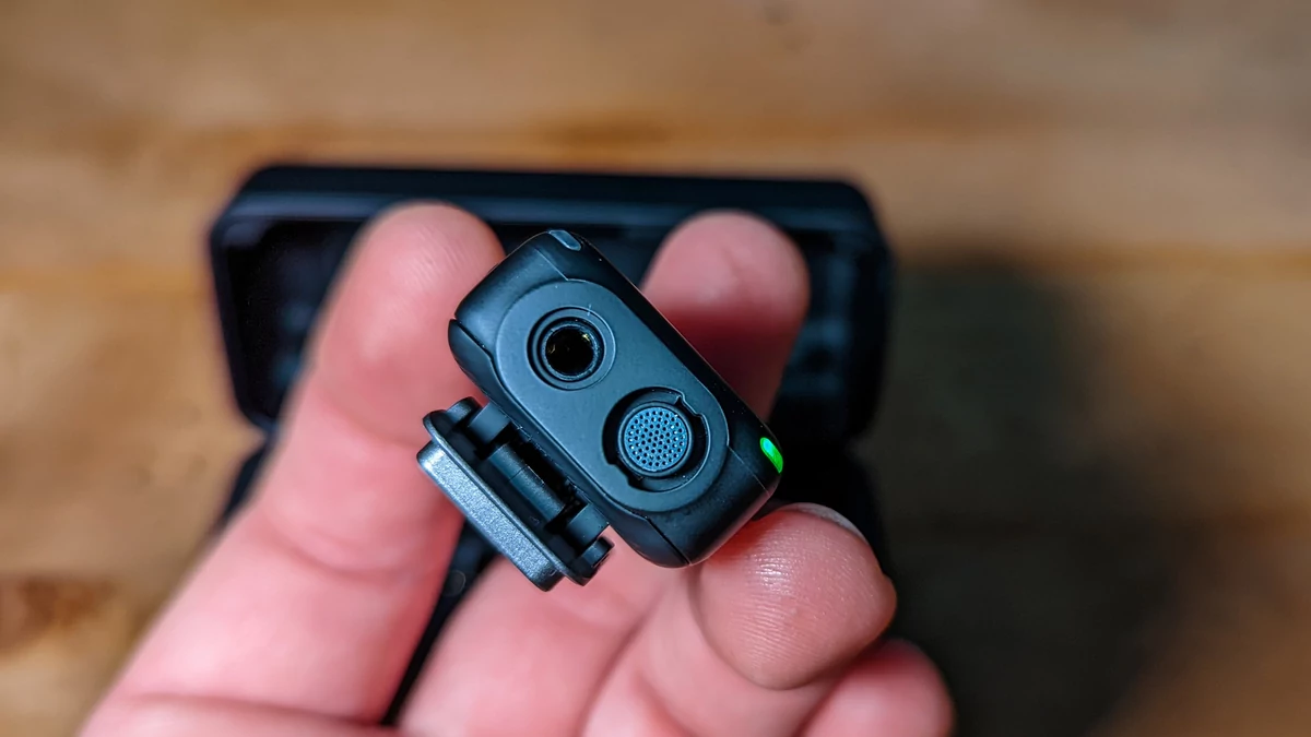

Vous remarquerez également qu'on trouve en partie haute une entrée mini jack pour quiconque voudrait y relier un micro filaire, qui deviendrait alors un émetteur à très longue portée. En effet, DJI annonce tout de même 250 mètres de portée entre les micros et la base !

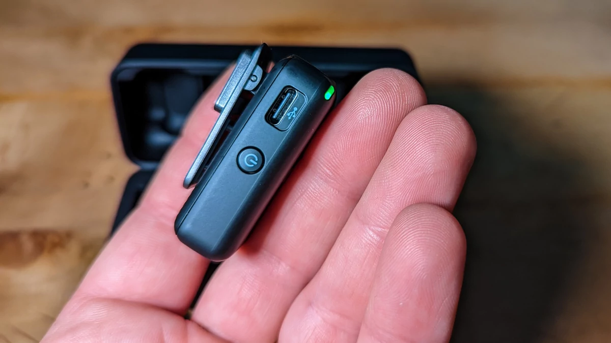

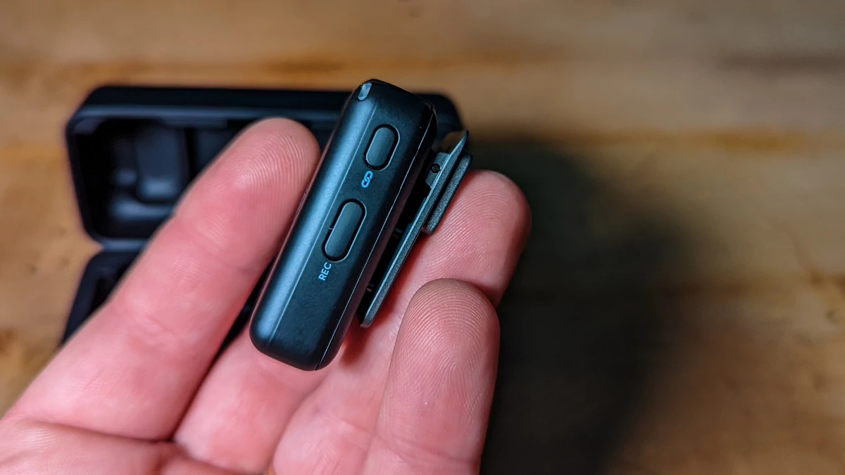

On trouve sur les tranches, de part et d'autre du micro, une prise USB Type-C pour recharger l'appareil (lorsqu'on n'utilise pas la base), les quelques boutons pour allumer le micro, le synchroniser avec le récepteur en cas de perte de liaison et, bien sûr, le bouton pour déclencher l'enregistrement. Mention spéciale pour la bonne idée : le corps du micro émet une petite vibration lorsque vous lancez ou arrêtez l'enregistrement. Une notification qu'il est possible de désactiver si vous le souhaitez.
Les voyants de fonctionnement (vert) comme celui d'enregistrement (rouge) ne passeront pas inaperçus non plus. De manière assez classique, le micro devient plus visible encore si vous tournez en extérieur et que vous devez ajouter la bonnette.

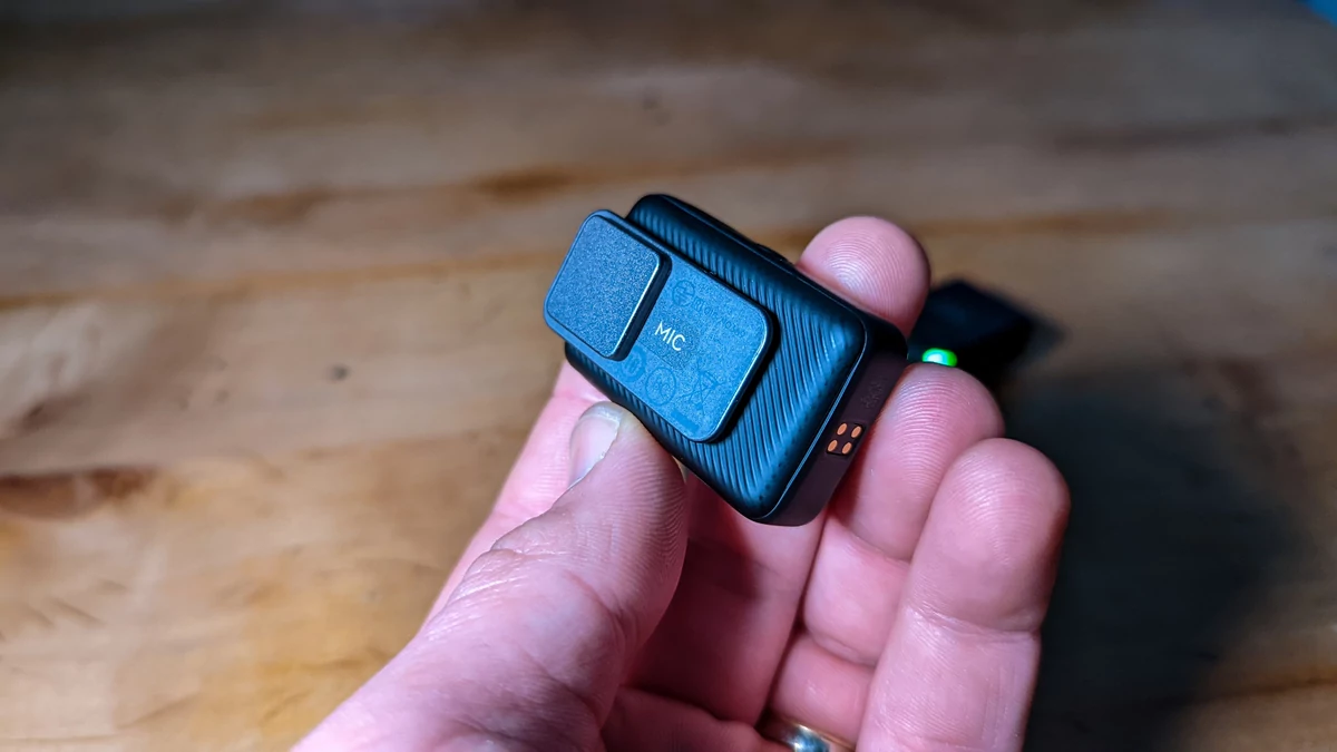

À l'occasion du test de l'Action 2, nous avions fait part du goût de DJI pour les mécanismes de fixation par aimantation. Cela se confirme à nouveau avec la conception des micros qui, en plus du mécanisme de pince, sont équipés d'une sorte de pastille aimantée qu'on passera à l'intérieur du vêtement pour y apposer ensuite le micro. Naturellement, il ne faut pas que ledit vêtement soit trop épais.

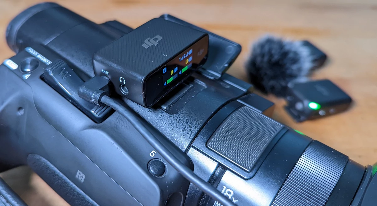

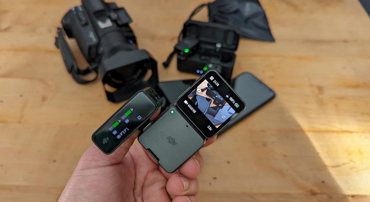

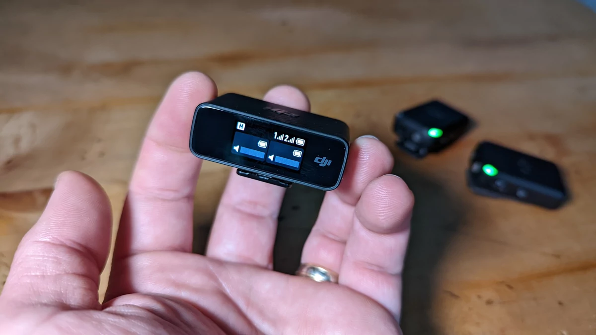

Concernant le récepteur, on trouve là aussi de bonnes idées. Malgré sa petite taille, l'écran est bien lisible et livre l'essentiel des informations, à savoir le niveau de charge des batteries (récepteur et micros) ainsi que de petits vumètres indispensables. Il indique également si l'on a choisi le mode d'enregistrement mono ou stéréo.
L'écran tactile du récepteur fonctionne bien, certes assez sommaire, mais efficace. On trouve dans les paramètres ce qu'il faut pour activer un filtre passe-bas, régler le gain des micros suivant une large bande de puissance (de -12 à +12 dB), régler la luminosité de l'écran du transmetteur ou encore ajuster le volume du retour casque. Car oui, on trouve sur celui-ci une prise casque qui permet de ne pas se fier uniquement aux jauges de puissance.
Le récepteur installé sur la caméra DJI Action 2 © D. Nogueira pour Clubic

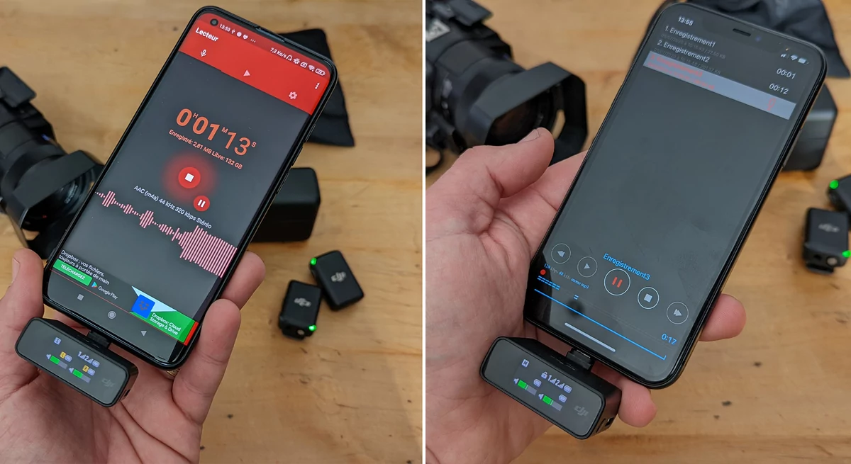

Les adaptateurs USB Type-C et Lightning se branchent facilement sur le récepteur qui prend alors place sur le smartphone, ou bien sur l'Action 2. En revanche, la solution ne semble pas fonctionner avec les petites caméras de poings que sont les Pocket et Pocket 2, ni avec les modèles de chez GoPro. Dommage !
Un confort indéniable et une bonne qualité audio
Attention, quiconque utilisera un smartphone avec un stabilisateur, type OM5, aura compris qu'il ne devrait pas pouvoir y associer le récepteur du DJI Mic. Celui devrait être trop encombrant pour manipuler correctement le stabilisateur et sans doute même trop lourd pour les petits moteurs chargés de stabiliser l'image. L'autre option consistera alors à se tourner vers un enregistrement sur la mémoire du micro, puis procéder à la synchronisation au montage.
