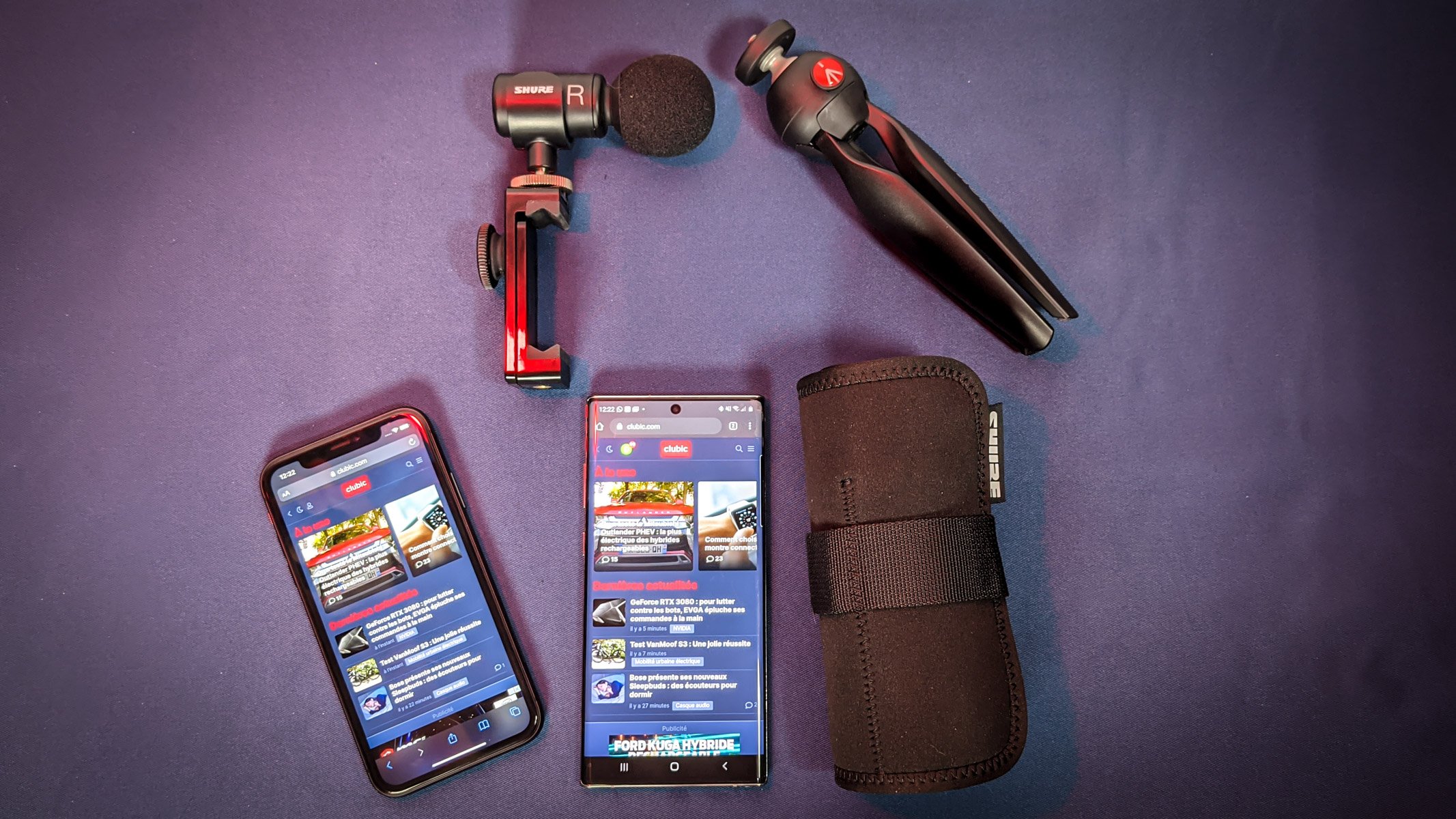

- Accessoires fournis : housse de transport, trépied Manfrotto orientable, bonnette anti-vent, câbles pour connexion USB Type-C et Lightning, support smartphone
Conception et design : la qualité est au rendez-vous
Le carton d'emballage de ce kit Shure n’est pas très grand et pourtant nous sommes ravis de ce qu'il contient. Avec un tel choix de composants, le constructeur devrait répondre aux attentes des semi-pros en leur livrant un kit plutôt bien conçu, robuste, et assez complet.

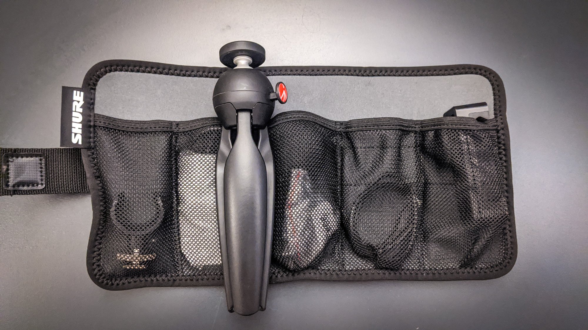

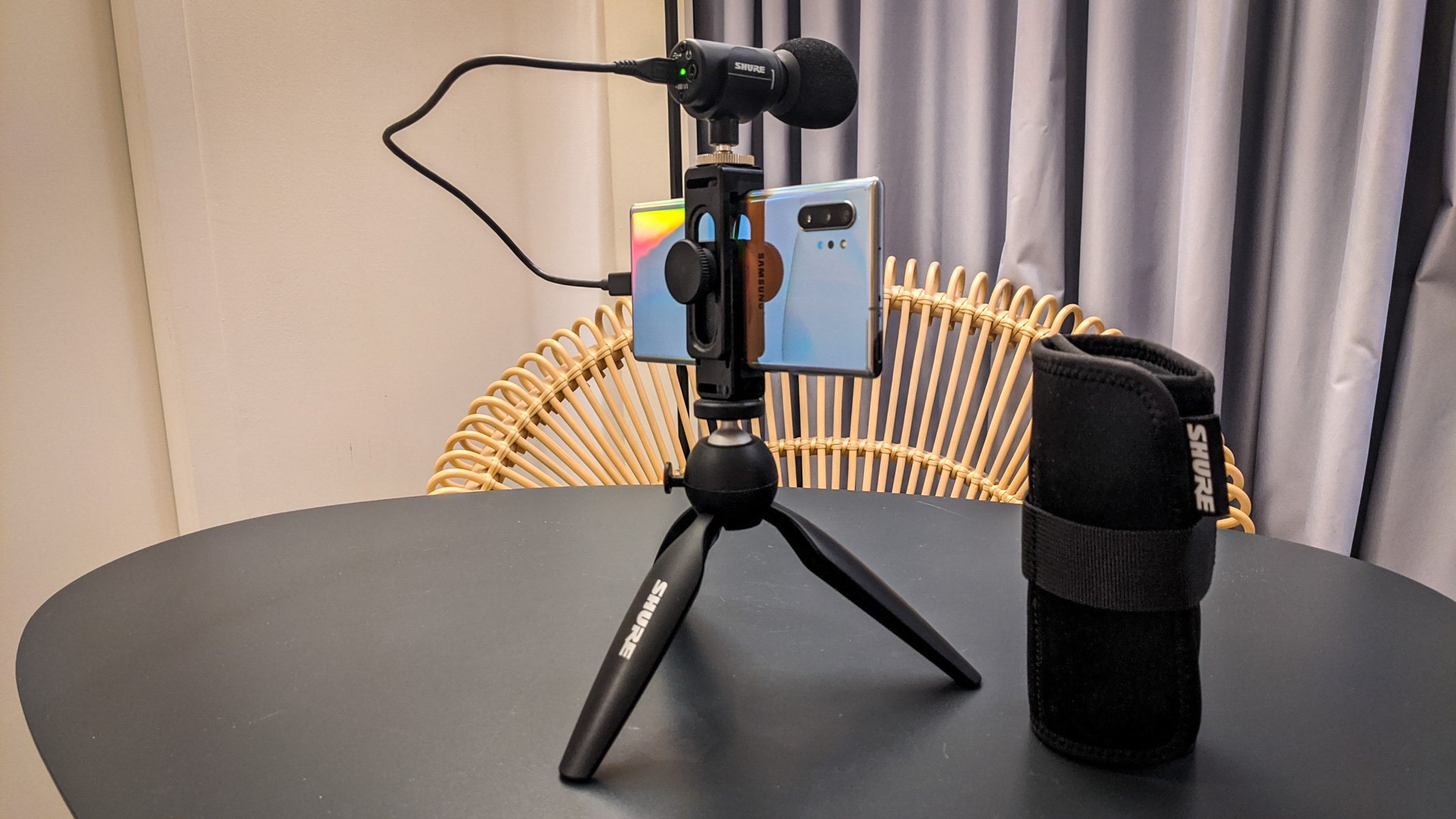

La première (très) bonne nouvelle, c’est que le tout est livré avec un étui souple doté de multiples compartiments permettant de ranger relativement soigneusement les éléments du kit. Un premier élément qui fait selon nous donc une grosse différence à l'usage, car une fois enroulé sur lui-même, cet étui en néoprène est à rien plus encombrante qu'une trousse d'écolier.
Le trépied en métal, sur lequel nous allons revenir en détail, se fixe lui sur le côté pour ne pas être en contact avec les éléments plus fragiles. Ci-dessus, on peut se rendre des proportions de l'ensemble avec nos Samsung Galaxy Note 10+ et un Apple iPhone 11.

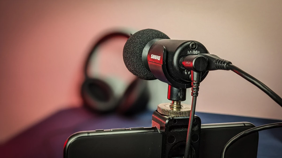

Continuons le tour du propriétaire. Il y a naturellement le micro, qui marque des points d’entrée de jeu avec une conception en métal, très qualitative. Shure ajoute pour celui-ci une bonnette dotée d’une bague qui se clipse sur le micro. Un bon point puisqu'il nous paraît très difficile de la perdre, à l’occasion d’un tournage.

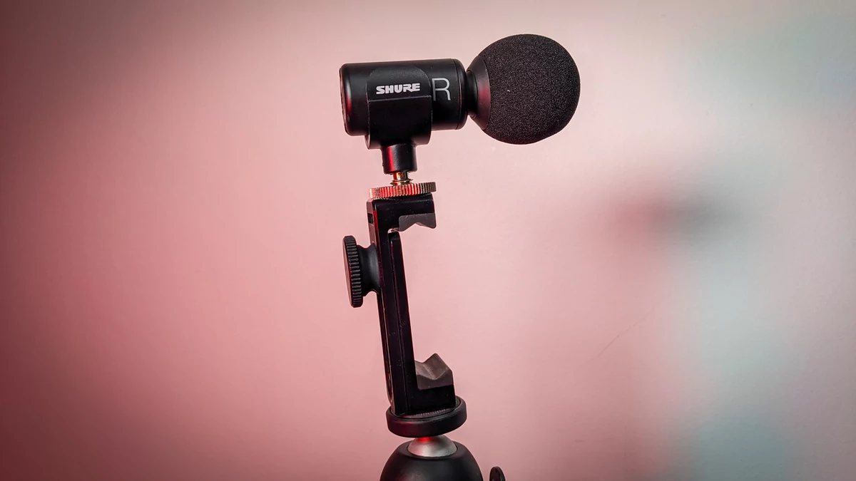

Autre élément, le support du micro à installer, au choix, sur une griffe type porte flash ou porte accessoire, ou alors sur un pas de vis d'un trépied photo par exemple. Là aussi, la conception est robuste puisque les parties dédiées au serrage sont en métal, sauf celle qui pince le micro qui est elle en plastique semi-rigide. Là encore, l’ensemble tient très bien en place. Enfin, Shure livre deux câbles permettant de connecter le micro à un smartphone compatible USB Type-C, mais aussi à un appareil iOS.
Des câbles à brancher sur une prise micro USB située à l'arrière du micro, du coup, même si le câble n'est pas fourni, il est tout à fait possible d'utiliser aussi ce micro avec un ordinateur (en tout cas sous Windows) en ajoutant un câble Micro USB vers USB Type A. Et, autre bonne nouvelle, ce micro ajoute une prise casque à votre setup, ce qui sera vraiment très pratique dans la mesure où les smartphones ont tendance à faire l'impasse sur cette connectique. Le retour casque en temps réel est donc assuré !
Suite de l’équipement : une touche bienvenue de Manfrotto
En plus du support pour le micro et le micro lui-même, il y a aussi le berceau qui accueille le smartphone, quelle que soit sa taille. Celui est conçu en plastique, mais n'inspire pas d'inquiétudes pour autant sur sa robustesse. La molette à l’arrière permet de bloquer l’écartement des mâchoires. Celles-ci sont revêtues de caoutchouc pour bien maintenir le smartphone en place.
L'autre point important à retenir est que l’écartement des mâchoires s'étend de 6 à 9,3 cm. Une amplitude qui permet donc d'accueillir les mobiles les plus larges. En revanche, on regrette qu’il ne soit pas possible d’orienter l’ensemble en mode portrait, pour tourner des vidéos à destination de certains réseaux sociaux.

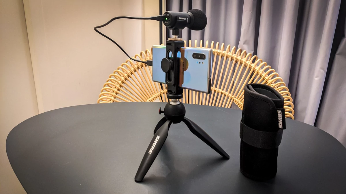

Enfin, dernier élément de ce kit et non des moindres, le trépied. Il s’agit ici du Pixi Mini réalisé par Manfrotto. Un petit modèle qui profite lui aussi d’une robustesse indiscutable. Et pour cause, il est intégralement en métal. Son originalité tient à un point précis : le mécanisme à pas de vis est monté sur une sphère qui permet de l’orienter avec une amplitude convenable. Toujours sur la table de notre chambre d'hôtel, nous avons pu effectuer quelques enregistrements avec un confort tout à fait convenable. À noter toutefois qu'ainsi installé, dans sa position la plus droite possible, l'axe du micro se trouve à environ 30 cm de la surface sur laquelle il repose. La tête articulée permet d'axer le micro avec la bouche, mais dans le cadre d'une utilisation en vidéo, il faudra faire attention aux plans disgracieux, en contre-plongée.
Comme nous l’indiquions plus haut, impossible de le pivoter suffisamment pour réaliser des vidéos en mode portrait. L'exercice n'est évidemment pas impossible pour autant. Le bon maintien de l'ensemble et la tête articulée du pied permettent de s'en sortir. Par ailleurs, le fait que l'ensemble fasse office d'une perche permet de dégager sa main du champ de la caméra, tout en apportant meilleure préhension de l'équipement et donc une stabilité accrue - sans rivaliser évidement avec un véritable stabilisateur.
Shure MV88+ : génial pour l’audio, il faut composer en vidéo
Ce kit Shure MV88+ a pour mission de vous faire passer à un niveau supérieur dans la création de contenus audio… et vidéo. Un dernier point pour lequel il faudra composer avec les limites de ce trépied. Sa taille est un avantage pour le transport, moins pour l'utilisation. C'est du vécu : la solution est très sympa à utiliser aussi avec un support articulé type Joby Gorillapod qu'on peut accrocher presque partout. Il suffit de visser la base sur le pas de vis du Gorillapod et c'est parti ! Vous retrouvez une grande souplesse pour accrocher le dispositif partout, ou presque, pour réaliser vos interventions en pied, assis… bref, comme bon vous semble.

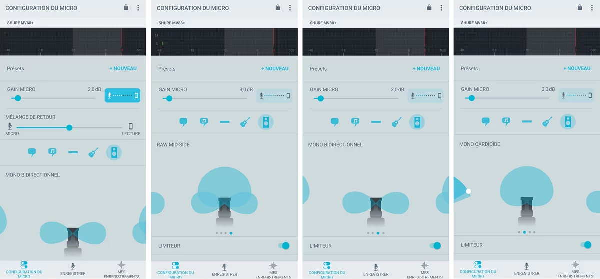

Une fois cela pris en considération, pour tout le reste, ce kit permet vraiment de monter en qualité. Pour en tirer pleinement parti, il faut d’abord télécharger les applications mobiles associées. Pour de l’enregistrement audio seul, le constructeur propose son appli ShurePlus Motiv Audio et nous vous recommandons vivement de l'installer, même si vous avez déjà parmi vos apps un "outil pro".
C’est via celle-ci que vous trouverez toutes les options permettant de régler finement le micro. Car même si celui-ci est dit "stéréo", l’application permet de choisir parmi différents modes d’enregistrements : voix (dialogue), chant, instrument, enregistrer le son d’un ampli, cardioïde, bidirectionnel et même un mode "largeur stéréo". Celui-ci, associé à l'enregistrement de voix dans l'application, propose une captation variable qui s'étend de 60 à 135 degrés selon six paliers (60, 75, 90, 105, 120 et 135 degrés). Bon, on ne vous cache pas qu'à l'usage, nous n'avons pas toujours perçu une réelle différence. Entre 60 ou 75… entre 120 et 135 degrés… selon nos tests, c'était parfois du pareil du même. Nous sommes bien conscients toutefois que nous n'avons pas l'oreille absolue ni même un matériel audio pour l'écoute qui permette de réellement faire la différence. Ce qui importe c'est que le choix vous est offert, et que vous pourrez en tirer parti, tout comme d'autres modes d'ailleurs.
Cette application offre d’autres avantages de taille tels que la gestion du gain avec retour visuel via des jauges de puissance, un accès à un filtre passe-haut, un égaliseur ou encore un compresseur. Il vous faudra sans doute du temps aux novices pour maîtriser ces réglages qui n’apportent pas toujours de solutions magiques. Mais là encore, ces réglages ont le mérite d’être là et certaines permettent bel et bien d'améliorer la qualité. En opposition à certains constructeurs qui ne livrent pas la moindre application pour exploiter leur micro (cf. notre test de l’Audio-Technica AT2020USBi), Shure livre ici tout ce qu'il faut et on ne peut qu'apprécier.

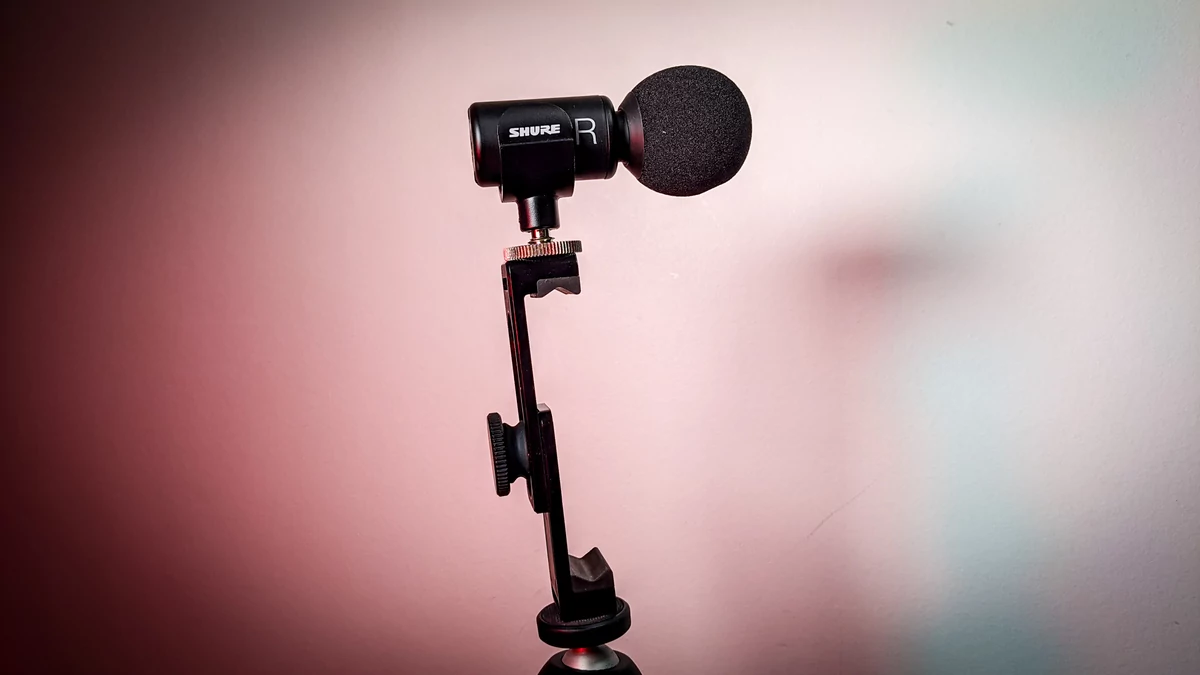

La seconde concerne le trépied. Même si celui-ci profite d’une très bonne qualité de fabrication et que son petit format permet de l’emporter facilement avec soi, une version un peu plus grande, ou extensible, aurait offert une plus grande souplesse d’utilisation. Pour la vidéo, cela faciliterait les cadrages qui en l'état peuvent vite se faire en contre plongée. Il reste évidemment possible de l'accessoiriser vous-même comme c'est le cas dans les photos ci-dessous où il a trouvé sa place sur notre Gorillapod.
Enfin, le microphone pouvant être utilisé pour enregistrer deux voix simultanément, à condition de tourner le micro, nous aurions apprécié que ledit micro soit monté sur un support orientable. En l’état, il faut desserrer la griffe, la pivoter d’un quart de tour, puis resserrer la bague.
Rien de bien compliqué, mais sur la couverture d'un événement où on multipliera les interviews, un mécanisme plus "libre" aurait permis de gagner en confort d’utilisation.
D’autant qu’un mécanisme orientable (une sorte de "push to unlock" débloquant le micro pour le tourner) permettrait de passer plus facilement d’un son capté en mode selfie à celui d’un sujet filmé par la caméra arrière.
