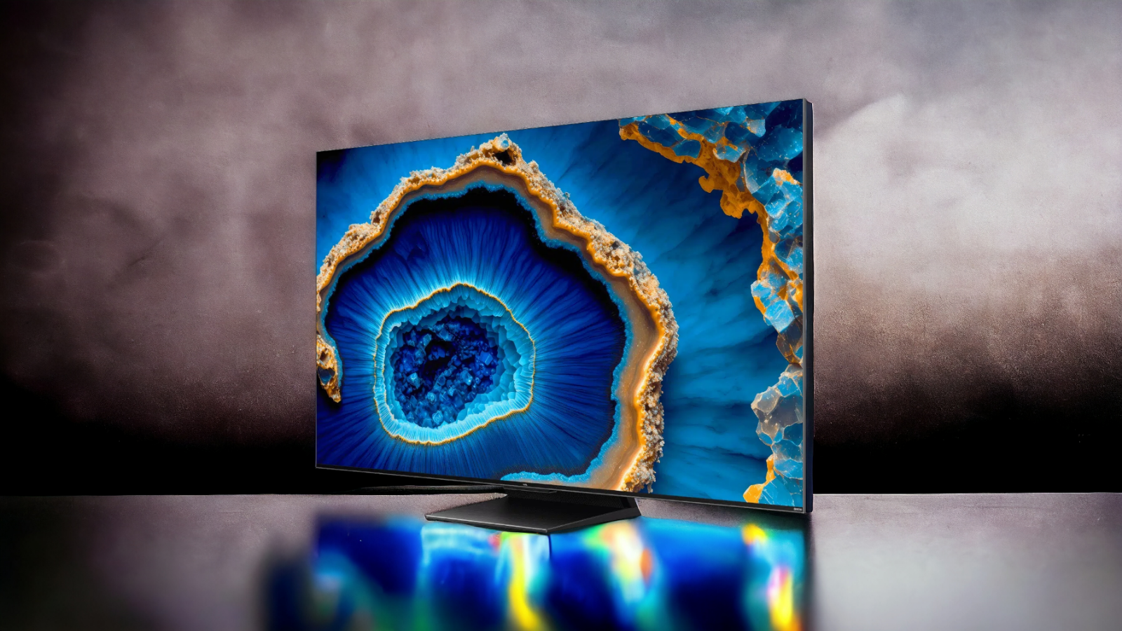

TCL C805 a de beaux arguments  © TCL
Porteur de belles promesses sur le papier, le TCL C805 tente de se positionner comme l’un des meilleurs rapports prix / diagonale sur le marché des téléviseurs Mini-LED. Il faut dire que les arguments mis en avant ne manquent pas : une luminosité « saisissante », des couleurs et un contraste « exceptionnels », HDR « époustouflant », autant d’éléments qui méritent d’être scrutés avec un test.

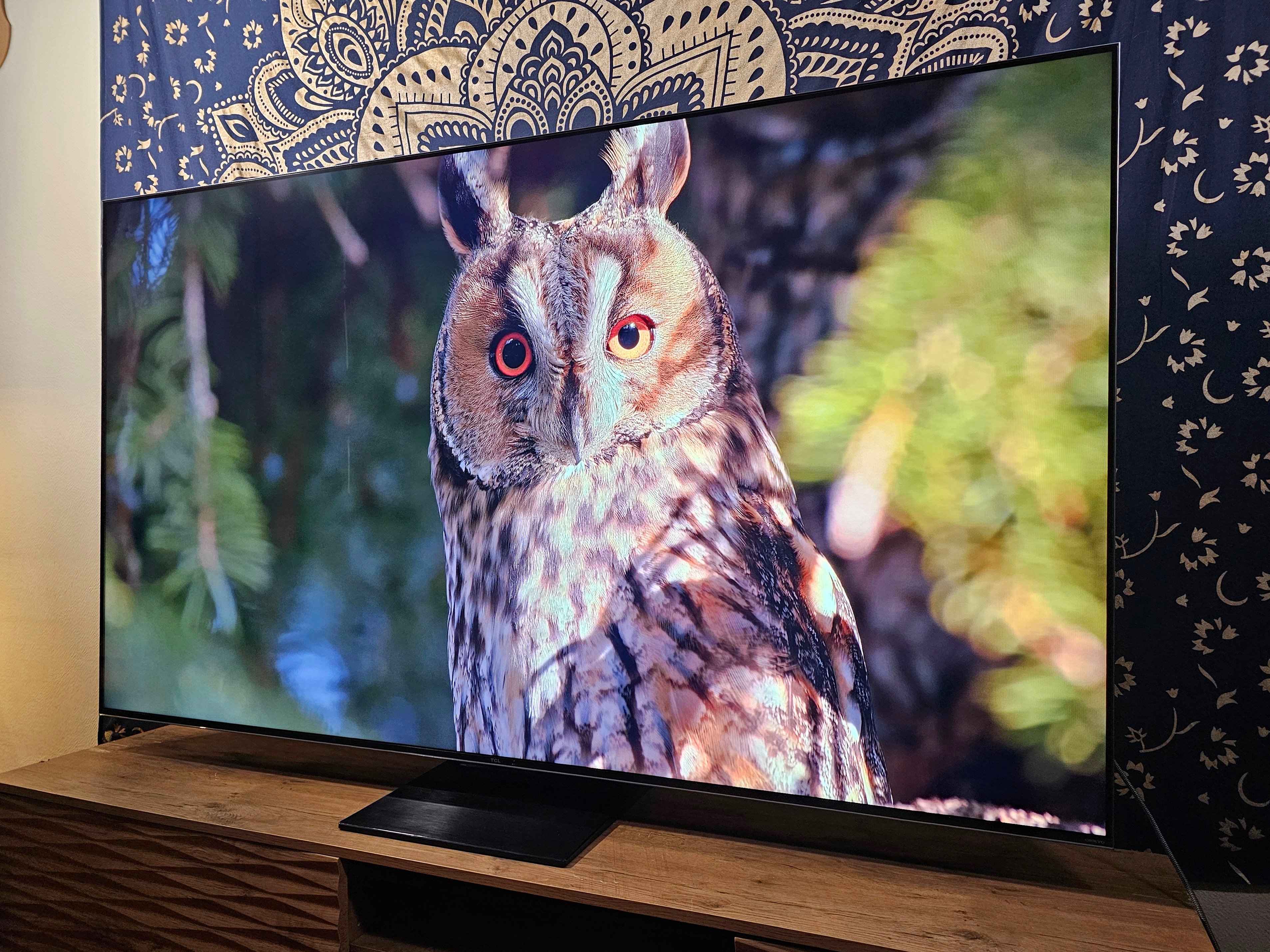

Image en sortie de carton avec le mode "standard" © Matthieu Legouge pour Clubic
Design : des matériaux bon marché pour un résultat sans fausse note
Avec ses téléviseurs C805, TCL propose à la fois des produits au design soigné, comme le souligne le cadre métallisé très fin qui entoure l’écran, et une construction avec un recours à des matériaux plutôt bon marché, qui permettent de réduire la facture.
Le résultat est satisfaisant avec une construction sans fausse note, de bonnes finitions, et un support central qui a pour intérêt de prendre peu de place en profondeur (environ 30 cm) et de surélever suffisamment le téléviseur pour libérer l’espace nécessaire à une barre de son.
