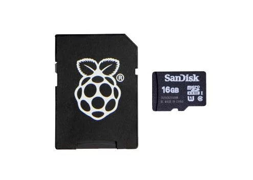

1. La carte SD
Le choix de la carte SD est crucial ! En effet, elle remplit le même rôle qu'un disque dur sur un ordinateur, par conséquent la vitesse de transfert ainsi que la capacité de stockage de la carte sont des critères de choix particulièrement important. Il convient donc de mettre la main sur une carte mémoire de qualité (classe 10) en évitant les sous-marques et autres marques génériques. Concernant la taille de la carte, 16 Go feront parfaitement l'affaire, mais vous pouvez opter pour un espace plus large si besoin.
carte-micro-sd-noobs-16go-classe-10-avec-adaptateur-sd-kubii.jpg_cropped_494x352
La boutique officielle Raspberry Pi propose également des cartes SD NOOBS (New Out Of the Box Software) de 4 Go ou 16 Go. NOOBS est un programme d'installation très simple à utiliser qui permet aux débutants d'installer Raspbian en quelques clics, ou d'autres systèmes d'exploitation alternatifs en téléchargeant leur image sur le web.
Enfin, vous trouverez aussi sur cette boutique l'adaptateur officiel microSD vers SD, qui n'est pas indispensable mais peut s'avérer utile si vous n'en possédez pas déjà un.

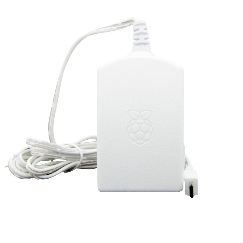

2. L'alimentation
À l'instar de la carte SD, le choix de l'alimentation ne doit pas être pris à la légère. Quitte à devoir y investir quelques euros supplémentaires, mieux vaut partir sur l'alimentation officielle pour le Raspberry Pi 3 qui bénéficie d'un courant de sortie max de 2.5 A pour une tension de 5 V. Elle conviendra pour alimenter tous les modèles de Raspberry Pi. Toutefois, si vous ne possédez qu'un Raspberry Pi Zero, mieux vaut vous tourner vers une alimentation dont le courant de sortie maximal est équivalent à 1 A ; cela vous permettra de profiter d'une alimentation adaptée et de réaliser quelques économies.
L'alimentation officielle 5 V et 2.5 A pour Raspberry Pi 3 et + © Kubii
Le Raspberry Pi s'alimente généralement grâce à sa fiche micro-USB, par conséquent il est possible de réutiliser un chargeur universel déjà en votre possession si tant est qu'il dispose d'une puissance suffisante pour alimenter votre matériel. Prenez donc garde au chargeur que vous désirez utiliser ou aux nombreux modèles que l'on peut trouver sur internet : leur utilisation comporte des dangers, mais peut aussi réduire les performances de votre nano-ordinateur.
Il existe cependant d'autres méthodes pour alimenter votre Raspberry Pi. Pour le modèle 3 B+ par exemple, il existe une carte d'extension format HAT, la Pi PoE (Power Over Ethernet) qui vous permet de l'alimenter via un connecteur réseau RJ45. Une diminution du nombre de câbles assez bienvenue, d'autant plus que cet add-on est « plug and play » et ne nécessite aucune configuration particulière pour fonctionner. Néanmoins, cette solution reste onéreuse pour « seulement » se débarrasser du câble d'alimentation. Comptez une vingtaine d'euros pour la Pi PoE HAT et 20 de plus pour un injecteur PoE qui vous permettra d'alimenter le câble Ethernet.

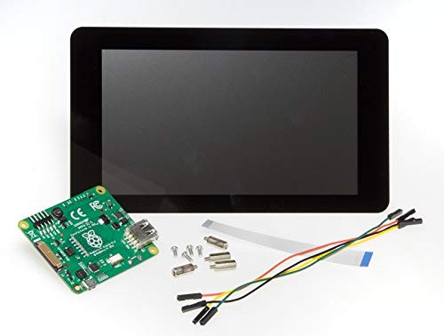

3. L'écran
Ce qui est très intéressant avec ce nano-ordinateur de la fondation Raspberry, c'est qu'il est possible de se procurer uniquement les trois éléments indispensables cités ci-dessus pour le faire fonctionner. Les autres éléments peuvent facilement provenir de matériel de récupération, comme c'est le cas avec le clavier et la souris, mais aussi avec l'écran. Par ailleurs, tout dépend du projet que vous aller mener avec votre Raspberry. Vous pouvez n'avoir recours à un écran qu'une seule fois pour démarrer et configurer la bête ; il n'est donc pas indispensable à proprement parler, encore moins si vous passez par la méthode Headless pour installer un OS.
Raspberry Pi écran tactile officiel
L'écran tactile 7" officiel pour Raspberry Pi
Néanmoins, il existe de nombreux écrans et afficheurs pour Raspberry Pi, de l'écran tactile officiel à la tablette Raspad en passant par les afficheurs LCD qui offrent généralement une interface très simple d'utilisation. Pour les projets plus complexes on retrouve par exemple le Pi Top, un véritable ordinateur portable modulable basé sur Raspberry Pi et souvent présenté comme étant un kit de développement.

Un complément d’infos sur l’alimentation. Ce que beaucoup de gens ignorent c’est que dans la cas d’une alimentation 5v de fort ampérage (ici conseillé 2.5A), la section et la longueur du câble jouent pour beaucoup dans la résistance interne et donc l’affaiblissement de la tension. Avec un câble USB/µUSB premier prix, c’est à dire de faible section et pour une longueur dépassant le mètre, la tension peut facilement « tomber » de 5v en sortie du bloc d’alimentation, à 4.6v-4.8v en bout de câble. Or un Raspberry à besoin de 4.85V minimum pour fonctionner correctement. Il faut donc impérativement un câble de section suffisante et bannir les câbles bon marché. Il en est de même pour les blocs d’alimentation premier prix qui peuvent certes fournir 5V, à vide, mais dont la tension s’écroule dès que la charge dépasse 1 ou 2 A. Les blocs officiels sont calibrés à 5.1V et la tension reste stable quel que soit la charge.
