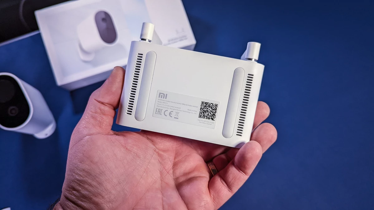

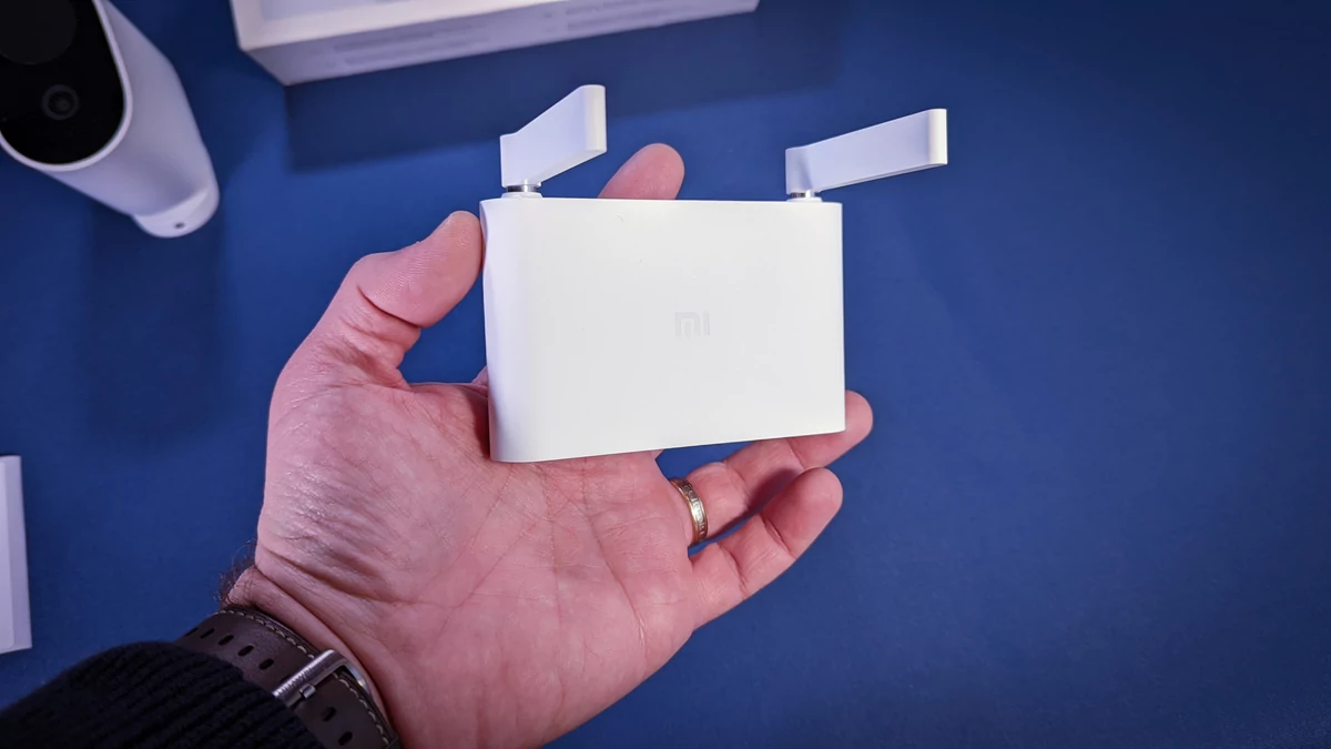

Intéressons-nous d’abord à la base. Celle-ci est assez compacte (11 x 8,5 x 7,7 cm antennes déployées), mais il est important de savoir que si le câble d’alimentation est livré - il mesure d'ailleurs 90 cm environ, c'est court ! - , le bloc secteur lui n’est pas dans la boîte. Heureusement, il s’agit d’une alimentation USB Type-C tout ce qu'il y a de plus classique. Il faudra donc raccorder le câble à un bloc que vous achèterez en supplément, à moins de recycler celui d’un ancien smartphone.
© D. Nogueira pour Clubic
Il semblerait que l'alimentation USB de la prise présente à l'arrière de notre box opérateur soit suffisante, mais l'emplacement de notre modem n'étant pas idéale pour l'installation de la caméra, nous avons opté pour un branchement sur une prise secteur.

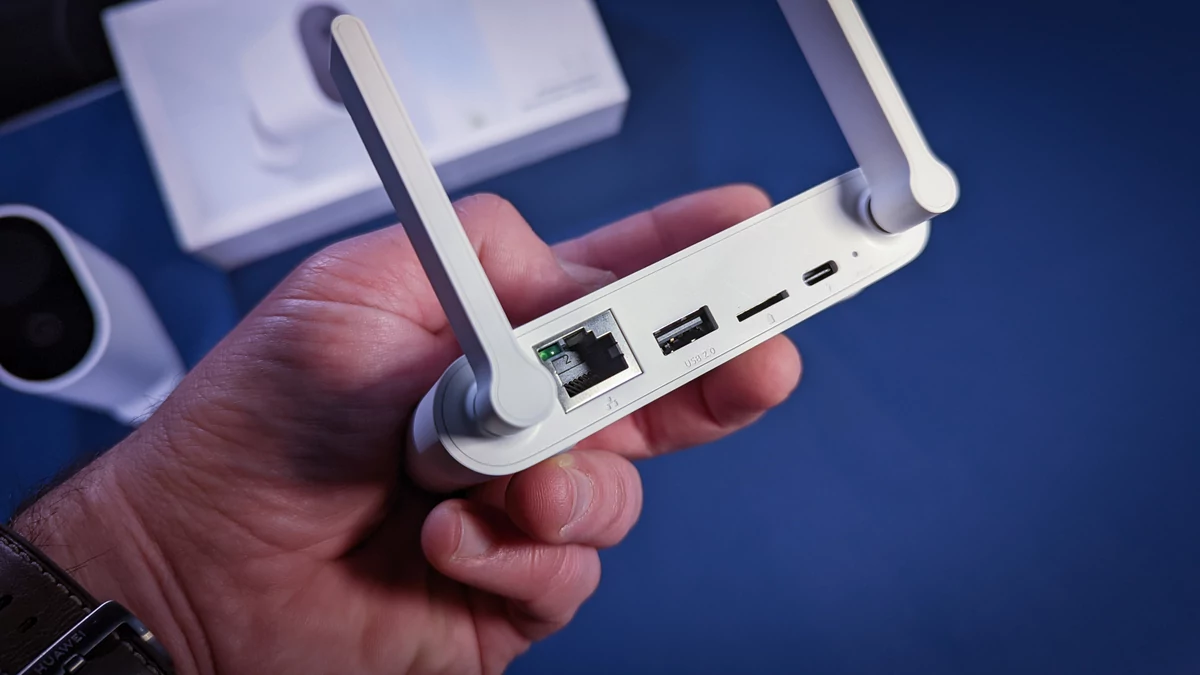

À l’arrière de la base, on retrouve les premiers éléments qui constituent des points positifs à savoir la prise USB type A et le lecteur de carte micro SD. Ces deux connecteurs permettent d’y brancher une clé USB ou une carte mémoire qui sera ensuite utilisée pour sauvegarder les enregistrements. Autrement dit, vous n'aurez pas besoin de souscrire à un abonnement supplémentaire pour stocker vos images. Naturellement, si d'aventure un cambrioleur partait en volant la base ou le stockage, vous n'aurez que les extraits issus des captures réalisées pour les notifications.
Signalons que la centrale peut accueillir jusqu’à quatre caméras, mais qu’il s’agit là des caméras sans-fil de la même gamme. En effet, il n’est pas question de profiter de la base pour y connecter une caméra intérieure à 360 degrés, par exemple. Sachez également que chaque caméra supplémentaire est proposée à 80 euros.
Pour en finir avec la conception de cette petite base, notez qu'elle est dotée de deux antennes rotatives, mais elle n’est pas conçue pour être fixée à un mur par exemple. C’est un détail, mais cette alternative permet parfois de dissimuler la box derrière un meuble : un atout esthétique pour la déco intérieure et parfois même un avantage technique, surtout lorsque le fil d'alimentation est cours comme celui livré ici - 90 cm, rappelons-le.

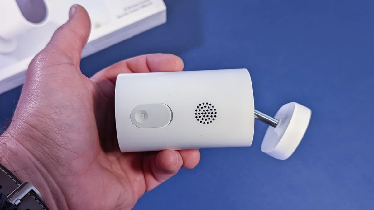

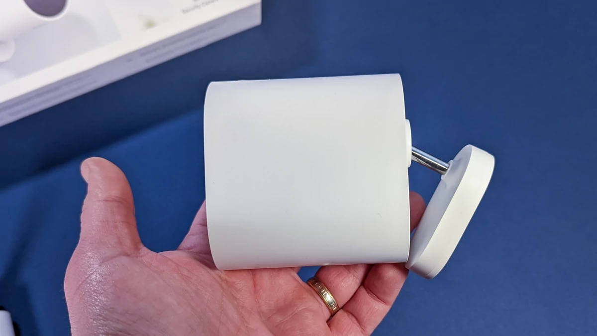

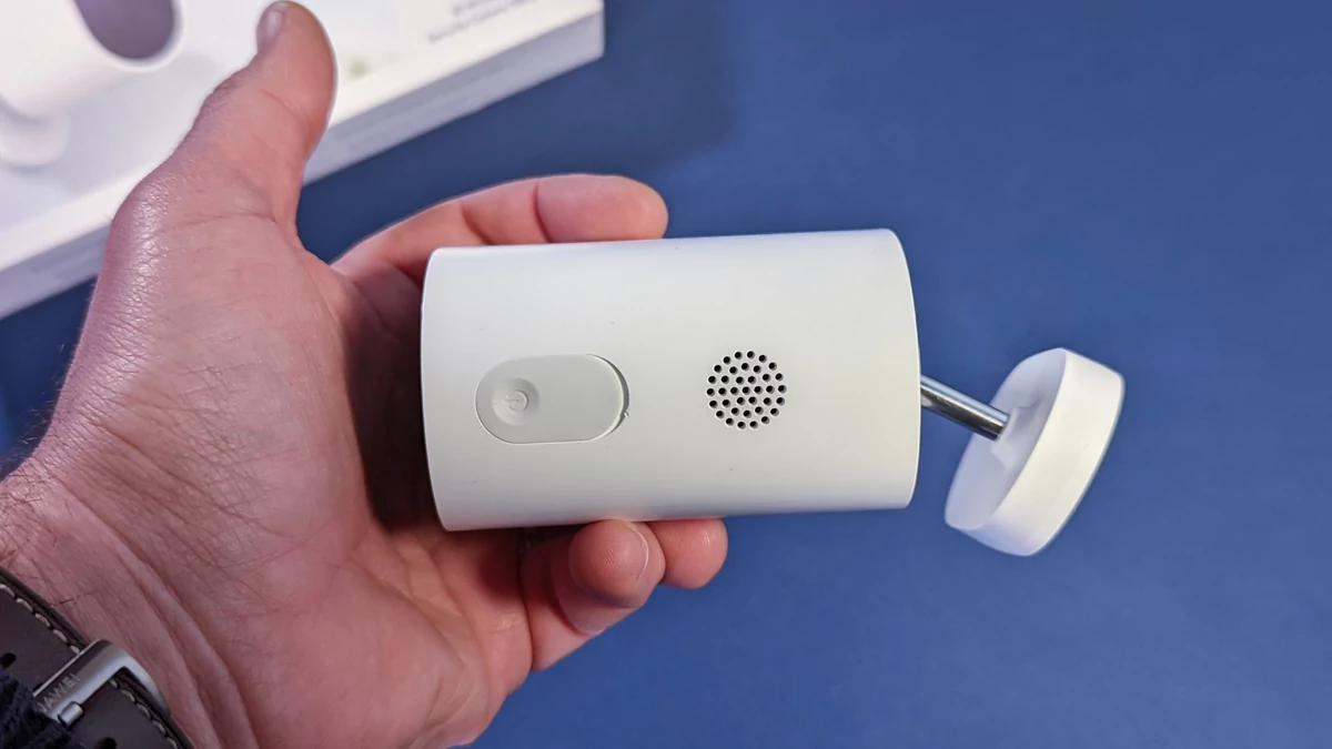

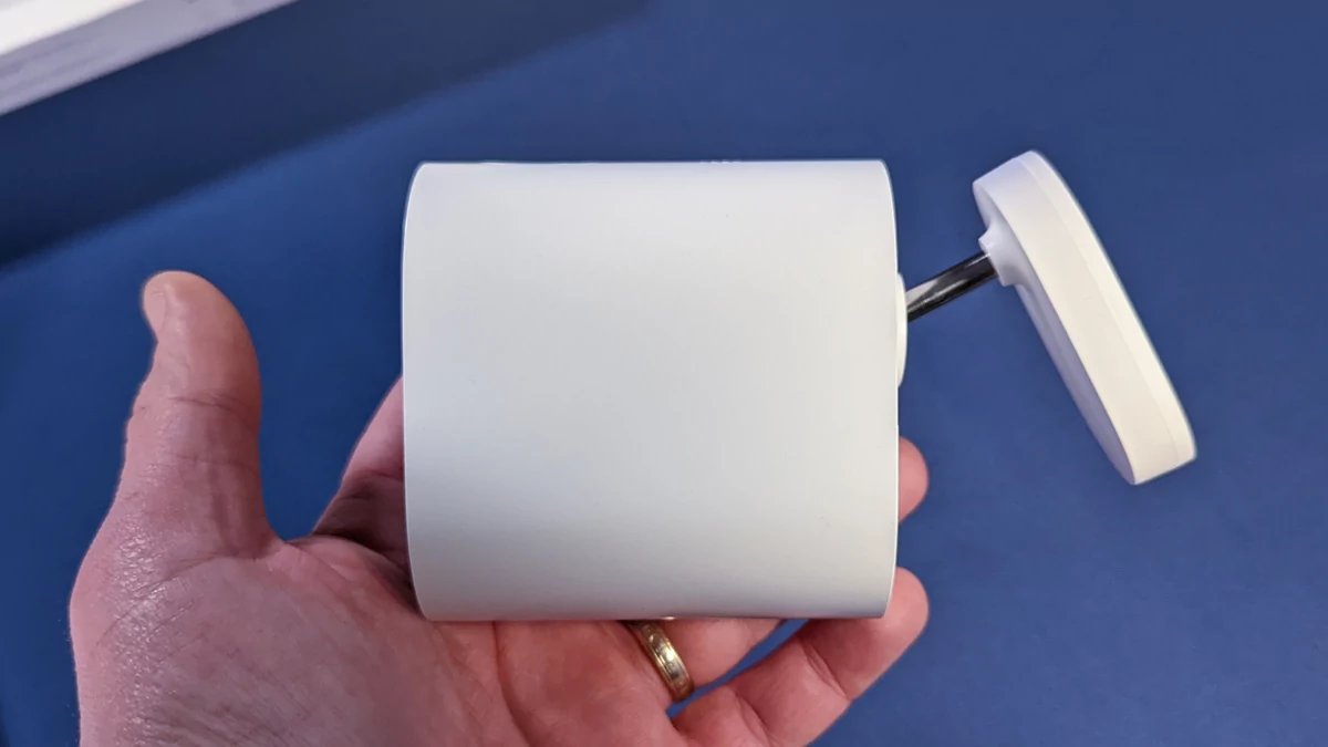

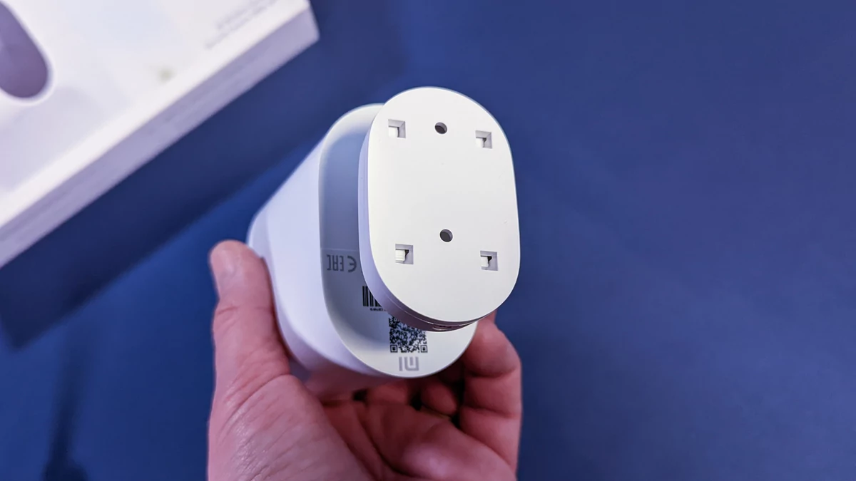

La caméra est finalement plus imposante que la base (5,3 x 12,2 x 10,2 cm). Sa conception quelque peu « minimaliste » est autant un avantage à nos yeux qu’un inconvénient. En effet, le support de fixation murale offre une orientation assez limitée, que ce soit de gauche à droite et de haut en bas, qui pourrait bien limiter l’installation.
Vous pourriez être contraint de positionner la caméra sous certaines conditions, tout cela parce que le support orientable ne vous permet pas de faire mieux. Les mécanismes concurrents offrent souvent une mobilité plus importante ce qui, au-delà même d’être plus agréable à l’installation, permet aussi d’ajuster le champ de vision de la caméra de manière optimale.
Selon nos estimations, dans le cas présent, il faut compter sur une vingtaine de degrés d’orientation sur le plan vertical et horizontal. La rotation sur le plan perpendiculaire est libre en revanche.

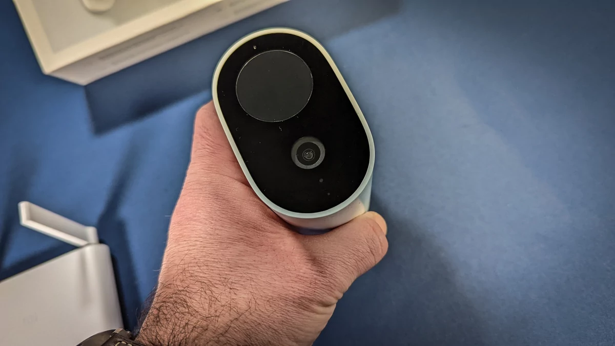

En façade, on trouve le capteur photo et le dispositif infrarouge dédié à la vision nocturne. Pour l’heure, nous n’avons rien d’autre à signaler sur la conception, mais nous ignorons encore si Xiaomi a adopté les bons matériaux pour résister aux intempéries.
À ce sujet, le constructeur promet une certification IP65, qui lui confère évidemment l’étanchéité nécessaire pour une caméra d’extérieure, ainsi qu’une résistance à un fonctionnement par des températures allant de -20 à +50° C.

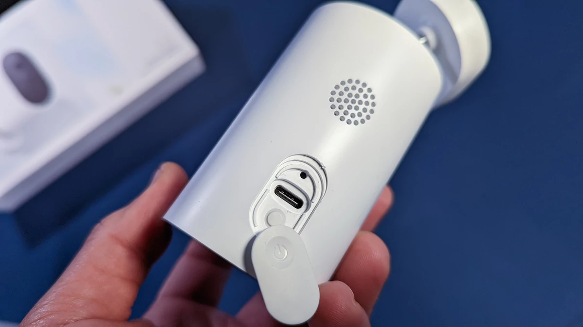

Pour en finir avec la caméra, celle-ci se recharge par le biais d’une prise USB Type C, mais il est tout de même important de noter qu’il n’est pas possible de changer la batterie si d’aventure celle-ci venait à manifester des signes de faiblesses. Cette dernière, d'une capacité de 5 700 mAh, peut atteindre trois mois d'autonomie en fonction du passage et de la configuration de votre utilisation.

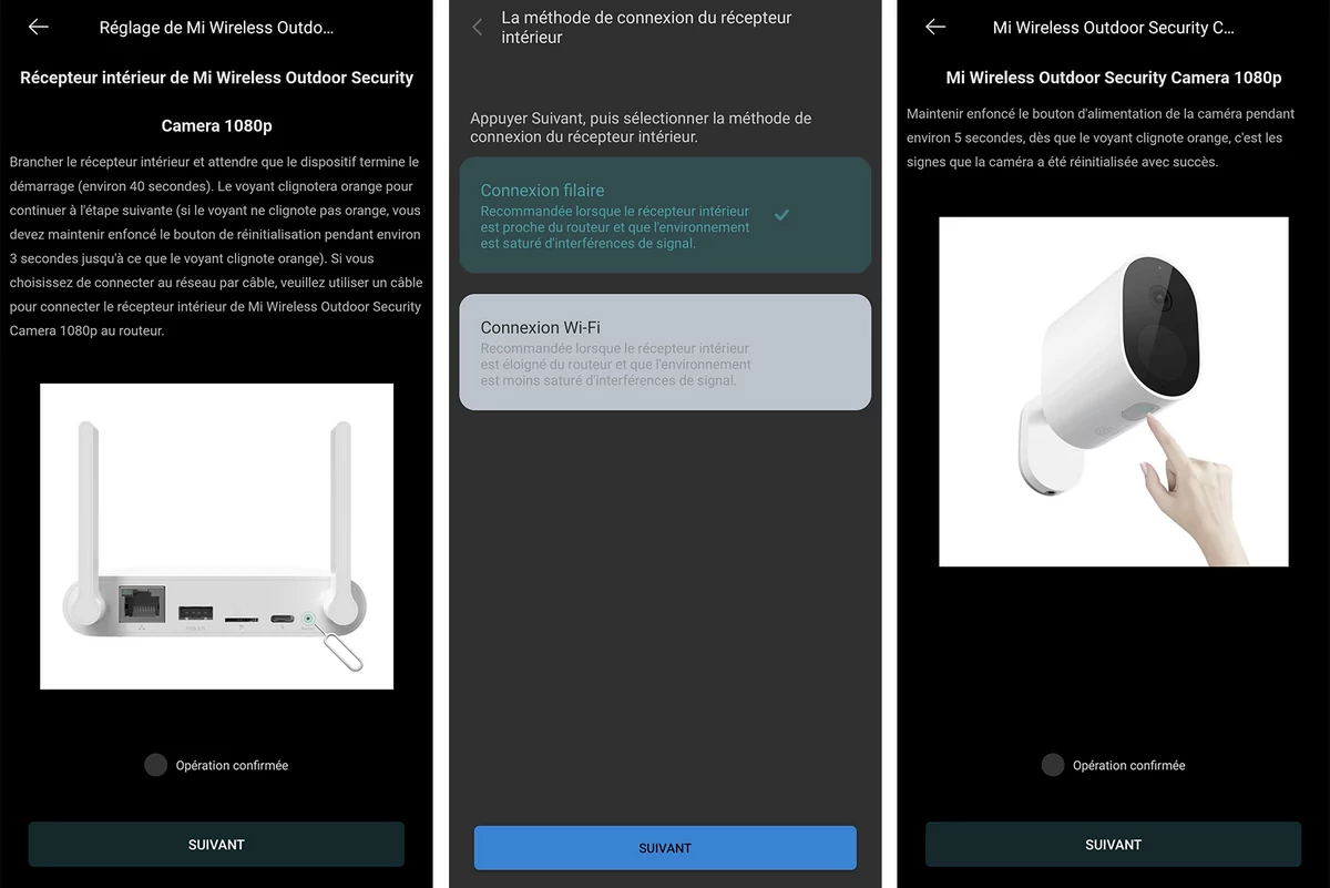

L'installation de ce kit ne devrait pas poser le moindre problème, y compris si vous êtes plutôt novice. La première étape consiste à connecter la base à votre réseau internet. La procédure peut être réalisée soit en filaire, soit directement en Wi-Fi, méthode que nous avons choisie, car théoriquement la plus sujette à créer des problèmes.
Et en l’occurrence, nous n’avons eu aucun mal à coupler la box à un réseau. Il a suffi de capturer le QR Code situé sous la base pour être guidé ensuite dans une procédure d’association. La solution s’est intégrée à notre réseau 2,4 GHz et crée ainsi un réseau sans fil, visiblement uniquement des caméras.
La procédure est sensiblement la même sur la caméra et après quelques minutes pour associer les éléments, l’application nous propose déjà une mise à jour pour chacun des deux produits. Xiaomi assurera-t-il des mises à jour récurrentes, notamment pour contrer les éventuelles failles de sécurité à venir ? Espérons-le.

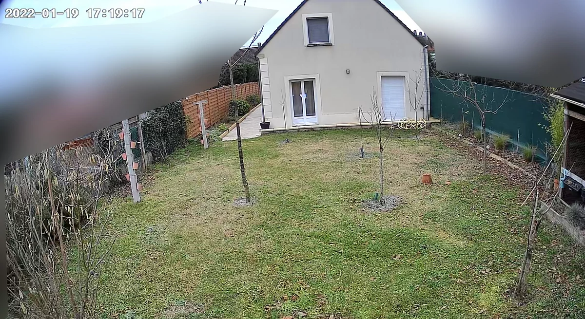

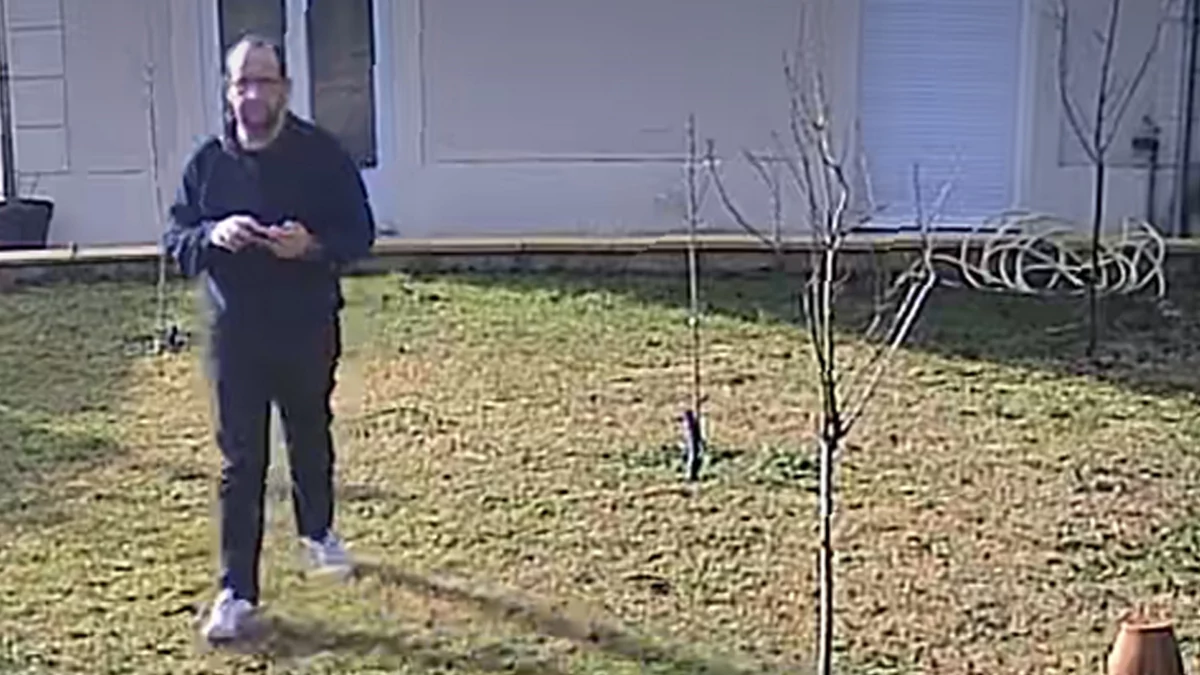

Une qualité d’image qui pâtit de sa compression…

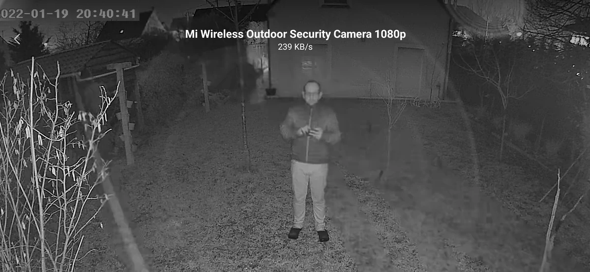

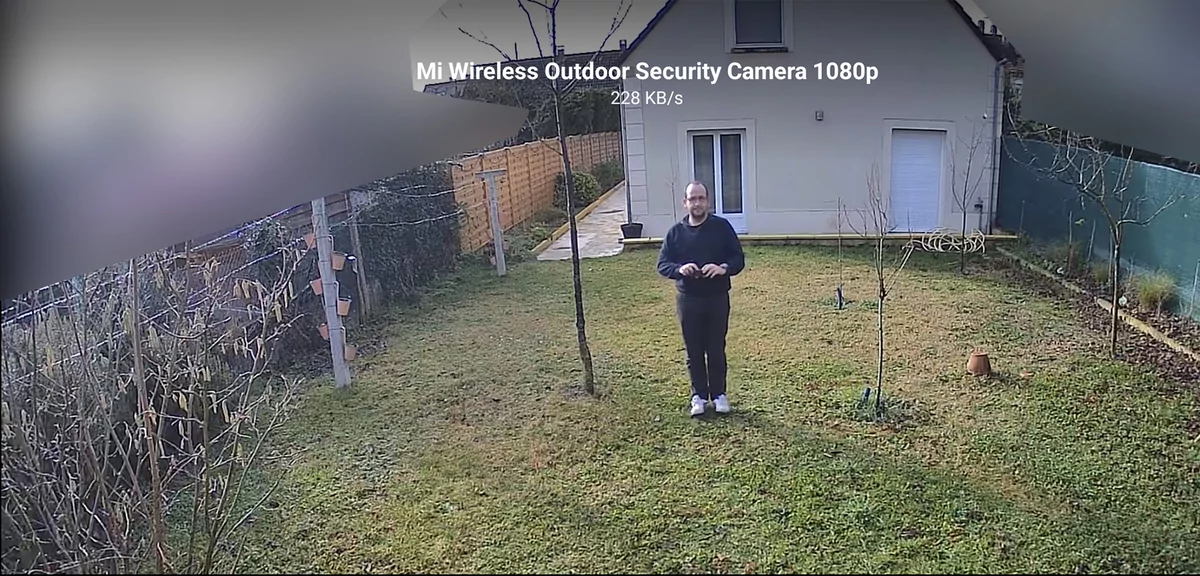

De prime abord, la qualité de la caméra semble bonne, en tout cas, en plein jour et lorsqu'on n'y regarde pas de trop près. En effet, on note assez facilement les artefacts qui sont selon nous intimement liés à la compression en H.265 de l'image. Xiaomi indique sur son site que ce choix permet de réduire de 50 % le poids de la vidéo et donc d'autant le flux internet nécessaire.
Cela constitue un atout indiscutable pour les utilisateurs qui n'ont qu'un faible débit internet à domicile et un atout pour tous qui, une fois en déplacement, pourront consulter le flux vidéo de leur caméra avec une réactivité optimale.
Cependant, nous aurions aimé que Xiaomi laisse la possibilité à ses utilisateurs d'opter pour moins de compression, enfin, encore moins devrions-nous dire. En effet, une telle option pour le choix de la qualité (parmi basse, moyenne et élevée) est disponible, mais les quelques captures permettent de constater que la compression est encore trop forte. Avec notre connexion fibre à domicile, nous pouvons largement nous permettre de dépasser les 250 KB/s du flux vidéo.
Surtout que le flux vidéo que nous avons téléchargé depuis la clé USB montre que la vidéo est limitée à 16,67 images par seconde. Voilà qui n'aide pas à obtenir un joli rendu. Ci-dessus, on remarque lesdits défauts de compression qui entourent notre corps lors du déplacement : l'image devient floue. Le rendu se dégrade naturellement encore un peu plus en basse luminosité et de nuit. Dans l'ensemble, disons que le résultat est vraiment quelconque et que Xiaomi ne marque pas spécialement de point sur ce critère.
Ci-dessus, les captures issues de vidéos enregistrées sur la clé USB connectée à la base nous permettent d'identifier très facilement là aussi une forte compression. Alors certes, on n'attend pas d'une caméra IP dite Full HD que la qualité soit dingue, mais ici le résultat est vraiment très basique. Alors oui, en contrepartie, la solution est vraiment très abordable et peut-être qu'en lui associant un éclairage extérieur à détection de mouvement, vous parviendrez à améliorer la qualité de nuit.

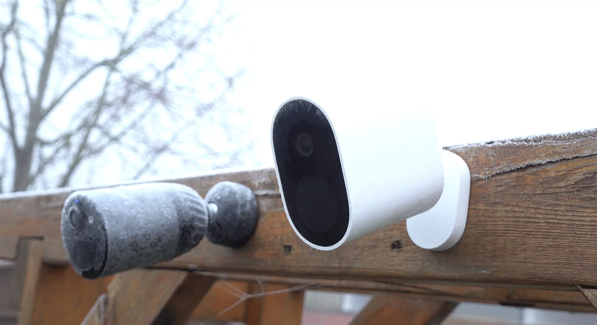

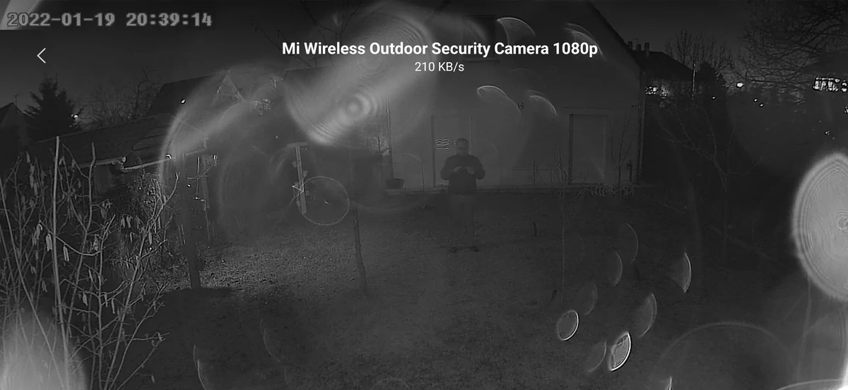

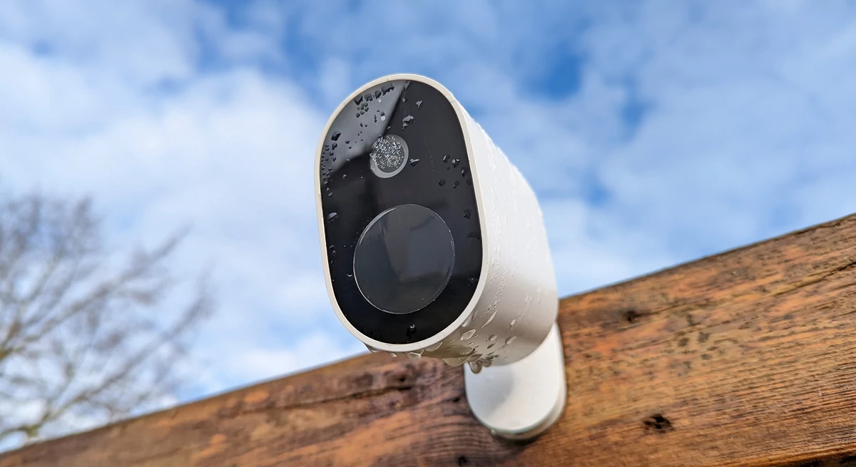

La fine pluie qui est survenue en soirée durant notre période de test nous a permis de faire un constat assez fâcheux. En effet, si nous pouvons émettre des doutes quant à la qualité des matériaux et leur capacité à bien vieillir face aux intempéries ou une exposition directe au soleil, il nous faut également vous mettre en garde sur un point bien spécifique concernant la conception du produit.
En effet, alors qu’il ne pleuvait que très peu durant cette soirée de notre période de test, l’objectif de la caméra s’est retrouvé obstrué par des gouttes d’eau rendant la lecture de l’image quasiment impossible.
Le système de détection s’en retrouve naturellement perturbé, mais quand bien même celui-ci vous envoie une alerte, il est difficile de voir ce qu’il se passe. Vous ne serez que d’autant plus agacé face au constat qu’une silhouette évolue dans votre jardin, tout en sachant que le résultat ne permettra aucune identification.
Une fois la lentille essuyée, le retour à la normale ne dure pas longtemps. La vue se trouble à nouveau sous cette légère pluie fine. On a du mal à imaginer ce que ça donne avec une météo plus capricieuse encore. Force est de constater que la lentille n’a manifestement profité d’aucun traitement déperlant, ou en tout cas, il ne semble pas ici particulièrement efficace.
La conception même de la caméra semble faciliter la rétention d’eau, et cela même si la caméra est légèrement inclinée vers le bas. Il faudra considérer la chose lors de l’installation en optant peut-être pour une zone un peu plus abritée ou alors inclinée davantage vers le bas (elle est pourtant bien orientée vers le bas dans notre installation), ce qui ne résoudra pas totalement le souci pour autant.
Et malheureusement le constat du lendemain matin n’est guère franchement meilleur. Alors qu’il ne pleut plus depuis plusieurs heures, l’eau peine à s'évacuer et la lentille est désormais recouverte d'une pellicule rendant là encore la visibilité assez peu aisée. A 9 h 44 du matin, le résultat est mauvais et à 11 h 37, c'est à peine mieux.

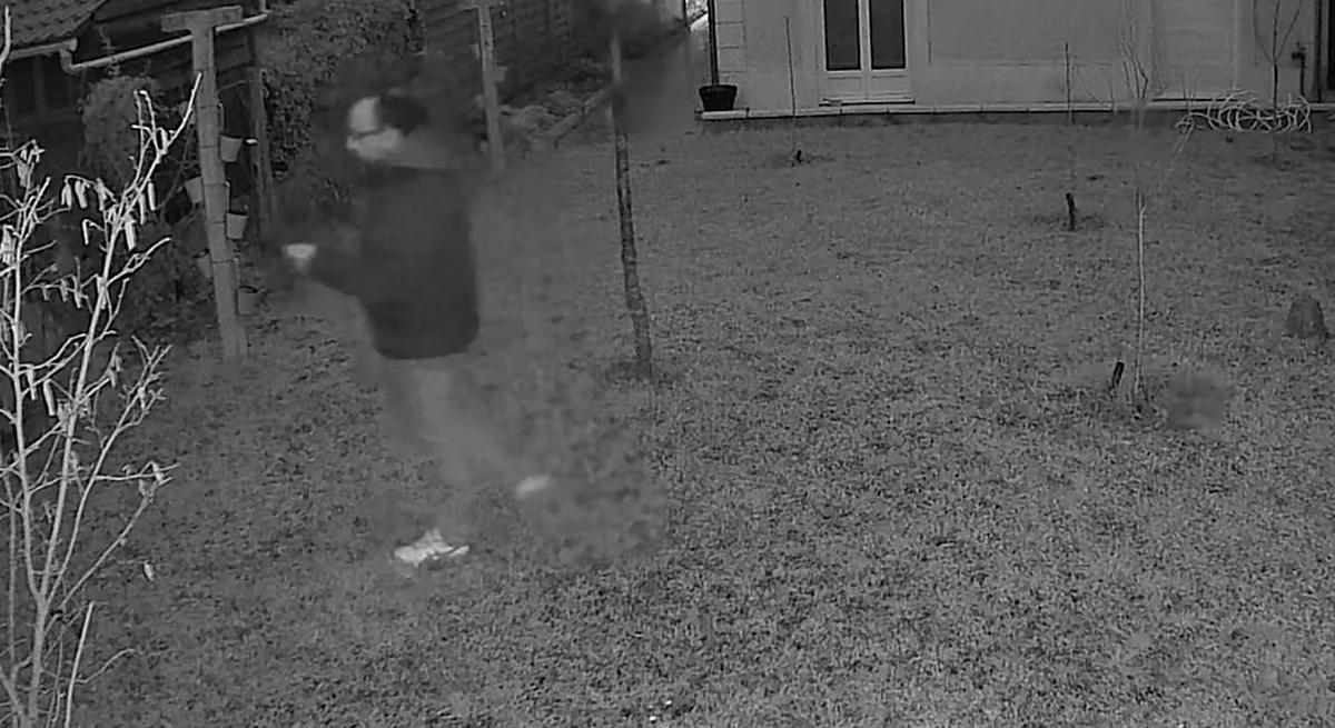

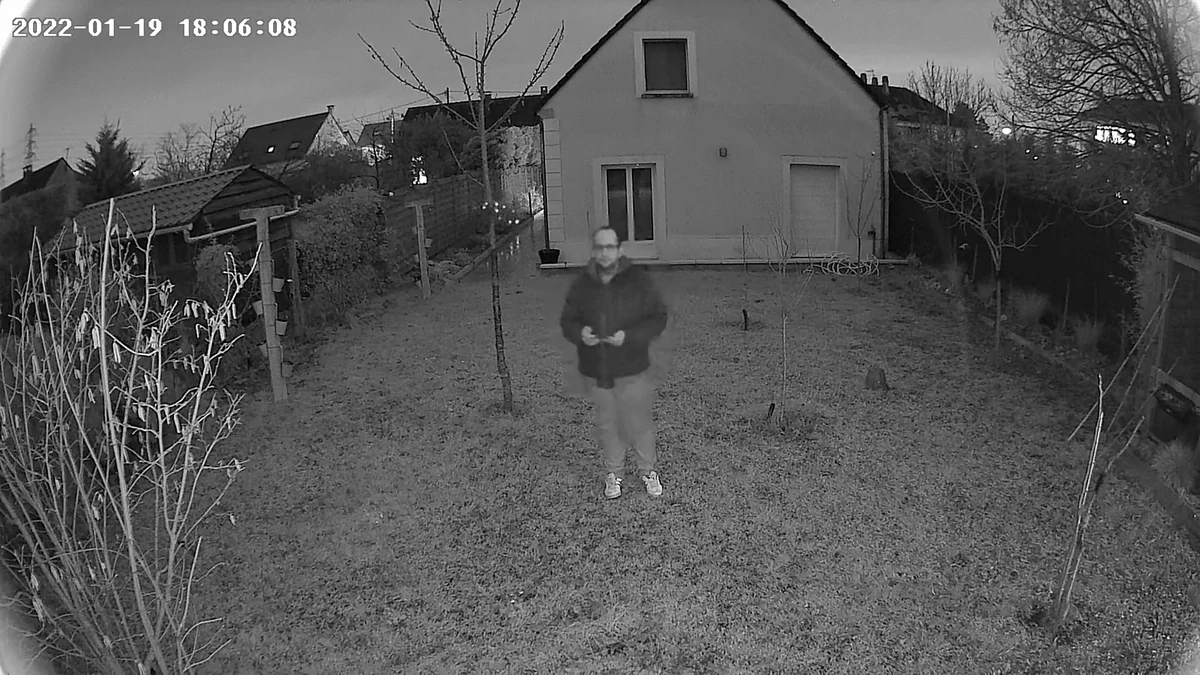

Et cette période hivernale nous a permis de constater qu'il en est de même avec le froid. Dans certaines situations, vous y verrez presque aussi clair qu'à travers le pare-brise de votre voiture qui aura passé la nuit dehors. Un défaut qu'on retrouvera toutefois sur d'autres caméras comme le montre la photo ci-dessus où la caméra d'Ezviz souffre encore plus de l'effet du froid avec une lentille totalement givrée, alors que celle de la Xiaomi en est quasiment exempte.
La capture caméra Xiaomi à gauche, la capture caméra Ezviz BC1C © D. Nogueira pour Clubic
Comme l'illustrent les captures ci-dessus, lorsque les caméras sont vraiment exposées au froid, le résultat peut vite devenir catastrophique. Et si l'avantage ce matin-là a été en faveur de la Xiaomi, n'en tirez pas de conclusion trop hâtive pour autant, car cela n'a pas été toujours le cas. C'est pourquoi il faut garder cela en tête dans le choix de l'emplacement lors de l'installation de votre matériel.

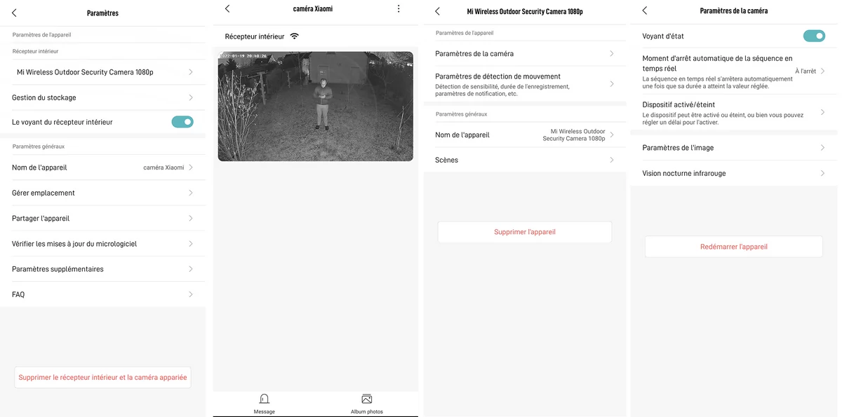

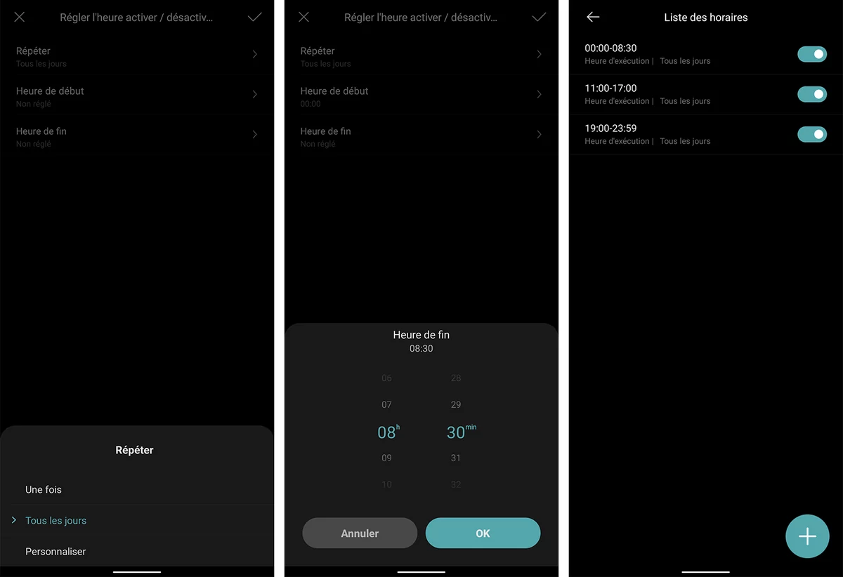

Une application assez basique, mais fluide et avec quelques bonnes idées
Pour conclure ce test, abordons brièvement les fonctions liées à l'application. De manière assez classique, on y trouve tout ce qu'il faut pour régler les principaux paramètres liés à la caméra, que ce soit la qualité d'image, l'espace de stockage ou encore les paramètres de détection.
À noter que Xiaomi ne propose d'ailleurs que peu d'options. On trouve en l'occurrence le choix de l'intervalle auquel vous souhaitez recevoir les alertes ou encore la sensibilité qui se limite à « basse », « moyenne » et « élevée ». Il n'est pas question d'exclure des zones de l'image pour réduire le nombre de fausses alertes. C'est pourtant une option intéressante pour les caméras extérieures qui peuvent parfois être installées avec une vue sur la rue et qui sont sujettes alors à capter le passage des voitures ou simplement des piétons.
De manière assez classique, on retrouve également la possibilité de programmer très précisément les plages horaires et les jours durant lesquels la caméra devra surveiller votre propriété.

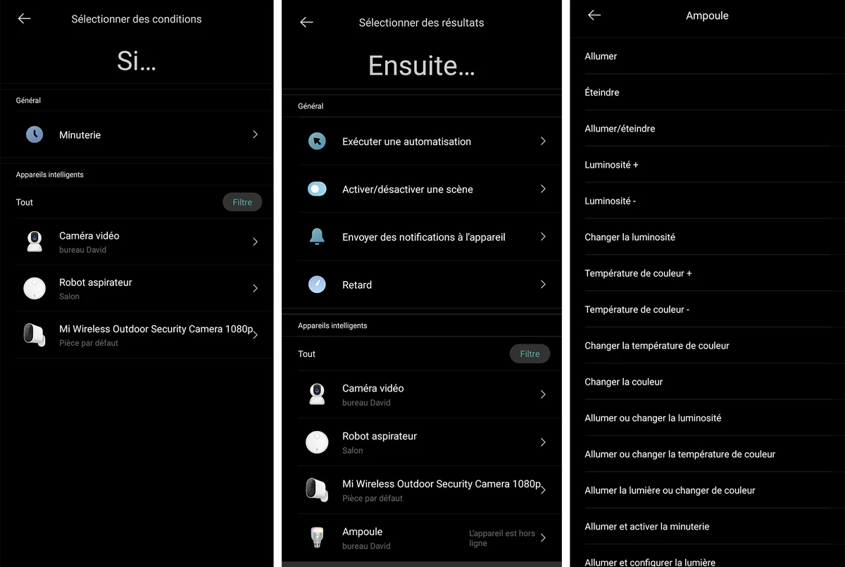

Enfin, on trouve également la possibilité de créer des routines entre les produits associés sur l'application Xiaomi Home. Vous pourrez ainsi décider d'allumer une ampoule à l'intérieur de la maison si jamais une forme humaine est détectée dehors.
