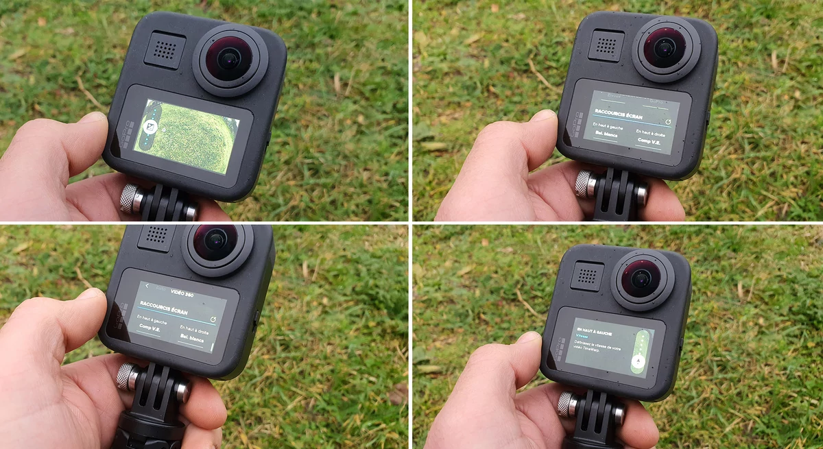

Côté conception, la Max reprend les avantages que nous avions déjà identifiés sur la GoPro Hero 8. Du côté des points positifs, il y a l'écran LCD tactile de 4,2 cm de diagonale. Celui-ci permet naturellement de s'assurer du bon cadrage de l'image. Vous nous direz, et à juste titre, que le cadrage sur une caméra à 360 degrés, ça se retravaille en postproduction. Certes, mais la GoPro Max peut aussi être utilisée en mode caméra classique, un mode d'ailleurs appelé « Hero », utilisant l'un des deux objectifs à la fois. L'écran devient donc très pratique pour voir ce qu'on cadre, surtout à l'occasion d'une vidéo en mode selfie. Et puis il permet aussi de visionner les séquences enregistrées sans avoir à sortir le smartphone de la poche et ça, c'est pas mal.

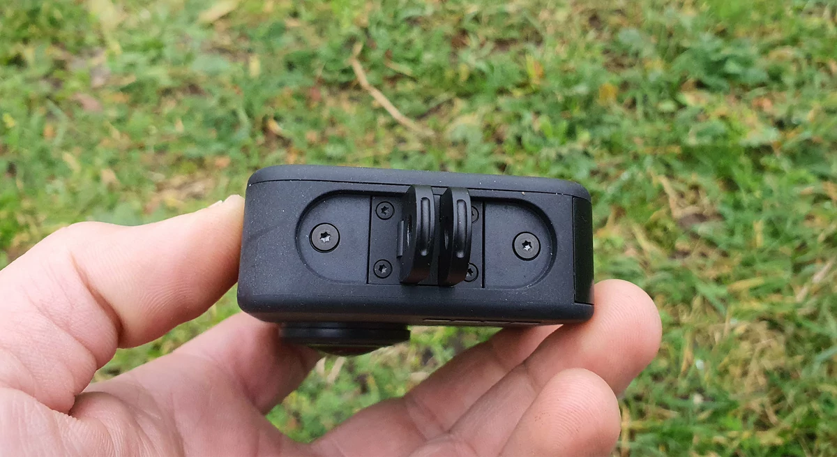

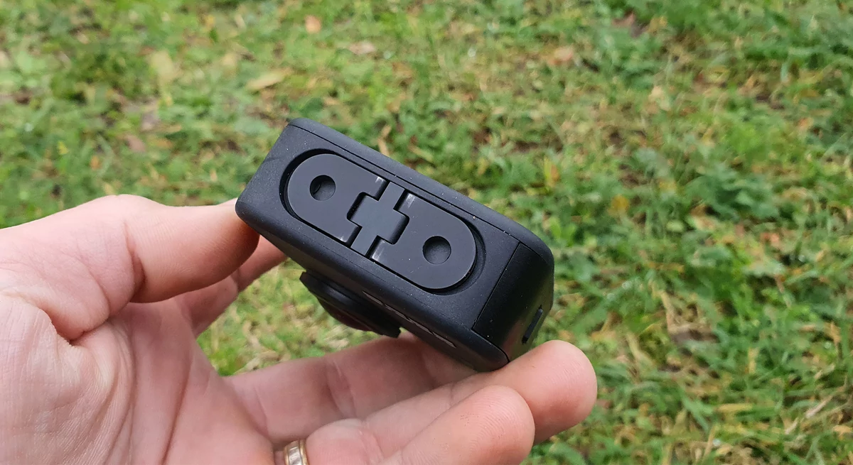

Autre point positif, à l'image de la Hero 8, la Max adopte cette nouvelle conception sans caisson. Comprenez que le mécanisme de fixation de la caméra à ses accessoires est intégré au châssis. Il se présente sous la forme de deux lamelles de plastique qui se déplient pour s'enficher ensuite sur les différents supports. Si nous avions quelques inquiétudes quant à la solidité de l'ensemble, on peut désormais dire que ce mécanisme est visiblement suffisamment robuste pour encaisser les traitements de chocs.
GoPro Max
GoPro Max
Et si d'aventure ces lamelles en plastique venaient à casser, elles peuvent être achetées en option (à 20 euros tout de même !), comme la majorité des pièces des caméras GoPro.

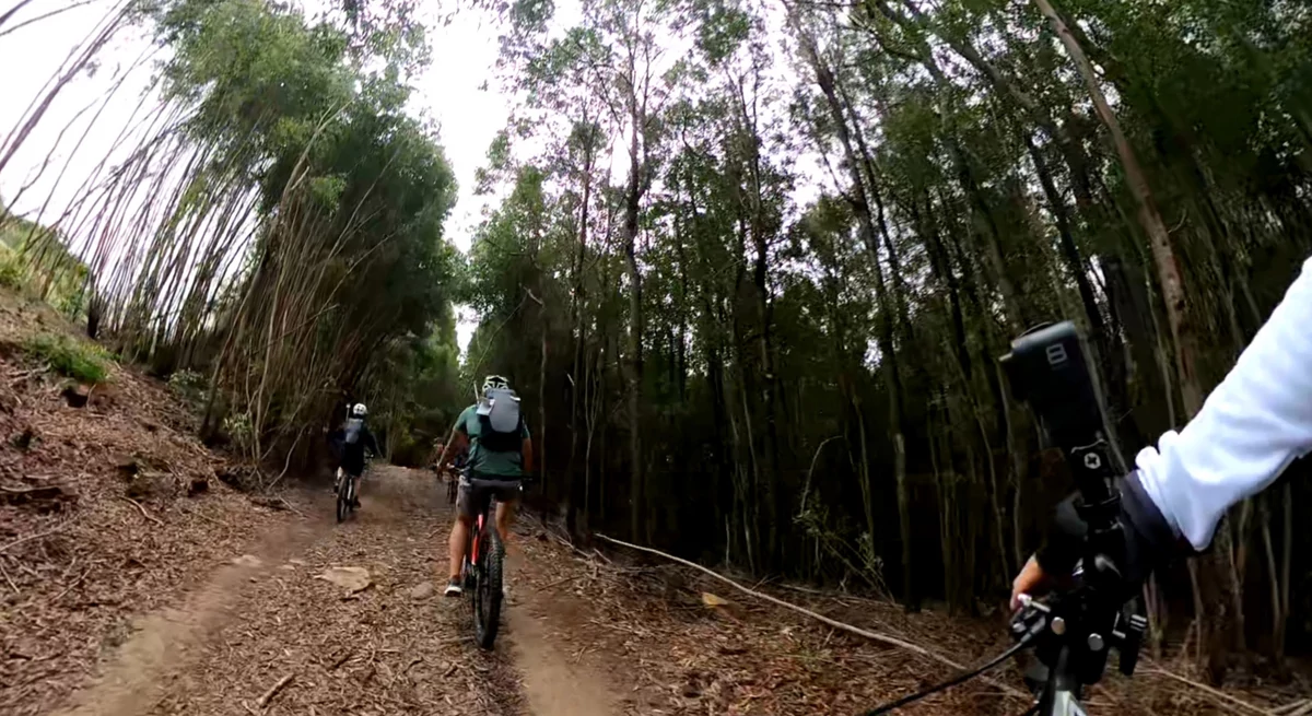

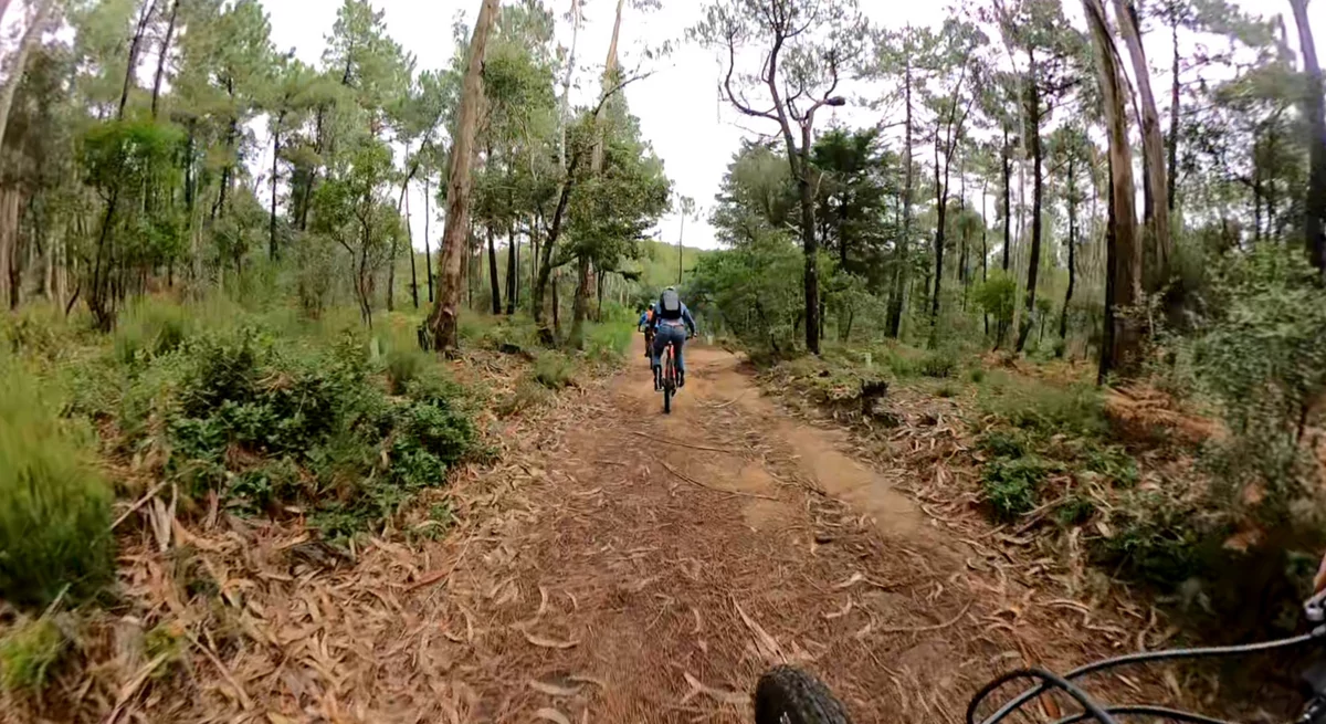

La GoPro Hero 8 fait office de référence en matière de qualité d'image, notamment grâce à son excellente stabilisation HyperSmooth 2.0. La Max n'a pas grand-chose à lui envier sur la réduction des tremblements dus aux secousses. C'est même, d'une certaine manière, clairement au-dessus étant donné qu'on parle ici d'une vidéo stabilisée à 360 degrés. Mais le plus bluffant encore, c'est que la Max intègre directement la fonction de maintien de l'horizon. Celle-ci peut-être utilisée sur la Hero 8, mais elle n'est disponible que via l'application mobile et une fois la vidéo importée dans la mémoire du smartphone, par exemple. A quoi sert-elle ? Et bien comme son nom l'indique, à garder l'horizon... toujours horizontale. Dans la vidéo ci-dessous, alors qu'on fait tourner la caméra sur elle-même, l'image affichée sur la tablette reste totalement droite.
via GIPHY
Attention, cela ne fonctionne que lorsqu'on utilise un seul des deux objectifs de la caméra, mais c'est assez bluffant d'efficacité. Cela permet de créer de superbes séquences vidéo sans réellement se soucier réellement du cadrage ou de la stabilisation de l'image. En revanche, cette technologie n'est pas toujours très adaptée, car la stabilisation est tellement efficace qu'elle aseptise beaucoup le rendu, ce qui ne rendra parfois les séquences un peu trop... ennuyantes. C'est que ce nous avons pu constater lors d'une descente à vélo avec un dénivelé plutôt important, le résultat y est assez peu immersif et pas franchement impressionnant. Pour ajouter un peu de sportivité, il faudra, par exemple, que la caméra ait le cintre du vélo dans son champ de vision, pour qu'on se rende bien compte qu'il se passe quelque chose. Sinon, il est évidemment possible de désactiver cette fonction ainsi que la superbe stabilisation (HyperSmooth Max), au risque alors de vous retrouver avec quelque chose de pas toujours exploitable.

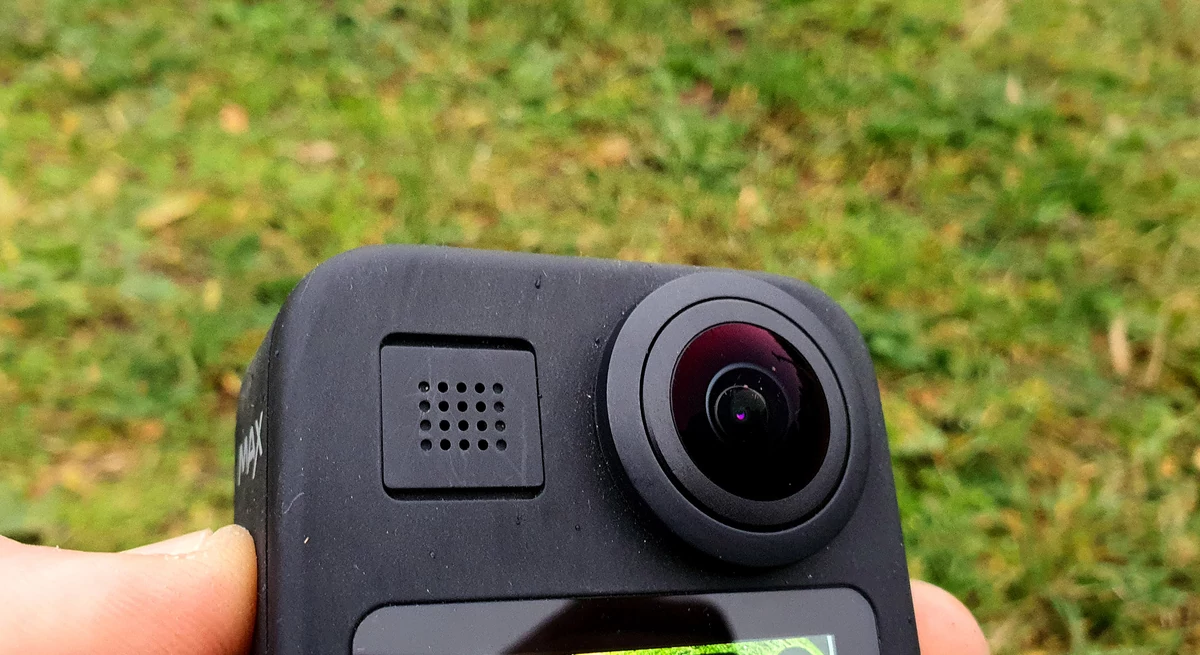

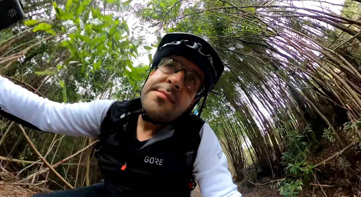

Les deux objectifs à 180 degrés ne sont pas dénués de défauts. On note des aberrations dans les coins, dans les arbres, par exemple, qui se matérialisent par les franges violettes à l'image. Le petit capteur ne fait donc pas de miracle sur les difficultés que représentent les hautes lumières et les contre-jours. Il est important aussi d'orienter le centre de l'objectif vers son sujet le plus souvent possible. Cela limite les défauts liés à la déformation de l'optique. D'ailleurs, comme on peut le voir dans les captures d'images ci-dessus (réalisées à partit d'Adobe Premiere Pro), il est tout à fait possible de zoomer dans l'image jusqu'à obtenir l'équivalent du mode « linéaire (19-39mm) » chez GoPro qui limite les déformations. En revanche, l'assemblage des images est, dans la plupart des situations, très réussi.
Lors de nos tests, nous avons fini par nous rendre compte qu'il est important sur cette caméra qui capte simultanément deux plans totalement différents (parfois l'un face au soleil et l'autre à contre-jour), de mettre toutes les chances de son côté en ajustant régulièrement les réglages. Débit, exposition, ISO min, ISO max ou encore balance des blancs, mieux vaut prendre un peu de temps pour optimiser le rendu, surtout si les conditions de luminosité sont difficiles - avec des variations importantes, comme lors d'un parcours en forêt. Nous sommes toujours plutôt amateurs du profit de couleur « GoPro » que « Flat » : le rendu est plus flatteur dès la sortie du boîtier. Bref, côté qualité d'image, il est vrai qu'un mode de définition supérieur aurait été le bienvenu, mais en prenant le temps de peaufiner les réglages, ou avec un peu de post-traitement, le résultat peut sérieusement devenir très amusant amusant et original.

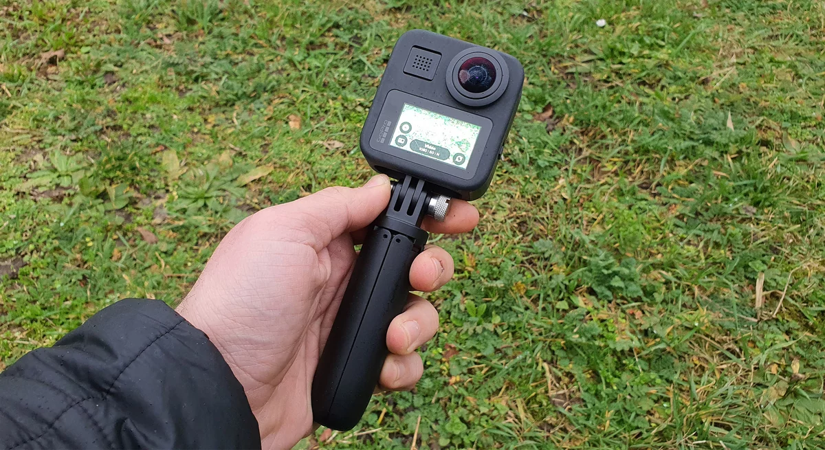

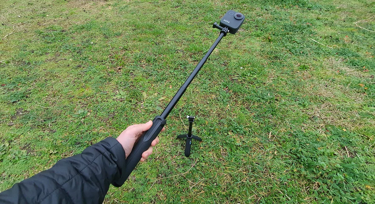

Et pour cela, il va falloir vous équiper. Vous avez peut-être déjà une multitude de supports GoPro, mais avez vous une bonne grande perche ? Dans le cadre de notre test, nous avons eu le modèle que GoPro vend sous la référence « Poignée et trépied Max », mais celle-ci coûte tout de même 60 euros. Alors oui, elle est d'une robustesse incontestable, mais si vous n'avez pas un tel budget à y consacrer, rabattez-vous sur des solutions compatibles. L'essentiel est d'en avoir une... c'est même indispensable en fait. Pour profiter de toutes les fonctions dynamiques proposées ensuite au montage, il est important que la caméra puisse prendre de la distance avec son sujet. Et plus la perche sera grande, plus vous pourrez donner l'impression que la caméra flotte autour des sujets, tel un drone.

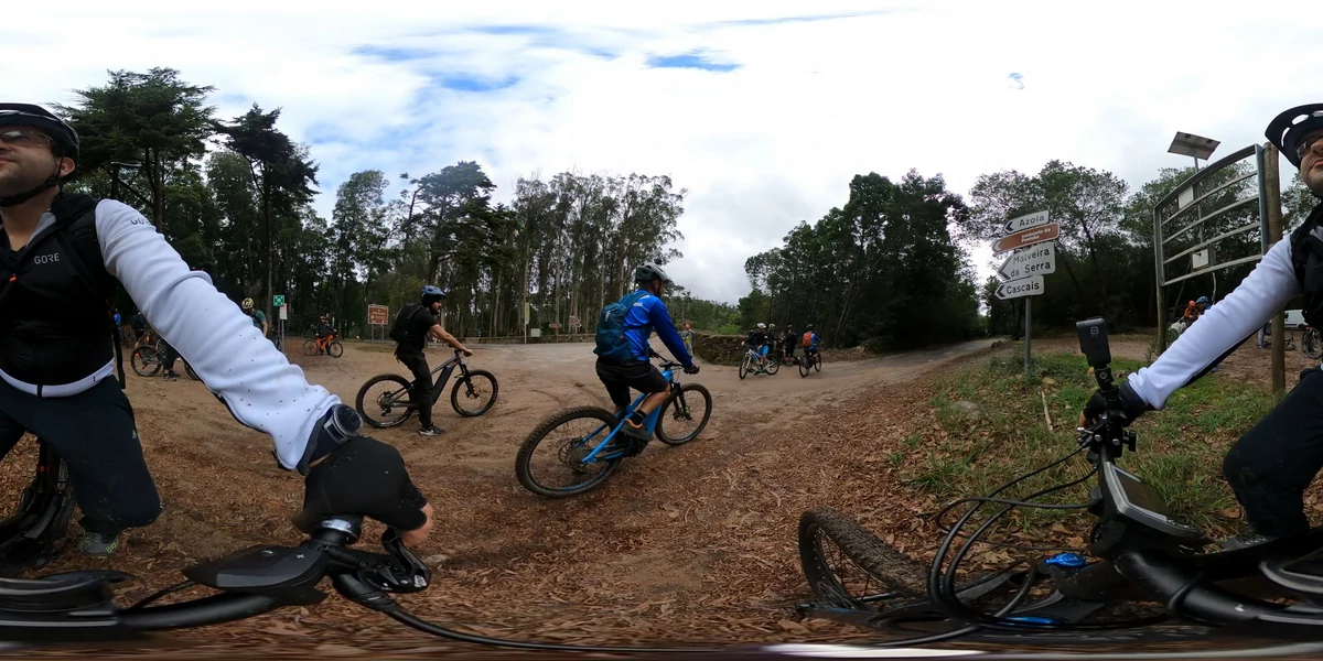

C'est ici l'objectif de la Max : produire des vidéos dans lesquelles l'utilisateur peut se balader dans cette sphère à 360 degrés et ainsi créer des rendues dynamiques qui peuvent s'avérer vraiment réussies... à force d'entraînement toutefois. Car oui, pour réussir à réaliser des vidéos aussi dingues que celles publiées par GoPro, il va falloir vous entraîner. Heureusement, les outils sont assez simples à utiliser.

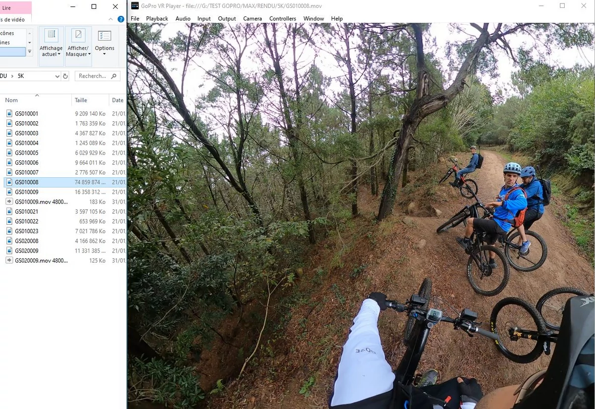

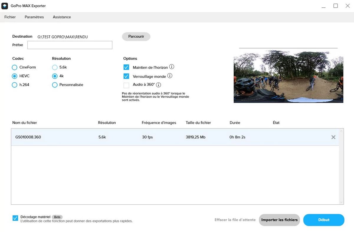

Pour exemple, une vidéo de 8 minutes pèse environ 3,9 Go, lorsqu'elle est dans son format .360 sur la carte microSD. Mais cette même vidéo pèse 75 Go après l'importation via GoPro Max Exporter si on choisit le codec « CineForm » et la résolution 5.6K et pas de 41 Go toujours sous le « CineForm », mais 4K. C'est du délire !
Face à ce volume beaucoup très important, on pourrait penser que l'importation des fichiers en HEVC 4K plus pertinente. Dans cette configuration les 8 minutes ne pèsent plus que 2.9 Go, mais forcément, la qualité est beaucoup moins bonne. Si cela pouvait faire l'affaire pour des vidéos plutôt tranquille, les extraits enregistrés lors de la descente en VTT montrent que, une fois montée, la compression est trop importante et les artefacts sont trop visibles. Il y a bien une compression intermédiaire, qui consiste à utiliser le codec h.264 en 4K. Le fichier fera alors environ 3.5 Go et le rendu sera un rien meilleur une fois monté en Full HD sous Abobe Premiere Pro par exemple. Attention, si l'option « débit élevé » a été sélectionnée dans la caméra, le fichier source peut être encore plus lourd en fonction de l'activité.
GoPro Max
Ce n'est qu'une fois cette conversion via GoPro Max Exporter et une fois le plug-in pour Adobe téléchargé depuis le site de GoPro et installé sur votre PC, qu'il devient possible de procéder au montage des vidéos.
À ce moment du workflow, vous avez soit le choix de visionner les vidéos convertis avec GoPro VR Player 3.0, soit passer au montage. Une lecture des fichiers via VR Player peut être intéressante pour faire un nouveau tri et être sûr de ce qu'on va garder avant de se lancer dans l'import et le montage sous Adobe Premiere Pro.

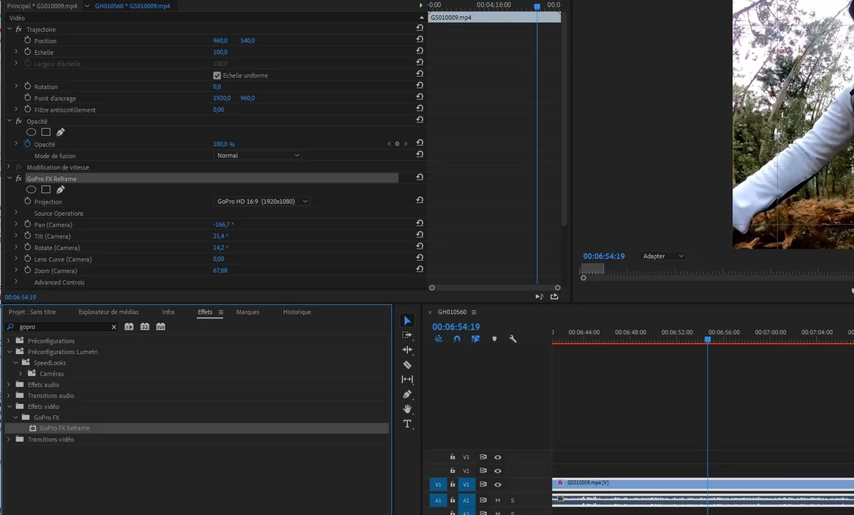

Sous ce logiciel de montage, une fois le fichier collé dans la timeline, il suffit de rechercher l'effet vidéo « GoPro FX Reframe » depuis le moteur de recherche des effets, et de l'appliquer à la vidéo. Ensuite, dans les options d'effets, les options « pan, tilt, rotate, etc. » permettent de se déplacer dans la vidéo. À la manière des autres options d'effet d'Adobe, il est soit possible d'utiliser la plume pour placer des marqueurs au fur et à mesure qu'on se déplace dans l'image, soit il est possible de cliquer sur la ligne « GoPro FX Reframe » pour voir apparaître une grille dans la fenêtre de prévisualisation. Là, neuf zones apparaissent, mais nous n'en avons volontairement dessiné que 4 dans la capture ci-dessous, pour en faciliter la lecture, d'autant que certaines zones ont la même fonction.
GoPro Max
Une fois cette grille à l'écran donc. La zone 1 permet de déplacer de gauche à droite et de haut en bas, c'est le « pan et le tilt ». La zone 2, qui a son miroir de l'autre côté, permet de pivoter l'image, c'est le « rotate ». La zone 3 qui a son miroir en haut, permet de zoomer et dézoomer. Enfin, la zone 4 qui a ses équivalents aux quatre coins permet de corriger très légèrement l'effet de distorsion. Tout s'opère en cliquant et en déplaçant le curseur de la souris. Si d'aventure la fonction plume est activée, alors tous les mouvements sont enregistrés votre vidéo sera quasiment prête. Il ne reste plus qu'à travailler la vitesse des transitions entre chaque plan et le tour est joué. C'est encore plus simple et autrement plus efficace que sur smartphone ! Dernière astuce, si vous souhaitez placer quelques ralentis également dans votre vidéo, c'est sous Adobe qu'il faudra le faire, mais malheureusement, vous risquez de noter une perte de qualité, car la caméra se limite à du 30 ips en mode 360 degrés et 60 ips en mode Hero.

J’ai voulu entailler les languettes en plastique pour « mémoriser » une position. Je me suis vite retrouvé à tailler dans du metal. Elles sont bien plus solide que l’apparence le fait croire
