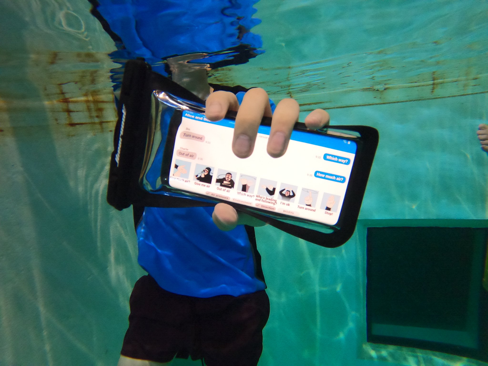

Une expérience a été menée au Mobile Intelligence Lab de l'université de Washington. Celle-ci porte ses fruits, puisque les chercheurs concernés ont réussi à développer un système qui permet de communiquer sous l'eau avec des smartphones. Encore mieux, aucune modification du matériel n'est nécessaire pour utiliser le système, si ce n'est de disposer d'une coque étanche pour protéger son téléphone.

AquaApp utilise les composants déjà présents sur n'importe quel smartphone. Le système se sert du haut-parleur du téléphone et génère des signaux haute fréquence pour communiquer des données sous l'eau. Si le concept peut paraître élémentaire, il n'en est pourtant rien. En effet, les conditions d'émission et de réception évoluent constamment, influencées par de multiples facteurs. Parmi eux, citons les réflexions de la surface, les mouvements humains, ou plus simplement, la taille de la houle si AquaApp est utilisé en pleine mer.
Pour pallier ce problème, l'application se recalibre en temps réel en propageant une sonorité facilement perceptible par les téléphones impliqués dans l'échange. Par exemple, si la tonalité de l'émetteur est reçue, mais que le volume de celle-ci est difficilement audible, le récepteur se charge de renvoyer cette information afin que l'expéditeur modifie son signal de transmission en utilisant une bande de fréquences plus étroite.

Au cours des expériences menées avec AquaApp, des données ont pu être échangées sur des distance de plus de 100 mètres dans un environnement avec de fortes vagues. On imagine parfaitement que l'arrivée de ce type de système pourrait rendre des interventions de plongeurs professionnels plus sécurisées en leur permettant de communiquer des informations qui seraient complexes à exprimer à l'aide de gestes.
