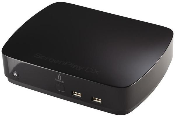

Le ScreenPlay DX est accompagné de câbles HDMI, USB, RCA, d'un stick Wi-Fi USB, d'une télécommande et d'un adaptateur secteur. Le boitier est très bien fini, mais la surface glossy a tendance à accumuler rapidement les traces de doigts. Seule la télécommande « plastique » dénote par rapport à l'ensemble.

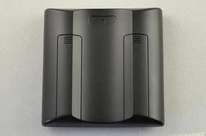

Sous le lecteur, on trouve une seconde ouïe d'aération. L'extraction d'air est assurée par un petit ventilateur dont le bruit ne vous gênera pas dès lors que votre téléviseur / votre ampli sera en fonctionnement.

Boitier HD d'Iomgea : une surface glossy qui apprécie les traces de doigts, mais dans l'ensemble, la finition est excellente. Seule la télécommande "plastique" dénote par rapport à l'ensemble.
Les deux ports USB en façade sont très pratiques. Ils permettent d'insérer une clé USB sans avoir à retourner l'appareil.

Sous le lecteur, on trouve une seconde ouïe d'aération. L'extraction d'air est assurée par un petit ventilateur. Heureusement, ce dernier sait se faire oublier dès lors qu'il est étouffé par le son du téléviseur

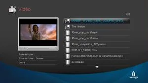

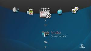

Menus et ergonomie[/anchor]

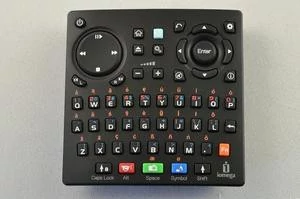

Le ScreenPlay DX propose des menus soignés et pratiques d'utilisation. Ceci étant dit, dans le cas d'un boitier HD, l'ergonomie est intimement liée à la télécommande qui constitue le seul et unique moyen de piloter l'appareil. Selon les activités, cette dernière s'avère plus ou moins pratique. Tout d'abord, dans la majorité des cas, cette étrange télécommande doit être tenue à deux mains !
La prise en mains du boitier est instantanée
Vient ensuite le problème de la touche directionnelle, qui est implantée en sens inverse par rapport au sens conventionnel des manettes de jeu. Un choix d'autant plus étrange lorsqu'on constate que c'est bien le pad de gauche qui doit être utilisé pour diriger la souris avec le navigateur Web intégré...
Télécommande du ScreenPlay DX : carton rouge

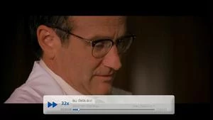

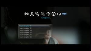

Concernant la navigation au sein d'un fichier vidéo cette fois, en dehors des classiques avances et retours rapides (x4, x8, x16, x32), on regrette qu'Iomega ait fait l'impasse sur la possibilité d'effectuer des sauts instantanés par pourcentage de durée de la vidéo (touche 6 pour 60%, etc.). Cette fonction peut tout de même être appelée de façon détournée en ouvrant le menu de chapitrage virtuel, mais la manipulation est plus complexe, et le chapitrage automatique n'est pas disponible avec toutes les vidéos.
Fonction d'avance rapide, chapitres virtuels dans certains cas (MKV), mais pas de sauts instantanés

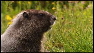

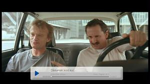

La qualité de lecture est excellente

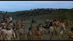

Après avoir tenté de lire notre quinzaine de vidéos de tests, nous avons pu constater que le boitier était très à son aise avec les fichiers les plus couramment utilisés (Divx, Xvid, MKV, sous-titres compris). En revanche, les choses se gâtent dès que l'on tente d'ouvrir des fichiers plus exotiques. Tout d'abord, si les rips de DVD ne posent pas de soucis (les menus sont parfaitement fonctionnels), on ne pourra pas en dire autant des images de disques Blu-Ray.

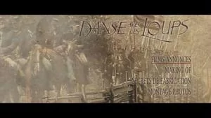

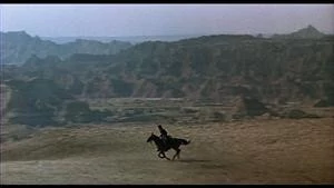

On observe ici plusieurs cas de figure. Parfois, les vidéos bloquent sur un avertissement FBI. Dans le meilleur des cas, on observe la structure du Blu-Ray (les menus ne sont jamais supportés), mais quel que soit le fichier lancé, le boitier lit toujours le même tronçon de vidéo. Au final, la lecture de nos deux vidéos de test se solde par un échec.
Les rips de DVD sont parfaitement supportés

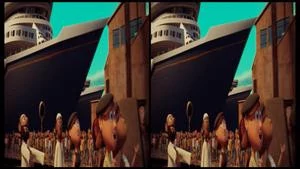

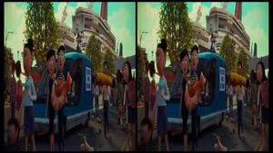

Pour apporter des précisions aux utilisateurs de téléviseurs 3D, nous avons également tenté d'ouvrir des fichiers stéréoscopiques en « side by side », ou en « top to bottom ». Dans le premier cas, le boitier ne semble pas rencontrer de difficultés particulières, ce qui s'avère appréciable dans la mesure ou ce format reste le plus utilisé. À l'inverse, le ScreenPlay DX n'a pas été en mesure d'ouvrir notre fichier « top to bottom » de test (fichier WMV).
Fichiers vidéo stéréoscopique 3D side by side sur Iomega ScreenPlay

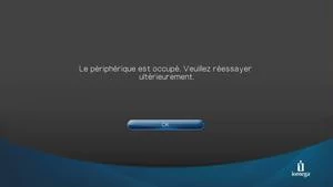

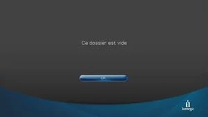

Même lorsque tout est configuré correctement, il arrive que l'on soit bloqué par un message d'erreur de ce type.

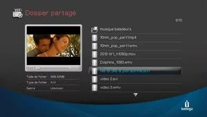

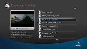

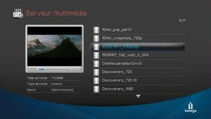

Parlons cette fois des possibilités d'accès aux ressources du boitier depuis un ordinateur du réseau local. Iomega n'a pas négligé ce point et offre le choix des armes : le ScreenPlay DX est équipé de serveurs DLNA et Samba qui permettent de partager le contenu du disque d'un terra sans la moindre difficulté. Du tout bon.
Exemple d'accès aux ressources du boitier via Samba ou DLNA

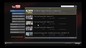

Youtube[/anchor]

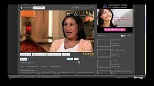

Le site de partage vidéo incontournable de Google est accessible depuis le ScreenPlay DX. L'interface est spécialement étudiée pour l'affichage sur TV, et donne accès aux principales fonctions disponibles sur YouTube. On peut connecter son compte, observer les vidéos les plus populaires, ou effectuer des recherches en soumettant une chaine de caractères.
Module YouTube intégré

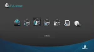

Le lecteur audio (+streaming)[/anchor]

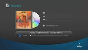

Concernant la prise en charge des fichiers audio, Iomega indique que le boitier est compatible avec les fichiers MP3, AC3 (Codage Dolby Digital, WAV, WMA, OGG Vorbis, DTS, AAC (non DRM) et FLAC. Côté prise en mains, l'interface se laisse dompter sans la moindre difficulté. En plus de la traditionnelle navigation par fichiers et dossier (arborescence), le ScreenPlay DX permet d'effectuer des tris par artistes, albums ou genre. Le menu donne également accès aux musiques récentes, ce qui évite de rechercher constamment ses titres favoris.
Lecteur audio sympathique, mais Iomega à fait l'impasse sur les radios Web.
Les listes de lecture .pls sont également prises en charge... à condition qu'elles ne pointent pas vers une source en streaming. En effet, les radios Web ne sont pas supportées, ce qui est bien dommage lorsqu'on sait que la plate-forme Shoutcast (pour ne citer qu'elle) permet d'accéder à des centaines de radios couvrant la quasi-totalité des styles existants (jazz, métal, pop, classique, flamenco, alternatif, etc.). De nombreux boitiers concurrents proposent une telle fonctionnalité.

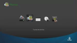

La visionneuse photo[/anchor]

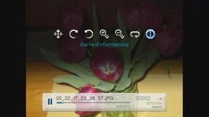

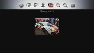

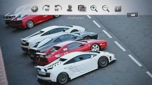

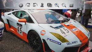

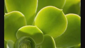

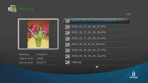

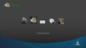

La visionneuse photo du ScreenPlay DX est compatible avec les fichiers JPEG, BMP et GIF. Là encore, Iomega propose une interface simple d'accès qui se maitrise en un tournemain. On peut naviguer par dossier, afficher toutes les photos, les photos les plus récentes, ou les classer par date. Le ScreenPlay DX permet également de créer des albums depuis le boitier lui-même, mais pour éviter de se battre avec la télécommande, on préfèrera organiser soi-même ses dossiers en connectant le disque dur au port USB d'un ordinateur (PC ou Linux uniquement si disque formaté en NTFS).
Interface de la visionneuse photo
Photo plein écran et options photo (rotations, zooms, etc.)

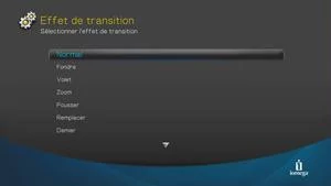

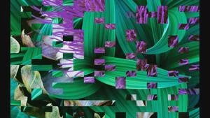

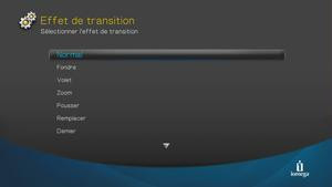

Le ScreenPlay DX propose 8 effets de transition. Dans le lot, on apprécie surtout les fondus enchainés et les mosaïques qui offrent un rendu agréable. À noter également qu'au besoin, un mode aléatoire permet de mixer les transitions.
Les effets de transition

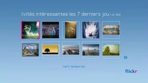

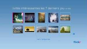

En plus des photos stockées en local (disque dur intégré ou disques USB), ou sur le réseau, il est possible d'accéder à Flickr, le célèbre service de partage de photo appartenant à Yahoo. Le menu propose d'afficher les dernières photos postées, ou d'effectuer une recherche par chaine de caractères. Étrangement, par défaut, les photos sont affichées sous forme de minuscules vignettes. Il faut systématiquement jouer du zoom pour les afficher en plein écran...
Flickr sur ScreenPlay : par défaut, les images apparaissent sous forme de vignettes minuscules
Images Flickr après un zoom

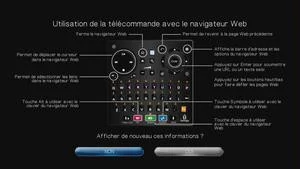

Les fonctions annexes : un navigateur Web ![/anchor]

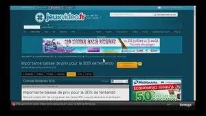

Même si le ScreenPlay DX semble vouloir se limiter au strict minimum, les développeurs ont tout de même doté leur poulain d'un petit navigateur Web !

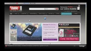

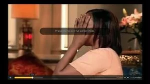

Disponible en version bêta à l'heure où nous écrivons ces lignes, le programme semble être trop limité par la plate-forme pour être réellement praticable. Les chargements de page trainent sur la longueur, les défilements verticaux se traduisent par une lenteur excessive parsemée de saccades, le respect des standards est approximatif....
En l'absence d'un processeur suffisamment puissant pour cette activité (Atom par exemple), et d'une quantité de mémoire adéquate, il ne faudra pas trop s'attendre à des miracles. Pour l'heure, la fonctionnalité n'est pas capable de dépasser le stade de gadget qui pourra dépanner de temps en temps.
Le navigateur Web : des performances catastrophiques

Certaines vidéos H264 passent, mais le Flash d'Adobe n'est pas supporté
