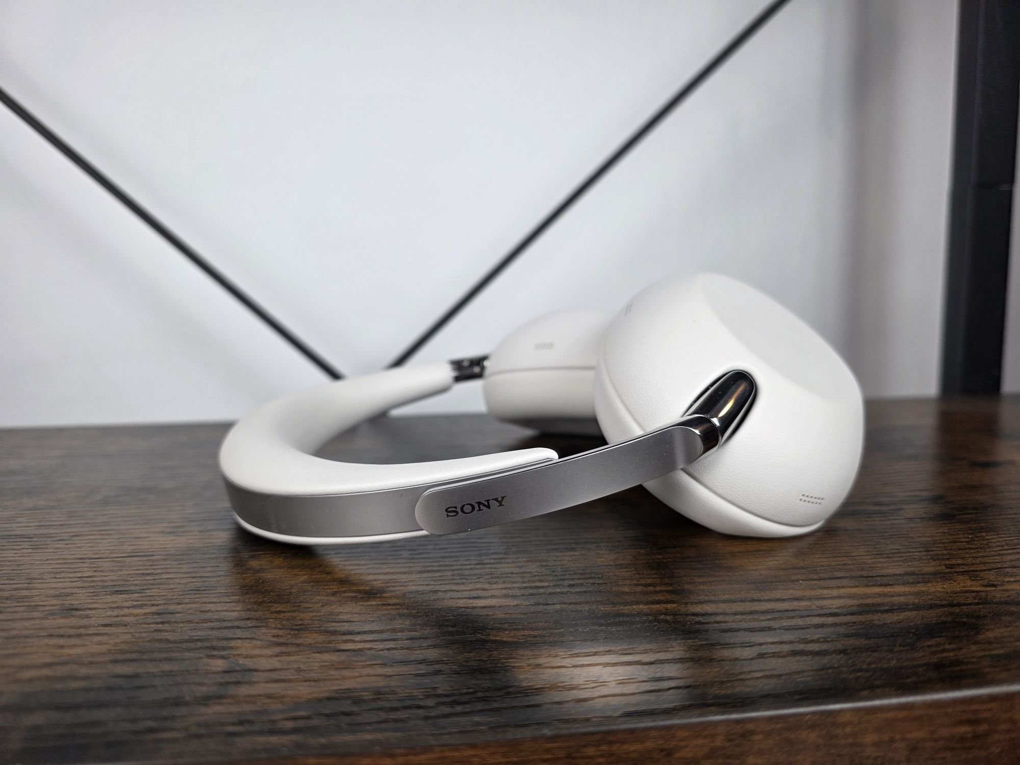

10 ans que la prestigieuse gamme WH-1000X de Sony a vu le jour. Adepte des célébrations, Sony n’a pas manqué l’occasion de marquer le coup, avec une version premiumisée de son vaisseau amiral WH-1000XM6. Le 1000X The Collexion est un appareil plus luxueux et plus dispendieux (629,99 euros) que son modèle, mais pas foncièrement plus avancé technologiquement. Un choix qui risque fort de diviser.
Modèle premium destiné à célébrer les 10 ans de la gamme WH-1000X, le The Collexion est un casque qui ne manque clairement pas d'allure © Guillaume Fourcadier pour Clubic
Casque Bluetooth à réduction de bruit active très haut de gamme, le Sony 1000X The Collexion se place, par sa forme luxueuse, en confrontation frontale avec les Apple AirPods Max 2 et Bowers & Wilkins PX8 S2. Ce modèle a tout pour lui, puisqu’il s’appuie sur les plus prestigieux composants de la marque, sur une connectivité avancée, et sur la science sonore de Sony, le tout enrobé d’une élégance plus sartoriale.

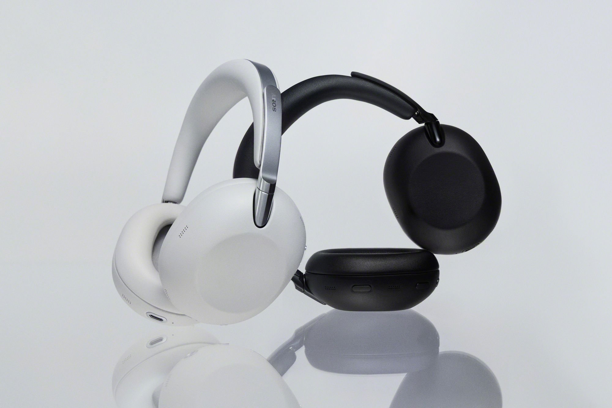

Le casque existe en gris clair (modèle testé) en noir © Sony
La signature sonore du petit nouveau, pas si éloignée des habitudes du haut de gamme Sony, adopte le même profil descendant des basses aux médiums. Mais si les haut-médiums s’assagissent légèrement entre le 1000Xm6 et le 1000X The Collexion, les aigus sont sensiblement en retrait sur ce dernier, retrait qui rappelle un peu les choix de l’AirPods Max 2. Ce dernier ayant toutefois bien plus d’équilibre basses-médiums, l’impact sur l’équilibre général n’est pas le même. Sony opte donc pour un côté plus doux, qui sur le papier permet d’éviter toute forme d’agressivité, mais risque d’entraver (nous le verrons plus tard), l’aération et la précision.
